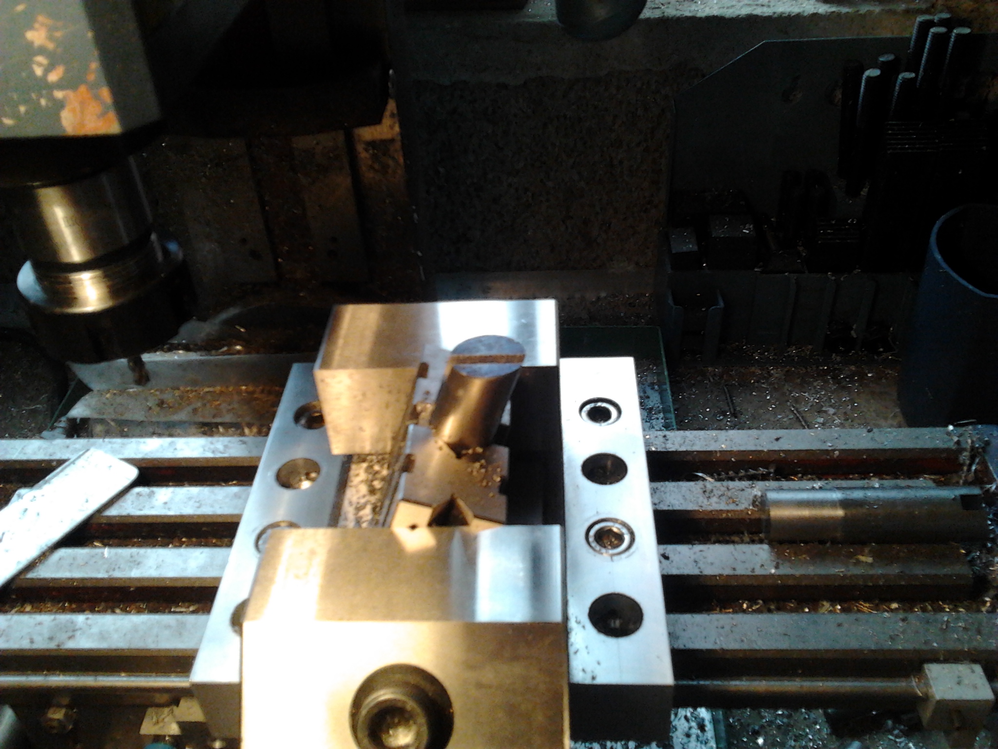

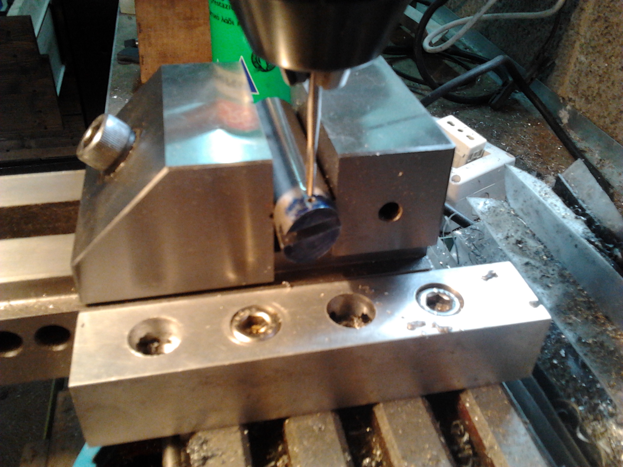

posso aggiungermi all' allegra brigata con il mio nuovo nato, fatto seguendo passo passo il videocorso di Rick.
1° foto : fresatura della cava da 4mm.
2° foto: dopo aver trovato il centro foratura e maschiatura.

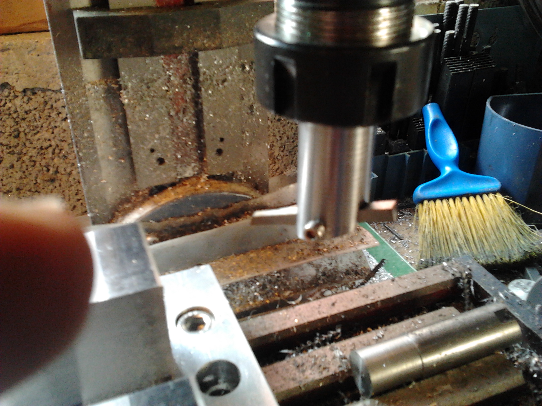

3° foto: prova di fissaggio utensile Hss 4mm.
A domani per la fine dei lavori di costruzione e prima prova sul campo.

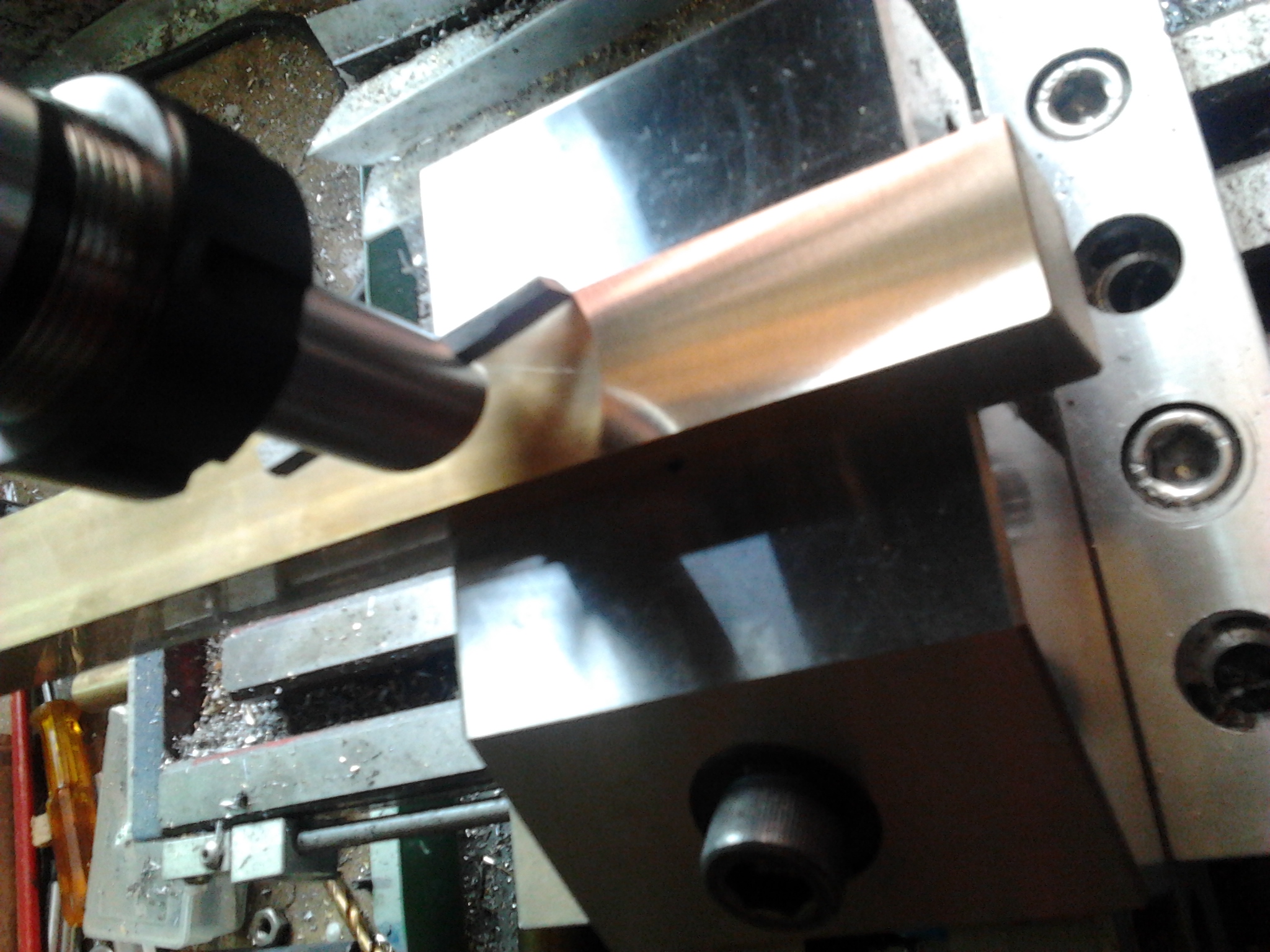

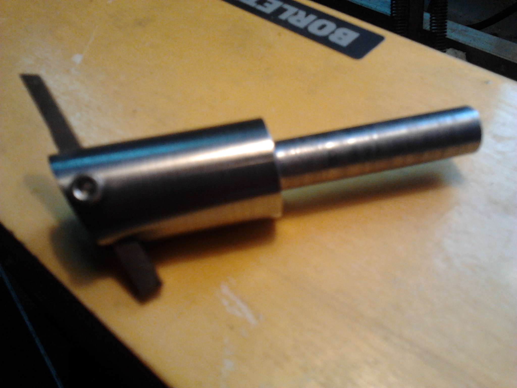

Grazie! come promesso in pausa pranzo ho struciolato un pò per finire il fly cutter, devo ancora migliorarmi nell'affilatura però ho già ottenuto buoni risultati.
1°: Fly cutter finito e pronto da mettere su pinza ER e fare la prima prova.
2°: Il risultato visivamente è buono, devo dare più curvatura al tagliente per ottenere meno righe.
3°: Sul tavolo a croce a dx il predecessore che si è sacrificato per la buona riuscita di questo nuovo utensile.
Grazie ancora, Marco.
