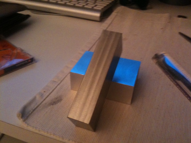

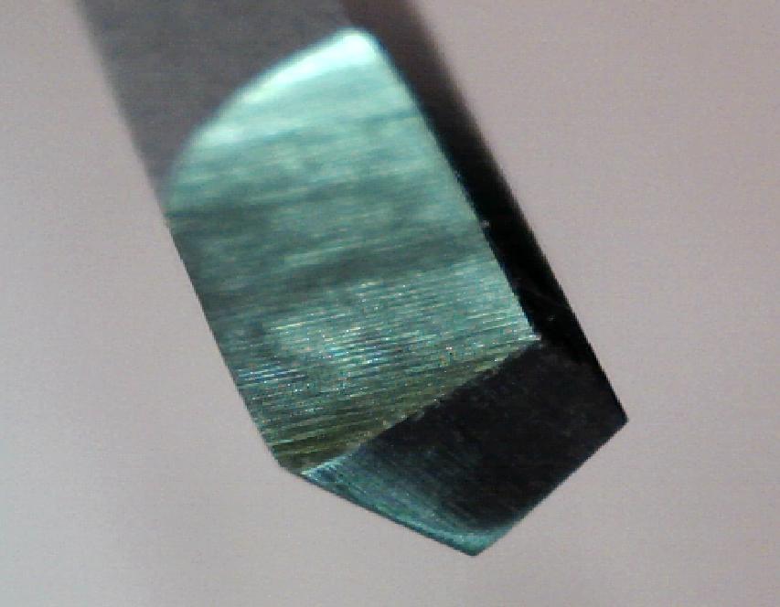

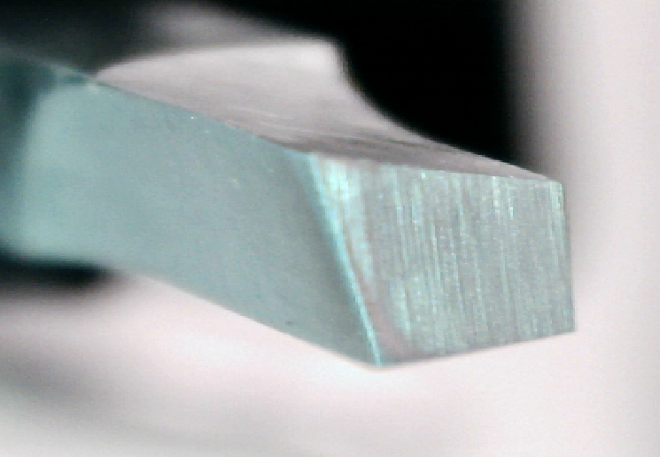

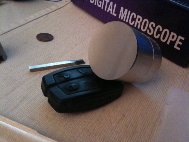

Eccomi a voi.
Vi allego le foto di una fresatura con il fly cutter, devo riconoscere che e' veramente pratico e che
si possono spianare grandi aree con un'ottima rifinitura, al tatto si avverte una impercettibile rugosità
e l'occhio osserva microscopiche linee circolari, sempre meglio che usare frese convenzionali per spianare,
ma non e' una superfice a specchio.
Forse mi aspettavo troppo inoltre e' in assoluto il primo utensile che mi faccio da solo (mi correggo senza Rick
non andrei da nessuna parte) prima io ero usa e getta Widia dipendente mai usato utensile in hss quindi...
Allego anche foto fatte al microscopio che credo si spieghino da sole, sicuramente ho fatto qualche errore,
anche con la dima bisogna fare pratica.
Rimango in attesa di vostre critiche e commenti.
Gabrio
Post Re: Fly Cutter
il: May 5, 2014, 07:51
Gabrio, io direi che hai ottenuto un ottimo risultato assolutamente in linea con quello che è una lavorazione di quel genere. Aspettarsi una finitura a specchio da lavorazioni per asportazione di truciolo, fatte da una fresatrice non è pensabile. Il tagliente dell'inserto mi sembra ottimamente formato. Nessuna "faccetta" e ottima affilatura.
In una parola sei stato davvero BRAVO :-)
Una finitura a specchio può ottenersi solo con altri sistemi, se vogliamo sempre per asportazione di truciolo, ma con l'uso di abrasivi, fino a granulometrie estremamente piccole fino ad arrivare alla lappatura. Cosa che un tagliente di grandi dimensioni non può ottenere!

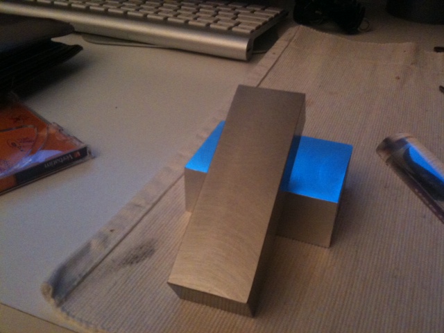

Ho voluto fare delle prove con il flycutter anche su materiali tosti come l'acciaio
inox, e' riuscito a spianare solo una faccia del parallelepipedo prima di rovinare il
tagliente che pero ho riaffilato in 5 minuti, quindi chapeau... anche perchè la qualità
comunque è buona.
Allego foto di una faccia spianata con il fly cutter ed una con una fresa a candela da 10 mm.
Gabrio
