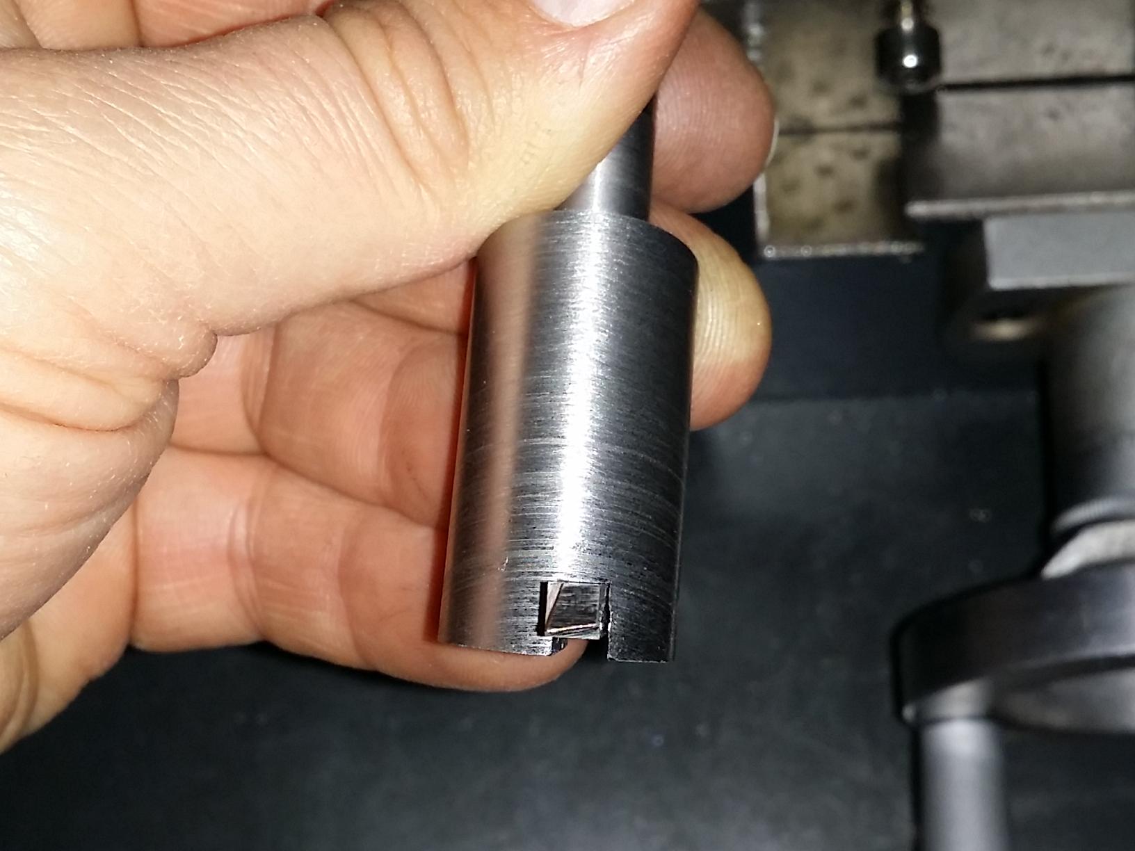

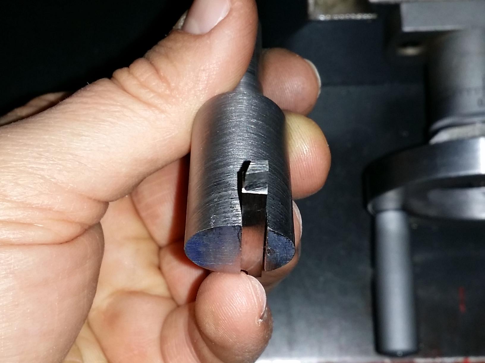

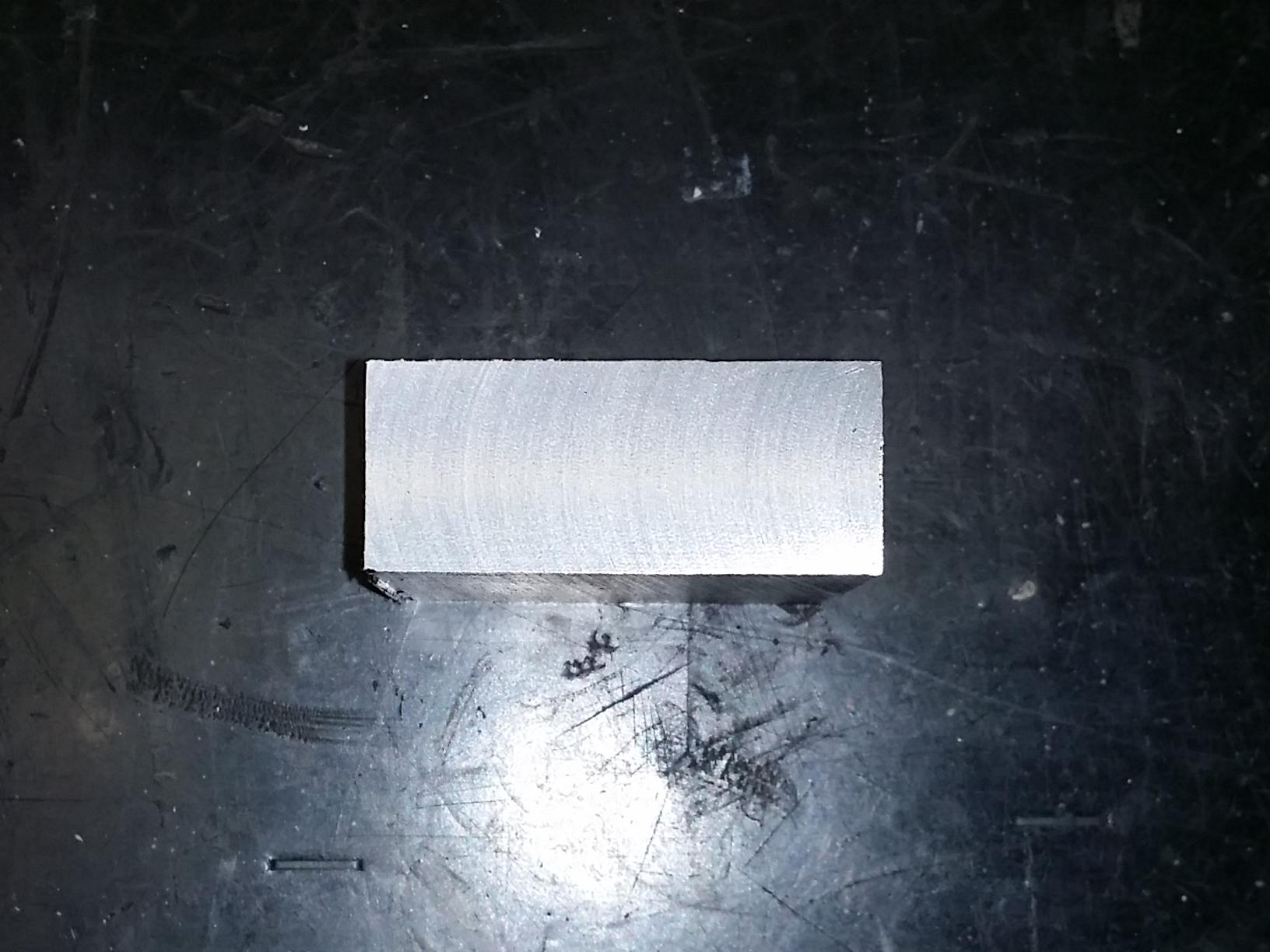

Buonasera super micromeccanici, stasera ho riprovato a fare il mio utensile e provarlo, posto delle foto dove si vede (spero !! ) l'utensile ed il pezzo della prova e attendo i vostri preziosi
consigli. Buona serata Ciao

Ciao, così su due piedi l'utensile sembra ok, la lavorazione sul pezzo è accettabile, forse la fresatrice ha la testa da allineare perchè non si vedono le passate incrociate del fly-cutter, spero di spiegarmi: si vedono le passate (((((((((((((( mentre si dovrebbe vedere un incrocio di semicerchi ( ) ( ) ( ).

Si si Marco ho capito quello che vuoi dire, sto aspettando il comparatore doppio per regolare la fresa, appena Rick è di nuovo in forma; il pezzo sul lato che ho provato è solo di 20mm, non sò se si noterebbe uguale l'incrocio delle passate ?? Domani provo a spianare la superficie più grande e vediamo cosa mi viene fuori. Per la profondità di taglio vado avanti con un centesimo alla volta, di puù credo non sia idoneo!!

Salve amici, stasera ho riprovato a fare nuovo l'utensile, il risultato è uguale, taglia un poco e poi si appiattisce la parte tagliente; sto usando del ferro per creare una nuova torretta portautensili, quindi non credo sia una difficoltà ma a questo punto aspetterò di mettere la mia fresa a punto e poi riprovo. Ciao

come ha suggerito Rick può essere un problema di barrette hss non di qualità, altra ipotesi velocità di taglio o avanzamento troppo alta, le passate da quanto le fai di profondità?
arrotonda il tagliente in modo che non abbia lo spigolo vivo, così da essere più robusto.
