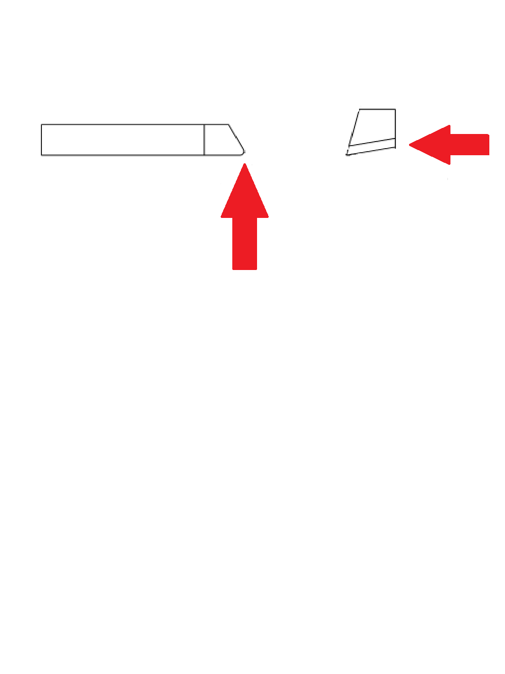

Ciao Marco, come profondità faccio un centesimo alla volta e avanzamento lento, forse la velocità tengo troppo alta; arrotondare come ?? Dal video di Rick vedo che bisogna arrontondare una spalla, ma credo di aver arrotondato poco o nulla io !!! Comunque non mi arrendo, ci proverò fino a che non raggiungo un risultato soddisfacente, anche perchè devo spianare dei pezzi. Marco mi può postare una foto dove si vede bene l'arrotondamento dell'utensile ? Se ti è possibile ovviamente.

Se guardi il video suggerito da giuseppe:
al minuto 13 arrotonda il tagliente di cui ti parlavo, seguendo il video prima spiana alluminio e poi il ferro.

Post Re: Fly Cutter
il: February 18, 2015, 22:29
il tagliente da arrotondare è quello indicato dal disegno di Rick, ho tolto i gradi ed evidenziato il tagliente con le freccie.
confo
Posts: 35
Post Re: Fly Cutter
il: February 18, 2015, 22:45
Infinite GRAZIE Marco
