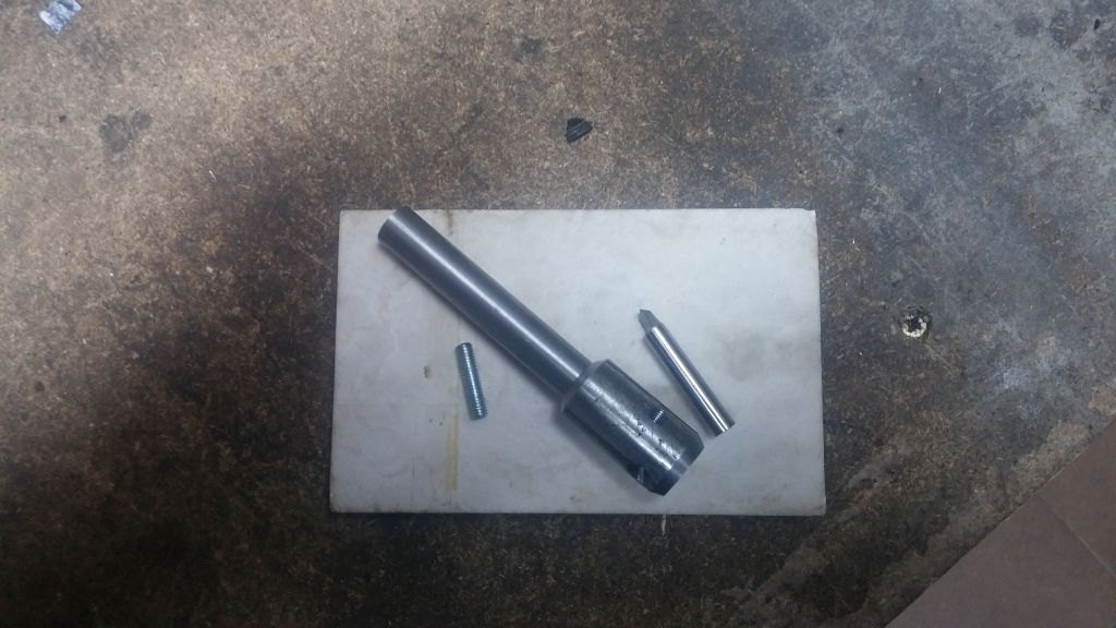

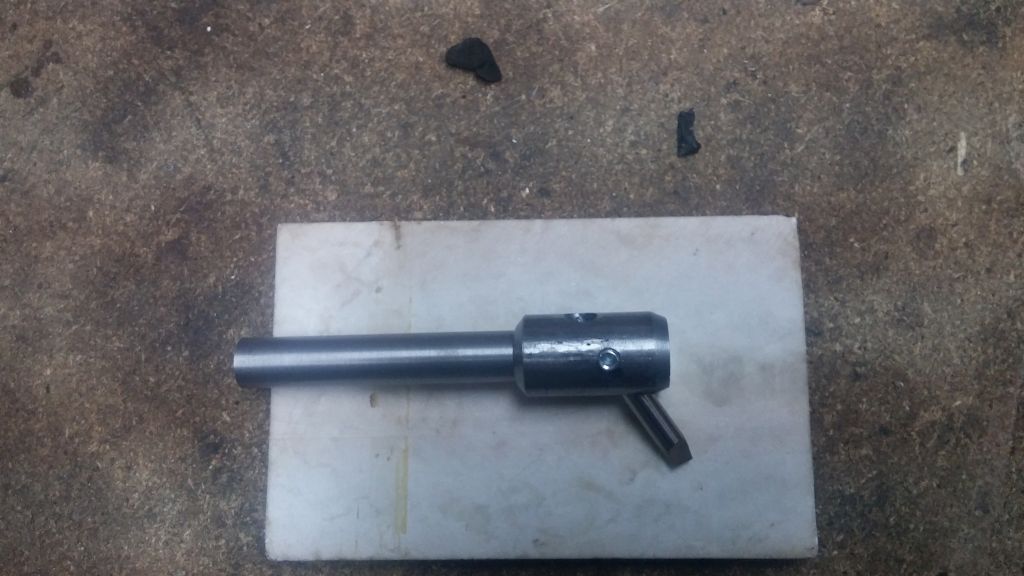

Il mio Fly Cutter, ho realizzarlo questa versione perchè ho reciclato un tondino in hss

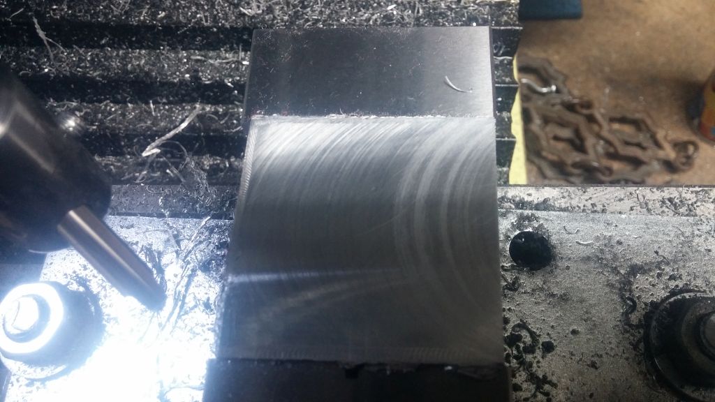

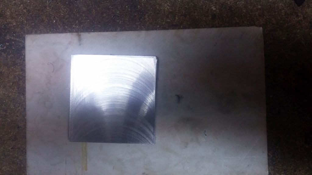

Questo è il risultato che ho ottenuto su una piastra in alluminio

ottimo e bel risultato, mi permetto di chiederti se hai controllato l'inclinazione della fresa, questo perchè non vedo l'incrocio delle passate in uscita.
Post Re: Fly Cutter
il: March 3, 2015, 10:24
Scusa la mia ignoranza ma cosa intendi l'incrocio delle passate? Ho fatto solo passate da destra verso sinistra.
Post Re: Fly Cutter
il: March 3, 2015, 10:31
Ciao Cosimo, significa che se non regoli l'asse della fresatrice in maniera che sia perfettamente perpendicolare alla tavola a croce, o più in particolare al pezzo in lavorazione, potresti ottenere una superfice non piana ma con una qualche concavità.
Vai a vedere la mia video pillola su questo argomento se non lo hai già fatto.
Con una macchina regolata in maniera precisa, dovresti avere dei segni del tagliente non solo da una parte ma circolari e quindi, quando procedi spostando il pezzo, avrai che i segni si incrociano.
Nella tua foto si vedono solo segni semicircolari e quindi sorge il sospetto che il fly cutter abbia restituito una faccia non perfettamente piana.
Puoi controllarla sul piano di riscontro o con una squadra di precisione e una forte luce posta dietro. Anche questo è mostrato nella video pillola delle strumento per regolare le fresatrici con l'uso di due comparatori centesimali.
