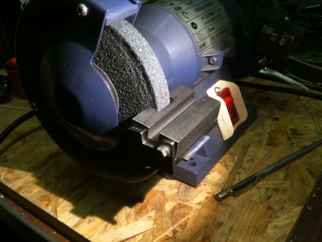

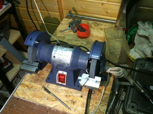

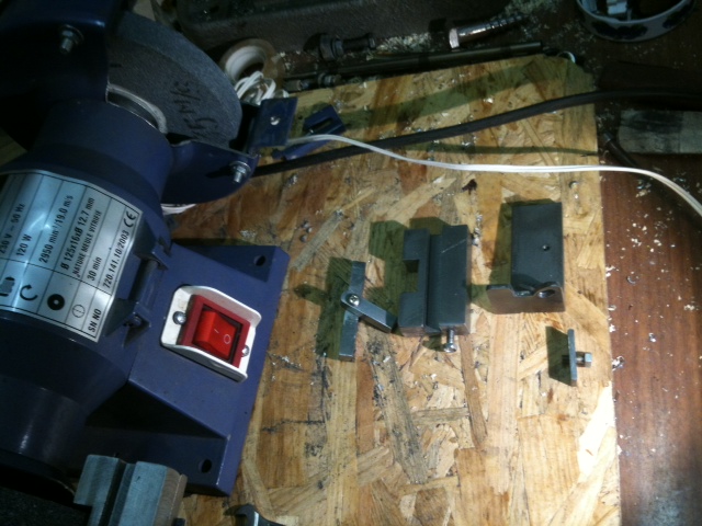

Eccomi di nuovo a rompere i 'gabbasisi'... :D con una mia interpretazione della guida per affilatura utensili che ho intravisto in uno dei corsi dell'amico Rick. come al solito uscito di getto da un tocco di ferraccio abbastanza spesso da essere lavorato. Ho modificato la mia mola, di infima qualità, che utilizzo per affilare le punte, in modo da fissare direttamente la guida alla mola. Il tutto funzia, allego 3 foto del parto.

a me sembra un buon lavoro e anche robusto ! vediamo cosa ne pensa Rick....comunque l'importante è che faccia il suo dovere
Post Re: Guida per affilatura utensili
il: November 3, 2013, 19:47
Senza alcun dubbio, mi sembra una ottima realizzazione. Bravo Mario i miei complimenti e buone affilature!!

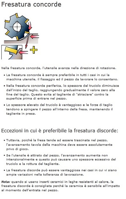

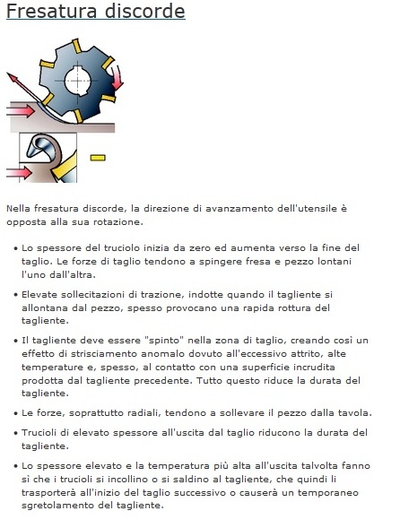

Ciao Roy, premetto che non sono un fresatore esperto, ho usato ferraccio e non alluminio perchè era ciò che avevo a disposizione in casa, ma senz'altro l'alluminio è meglio, quando moli e raffreddi l'utensile che stai affilando in acqua bagni involontariamente anche il blocchetto. Se è in alluminio non arrugginisce che è meglio.... Per la profondità di passata con con il ferro 0,2 - 0,3 mm con l'alluminio 0,5 - 1 mm. Sono valori sperimentali venuti fuori da prove e lavori precendenti che a me hanno dato i migliori risultati di lavorazione / vibrazione. Nella mia inesperienza ho adottato la fresa da 10 e non una fresa più piccola come consiglia il buon Rick (farò tesoro del consiglio). Visto che ne accenni ne approfitto per porti un quesito: quando è conveniente usare una fresatura concorde e quando una discorde ?
il: July 25, 2014, 21:40
Visto che non sono un granchè come insegnante, mi permetto di citare chi sà le cose.
SANDVIK COROMANT
il link:
http://www.sandvik.coromant.com/it-it/knowledge/milling/getting_started/general_guidelines/cutter_position/pages/default.aspx
il: July 25, 2014, 21:44
Ecco un estratto della pagina.

Le indicazioni postate da Marco della Sandvik sono giuste ovviamente, ma non scordiamoci di riportarle sempre alle dimensioni delle nostre macchine e al tipo di lavori che facciamo.
Ovviamente quelle indicazioni sono perfette per la produzione industriale su macchine adatte e con avanzamenti impostati correttamente.
Le frese con inserti ceramici o MD vanno usate in maniera adeguata perchè i taglienti sono durissimi, molto costosi, ma anche fragili, se non usati correttamente e su macchine adatte.
Nelle nostre macchine è difficile che non sia presente un po' di gioco sulla vite di conduzione degli assi del tavolo a croce. Una fresatura concorde ha una finitura migliore, ma non va affatto d'accordo con il gioco sugli assi! Si riesce a combinare un guaio in maniera molto facile e soprattutto improvvisa! Del resto, con una buona esperienza si riescono a fare fresature discordi utilizzando il volantino manuale e come dico sempre, affinando occhio e anche orecchio :-) senza danneggiare la fresa e ottenendo un buon lavoro con maggior tranquillità.
