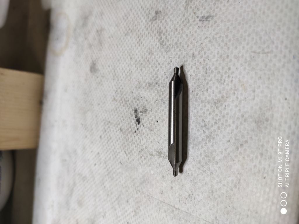

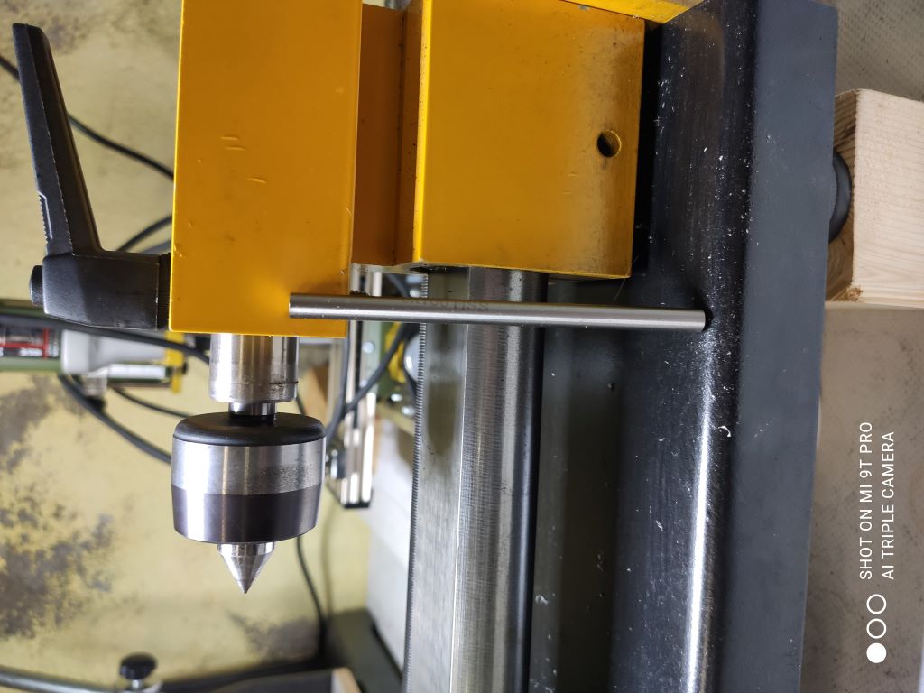

da novello tornitore sto tentando di forare la barretta di acciaio hss che vedete in foto con il centrino che vedete nell'altra foto.
Oh! niente da fare. Non riesco nemmeno a scalfirla. Sto impazzendo.
Stranamente riesco a lavorarla normalmente con gli utensili di sfacciamento, sgrossature etc ma se devo forarla.....niente!!!
Sto sbagliano tipo di centrino?

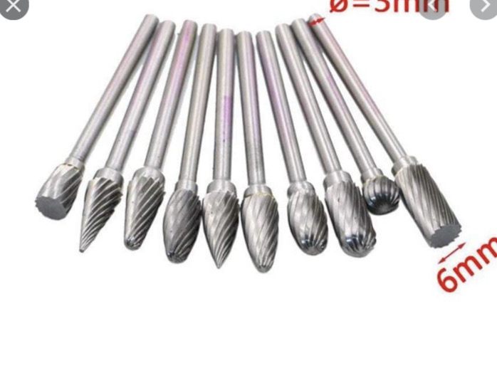

Non dico che è facile ma non è impossibile.prima di tutto lascia perdere quelle punte a centrare che sono dello stesso materiale e non li fa un baffo.un metodo sarebbe quello di utilizzare le punte per il cemento che anno la punta in widia ma io personalmente non sono riuscito a farci niente o solo sprecato tempo e distrutto un paio di punte.il mio metodo che o utilizzato in più ocassioni proprio perché funziona e questo.per fare il preforo ho utilizzato delle punte sottili da 3 mm di diametro quelle punte che si utilizza per incisione sono molto affilate nella punta e non so che cosa anno di speciale ma penteranno nel hss senza problemi, poi per allargare il foro ho utilisatto delle punte a fresare in tungsteno e anche queste non falliscono un colpo senza nemmeno che si danegiano.l,unica cosa e che è difficile scielere il diametro che voi te a meno che non hai svariati punte di tuti diametri.

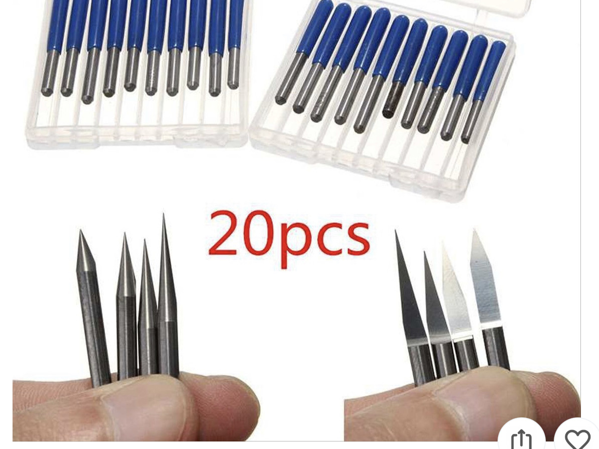

Per punte da incisione intendi queste?
marcel
Posts: 161
Post Re: Foratura acciaio hss
il: March 8, 2021, 19:57
Sono questi .
alessandro-
tizian
Posts: 31
il: March 9, 2021, 08:13
Grazie Marcel....ora le ordino.
