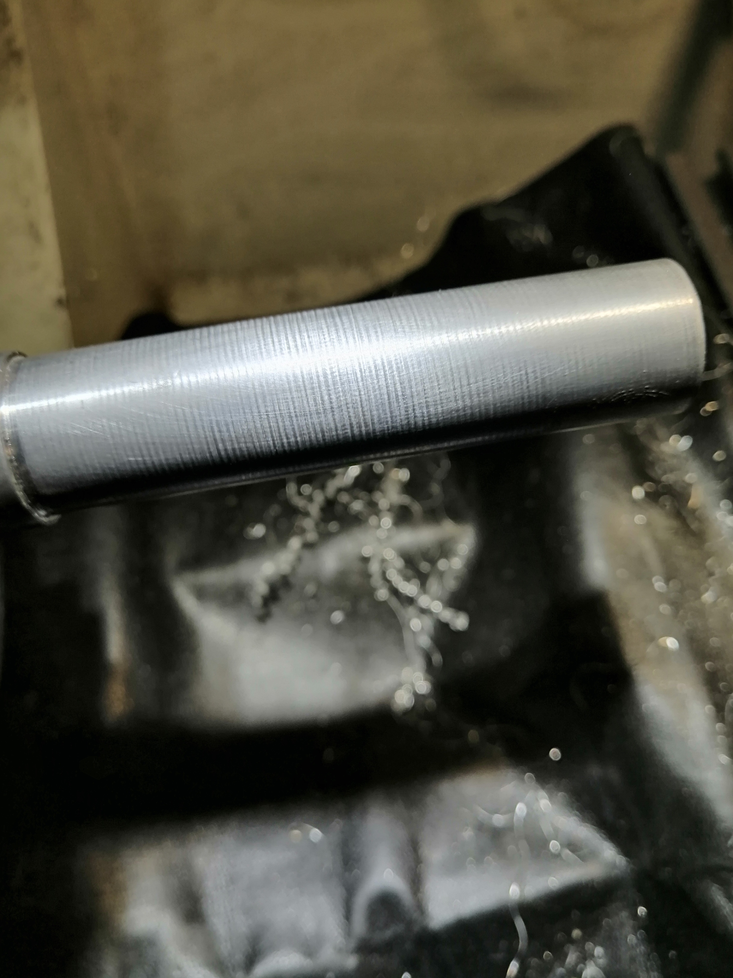

Ho un problema, tutto è iniziato con delle vibrazioni ora si vede chiaramente la madre vite "incisa" sul pezzo.
A vedere, da montata, la madrevite sembra ok.
Ho provato a mettere in macchina un pezzo lungo per spostarmi dalla solita zona di lavoro, peggiora (vedi foto).
Cosa può essere?
Può essere la chiocciola che si è consumata e genera una grossa vibrazione? (per ora non ho problemi di avanzamento automatico).
Se può essere utile. Ho avuto un problema, un pezzo da 50 mm di acciaio dolce si è puntato brutalmente. Non trascinava più, si era rotta la spina di sicurezza in ottone. Non mi sono limitato a sostituire la spina ma ho spontato il carro e apparentemente era tutto a posto.
Il tornio cinese HBM Vario 250 ha 3 anni e a lavorato abbastanza.
Purtroppo non riesco a pubblicare le foto, eppure sono da 6 mb.
Appena capisco come fare le pubblicò.
Aspetto vostre indicazioni, grazie.

Oltre a quello che ho già scritto metto in evidenza che una vibrazione fa lampeggiare il lettore digitale del movimento tangenziale (X). Un centesimo, in avanzamento automatico, quando si avvicina al mandrino.
Visto l'impuntamento brutale che ha subito il tornio mi chiedo se è possibile che la madrevite porti una vibrazione al carro che la trasmette al pezzo con l'andamento della madrevite stessa. Ho verificato tutti i giochi, che comunque tengo sempre registrati.

Dopo le verifiche di cui abbiamo parlato va un po' meglio ma le righe, anche se più strette di passo rimangono. Al tatto sono impercettibili ma ci sono. Se riesco ti mando una foto. Non so più cosa fare.

Ti allego la foto

Le ho messe in evidenza con la carta da 800

Ciao che utensile usi? Hai provato a cambiare utensile e usarne uno con un raggio di curvatura sul tagliente più ampio?
Fa le stesse righe?
Se fai la tornitura con il carro sganciato e utilizzi il volantino della movimentazione e fai avanzare il carro a mano (con il volantino ovviamente) che succede?
Cos'è quello; alluminio?

È alluminio.
Ho provato tre utensili classici.
Uno da sgossatura con placchetta angolo 0,8, uno da finitura con 0,4 e uno da finitura con placchetta da alluminio da 0,4.
Quello che funziona meglio è quello da 0,8.
Presto mi costruisco gli utensili con collo di cigno e il tangenziale. Ho visto i tuoi filmati. Penso che diano una mano.
Comunque qualche cosa e successo. Il pezzo si è impuntato e la spina si è rotta.
Ho smontato il carro e l'ho rimontato.
Voglio verificare il tutto. Che ne dici?
