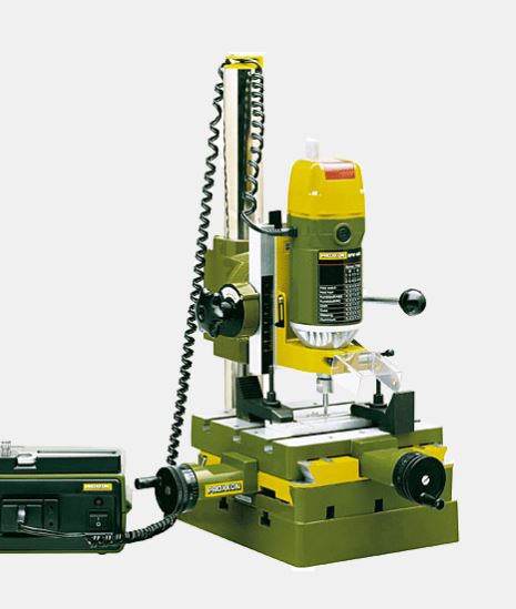

Salve a tutti
è da un pò che ho in cantiere di comprarmi una fresatrice, in particolare sono interessato a una Bf16, ma per questioni personali ancora non ho potuto.
Ma nel frattempo mi sono quasi allestito il Kit della Proxxon con motore fresatore, quello che vedete in foto.
le caratteristiche salienti sono, che è 250 watt con mandrino che ospita a punte max 6 mm,e ha i giri regolabili da 900 a 6.000 rpms max.
Le domande sono banalissime, siccome non ho esperienza con le fresatrici,, con questo motore fresatore, visto le sue caratteristiche, posso fare delle lavorazioni su acciaio dolce , e non il classico legno, o metalli non ferrosi? tipo se voglio fare una scalanatura in un codolo di un utensile, o su un blocchetto di acciaio, mi riesce?Vorrei in pratica almeno nei suoi limiti iniziare a far qualcosa in attesa che posso prendere la Bf 16.
Un esempio se voglio costruirmi il portautensile tangenziale come nel video di Rick, https://www.youtube.com/watch?v=9oFpyqcb8BM che è partito da una barretta di acciaio, riesco a fare quelle lavorazioni con questo motore fresatore?
Purtroppo credo che sull acciaio dovrei lavorare per forza di cose con i 900 giri minimi del fresatore e con una fresa max 6mm, a meno chè non gli cambio il mandrino e ne uso uno tipo quelli per trapani di buona qualità utilizzando una fresa di diametro maggiore.
Vi ringrazio tutti
Giuseppe

Ciao Giuseppe, comincio a risponderti io visto che quella macchina ce l'ho da diversi anni. La mia però la trasformai all'epoca in una macchina CNC e la uso tutt'ora solo in quella veste.
Il motore è molto valido, solo che come hai detto tu gira veloce e le pinze arrivano a 6 mm massimi.
La strutture per quello che pesa è abbastanza robusta e comunque dimensionata bene rispetto alla potenza del motore.
Come puoi vedere dalle mie video pillole sul canale YT ci faccio anche profili e tagli su lastre di acciaio con frese però da 2 o 3 mm al massimo.
Devi fare un po' di conti con le velocità di taglio e molto probabilmente verrà fuori che a 6 mm dovrai usare frese in metallo duro.
Io in CNC a 6 mm ci ho lavorato la cassa di un piccola turbina ad aria, però in alluminio anticorodal ed è venuta bene.
Magari non fari delle passate da 1 mm di profondità come faccio io con la BF16 per l'utensile tangenziale, ma credo che si possa fare con le opportune misure e velocità di taglio.
Avevo anche fatto un mini flycutter con inserto in carburo di tungsteno che lavorava bene data la velocità ed il raggio piuttosto ampio.

Ciao Riccardo
Grazie per il tuo intervento , farò tesoro di quello che mi hai scritto, magari se ci son news ti contatto, perchè probabile vorrei usare proprio un miniflycutter.
