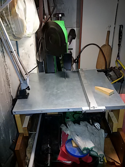

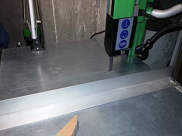

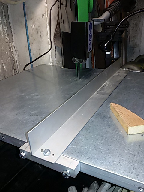

Ciao a tutti,
come promesso ecco le foto del mio pianetto per la Nebes TM101 Plus Inverter, grazie al quale posso utilizzarla tipo traforo per tagliare sagome su acciaio di vari spessori.
Come potete vedere ho realizzato anche una semplice guida grazie alla quale ho potuto tagliare anche strisce precise su acciaio spessore 7 mm.
Spero possa essere utile, a disposizione per eventuali chiarimenti.
Massimo

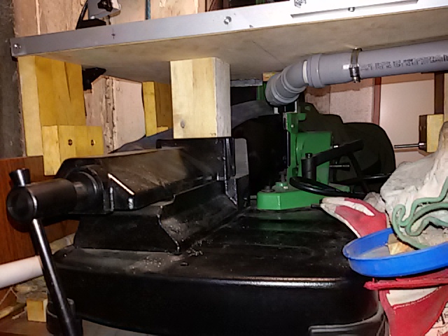

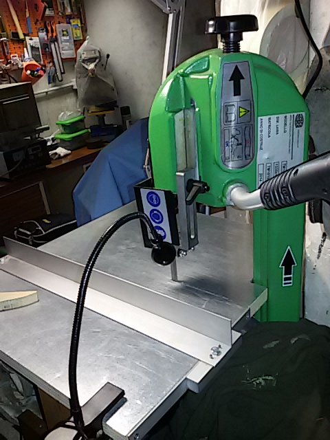

il: March 19, 2017, 01:14
Altre foto e dettaglio del sistema di aspirazione, casalingo ma funzionale!!!

Grazie Massimo,
ottima idea, in special modo per chi si diverte a creare lame per coltelli. Non ho ancora guardato bene il blocco della mia sega a nastro per poterla "disarticolare", mi viene però una domanda: la stabilità del fissaggio in verticale della lama come l'ottieni ?
Vedo che anche tu usi le lampade a pinza ed a led dell'Ikea, le trovo estremamente comode da averle oramai sparpagliate in tutto il laboratorio.

il: March 19, 2017, 09:31
il braccio rimane in verticale in quanto dietro, nella parte in basso, ho messo uno spessore che non consente la rotazione oltre i 90 gradi (la sega andrebbe anche oltre).
In avanti non può venire per due motivi... il primo è che non si ha praticamente sforzo in avanti ed il peso del braccio è sufficiente a tenerla in posizione e secondo basta stringere un pochino il dado di rotazione del braccio e via... io a dire il vero non l'ho stretto e non ho problemi. Alcuni montano una staffetta ad L avvitata sul braccio e sulla base della sega bloccando il movimento nelle due direzioni ma a me non piace fare fori e/o modifiche irreversibili alle macchine.
La lama vera e propria invece non ha problemi in quanto c'è un cuscinetto dietro e lavora praticamente nello stesso modo in cui lavorerebbe nella troncatura classica, l'importante è regolare al minimo i cuscinetti tendilama.
La cosa importante a mio avviso è dotare il pianetto di un sistema di aspirazione decente che non consenta l'accumulo di limatura di metallo o legno (io ci taglio anche quello) nei cuscinetti in basso. Io per evitare ciò ho messo due spazzolini proprio sotto il pianetto che strusciano sulla lama e sotto il tubo di aspirazione.
A disposizione per chiarimenti.
