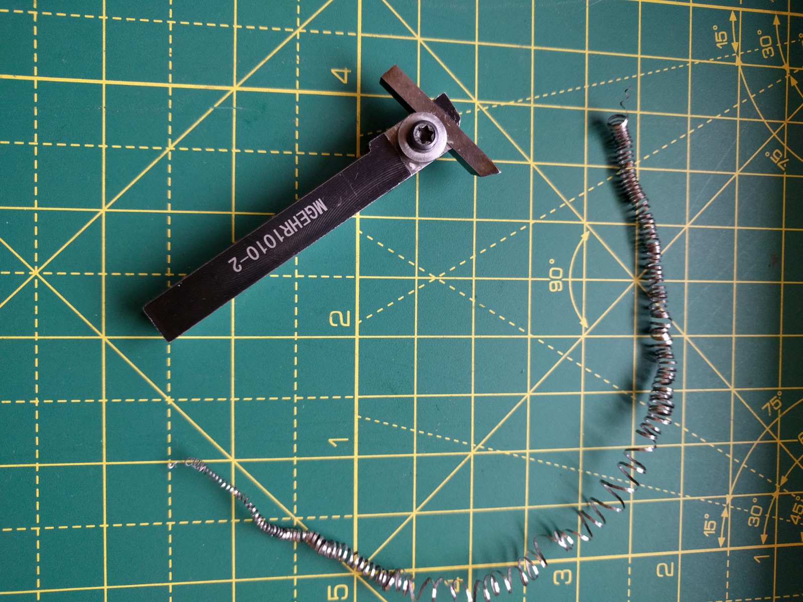

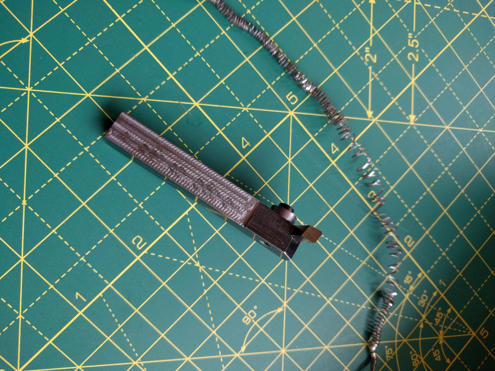

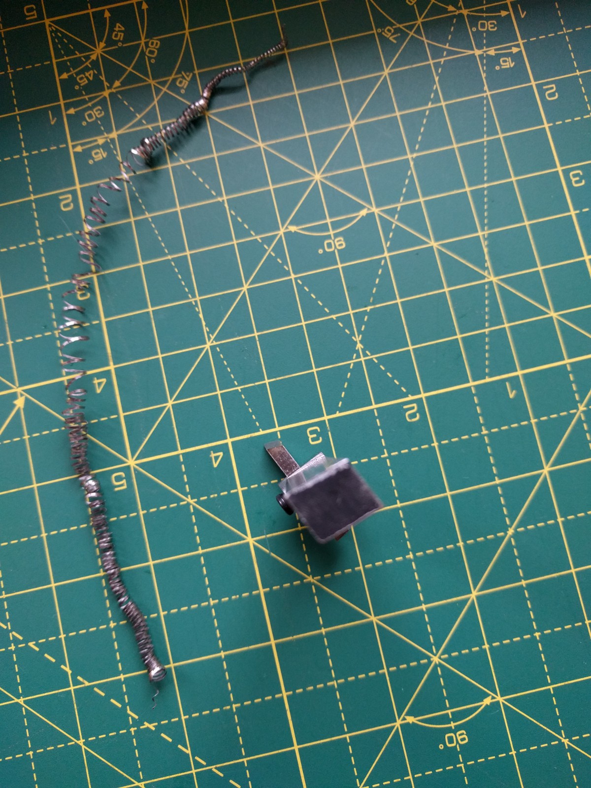

Salve a tutti,
sono stato stuzzicato dal grande Riccardo a condividere la mia realizzazione nel forum in quanto essa rappresenta una ulteriore versione del noto utensile tangenziale da lui ampiamente trattato sul canale Youtube. Tengo a precisare che la mia personale realizzazione non rappresenta grossi stravolgimenti ma prende bensì spunto dall'idea di poter riutilizzare come base del progetto un "vecchio" porta utensili troncatore rotto 10x10 che avevo ne cassetto. Il progetto tiene conto dei parametri forniti della versione semplice e non ho avuto grosse difficoltà a realizzarlo se non per la spianatura delle facce inclinate a 12° del portautensile. Quì ho dovuto ingegnarmi un pò per trovare un setup adatto alla mia piccola fresatrice MF70 Proxxon, ma una volta realizzata la prima per la quella opposta è stato più semplice staffare il pezzo. Per il resto ho seguito tutte le preziose informazioni di Riccardo e il risultato potete vederlo nelle immagini che allego.
Sono rimasto molto soddisfatto perchè l'utensile lavora molto bene e la lavorazione ha un ottimo grado di finitura sia su acciai che metalli non ferrosi vari.
Spero che la mia realizzazione possa servire da spunto ad altri e comunque se avete bisogno chiedete pure.....
