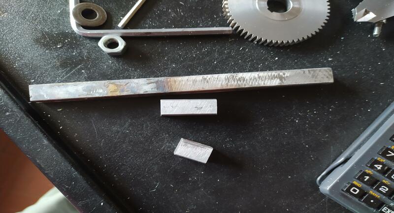

1 nella lingottiera ho trovato 3 pezzi quadri di ferro con lunghezza crescente ma non ho capito a cosa servono.

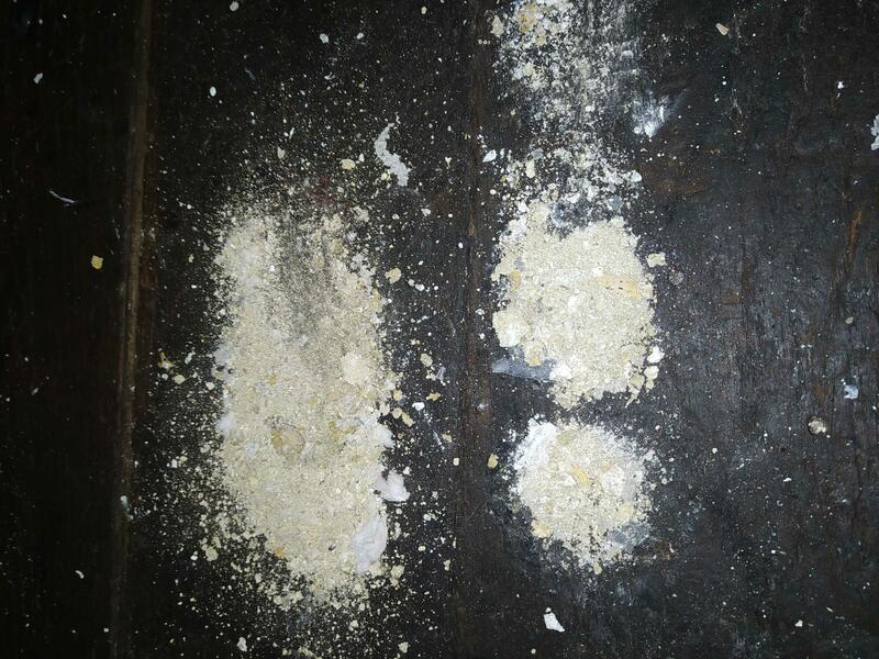

2 nel forno a fine fusione mi ritrovo con questa polvere simile a talco , presumo che sia della cenere ma non capisco da cosa venga prodotta,
i pezzi che ho fuso li avevi tutti puliti e sgrassati , questo "talco" è il risultato della fusione di 2 lingotti di ottone ma anche l'alluminio genera la stessa polvere.

finalmente ci son riuscito a inserire le foto.

i pezzi di ferro non so a cosa servano mentre la polvere bianca sembra ossido di alluminio.
Gli ossidi si formano per la presenza dell'ossigeno dell'aria che si combina col metallo fuso.

ma a forno chiuso mi ritrovo con questo "talco" , non credo che in quelle condizioni ci sia molto ossigeno nel crogiolo e quello lo ha generato la fusione del ottone.
La cosa strana è che non lo vedo sopra il materiale fuso , ma lo ritrovo sul fondo del crogiolo,
la prima volta ho pensato che era materiale fuso che si era raffreddato nel crogiolo , mi sono accorto solo a forno freddo di cosa fosse veramente.
