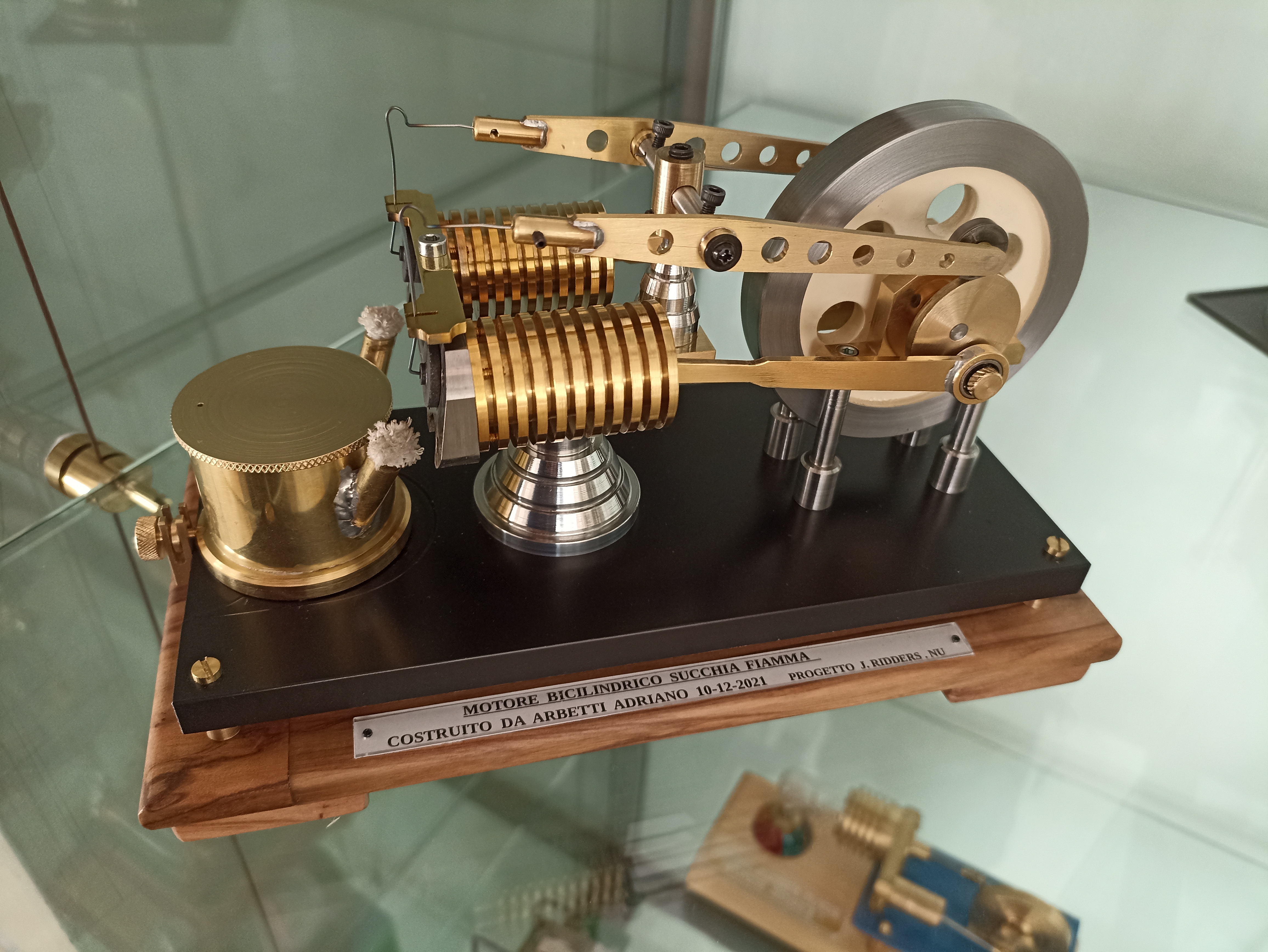

adriarb50
Posts: 137
Post Bicilindrico mangia fiamma
il: January 19, 2022, 17:04
[img][/img]
adriarb50
Posts: 137
Post Re: Bicilindrico mangia fiamma
il: January 19, 2022, 17:06
Scusate mi è partita solo la foto nel precedente
Volevo presentarvi l'ultimo lavoro
Dove siete ?
Tutti stanchi di truciolare ?
Salutoni
Adriano

Ciao Adriano, meno male che ancora qualcuno qui presenta qualcosa e scrive sul forum.
E' un peccato che tutti si siano dati alla macchia, ma il forum lo tengo a dispetto dei vari inutili gruppi Facebook, telegram ecc ecc almeno finchè ci riesco!
Complimenti per il modello davvero bellissimo e se funziona bene per come è bello doppi complimenti perchè, una cosa è costruire un succhiafiamma e un'altra è costruirne uno che funzioni "bene" (per quanto sono capricciosi i succhiafiamma)

I progetti di Ridders se fatti bene funzionano sempre perfettamente .
Anche questo come i precedenti funziona che è una meraviglia .

Ciao Adriano !!! Bellissimo capolavoro ,anche se manca il filmato con il suo funzionamento , anche io ho costruito uno uguale anche se mi sono attenuto al progetto alla l’etera ,purtroppo non funzionante ,dopo un po’ ho perso la pazienza è adesso dopo tanto tempo o ripreso il lavoro ma credo che ala fine chiederò un aiutino a Rick se è disponibile di dare vita con il suo toco magico.

marcel se mi mandi la tua mail o meglio telefono ti mando anche il video.
Qui sul sito non ci riesco.
Ad ogni modo è vero è un pò critico ma funziona perfettamente.
Controlla molto bene la fase dei due pistoni , come dice Ridders assolutamente uno alla volta.
Deve funzionare anche con un solo pistone.
Quindi levi pistone e biella di uno , e lo fai funzionare, e poi uguale con il secondo.
Io i dischetti delle valvole gli ho fatti di grafite, funziona meglio e più facilmente.
Insisti e pazienza vedrai che funziona

Questi giorni ho rifatto gli cilindri quindi mi to a rifare il pistone e grazie al tuo consiglio anche i dischetti.quasi in tuti lavori che ho fatto e ho publicato ho dovuto fare e rifare gli pezzi fini ala perfezione serve solo tempo pazienza e voglia.grazie per i tuoi consigli spero che prima ho poi lo metto apposto se no mi devo far aiutare perché è un dispiacere lasciarlo così incompleto .adesso sto papà di gli cilindri, te che tecnica stai utilizzando?

Io prima faccio il cilindro e lo lucido alla perfezione (attenzione che sia perfettamente cilindrico e non leggermente conico )
Poi faccio il pistone e lo lucido piano piano finche entra con leggera difficolta nel cilindro
Poi faccio scorrere il pistone leggermente cosparso di pasta abrasiva per lucidare (funziona anche il dentifricio )
Alla fine lavo e pulisco tutto perfettamente e lubrifico leggermente
Ottimo quando il pistone è circa 1 centesimo meno del cilindro.
