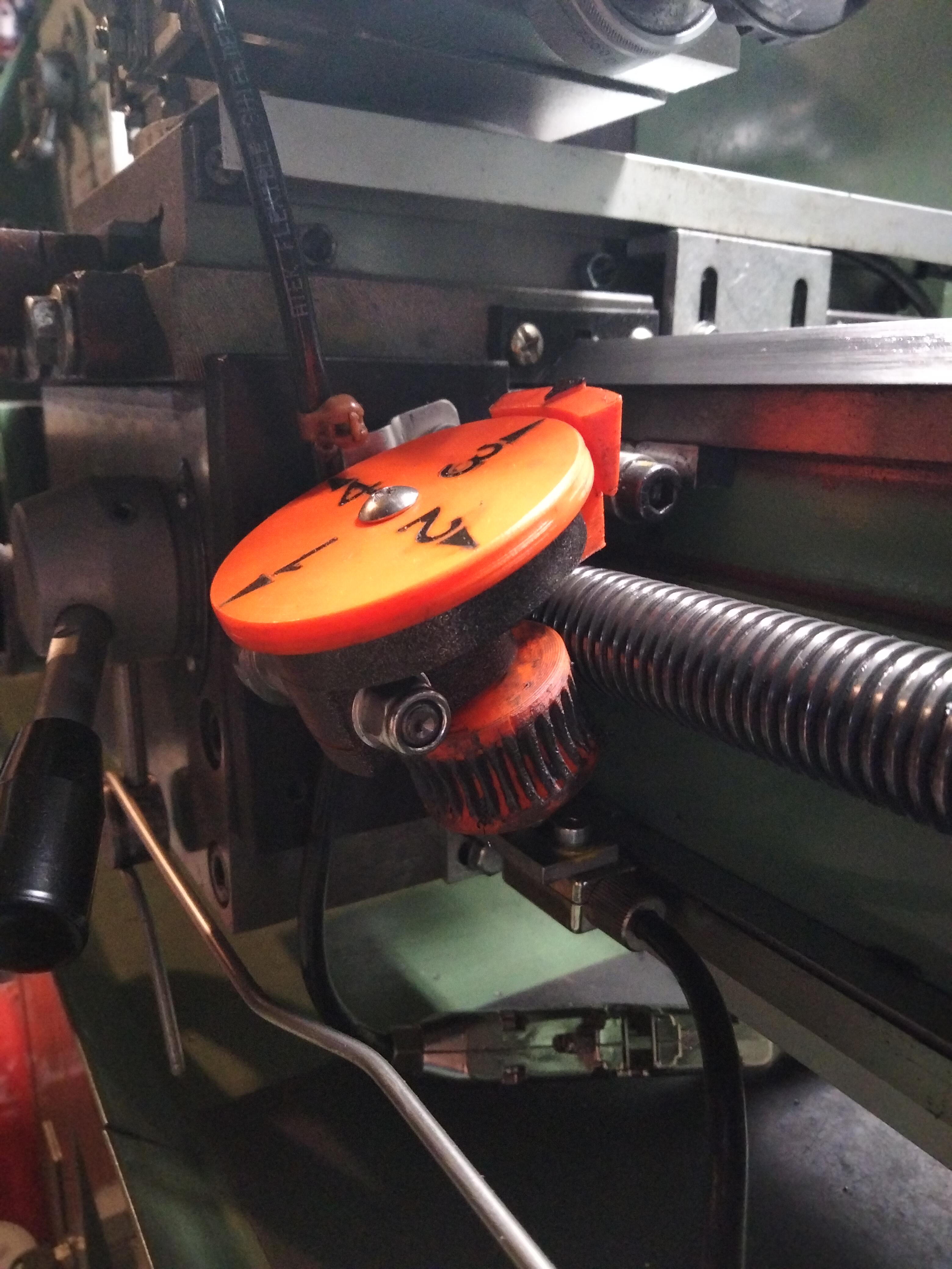

Buongiorno a tutti,
volevo chiedere gentilmente se qualcuno ha un indicatore per filettatura, per sapere se con la madrevite a passa metrico si possa utilizzare l'indicatore per passo in pollici, guardando nei vari siti non ho trovato in commercio indicatori per filettatura in pollici per capire le specifiche. Personalmente mi sono costruito questo strumentino che funziona perfettamente con sistema metrico, mentre per la filettatura in pollici non è adatto.
Ringrazio comunque per l'attenzione, un saluto a tutti.
Roberto.

Ma l'indicatore lavora sulla madrevite, mentre la conversione in pollici avviene attraverso la cascata di ingranaggi (la famosa ruota da 127 denti) quindi dovrebbe funzionare ugualmente, a patto di riposizionare il carro sempre sullo stesso indice dell'indicatore. Mi pare...
Rifletto e correggo, o meglio, preciso: riprendere lo stesso indice, ma nella medesima posizione del carro

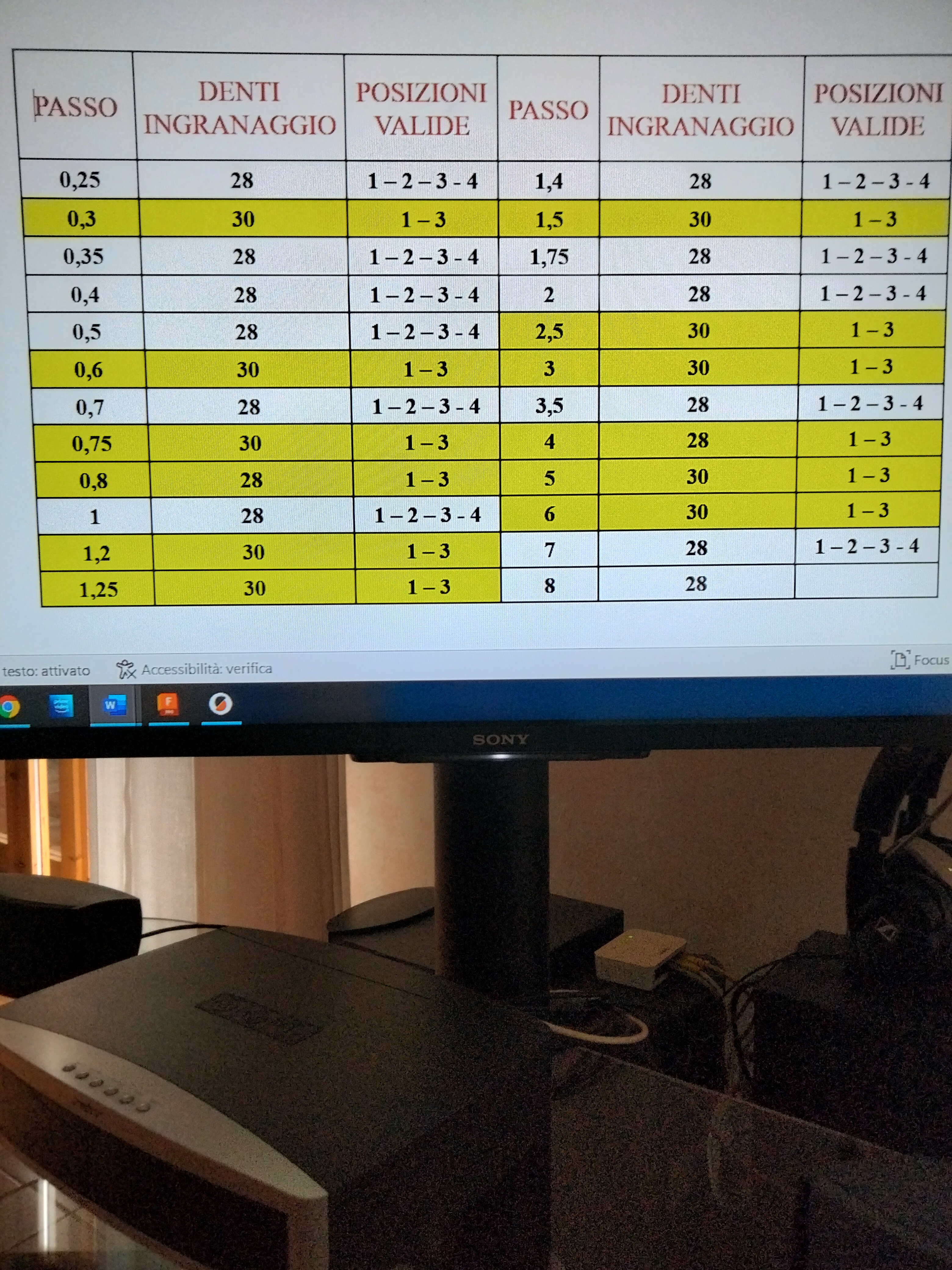

Ora proverò come dici tu ripartendo dalla stessa posizione del carro, ma resta l'incognita di quanti denti deve avere l'ingranaggio che trascina l'indice, poiché nel sistema metrico si usano due corone di 28 e 30 denti in base al passo che si sta utilizzando seguendo una tabella che definisce gli intervalli di inserimento delle posizioni valide in cui inserire l'avanzamento automatico.

P.S. Scusate ma non sono molto pratico, vorrei inserire la tabella che ho trovato che utilizzo per chi fosse interessato, oltre ai file stl che ho creato per riprodurre il mio attrezzo con la stampante 3D , se mi date le dritte le metto a disposizione, cosi oltre che essere utili fanno parte del nostro (divertimento).

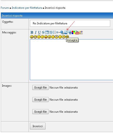

Dopo aver premuto Rispondi, ti si apre la videata in cui inserire il testo; in alto vi sono alcune icone, occorre scegliere quella che simboleggia una immagine
[img][/img]

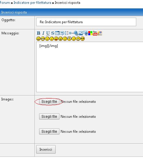

Ciao, e grazie per la tua condivisione. Sul forum si possono caricare unicamente foto JPG di dimensioni preferibilmente di 1024 pixel per lato più largo.
Se vuoi puoi mandarmi i files STL via email e io li caricherò sul sito mettendo poi il link perché siano scaricabili.

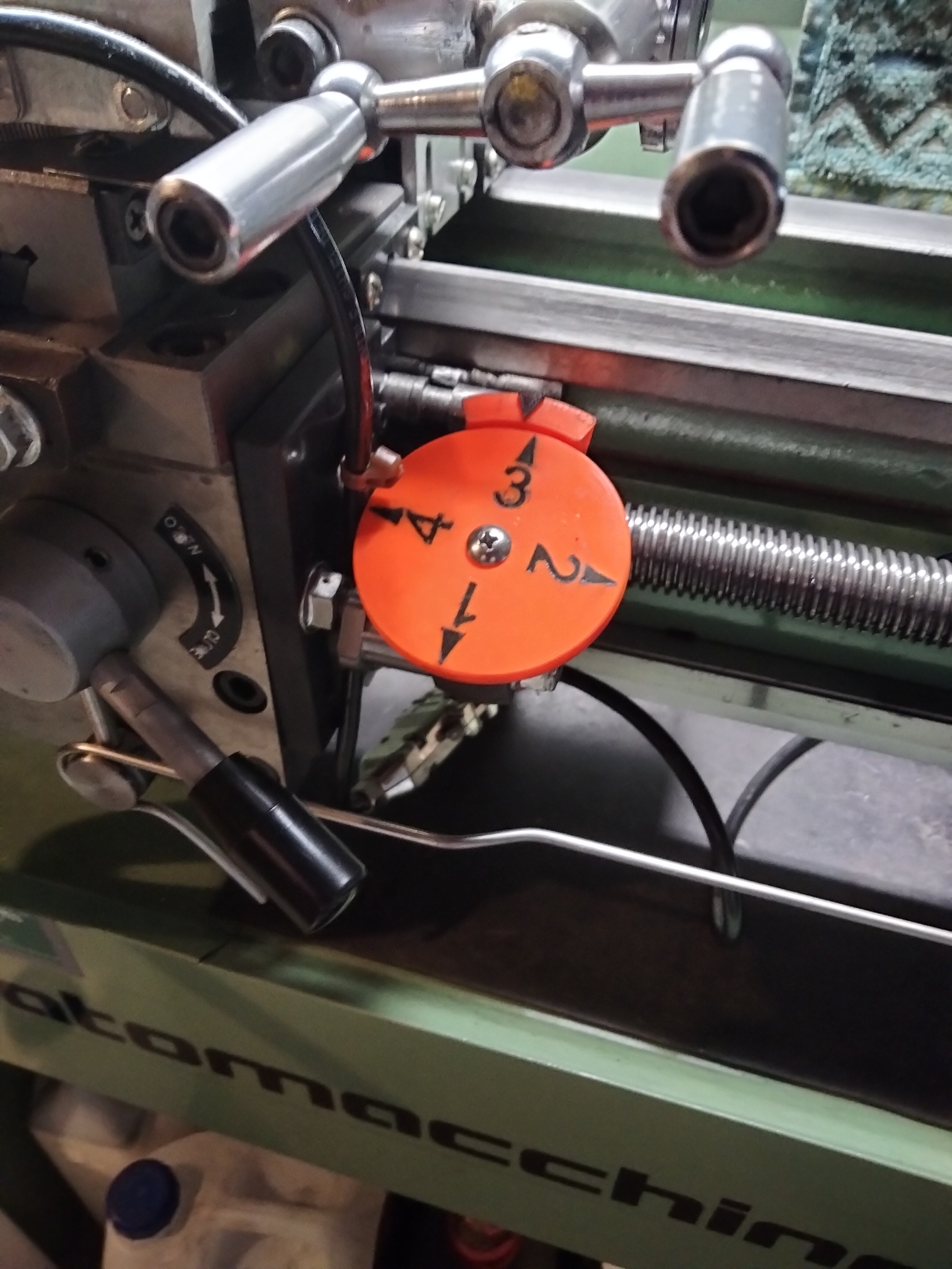

Roberto, è interessante la tua domanda riguardo il numero di denti che deve avere la ruota dell'indice.
Premesso che se inserisci il carro sempre nella stessa posizione sulla madrevite, l'utensile ripeterà lo stesso percorso e quindi la stessa traiettoria sul pezzo da filettare.
E' però possibile, in alcune condizioni, inserire il carro in una posizione diversa, sulla vite, ma in modo che l'utensile rimanga "in fase" con il pezzo, cioè inizi la passata nel medesimo punto.
Per fare ciò occorre che tra le diverse posizioni di inserimento, il pezzo, quindi l'asse del tornio, abbia compiuto un numero intero di rotazioni.
Occorre tener presente anche il passo della vite madre.
Per esempio: con vite madre passo 2 mm, per filettare con passo 0,25, l'asse del tornio compie 8 giri per ogni giro della vite madre. Con l'indicatore e ruota da 28 denti, una rotazione completa dell'indicatore sono 28 giri della vite madre, e quindi 224 giri completi dell'asse del tornio. Un quarto di giro dell'indicatore sono 56 giri completi dell'asse, per cui è possibile reinserire il carro in corrispondenza di uno qualsiasi dei 4 punti.
Se facciamo il calcolo per filettare passo 0,3, l'indicatore con ruota da 28 denti non va bene, perché compie un giro completo ogni 186,66666 giri dell'asse tornio. Invece l'indicatore con ruota da 30 denti compirebbe un giro completo ogni 200 giri dell'asse tornio; quindi 50 giri completi nell'intervallo tra due indici.
Se rifacciamo i calcoli per passo 0,8, risulta che l'indicatore da 28 denti compie un giro completo ogni 70 giri asse tornio, mentre quello da 30 denti compie il giro in 75. Conviene quindi usare l'indicatore a 28 denti, ma solo in due delle 4 posizioni, perchè 70 è divisibile per 2 ma non per 4.
Con questi criteri ci si può costruire una tabella, in cui si noterà pure che per alcuni passi è possibile usare sia la ruota da 28 che quella da 30.
Il mio tornio ha l'indicatore incorporato, la vite madre passo 3, la ruota dell'indicatore è a 30 denti, ma è suddiviso in 7 divisioni.
