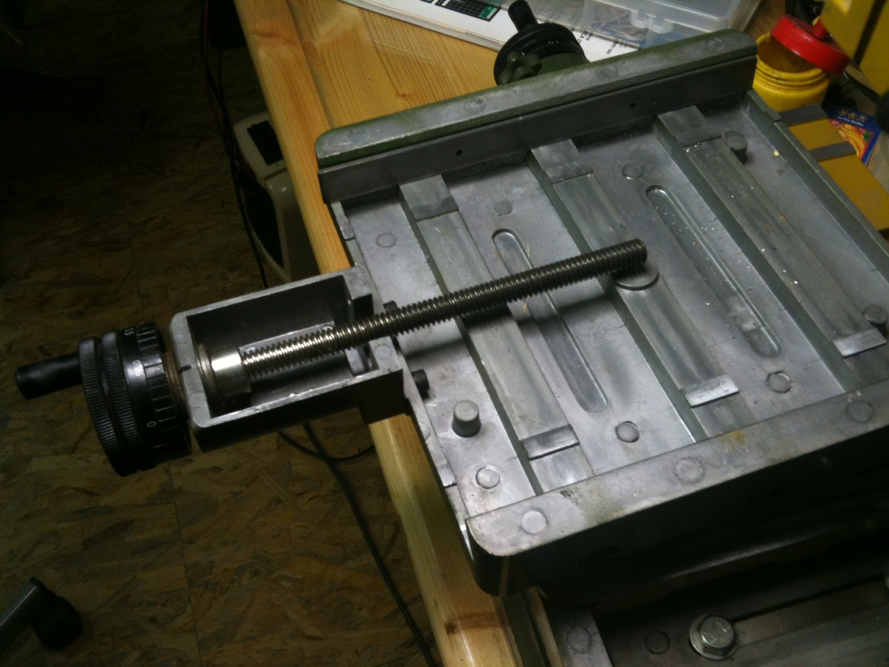

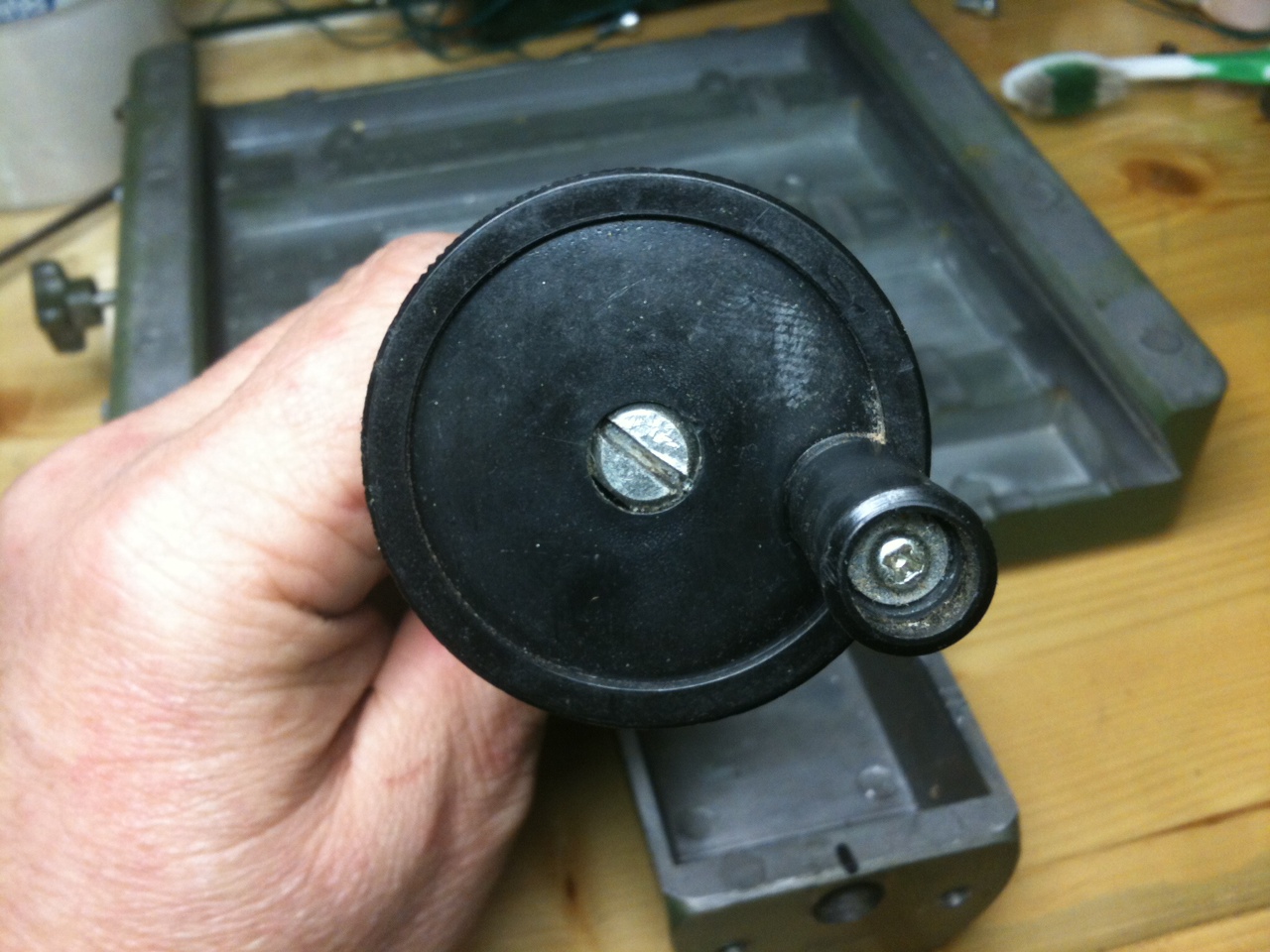

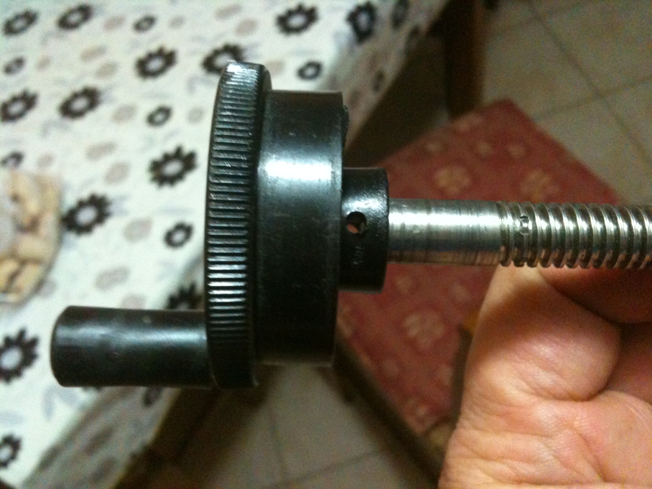

Approfitto dell'atmosfera natalizia confidando nella buona disposizione d'animo che alberga in tutti noi (tradotto.. non maltrattatemi). Andiamo avanti nell'opera, ho ordinato i 3 motori, giusto per non farmi mancare nulla, ho iniziato a smontare l'asse delle y della tavola (quella seviziata dal meccamaniaco), l'unione della barra filettata sul supporto è ottenuta dalla sequenza di un cuscinetto reggispinta una ghiera lato tavola e un altro cuscinetto reggispinta lato volantino, probabilmente non è il fissaggio originale. I cuscinetti non sono vincolati da nessuna sede. E allora mi appello alla clemeza della corte, cosa mi consigliate per fissare il tutto ? (Rick gettami una sagola). Dimenticavo, vorrei utilizzare la barra filettata originale però non riesco a separarla dal volantino, ho tolto tutto coppiglia compresa, la vite al centro del volantino non ruota di un millimetro. C'è un modo che non preveda l'utilizzo della forza bruta e dalla lettura del calendario al alta voce :( per toglierlo ?
grazie a tutti

Dunque... per prima cosa io non ho tolto i volantini dalle viti originali perchè ho sostituito tutto! Non devi "riciclare le viti" ma cambiarle di sana pianta. Questo sempre per la bontà e precisione del retrofit.
Le chiocciole vanno fatte in "Teflon" o PTFE (per non usare il marchio registrato :-) ) e vanno filettate CON LA STESSA barra usata come vite.
Io usai delle barre M10 in ottone, molto ben fatte, costruendo dei maschi direttamente da uno spezzone della barra usata. Poi filettai il PTFE e lo misi in un guscio di alluminio che prese il posto della chiocciola originale. Solo in questo modo riesci ad avere un gioco a zero sull'inversione di marcia (il backlash famigerato). Naturalmente lasciando stare la soluzione con le chiocciole a ricircolo di sfere. La pratica e 6 anni di utilizzo della macchina, hanno dimostrato che non ne vale la pena ed è anche molto più divertente questa soluzione! 8-)

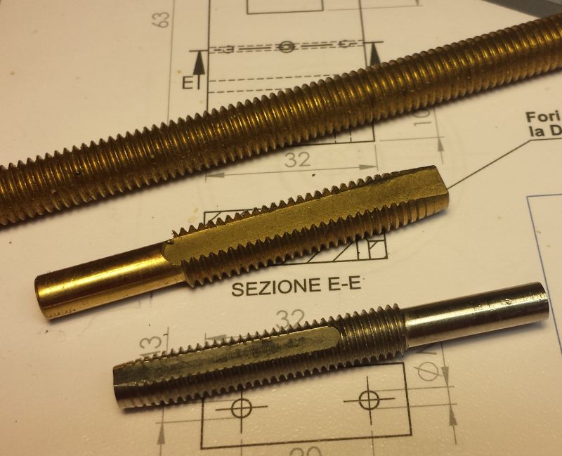

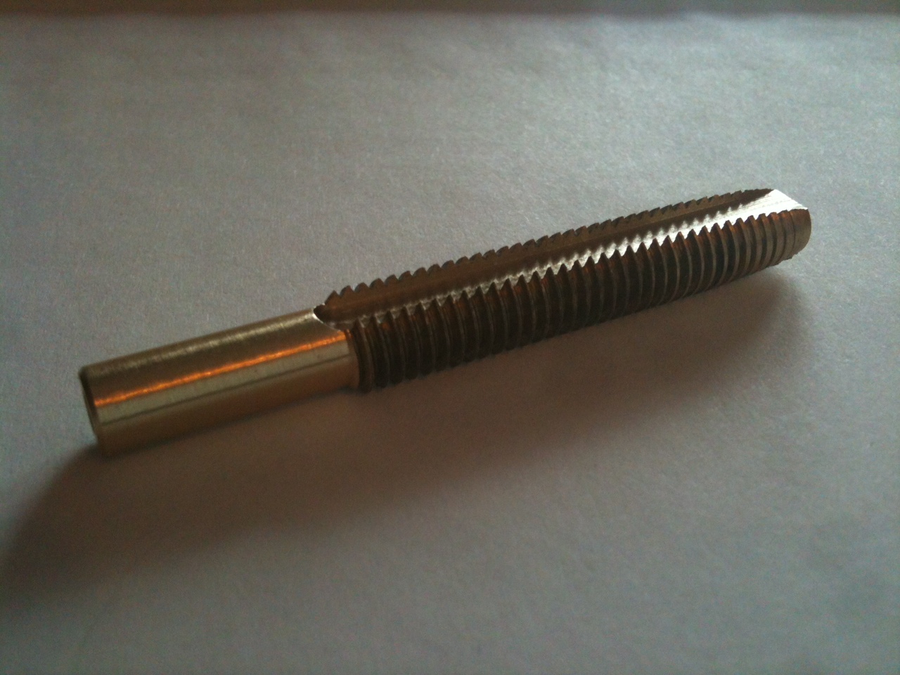

Ti allego un paio di foto dei maschi usati, fatti al tornio e alla fresatrice e della barra da cui ricavai i maschi. Per l'asse della Z usai una barra M8 in acciaio inox. Nella foto puoi vedere il maschio anche per quella. Infatti non c'è abbastanza spazio sulla Z per poter utilizzare un M10.
Naturalmente anche la chiocciola dell'asse Z è rifatta alla stessa maniera.

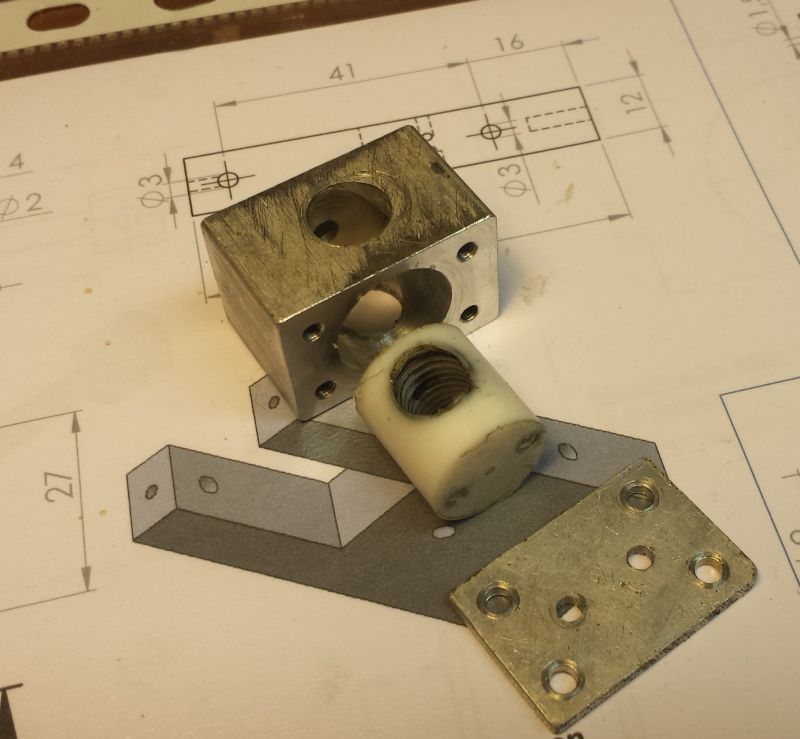

Per le chiocciole X e Y ti allego una foto di un primo tentativo che feci. Il fatto che lo abbia trovato nella scatola dei pezzi di scarto, significa che non fu un ottimo tentativo. Però mi ha fatto ricordare come feci! 8O
Inizialmente avevo forato un tondo in PTFE trasversalmente posto in quella "scatoletta" di alluminio fresata. Una soluzione un filino laboriosa..... :?
Poi ho finito per fare un parallelepipedo più o meno uguale a quello, ma la chiocciola è messa in maniera assiale e fissata ad "interferenza" e tenuta, per sicurezza "anti rotazione", con una vite. (Ancora non ha mai girato ma volli essere ultra sicuro!) Una volta fissato l'inserto in PTFE è stato forato e filettato con i maschi che hai visto.
Backlash inesistente e nessun problema fino ad ora. :D :D
Non mi sembra che in origine quella macchina avesse alcun cuscinetto. Io misi delle rondelle in PTFE dove appoggiano delle ghiere di fissaggio della vite con un grano a brugola. In effetti è una soluzione che non diede il minimo inconveniente, ma ora metterei volentieri un paio di cuscinetti reggispinta che all'epoca non avevo sottomano. Ho sempre pensato di fare questa modifica, ma il fatto che funziona benissimo e una mia "lieve" inclinazione alla pigrizia a metter mano alle cose già fatte, me lo ha impedito fino ad ora. Tu potresti farlo però, visto che sei nei lavori.
Vedrai che bella macchinina che ti viene!!! :D :D
Buon retrofit !

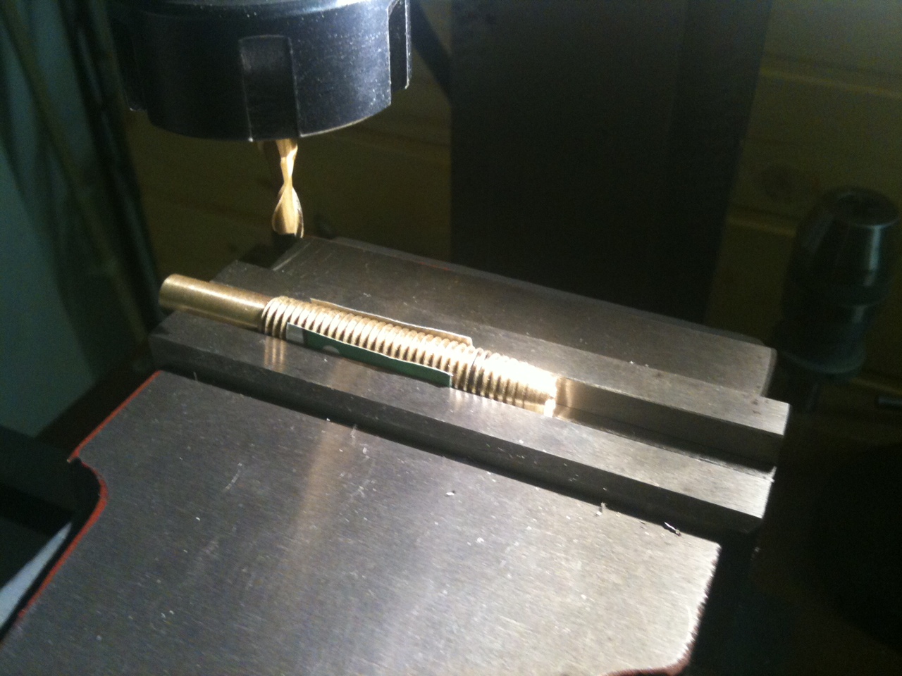

E venne creato Adamo, il primo maschio ho deciso di chiamarlo così. Ho tagliato dalla barra filettata di ottone, che dovrà sostituire quelle originali x y, uno spezzone lungo circa 70 mm, riservandone cira 24 mm per il codulo, rastremato da un lato aiutandomi con tornio e lima. Messo in morsa con una fresa da 5mm di diametro, sono state scavate 2 gole con una profondità di circa 2,2 mm.
Per precauzione contro il danneggiamento del filetto ho interposto tra morse/griffe un lamierino di alluminio riciclato da una lattina di birra. Ed ecco a voi un bel maschietto.
