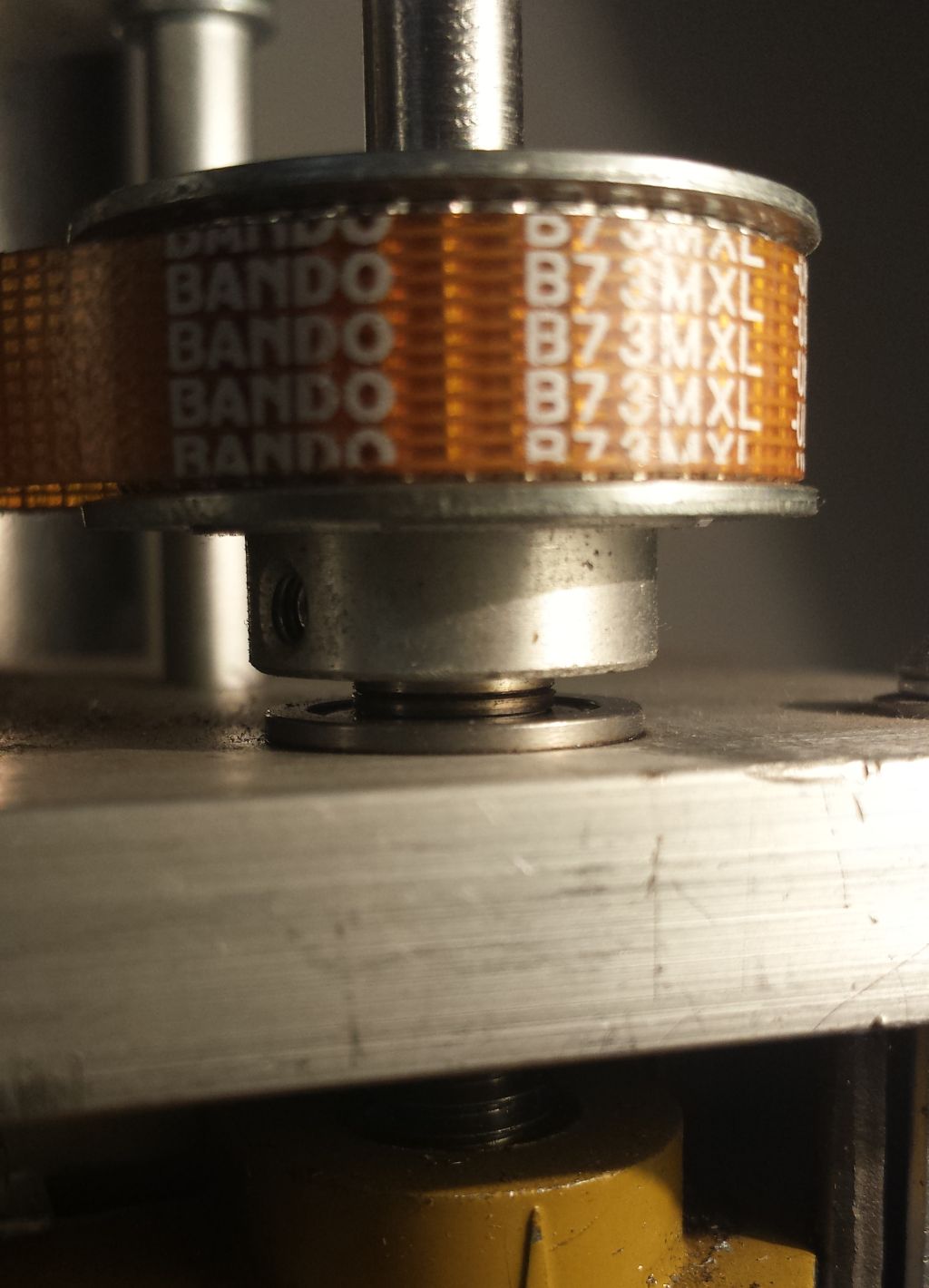

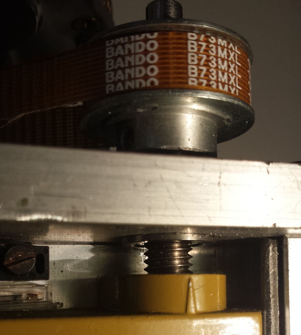

In realtà come sempre ho preferito strade molto semplici e compatte, anche perchè non c'è molto spazio a disposizione.
Allego le foto dei particolari che hai chiesto.
La barra di manovra è tornita in maniera da passare nel cuscinetto flangiato inferiore e tenerlo in sede, mentre sopra è tenuto direttamente dalla puleggia. Non c'è bisogno d'altro.

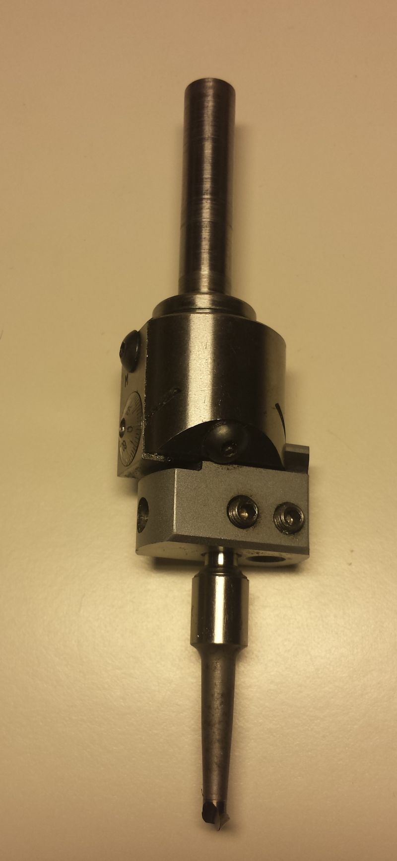

Mario: metti nel tuo arsenale uno "straccetto" di bareno! Daiiiii.... che senso ha avere una fresatrice e poi fermarsi davanti a una banalissima lavorazione di questo genere, perchè ti manca una testina per barenare? Sarebbe come dire che con il tornio non posso fare un foro perchè mi manca il mandrino da mettere sulla contropunta!
Ti allego un esempio di una piccola testina che è fra la mia dotazione e che è preziosa in certe circostanze!
Apprezzo lo sforzo cognitivo per superare un problema, ma si deve usare dove davvero è necessario :-)
