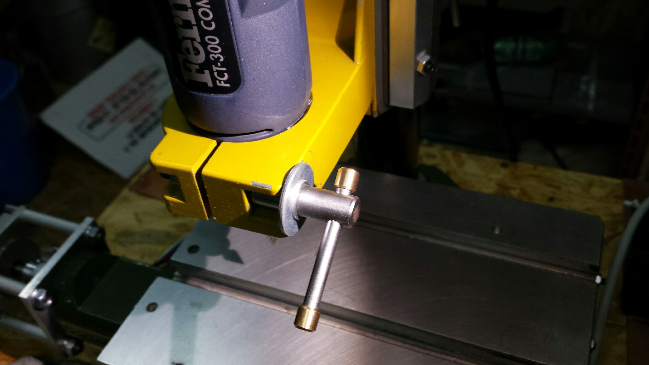

Nel mentre ho iniziato a pensare all'elettromandrino, mi ricordavo di aver acquistato per pochi euro un "finto dremel" dimenticato e finito in un cassetto. Tolto le ragnatele ho provato a presentarlo sul supporto colonna asse Z; naturalmente non si accoppia e non entra nemmeno a causa di una protuberanza in prossimità del mandrino, protuberanza che alloggia un pulsante bloccamandrino utilizzato per sostituire e bloccare le fresette.
Si parte con l'operazione recupero 8-) :
- smontaggio del "finto dremel" svuotandolo del motore e del regolatore di velocità
- taglio del naso blocca mandrino
- costruzione di un adattatore elettromandrino/supporto asse z che tenga conto della necessità di infilare un perno ad elettromandrino montato sul supporto per poter sostituire le frese, senza dover smontare l'elettromandrino dal supporto stesso.
- rimettere insieme tutte le frattaglie.
- Collaudo
e.... funziona :D .
ed ecco le foto

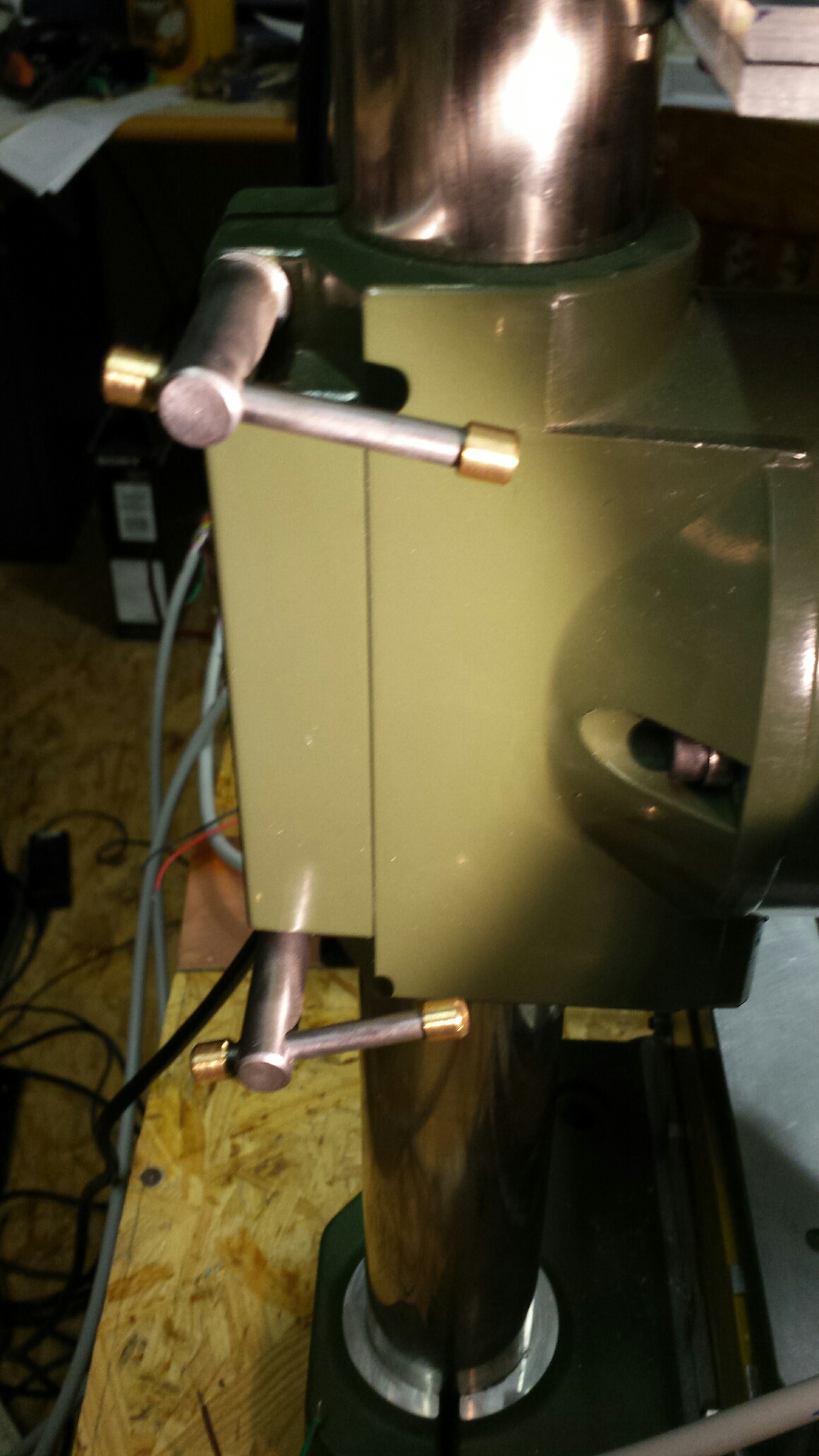

Dimenticavo, piccolo quitz per il nostro moderatore, profondo conoscitore proxxon, non noti nulla di diverso nella colonna in foto (e anche nelle foto precedenti ?) piccolo gioco della serie "trova le differenze" :)

La butto lì: hai verniciato di giallo il portafresa come la versione odierna, a pag. 8 era ancora verde.
Se è così oltre che retrofit anche restyling.

Marco, dai è poca cosa, ma pensavo che lo notassi.... i manettini di fissaggio elettromandrino e bloccaggio colonna avevano i blocchi in plastica... brutta cosa. ecco come sono ora.

Appena posso in negozio mi guardo bene la colonna che abbiamo per vedere dal vivo quello che hai dovuto sostituire, mi chiedo perchè le ditte perdono di serietà montando particolari in plastica quando possono utilizzare altri materiali ... ... .. . . Hanno paura di aggiornare il listino di 5 euro perchè usano tre boccole in materiale migliore? boh!!!
Ti faccio ancora i miei complimenti per il lavoro svolto finora e per la genialità che applichi per risolvere i problemi.
