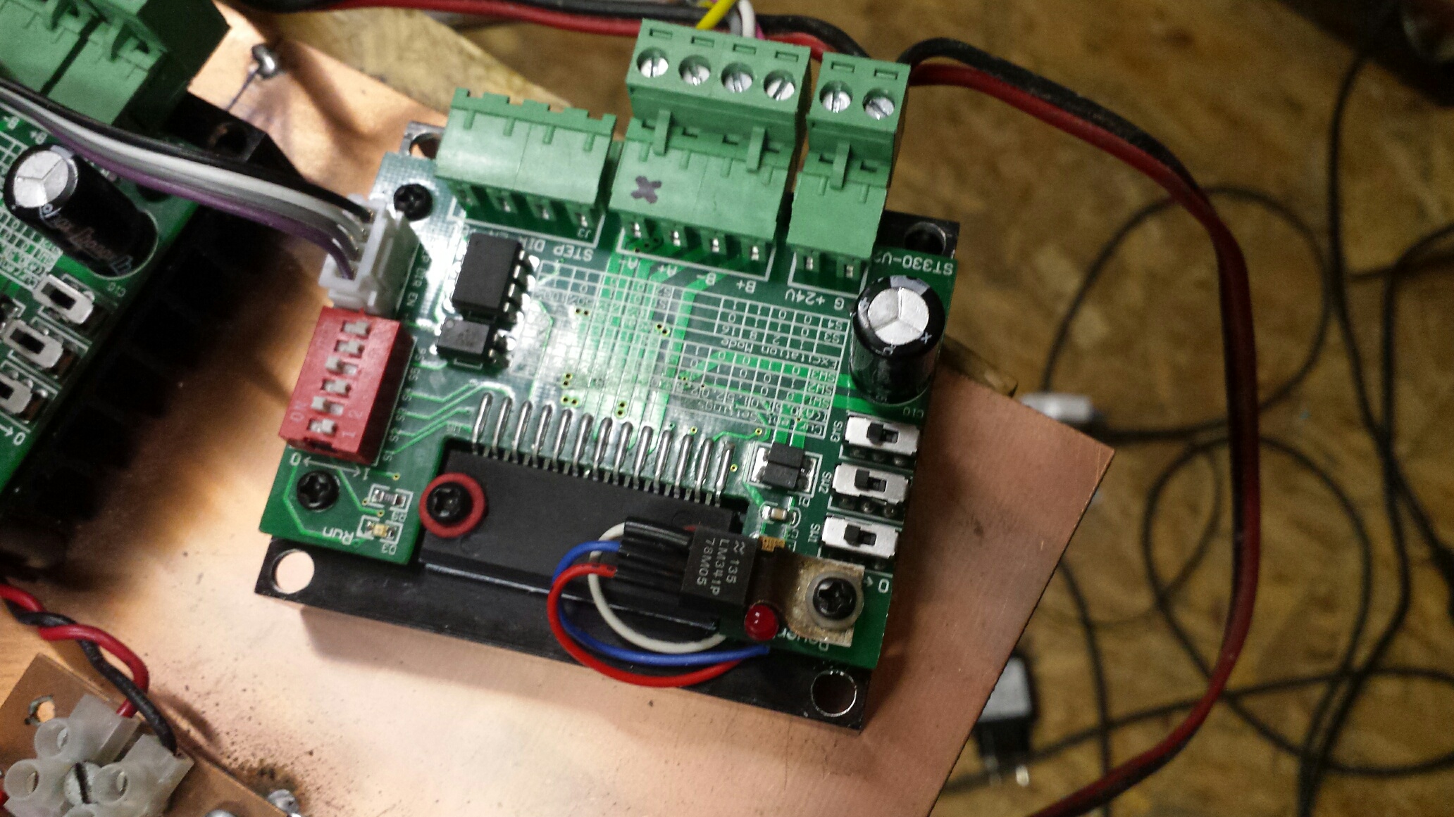

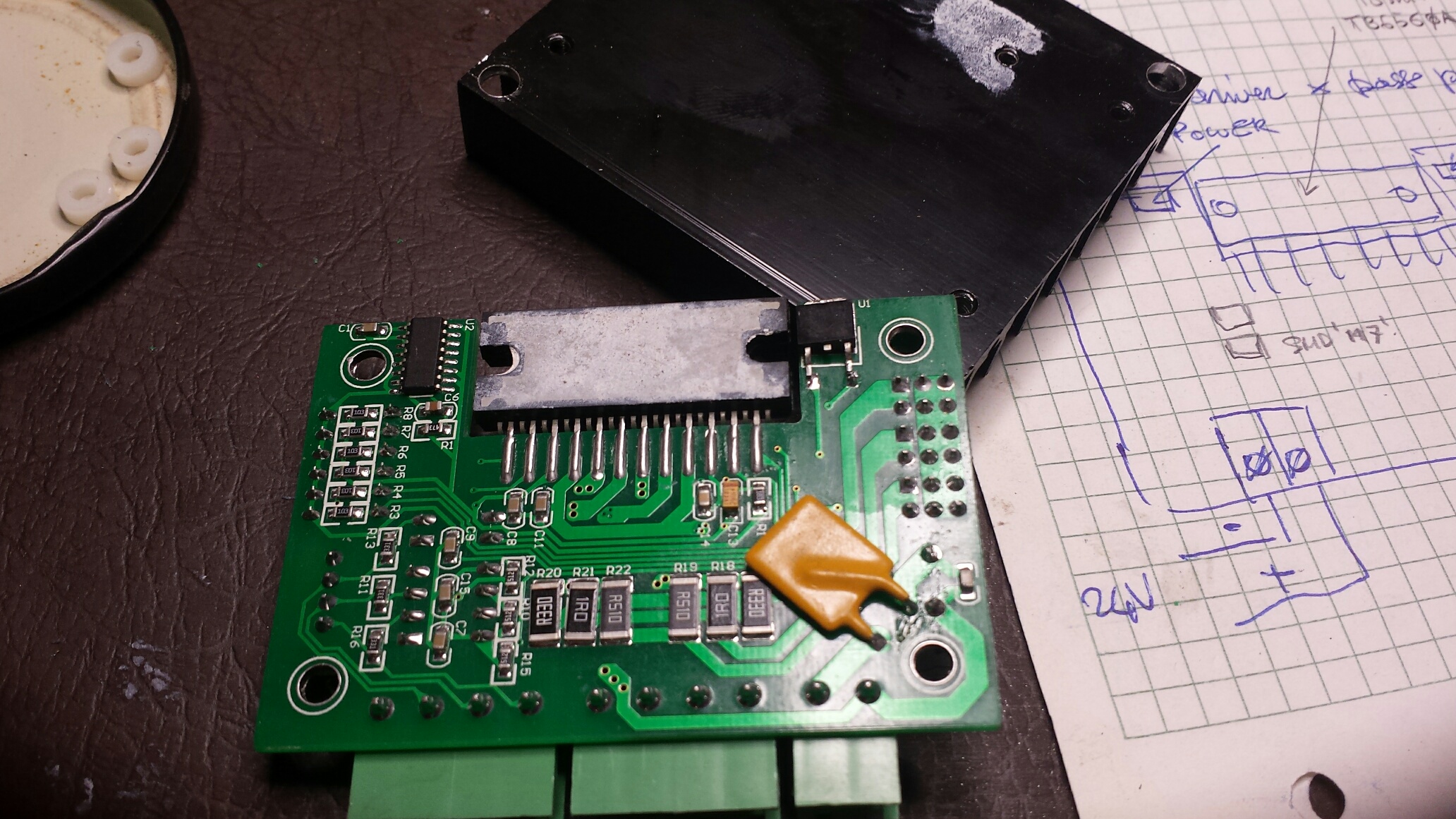

Nel corso delle prove, l'asse x non si muoveva più, y e z sono ok. Il driver dell'asse x se ne è 'andato'. Santa pazienza, smontato, un 78m05 smd (U1) bruciato, sostituito con un trapianto di 78m05 normale montandolo sul lato opposto del circuito stampato, nel compiere quest'operazione di 'ricollocazione' (sfiga n.3) ho rotto il led spia alimetazione smd, sostituito anch'esso con altro normale.
Sembra strano ma funziona.
Tutto ciò lo rendo disponibile per tutti coloro che avessero come stepmotor driver i TB6560 e fossero incappati nel mio stesso guaio.

La 1a foto si riferisce al circuito stampato sotto l'aletta di raffreddamento del tb6560, in alto a destra, a fianco del tb6500 si trova "il morto".
La 2a foto lato componenti dello stampato, opposto a quello di prima, vi è la nuova collocazione dell'integrato morto con altro di più grandi dimensioni.
Naturalmente l'integrato morto va tolto. Se disponete di un saltatore ad aria calda per questa operazione è meglio.
