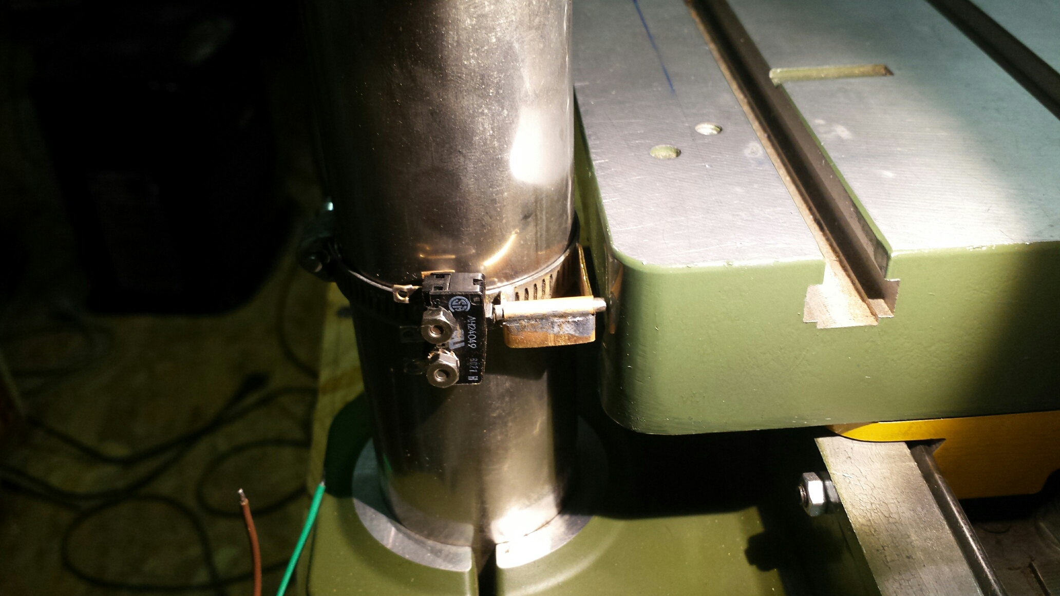

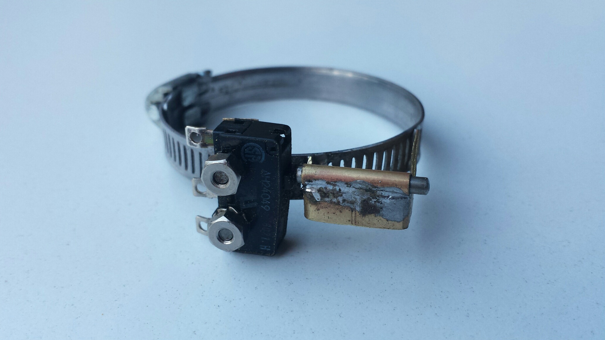

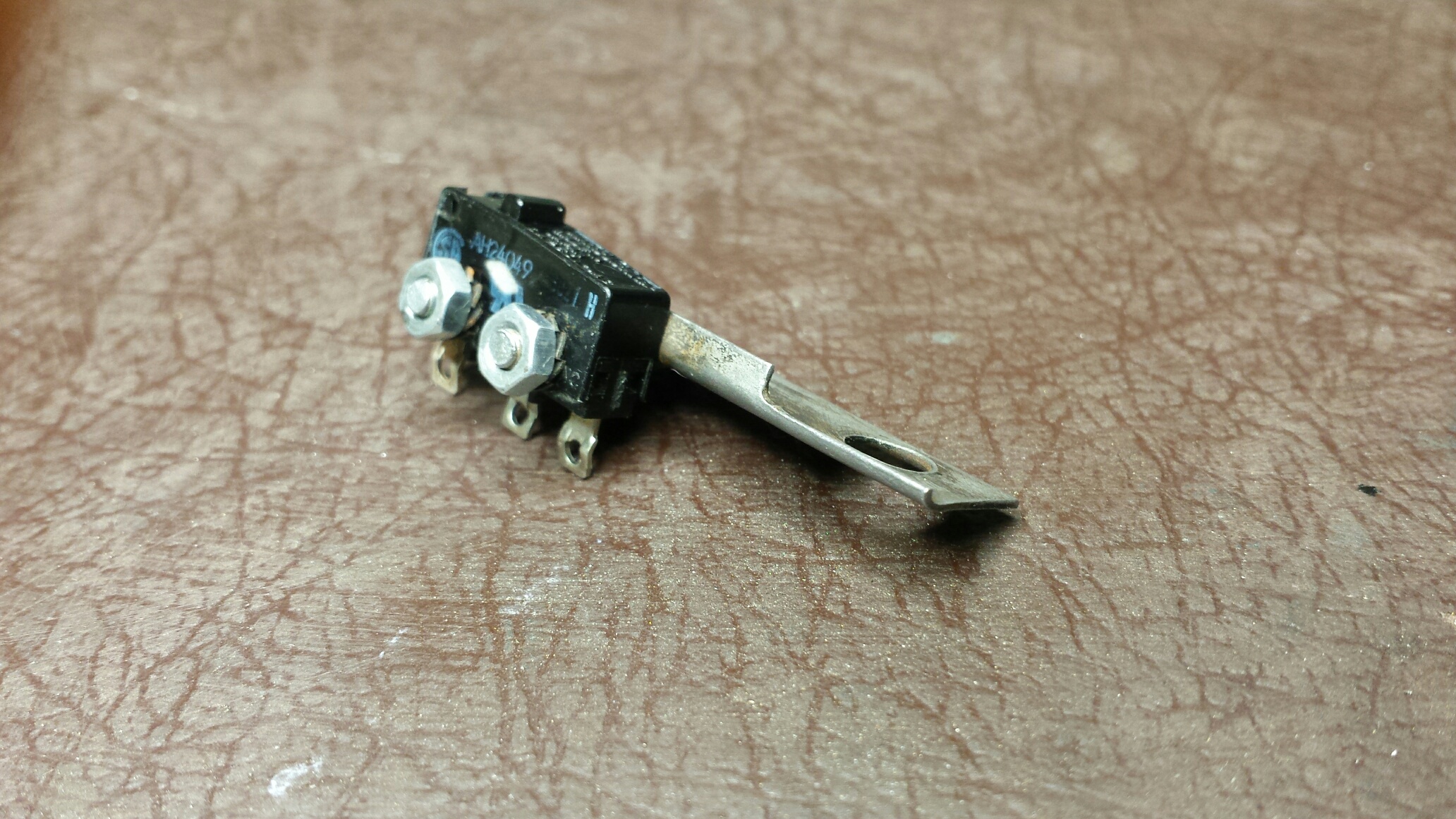

Non stiamo a piangerci addosso e andiamo avanti, oggi mi sono lanciato nel trovare una soluzione per un finecorsa asse Y. E' venuto fuori quanto vi propongo, un fine corsa montato su una fascetta, stretta alla base della colonna, sulla quale è montato un micro con una miniguida e un puntale che va a fare battuta sul bordo della tavola a croce.
Un paio di foto vi faranno capire meglio di quanto si capisca dalla mia descrizione 8O .

Ok Mario, buona soluzione per lo switch. Per il rumore; a bassa velicità è normalissimo che uno stepper sia molto rumoroso. Vibra parecchio. Bisogna vedere in lavorazione.
In ogni caso non sono dispositivi silenziosi! Se non ti crea problemi alla meccanica fai bene a lasciare tutto così.

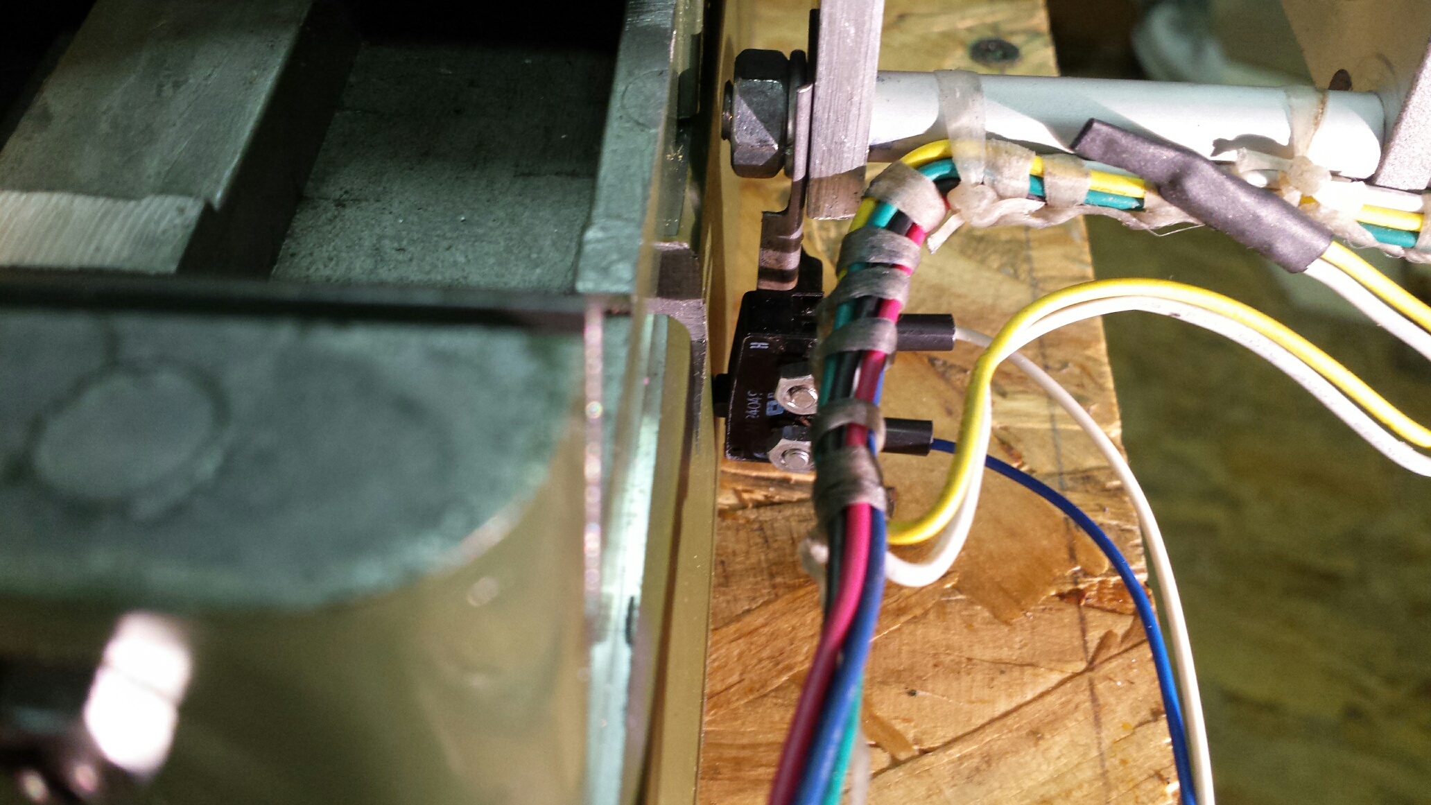

Fin'ora tutto regge, la riparazione ha tenuto, nessuna rottura. Continuiamo il viaggio, con il finecorsa dell'asse X, tutto sommato di più semplice collocazione. E' bastata una staffetta montata direttamente sul castello motore.
Volendo dirla tutta occorrerebbero 2 switch per ogni asse:
Asse X --> finecorsa tutto a Sx e finecorsa tutto a Dx
Asse Y --> finecorsa tutto avanti e finecorsa tutto indietro
Per non complicarmi la vita, ho deciso di proteggere solo il "finecorsa Sx" ed il finecorsa "tutto avanti" che sono le due condizioni più pericolose per le integrità delle chiocciole.
Nel mentre, il laboratorio si rimpolpa, ho aggiunto alla mia dotazione il centratore bidimensionale ed il mandrino a 4 griffe indipendenti per il pd400, sto aspettando con impazienza il corriere.
Marco, non ti preoccupare per il collaudo del tuo retrofit le scosse telluriche generate, io non dirò mai che è colpa tua :D :D
Ed ecco le solite 2 foto esplicative.

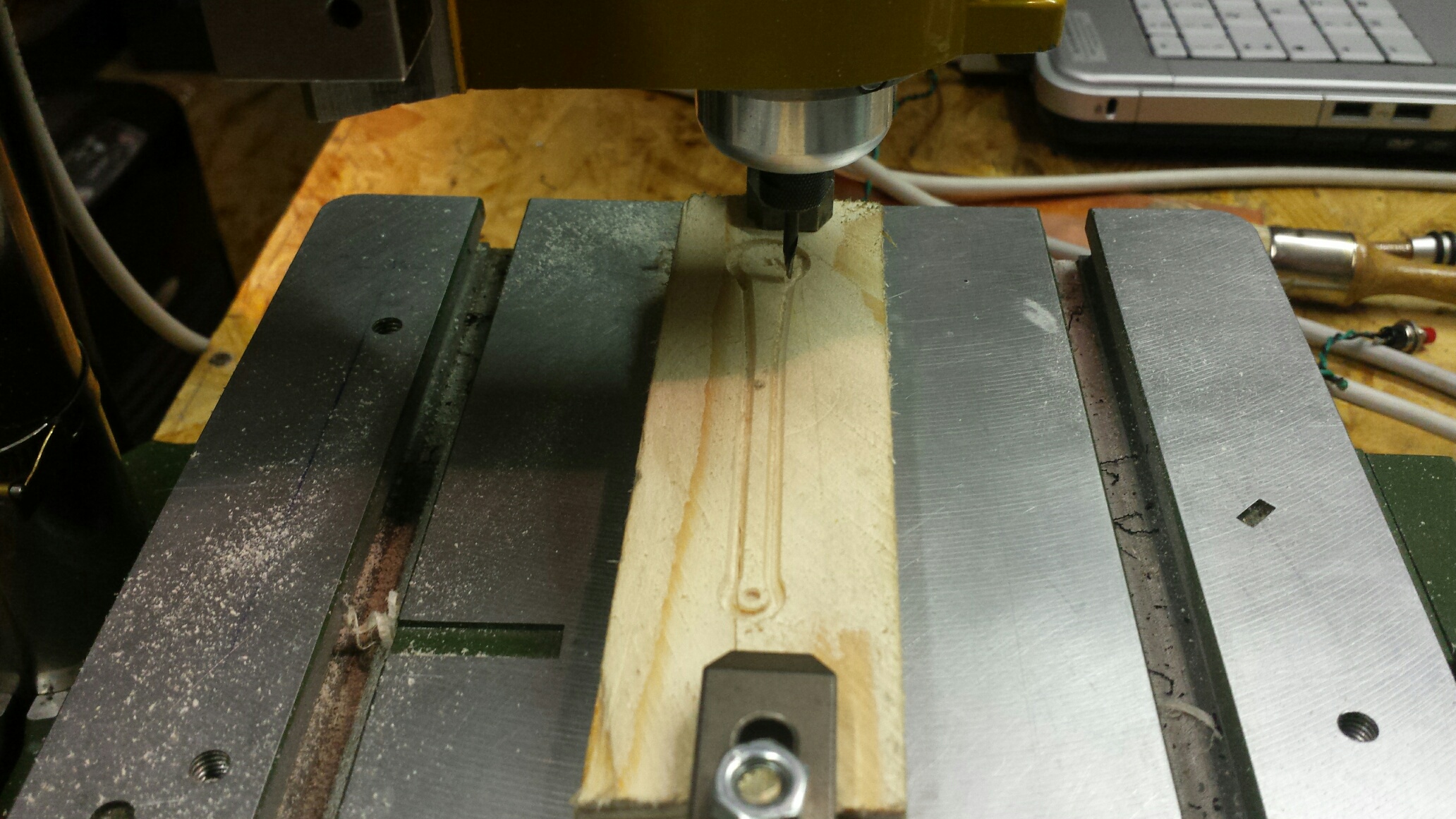

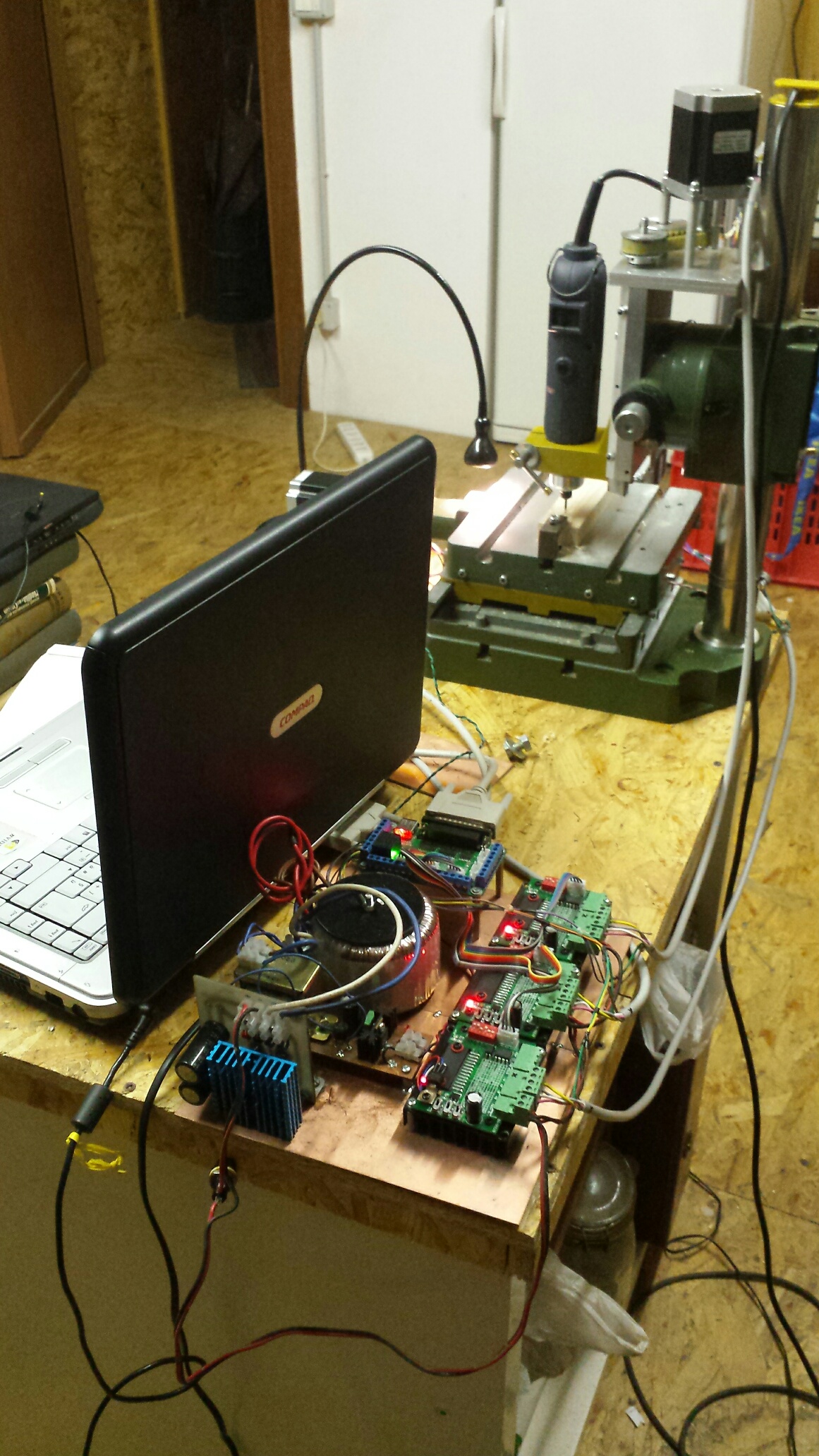

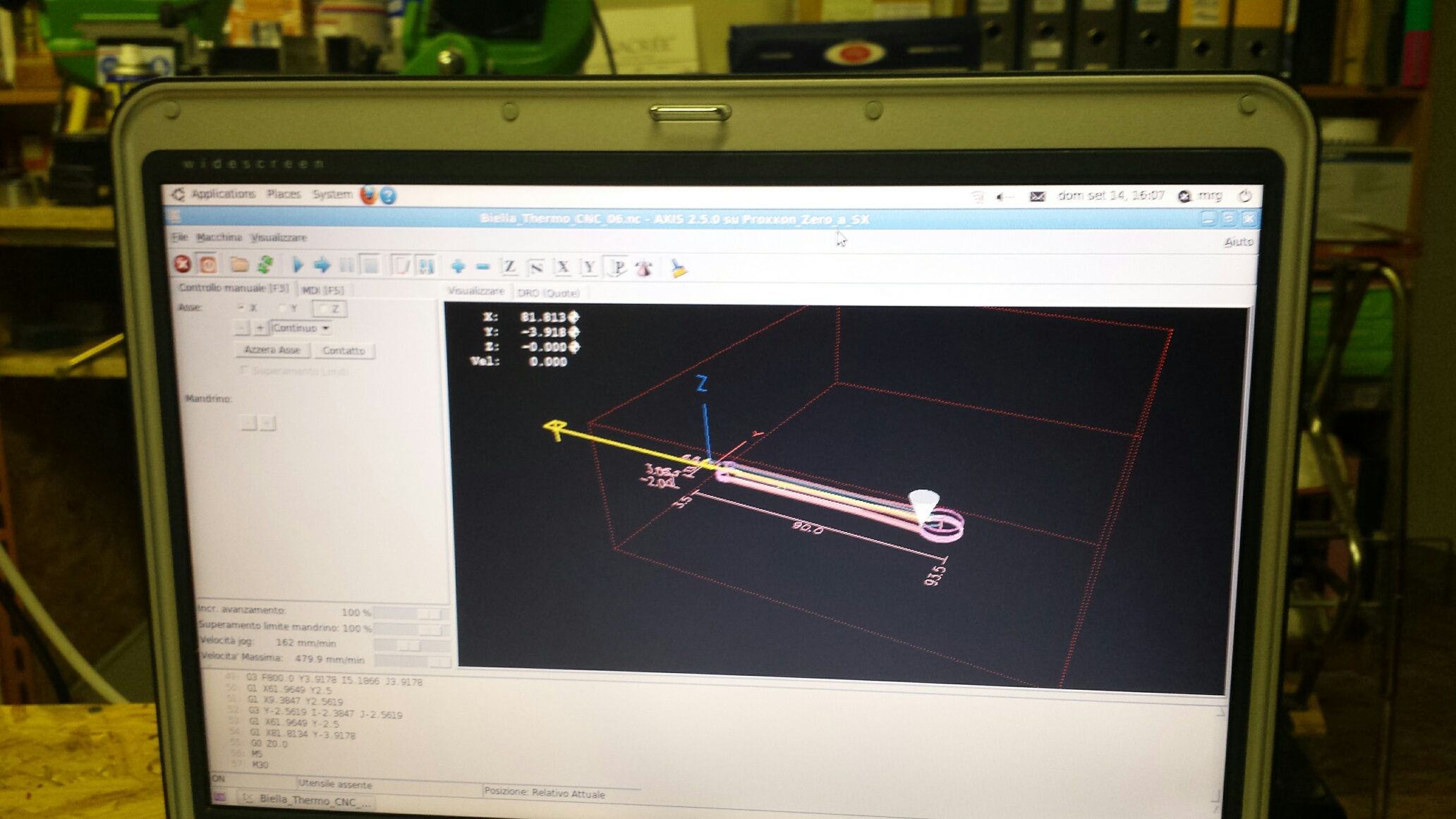

Il cerchio si è quasi chiuso, se ricordate il mio primo post: .... da un insano video di Rick...., partii con questa avventura perchè desideravo ottenere la biella del Thermopulse esattamente come la vidi uscire nel videocorso di Rick. Sono passati circa 8 mesi ed oggi... TADADAAA... 8-) è venuta al mondo una bella "biella di legno" :D , si di legno poichè è il materiale che uso per gli esperimenti. Sono soddisfatto, ultimamente ho imparato qualche rudimento di Autocad, con il quale ho disegnato la biella, qualche rudimento di CamBam per generare il Gfile, qualche rudimento di EMC2 detto LinuxCNC per dare vita alla fresatrice. Sono un po' impazzito nei vari settaggi, ma abbiamo portato a casa qualche cosa e dimostrato che TUTTO si può fare.
Approfitto per chiedere a Rick, poichè non l'ho capito dal videocorso, il cuscinetto da 8 che inserisci nella biella è tenuto solo a pressione o lo fissi anche con un po di cianoacrilico ?
Sono finito un po' fuori tema ma portate pazienza, ora ho ordinato un po' di fresette e devo cercare una lastrina di ottone per la prova finale. Nel mentre dovrò dare un vestito all'elettronica, naturalmente sarete i primi a sapere.
