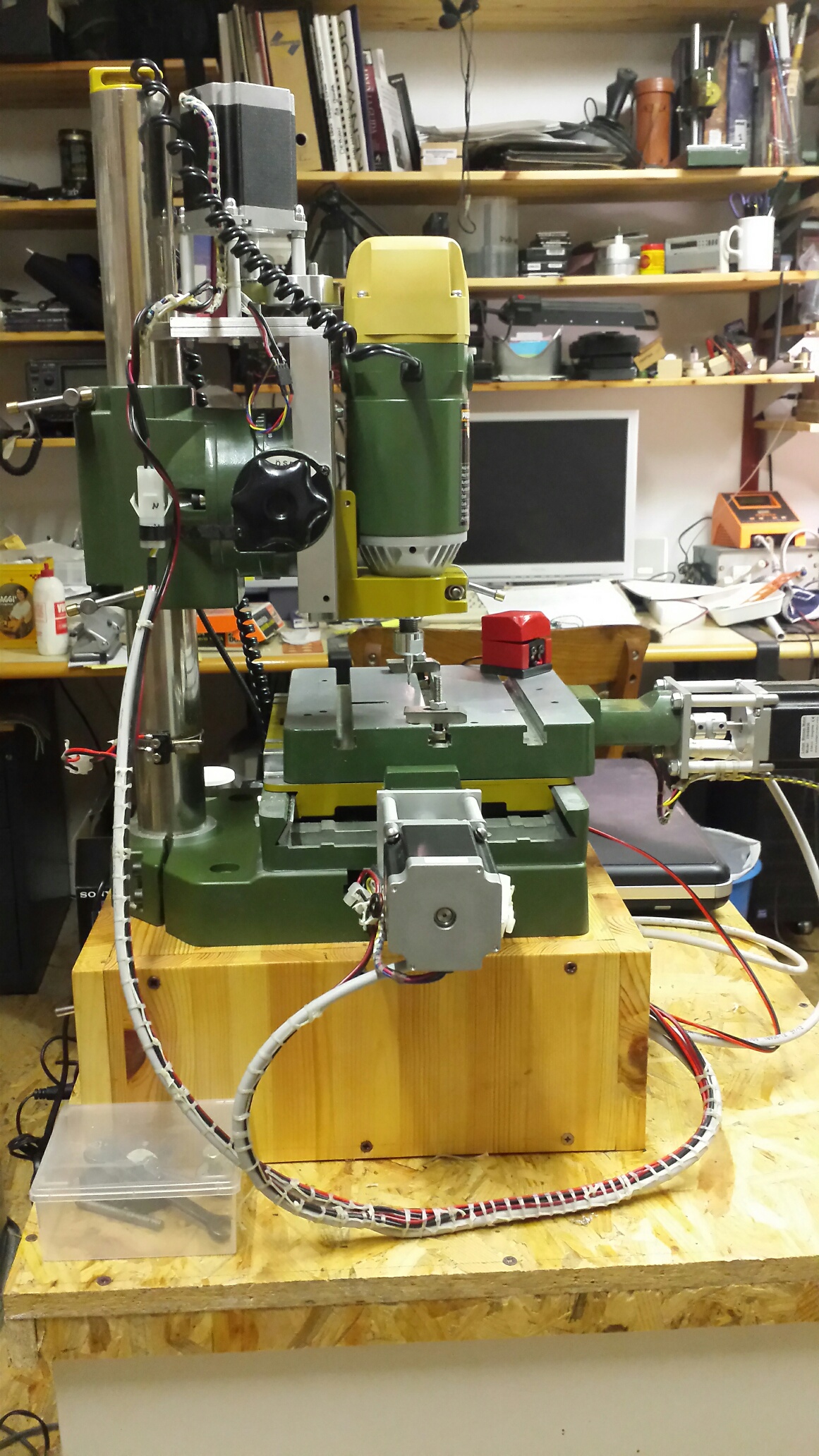

Ecco che è venuta fuori una ideona per Natale ;) : alle nostre compagne regaliamo un "panic stop", con micro incorporato confezionato a mo di gioiello :D . Solo allora potrete rendervi conto se la vostra bella tiene veramente a voi :| (fatemi sapere le reazioni).
La risposta per Andrea è si, fa le veci di un interruttore di emergenza a fungo.

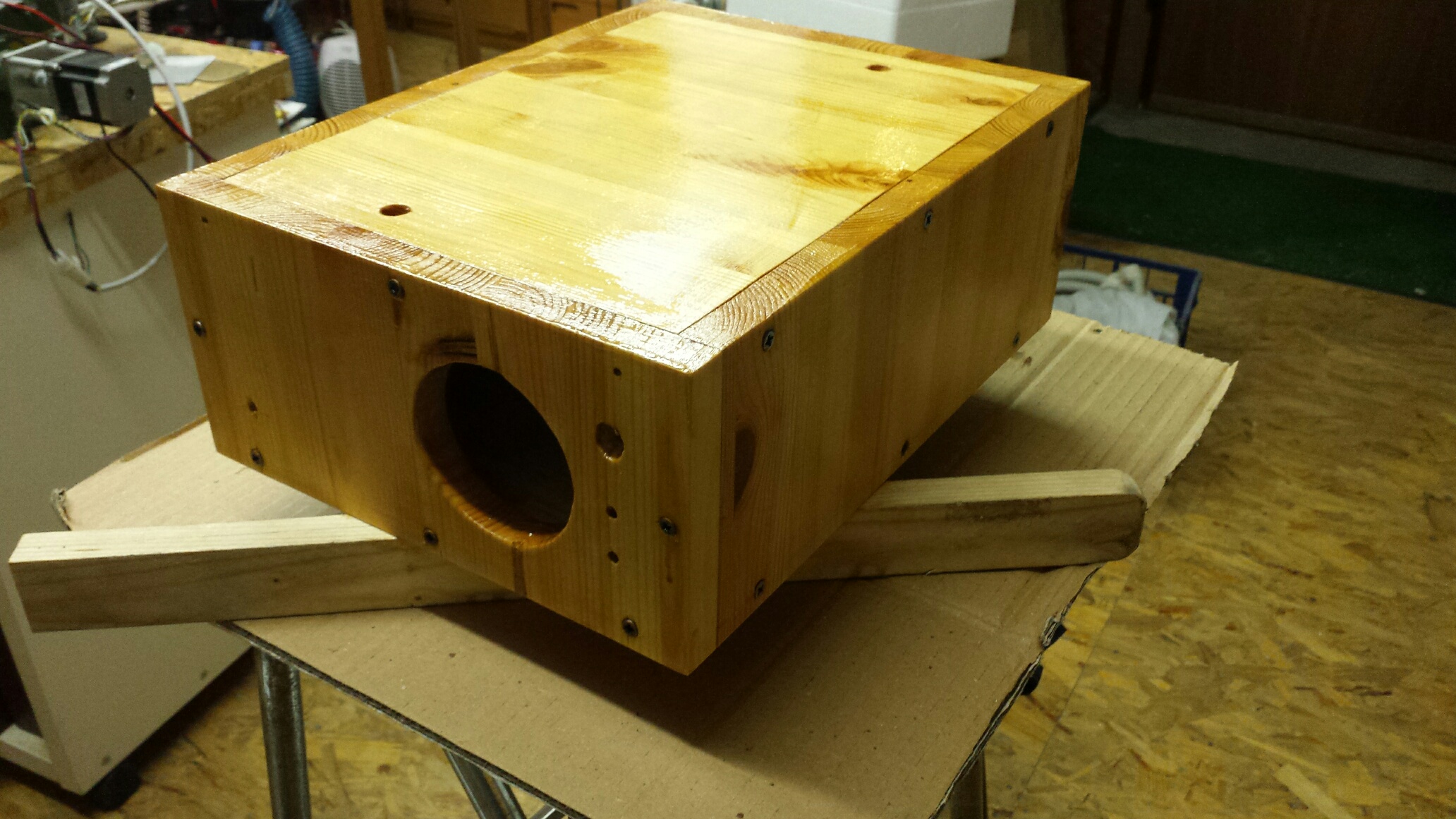

Poichè so che siete alla finestra per vedere come è venuto il case, vi do una anteprima, anche se so di non potere competere con un mastro liutaio che mi legge assiduamente...

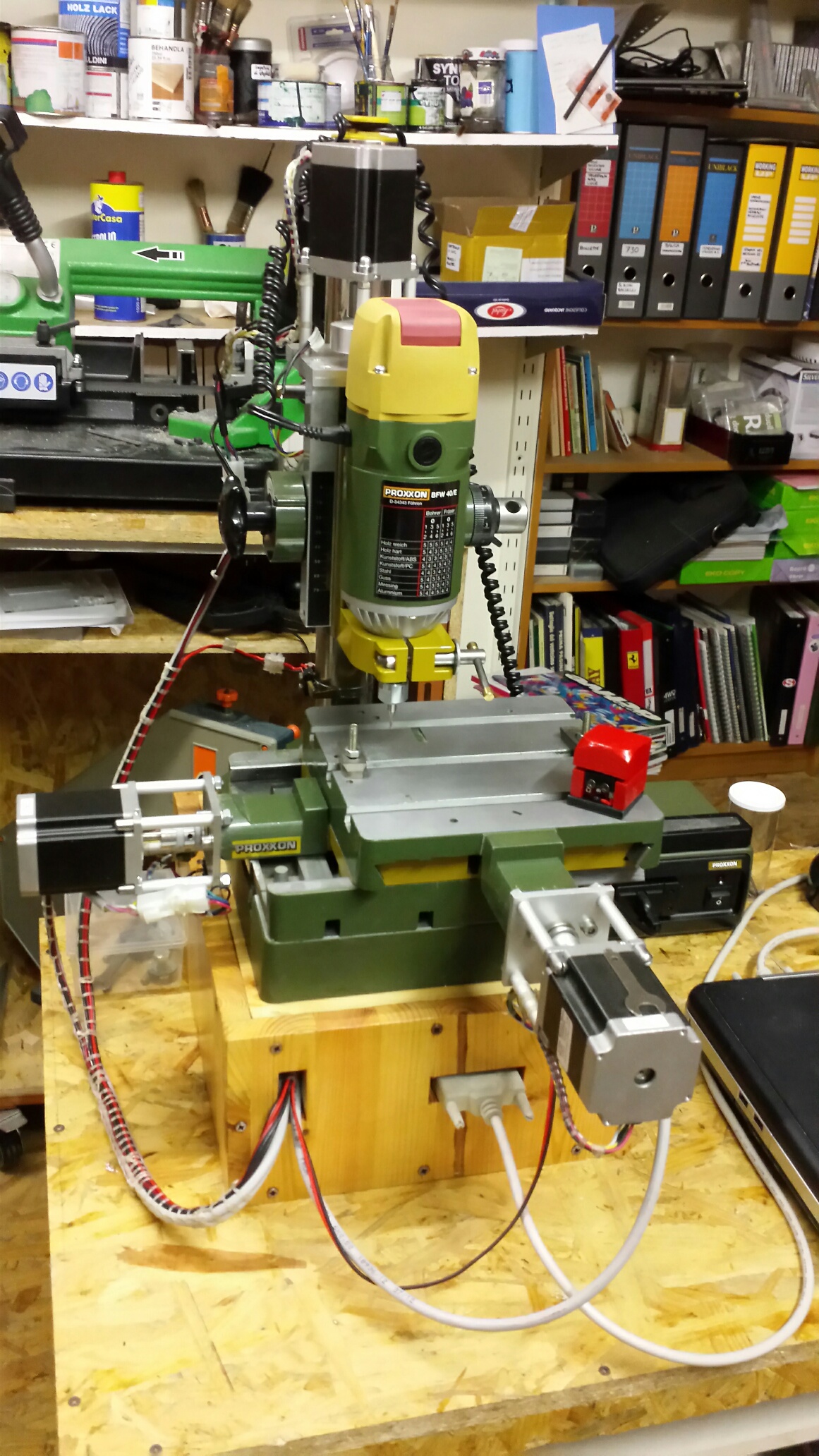

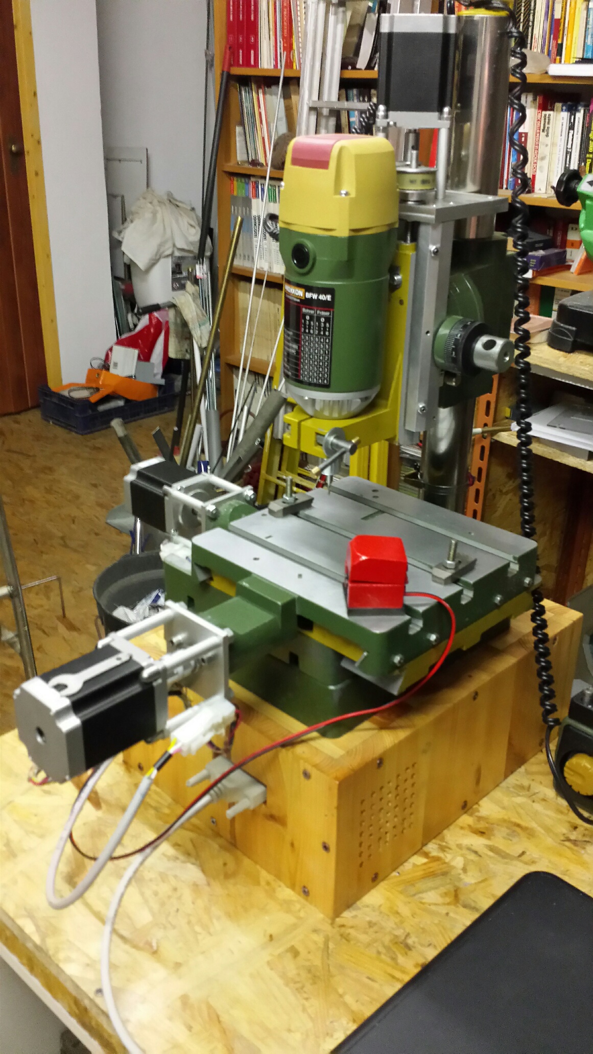

Altra notizia: ho acquistato il motore BFW40/E da abbinare degnamente alla fresa, tolto l'elettromandrino isodremel cinese,e montato il Proxxon. Il cinesone lo terrò per i circuiti stampati è meno potente del bfw ma gira fino a 16000 giri. L'insieme assume un aspetto più massiccio e grintoso.
ed ecco a voi lo scatolo in attesa di asciugatura.

il: October 11, 2014, 18:02

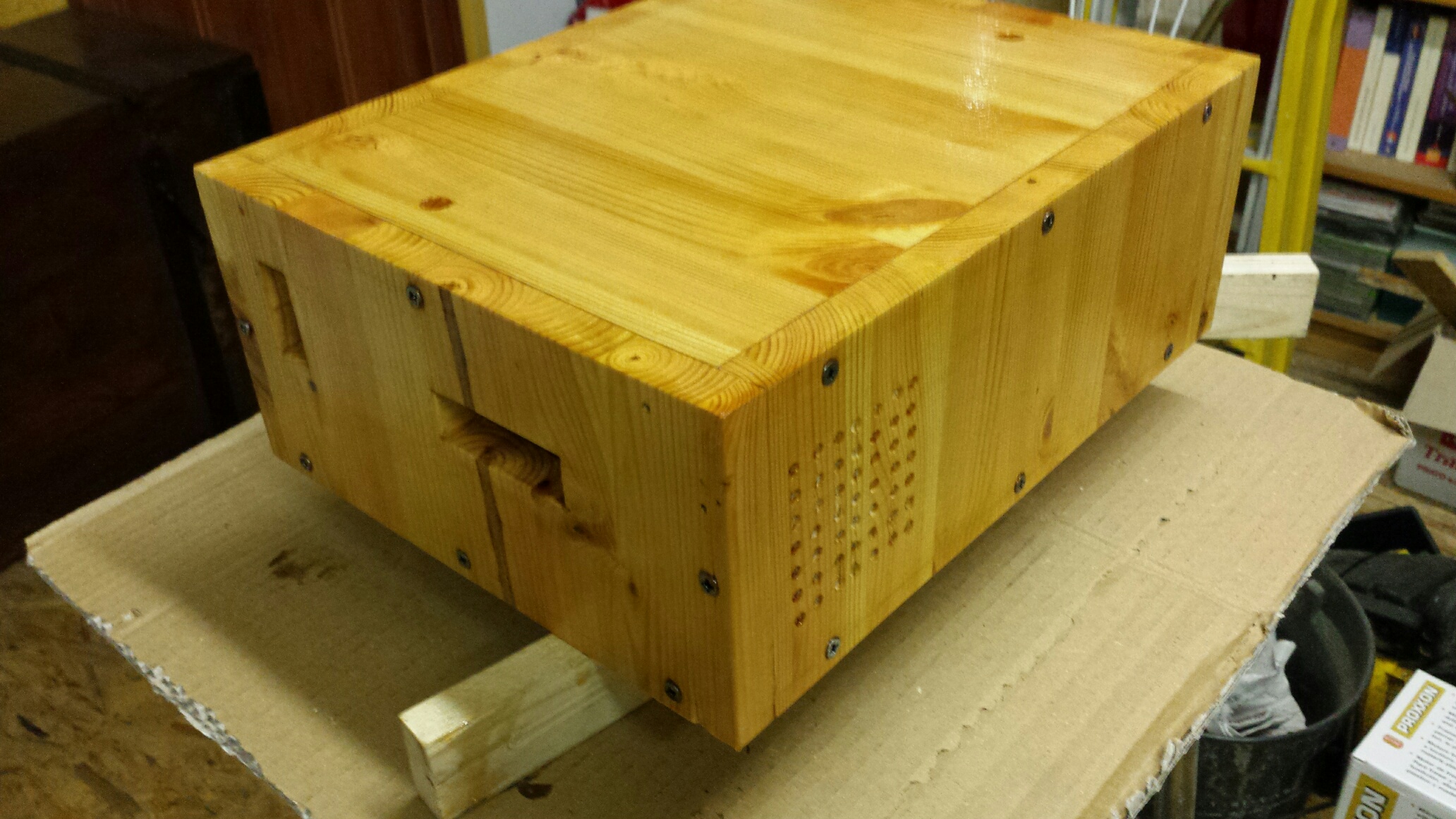

Carissimo Oneill, è proprio il contenitore dell'elettronica della CNC.
Sono arrivato quasi al fondo, vi mostro il contenitore nel quale ha trovato posto l'elettronica di comando, anch'esso ricavato da recuperi (monnezza) pensato per essere usato come base della fresatrice per ridurre lo spazio occupato.
All'interno del case vi è ancora un po' di spazio ...risicato... per una eventuale implementazione del 4° asse e per un controllo di temperatura interna che dovrà abilitare la ventola ad estrarre l'aria calda. Quest'ultimo è in fase di gestazione e tempo permettendo vedrà presto la luce.
Con un briciolo piccolo piccolo piccolo di orgoglio vi mostro il risultato delle mie fatiche: La fresatrice "ARABA FENICE" nata da parti acquistate ma anche da tante parti recuperate, buttate e/o inutilizzate.
Ringrazio Rick che mi ha ospitato sostenuto e consigliato, Marco che dopo aver fatto capolino è stato nominato nientepopodimeno che Amministratore e a tutti coloro che hanno avuto la pazienza di leggere i miei "strafalcioni".
Alla domanda: e adesso ? La risposta non può essere che : Continuiamo a fare qualcosa, qualsiasi cosa basta che ci piaccia.

Ti riporto quello che ho letto in giro.., prendila con le pinze.., ma qualsiasi case per l'elettronica dovrebbe essere rivestito interamente in metallo, qualsiasi foro deve essere schermato ed i fori per il ricircolo forzato dell'aria < 3mm di diametro (2,5mm và bene).

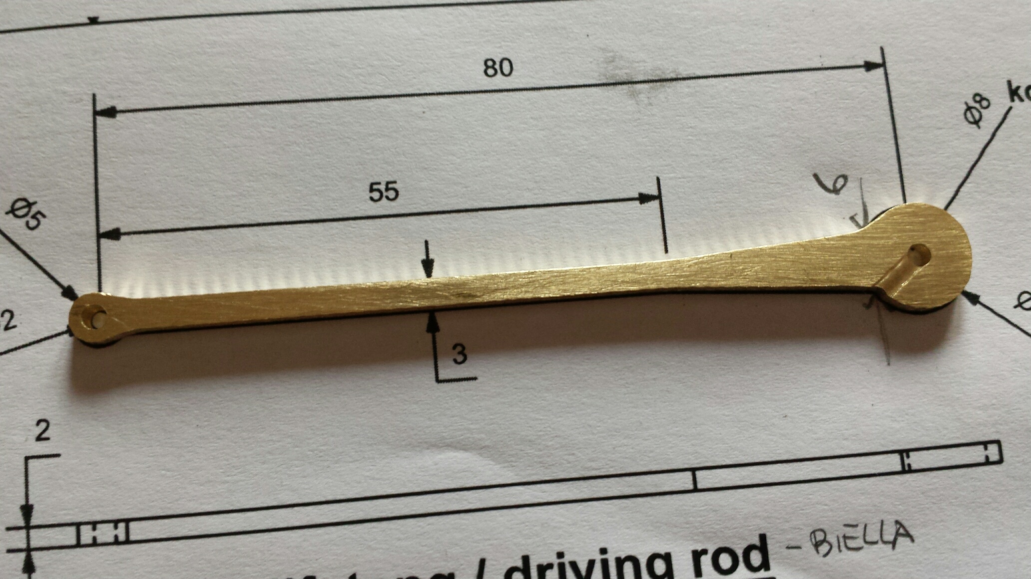

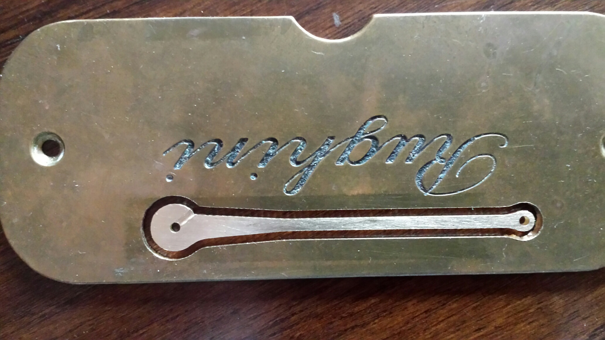

Oramai mi conoscete, ma proprio per non smentire le mie origini, vedrete che tipo di lastrina di ottone ho usato per condurre la prima prova, quella vera, su ottone. Si, è una targhetta di un campanello, giuro che non vado (non più) a svitare le targhette all'imbrunire ;) per poterle fresare in incognito. Ho passato un po' di giorni a pietire nelle varie ferramente per ottenere uno straccio di lastrina.... niente oramai allo stremo, con una espressione da basset hound :( negli occhi mi sono rivolto ad un artigiano che crea le targhette per le pulsantiere dei citofoni. Miracolo.. niente notizie dove acquistare le lastrine ma in compenso mi ha regalato una targhetta vecchia già incisa. Su questa ho fresato, la biella del "Thermo Pulse Mobile".

Anche se soddisfatto di come è andata la fresatura ho sbagliato ad usare come piano sacrificale dello sfogliato da 1 cm, mi sono accorto dopo che non è perfettamente planare su tutta la superficie, prova ne sia che se osservate la biella si vede il segno del passaggio dalla lavorazione del foro al taglio della biella.
Soluzioni possibili:
1) Usare come piano sacrificale del compensato da 3-5 mm (si accettano suggerimenti)
2) Fare sollevare di un paio di mm l'asse z nel passaggio da una lavorazione a quella successiva.
Dimenticavo, Marco, in precedenza, mi avevi offerto indicazioni su dove reperire le lastrine di ottone, naturalmente accetto, grazie.
Ed ecco qualche foto.

Beh, per essere le primissime fresature non puoi lamentarti. Non hai nemmeno spezzato la fresa ne fatto delle collisioni esagerate (se chiudiamo gli occhi sullo "sbrego" che hai fatto sulla parte larga della biella). Anzi da vero ligure usando una parola un po' forte, potrei dire "belandi..." :-) :-)
