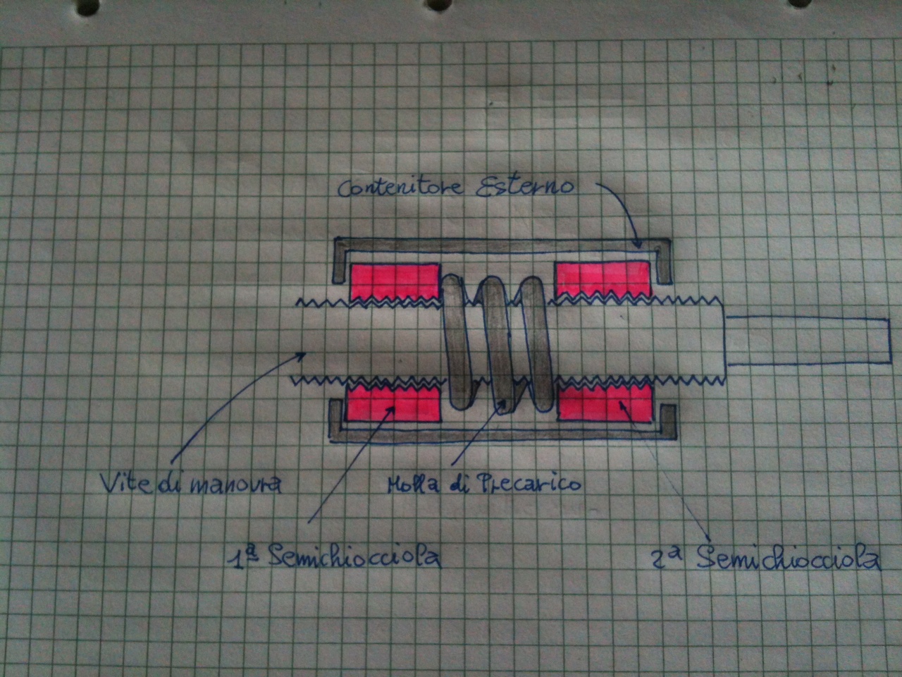

Sono andato a salutare Marco sulla nuova discussione aperta, "retrofit tornio PD400", ma sono poi tornato da questa parte per provare ad esporre una idea che forse (lo deciderete voi) merita la pena di essere esplorata sperimentandola. Certamente Rick si ricorderà che nei vecchi ricevitori che avevano la sintonia a condensatore variabile, su quelli di pregio, sul condensatore era montato un riduttore di gioco. Era formato da 2 ingranaggi di passo identico impilati uno sull'altro, che venivano allontanati uno dall'altro da una molla. Appena riesco a rovistare nel cassetto "restauri vecchie radio" faccio una foto e la posto affinchè anche gli altri capiscano ciò che intendo dire. L'idea è : applichiamo lo stesso concetto alle chiocciole (potrebbe essere utile all'amico Marco), ho fatto uno schizzo che vi sottopongo, con tutte le indulgenze del caso. La chiocciola è divisa in 2 semichiocciole tra le quali vi è una molla precaricata che dovrebbe costringere i filetti a recuperare i loro giochi.

E' un'idea Mario. Non saprei se è attuabile in un caso del genere. Tieni presente che nei variabili non hai nessun bisogno di spingere o tirare l'asse che comanda l'armatura mobile del condensatore. Nella fresatrice (o nel tornio) CNC invece hai dei carichi assiali notevoli e le molla è fatta per comprimersi. Non lo so... sono un po' perplesso e comunque potrebbe valere la pena di provare questa idea.
Per me le alternative in applicazioni del genere sono 2: o le chiocciole PTFE (per macchine medio-piccole) oppure le boccole a ricircolo di sfere.

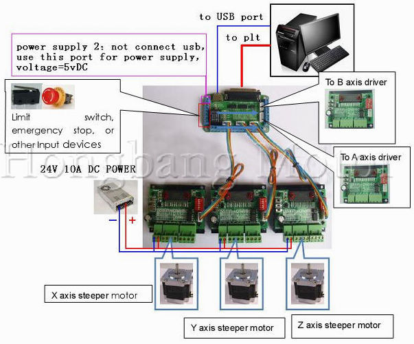

Volevo comunque sottoporti ciò che avevo pensato di acquistare come elettronica di comando (tb6560), rigorosamente cinese :? , ho visto favorevolmente questo prodotto poichè dispone anche dell'ingresso USB, visto che i portatili non hanno più ne seriali ne parallela. Ho visto anche un paio di schemi su una vecchia "Nuova Elettronica" però sempre su parallela. Non ho ancora le idee chiare.

Vedendo un po' in giro sembra che quella scheda abbia deluso parecchi, ma è solo una impressione perchè io non l'ho mai provata.
La mia elettronica ha i soliti IC di comando per ciascun asse, che da soli portano una corrente massima di 2A e devo dire che l'ho fatto piuttosto sovradimensionata specialmente per l'alimentazione, con raffreddamento forzato sui controller degli assi ecc. Un suo contenitore rack bello spazioso... Devo dire però che la mia è ad interfaccia parallela optoisolata, ha un suo PC dedicato (naturalmente recuperato da una dismissione :-) ) con interfaccia parallela, video e tastera (sigillata in gomma.. di quelle tastiere "flessibili" che puoi anche arrotolare) e uso da sempre LINUX e EMC2 configurato per la macchina.
Devo dire che la CNC non è un mio interesse primario e quindi una volta ottenuto esattamente quello che volevo, sono andato avanti così senza mai avere un problema e con ottima soddisfazione. :-)
Comprai anche un bellissimo controller da 4A per una "voglia" di retrofittare la mia fresatrice più grossa... ma mi sono trovato così bene con questo setup che è rimasta nella scatola originale fino ad ora! :-)

Ogni tanto capito a Genova, in concomitanza alla fiera del radioamatore anche se sto diventando sempre più pigro a spostarmi, ma non bisogna mai dire mai, se ti capiterà di passare dalle mia parti l'invito è sempre valido,ci aggiungo anche una visita nei paesi dei NoTav con fermata in un ristorante a Novalesa dove sarebbe meglio entrare dopo aver praticato 2 giorni di digiuno (Naturalmente è invitata anche Nira) !! Riprendendo il discorso dell'elettronica di comando, ho 3 motori da 3A, hai qualche schema di provato funzionamento che potrei riprodurre ? Sto vagabondando su vari siti italo cinesi e vedo cose apparentemente equivalenti con forbici di prezzi enormi e la mia esperenza non mi permette di valutarne la qualità (e poi non voglio accendere un'altro mutuo). Sto quasi convincendomi che l'autocostruzione sia l'unica strada percorribile, anche per le eventuali manutenzioni future.

Posso cercare qualcosa per l'elettronica, anche se non so se io mi imbarcherei in una simile realizzazione, fossi in te. Oggi giorno non ha più molto senso, in special modo perchè i componenti sono cambiati, con l'avvento massiccio della tecnologia SMD è diventato quanto meno arduo realizzare qualcosa che non sia antidiluviano e poco efficace. Per quello abbandonai l'elettronica che fu la grandissima passione della prima fase della mia vita. Magari può avere senso qualcosa di accessorio.... di contorno.

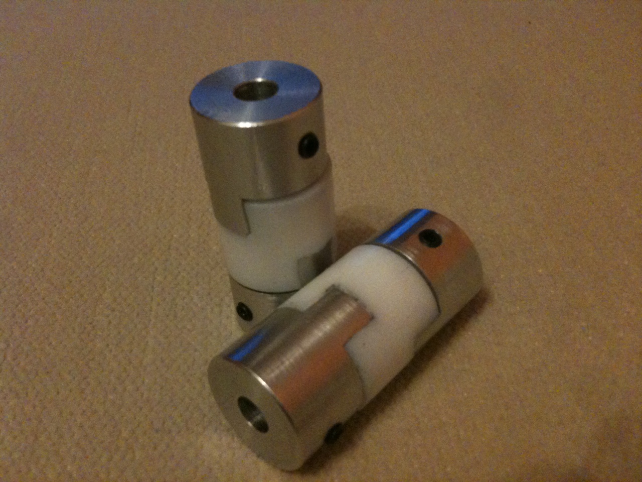

In mezzo ad imprevisti vari, sono comunque riuscito a fare un'altro passettino: i giunti oldham. :)
Non è stata così immediata la loro costruzione, ho scoperto che il teflon è bellissimo tornirlo, bruttissimo a fresarlo, anche con frese nuove ed ad alta velocità di rotazione. Rimangono attaccati sempre filamenti, pezzettini, che bisogna poi staccare a fine lavorazione con un cutter :( . Il risultato mi sembra decente. Ho notato che lo scorrimento tra la parte di teflon e l'alluminio è "pastoso". Fa parte delle caratteristiche del PTF ? Forse dovevo usare un materiale diverso ?
Nonostante il continuo truciolare ho sempre tanti dubbi....
