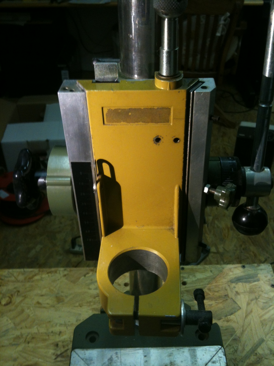

Mentre aspettiamo i "consigli" relativi all'elettronica da installare, andiamo a smontare la colonna.
Anch'essa è frutto di un'acquisto di seconda mano, dal solito meccamaniaco che dopo averla un po' seviziata l'ha abbandonata su uno scaffale. Abbandonata non perfettamente integra, ma spero recuperabile e utilizzabile per i miei scopi retrofittari.
Dalla prima immagine d'insieme si possono notare, nella parte superiore 3 fori filettati, 1 a destra e 2 a sinistra, dei due a sinistra uno e inutilizzabile, vi è un maschio rotto all'interno ! Gli altri non li ho ancora esaminati attentamente. Speruma.
Di fronte si vedono 2 fori, non so se fanno parte della colonna originale e a cosa servono.

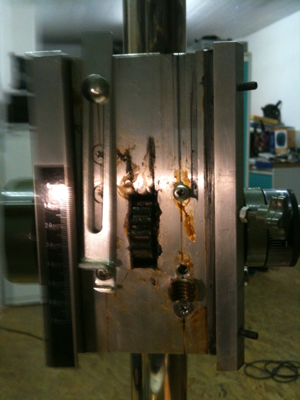

Continuando nello smontaggio, separando la parte mobile da quella fissa, osservo la presenza di una semichiocciola disinseribile, che permette l'utilizzo alternativo della leva per movimentare grossolanamente la parte mobile o della regolazione fine utilizzando la rotazione della manopola collegata alla barra filettata di manovra.
In prima battuta mi viene da pensare di eliminare la leva e la regolazione grossolana e di sostituire la emichiocciola disinseribile con una chiocciola fissa, come non lo so ancora.
Spero che Rick condivida le sue vecchie soluzioni altrimenti sono nella..... melma :D .

Ciao, è già riconoscibile dai colori da dove arriva :-) , i fori sono stati fatti per usi non compresi nelle funzioni base della colonna, sicuramente saprai farla tornare ai suoi splendori come quella in foto qua sotto
Buon lavoro, Marco.

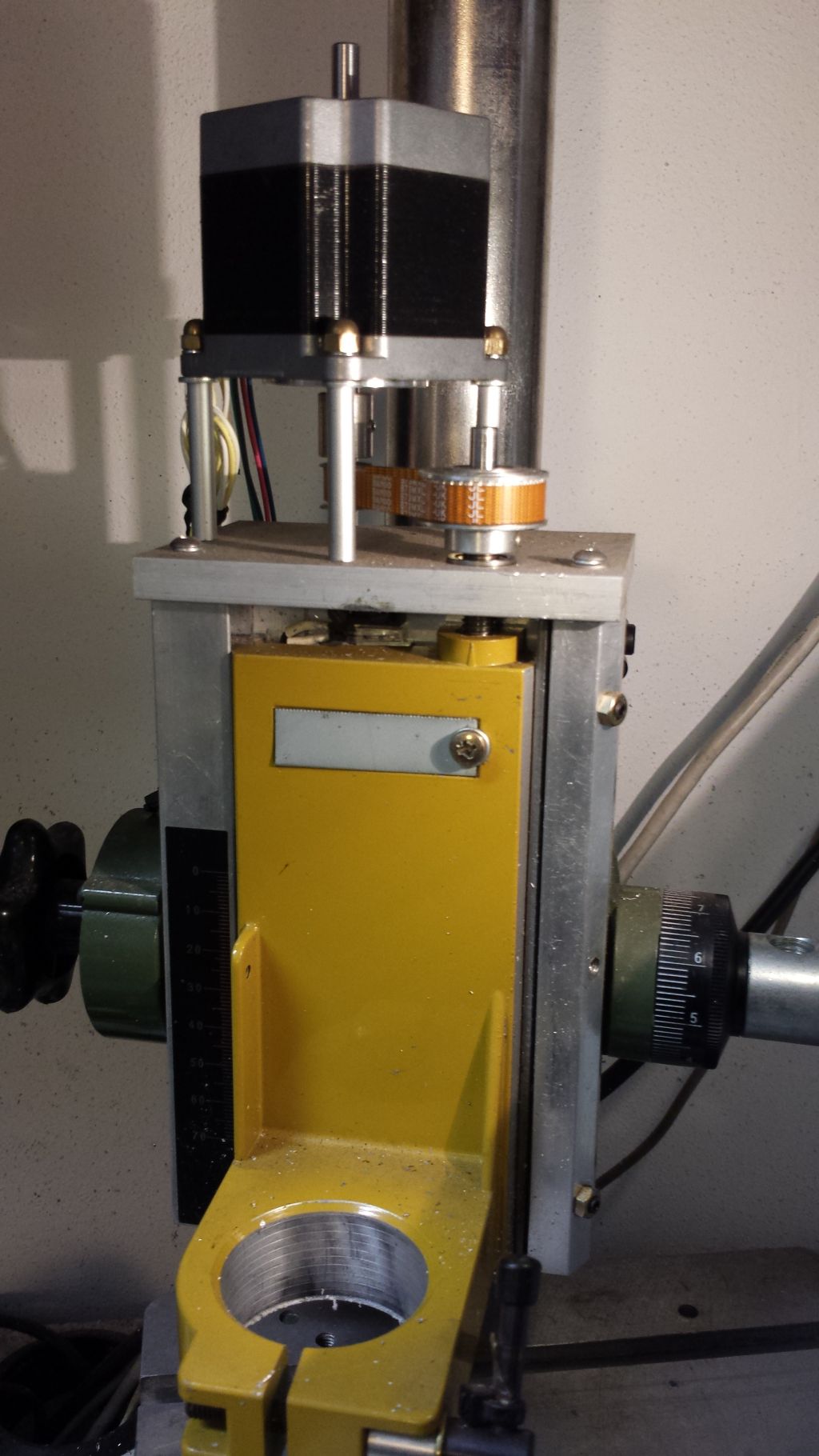

Tornado alla nostra amata Proxxon, vi allego una foto della colonna retrofittata e che sta lavorando nel mio laboratorio.
Come si vede ho messo lo stepper su di un "castello motore" con l'uso di pulegge e cinghia dentata. La vite di conduzione è una barra filettata M8 in acciaio INOX con cuscinetti reggispinta. La chiocciola è realizzata con la stessa filosofia costruttiva delle altre, rispettando le dimensioni di ingombro, e c'è anche lo switch di fine corsa montato, recuperato da una stampante Epson perchè è piccolo e perfetto allo scopo (è lo switch di fine corsa del carrello testina delle stampanti ad aghi) ;)

Dunque Mario: il montaggio con puleggia dentata e cinghia ha molti vantaggi. Oltre tutto si aumenta la forza che puoi ottenere sull'asse per sollevare l'elettromandrino che è abbastanza pesante, per il fattore della "demoltiplica" (hai presente il "paranco"? :-) ) Con il motore che vedi, mai avuto alcun problema di perdita passi.
Devo dire che le pulegge e la relativa cinghia, provengono da una qualche macchinetta industriale surplus non meglio identificata, che presi una volta alla fiera di Genova e che aveva parecchi pezzettini interessanti. :-)
I cuscinetti "fungono" da reggispinta. In realtà sono 2 cuscinetti flangiati, ma ti assicuro che reggono perfettamente lo sforzo assiale in gioco.
La barra è INOX da 10 e la chiocciola è fatta sempre con maschio ricavato dalla stessa barra per il discorso dello zero backlash.
E credo di si; che la vite che si vede regga la chiocciola... ora però che nessuno mi chieda di smontarla! :-) :-)
Felice retrofit :-)
