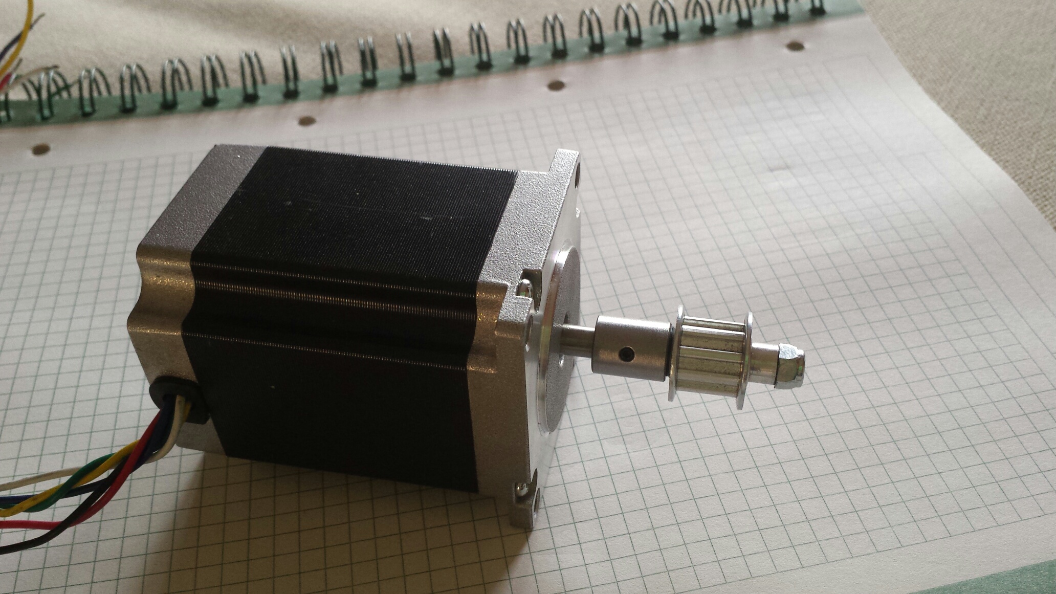

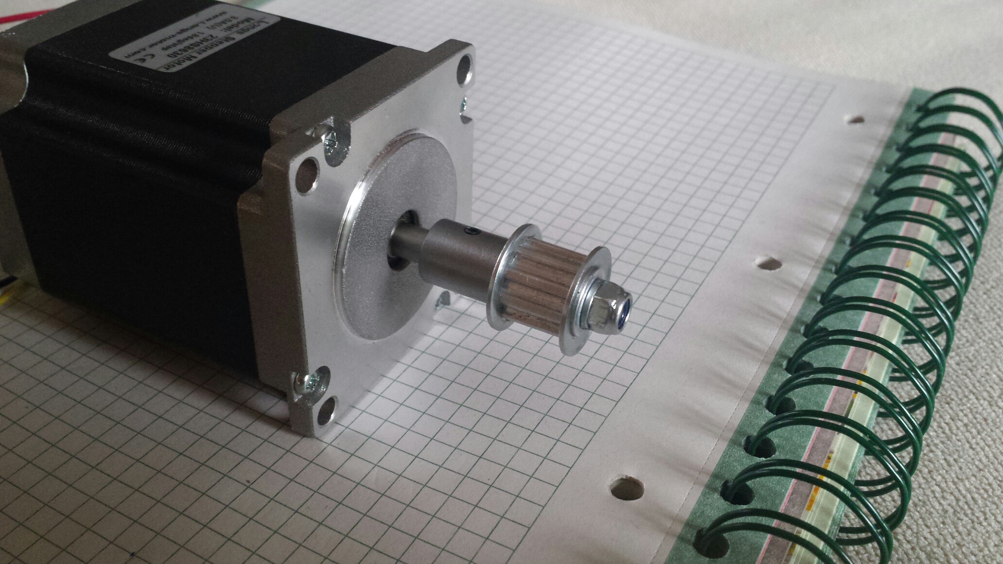

Grazie a Rick e a Marco per le loro preziose "imbeccate" dalle quali ho tratto ispirazione a alle quali ho dato un minimo di personalizzazione.
Ecco cosa è venuto fuori:

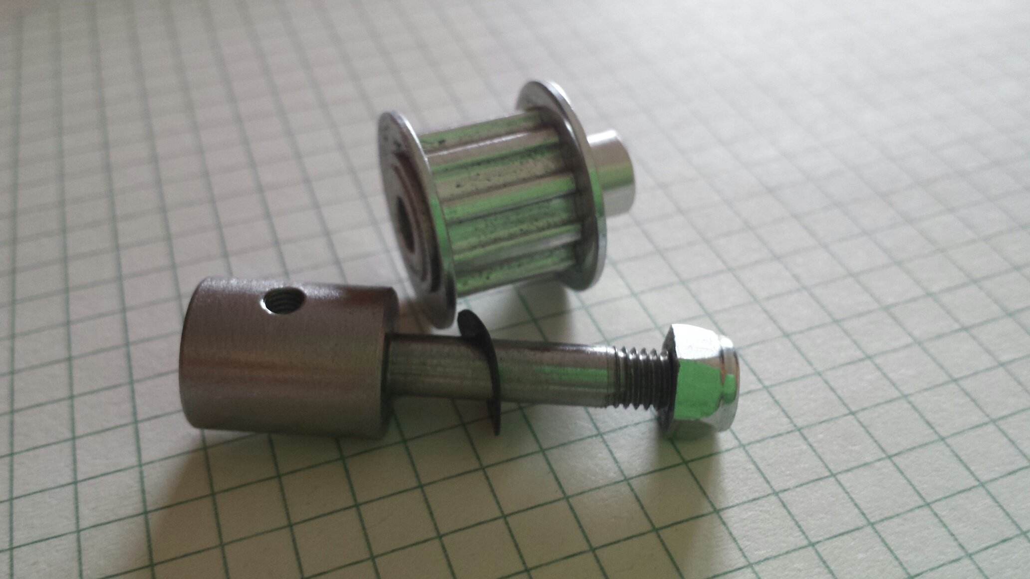

Una bella prolunga da calettare sull'albero motore, l'asse della puleggia ha un diametro di 5 mm, l'attacco al motore ha un diametro esterno di 12mm e interno di 6,3mm.
La fine dell'asse della puleggia è filettato.
Ho deciso di bloccare la puleggia con in sequenza .... belville ... puleggia ... dado autobloccante... (con frenafiletti, per eccesso di prudenza.) Il tutto si vede bene in foto.
La belville è elastica, serrando il dado il 'pacco' belville-puleggia precaricandosi contrastano lo svitamento del dado, reso ancor più difficoltoso dall'autobloccante più frenafiletti.
La prolunga è trattenuta sull'albero motore da 2 grani da 3M a sfasati di 90°.
Ed ora il servizio fotografico sexy di una puleggia NUDA con BELVILLE. :D

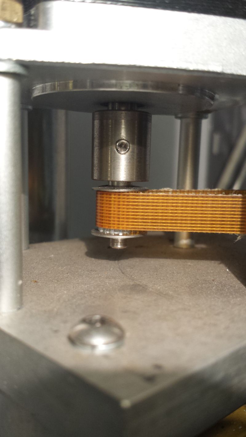

:( Grunf, un vecchio detto: una parola è poco e due sono troppe.... :) guarda un po' qua ! :D :D

L'ho accorciato, ho tolto tutta la parte che spuntava dalla puleggia, la parte rimasta è di circa 5 mm, relativa al filetto necessario ad avvitare un dado autobloccante (accorciato pure lui)....cortocortocortocorto....
