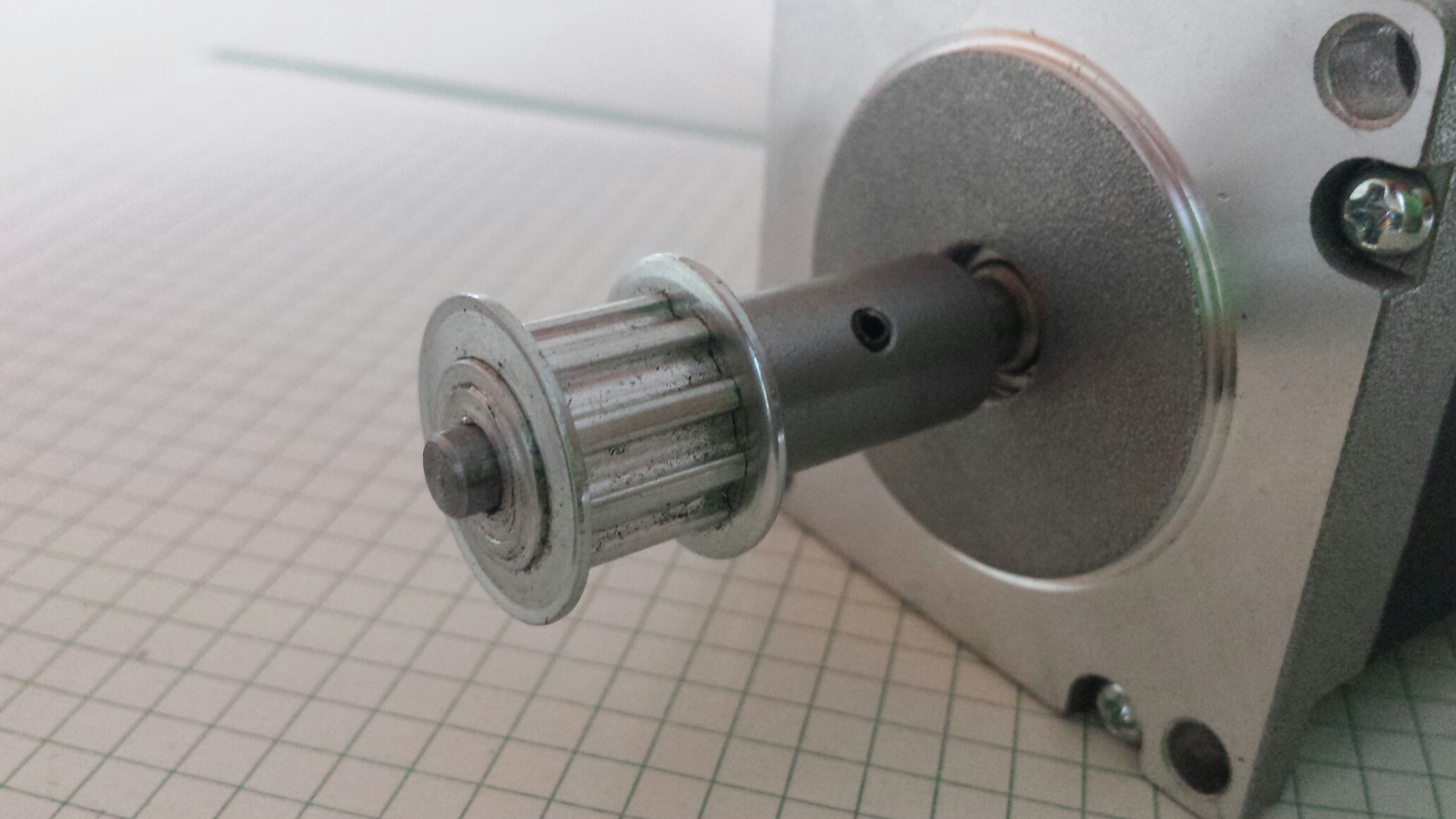

Cedesi prolunga per puleggia dentata, nuovissima, mai usata. :(
Quando mi si infila un tarlo nella testa continua a girare, girare, girare. La prima reazione, quella da pigro...è di trovare una degna giustificazione ai tuoi errori per trasformarli in un interessante modo alternativo di vedere le cose ;) . In questo caso, il tarlo, non si è convinto. Ho buttato tutto nel secchio dei recuperi ed ho ricominciato da capo. Ne è venuta fuori una buona esperienza, parlo della lavorazione dell'albero che si è poi accoppiato ad interferenza (con le cattive :x ) alla puleggia. Ho provato ad utilizzare, per la prima volta, il setup del carrino del tornio a circa 6° come suggerito da Rick (o Roby 8-) ) nelle pieghe di una discussione sul forum. L'albero l'ho maggiorato di circa 0.03 mm (non so se è poco o tanto) rispetto al diametro della puleggia ed il piantaggio successivo si è rivelato abbastanza impegnativo (tra le ganasce della morsa). Questa esperienza mi verrà molto utile quando la utilizzero per costruire il pistone di un motore stirling.
Ed ecco a voi la sudatissima prolungaaaa cortacortacortacorta :) :)
mario iw1cmc

Mmmmmh...ma la parte che si inserisce nell'albero dello stepper non ti pare un po' lunga??? :D :D :D :D daiiii...scherzavo....
Ok. Bel lavoro go go go go...
