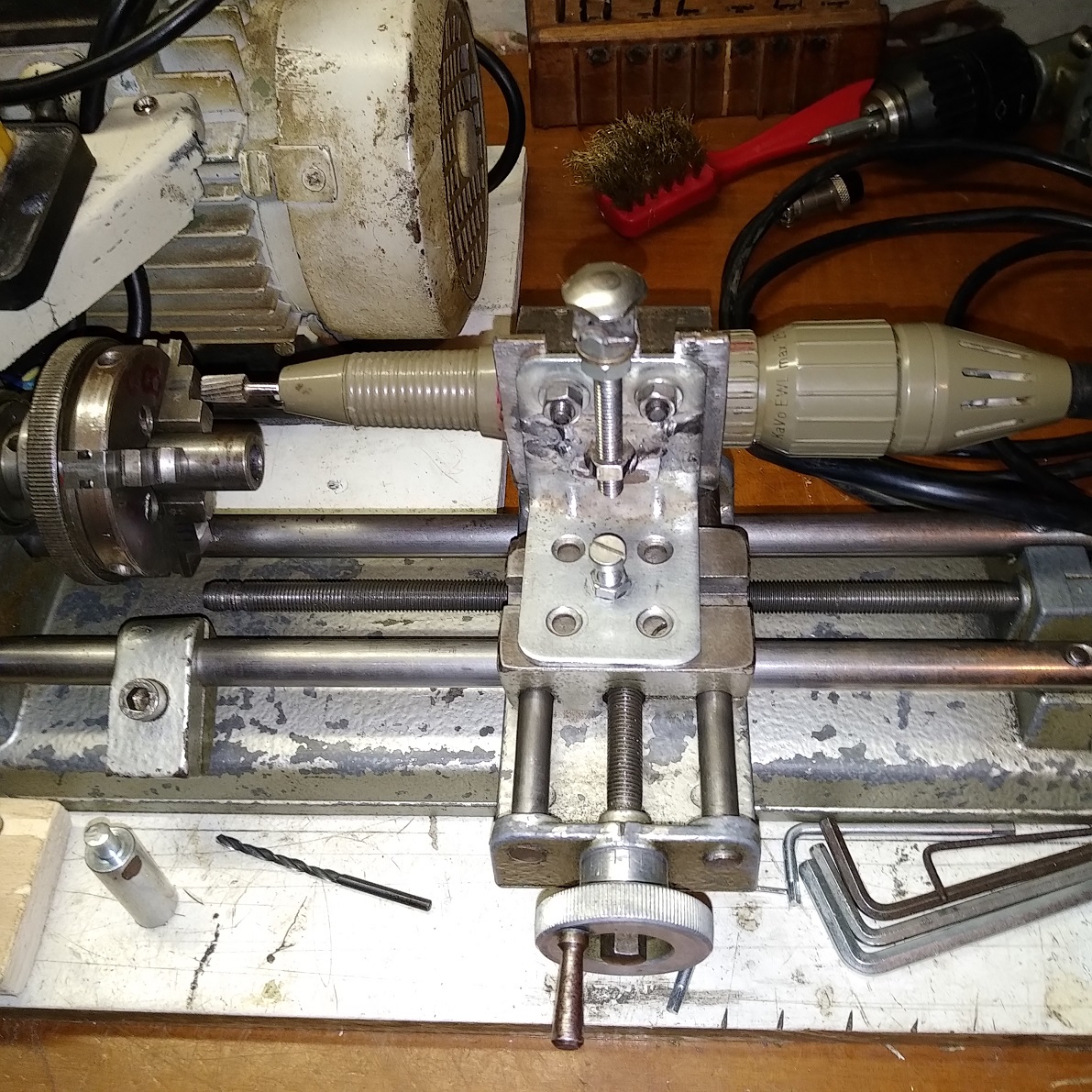

Ciao Rick, grazie per la Tua risposta. Ho visto diverse volte il video che hai fatto. E' molto istruttivo. Ho costruito un supporto per dremel ed ho provato a rettificare la parte esterna delle griffe ma il lavoro non è venuto bene perche le mole che ho adoperato si sono consumate velocemente. Ho provato anche con una mola per acciaio ma anche in questo caso le griffe sono risultate più dure. Quindi volevo chiederti che tipo di mola devo usare. Grazie.
La prossima volta posterò le foto che ho fatto. Gianni3.

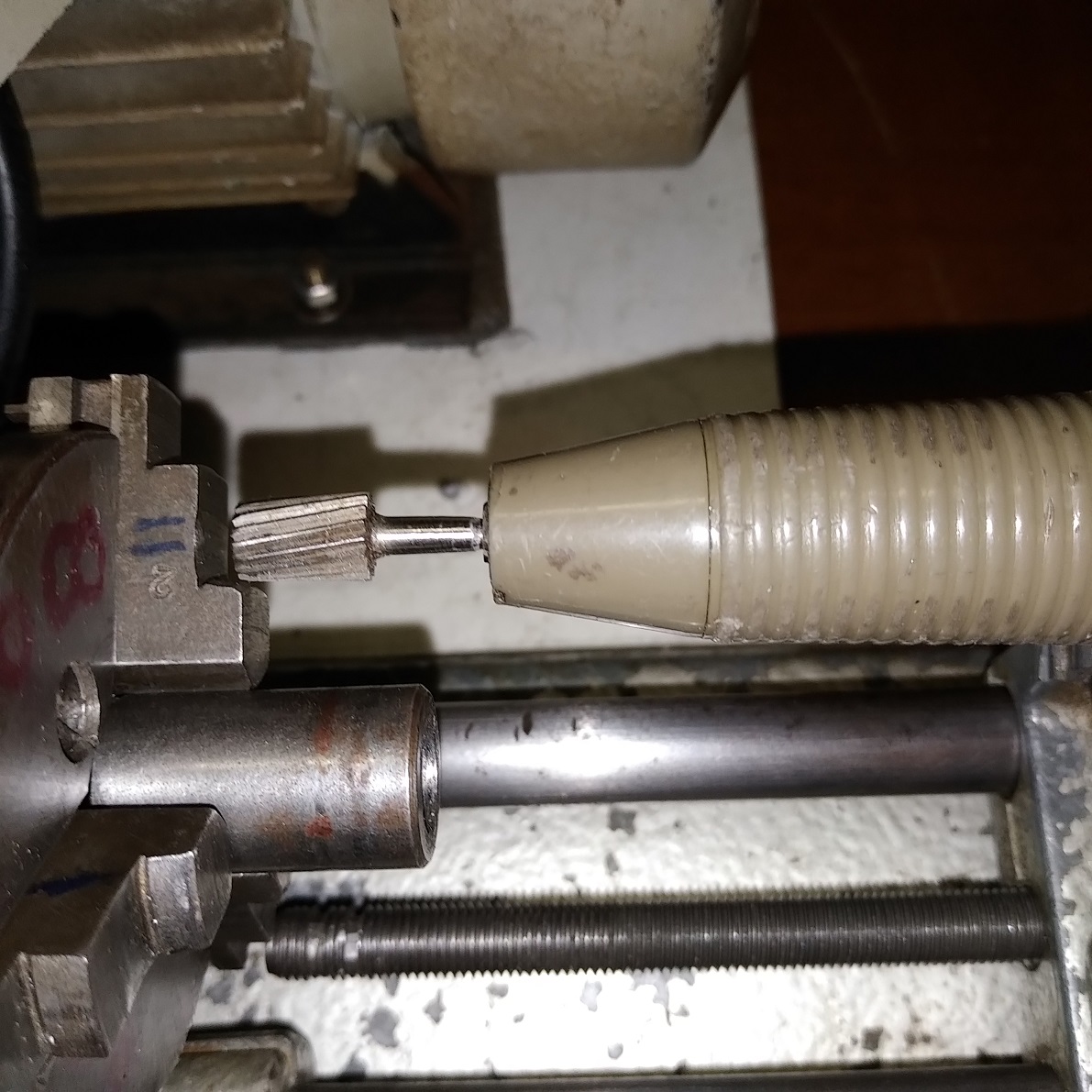

Ecco le foto. Nella prima si vede chiaramente che la griffa esterna II è leggermente conica. Ho fatto la rettifica con una mola con spessore di 3 mm. La mola metallica per acciaio non è adatta.
Qualcuno può dirmi che tipo di mola devo usare?
Grazie.Gianni3.

Scusa, forse non ho capito bene, ma hai tentato di rettificare le griffe con la fresa che si vede in foto?
