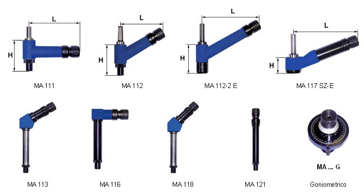

Che ne dite di questo attrezzo? Lo considerate un valido aiuto?

Non lo conosco, puoi darci più dettagli? Grazie ciao :-)

Ciao Rick,
è un centratore ottico. Nelle macchine utensili tipo tornio o fresa ho sempre -quelle poche volte- visto usare il secondo tipo (MA112).
Ha un cono morse, lo piazzi sulla macchina e a vista centri il punto da fresare, o allinei l'utensile del tornio con ottima precisione (può ingrandire ad esempio x30). Il prezzo però è alto anche per l'usato... io ne ho preso uno dall'ukraina speriamo mi arrivi ehehe :-D

Bene grazie! Conoscevo quelli per marcare con il bulino durante le fasi di traccitura dei pezzi. Ok allora se ci dai qualche impressione d'uso qundo ti arriverà sarà molto utile ed interessante.

Aggiorno questo thread. Il microscopio è arrivato qualche mese fa, ma ho fatto un imperdonabile errore... Cioè non ho considerato l'ingombro del microscopio che nella mia fresatrice, essendo piccola, non ci sta. Ho pensato ad una modifica per adattarlo ma ho paura di perdere la precisione di fabbrica e renderlo inservibile. Presto posto foto e illustro l'idea per avere una vostra opinione. Al di là di questo .. le impressioni sono ottime, un lusso sfrenato. Peccato non poterne usufruire :-(
