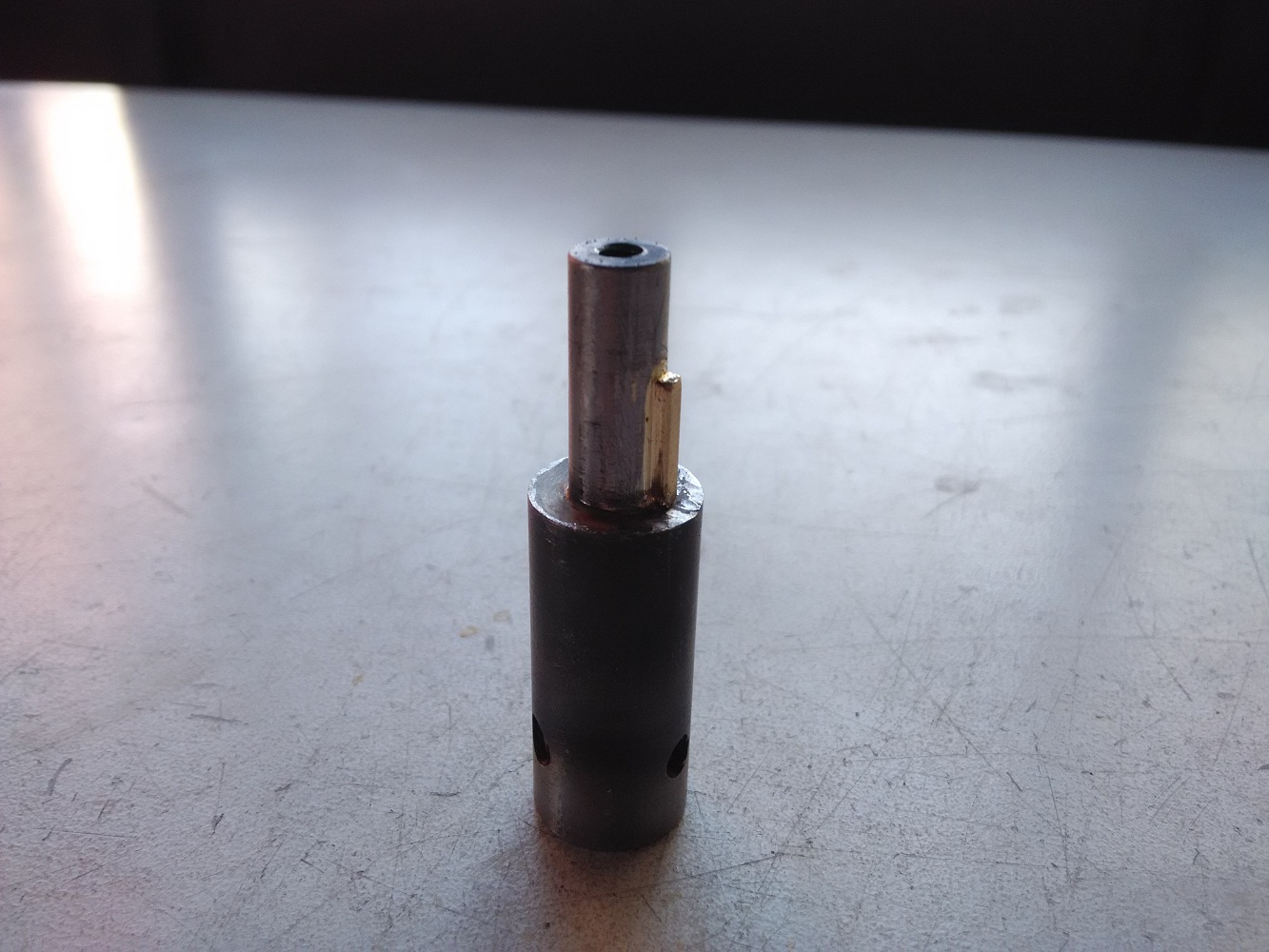

Un piccolo aggiornamento sul perno porta puleggia e porta volantino della slitta trasversale, il perno descritto nei post precedenti adesso ha una chiavetta di ottone brasata.
