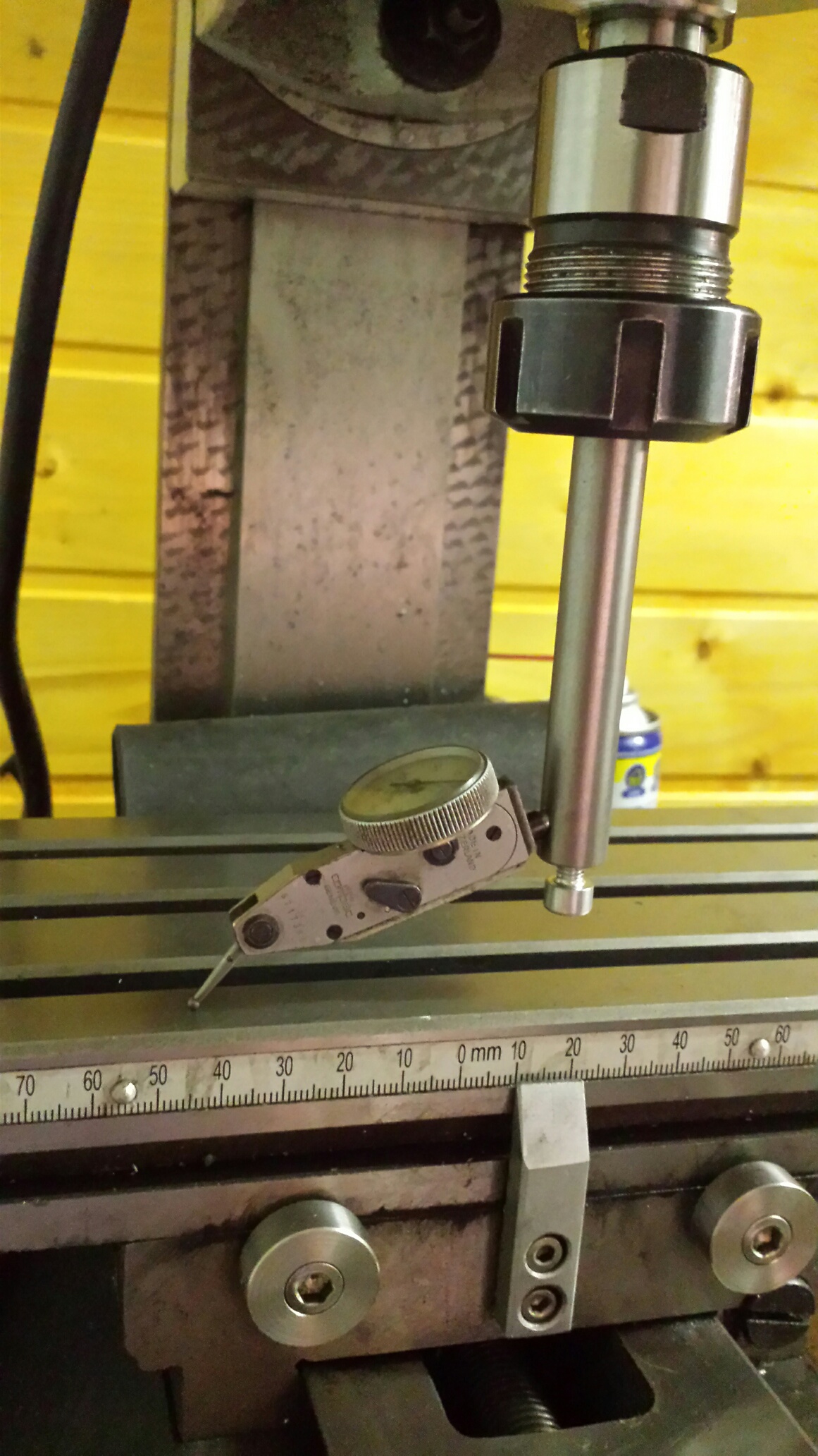

Ahi Ahi Ahi, oggi mi sono accorto che utilizzando il fly cutteril materiale veniva asportato sia in ingresso che all'uscita del pezzo...non va bene, significa che per qualche motivo si è persa la normalità della testa rispetto alla tavola.
Secondo Ahi Ahi Ahi non ho l'archetto, adesso mi arriva la rampognata di Rick :? Dovevo risolvere in qualche modo il problema ed ecco cosa è venuto fuori, :D l'archetto Dritto :D .
Portate pazienza, inibitemi l'accesso o sopportatemi, comunque ve lo propongo in foto.

eehm... scusa messer Mario: di grazia, cosa sono quei due tondi sulle viti di bloccaggio asse X ? :-)
Post Re: Revisione fresatrice
il: May 13, 2014, 19:56
:D Sono le manopole di sintonia della fresa....
Adesso l'asse si può bloccare in 2 modi, con la brugola o con le manopole (devo ancora godronarle).
Avete notato che a Rick nulla sfugge... ;)

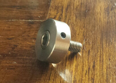

Senti, ma come fai a bloccare le manopole alle viti a brugola? C'è un dado dietro? (Sono curioso come una scimmia...)
il: May 14, 2014, 17:09
Sui 20 m è un po' sorda, genera un sacco di QRM :)
Allora, il fissaggio c'è ma non si vede, se non si guarda da sotto. Ed eccola qui una brugolina.
