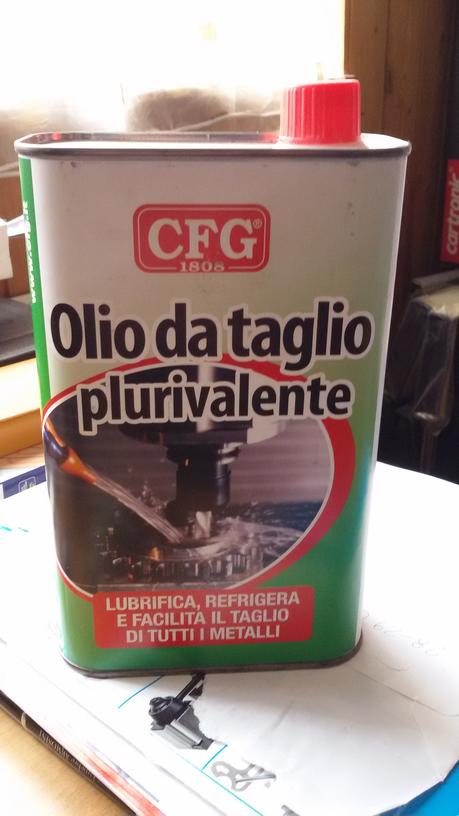

Ciao ragazzi dico la mia, dopo varie prove con oli di svariati tipi, alimentari e minerali, tutte dettate dalla estrema facilità di reperimento di tali prodotti e dal loro basso costo, in alcuni casi (olio motore esausto) addirittura nullo, e con risultati migliori della tornitura a secco (odore a parte) sono approdato all'olio da taglio emulsionabile, non perchè nel frattempo mi sia arricchito e dunque non badi più a spese ma perchè il fatto che sia emulsionabile lo rende particolarmente conveniente. Utilizzo un olio da taglio plurivalente della CFG che acquisto da Bricoman in latte da 1 litro al costo di 9€. E' diluibile in acqua in un rapporto 1:10 per cui una latta dura tanto tempo. Come Mario anch'io lo uso diluito per tutte le lavorazioni tranne che per la filettatura ed alesatura per le quali lo uso puro.
ciao Franco

Post Re: olio da taglio.
il: April 16, 2018, 22:16
Grazie Franco,
Sai quel prodotto in foto l’avevo adocchiato anch’io proprio stamattina girando sulla rete.
Credo che a questo punto lo acquisterò, ma in quali proporzioni lo diluisci?
Lio
il: April 17, 2018, 08:11
ciao lio
la diluizione riportata nella scheda è 1 parte di olio in 10 di acqua (1:10) e lo uso in quel rapporto praticamente sempre, sia per tornire che per fresare, tranne quando devo fare filettature o troncature, in quel caso lo uso puro. Ti racconto, ora che ci sono, come mi sono attrezzato per lubrificare in fresatura o per raggiungere punti difficili; utilizzo un comune flacone di detersivi domestici, tipo sgrassatori ecc..., che hanno un sistema per spruzzare il prodotto a pressione. Nell'uggello dello spruzzatore ho inserito un ago ipodermico a cui ho, ovviamente, tagliato la punta col Dremel e sigillato la giunzione con della colla a caldo. Riempio il flacone con l'olio diluito in quel rapporto e all'accorrenza lo spruzzo sul pezzo in lavorazione. L'ago ipodermico fa si che lo spruzzo sia estremamente preciso e dosato, contribuendo all'economia del lubrificante ed agendo nel punto preciso sul quale si opera (per esempio all'interno del foro durante una foratura al tornio).
