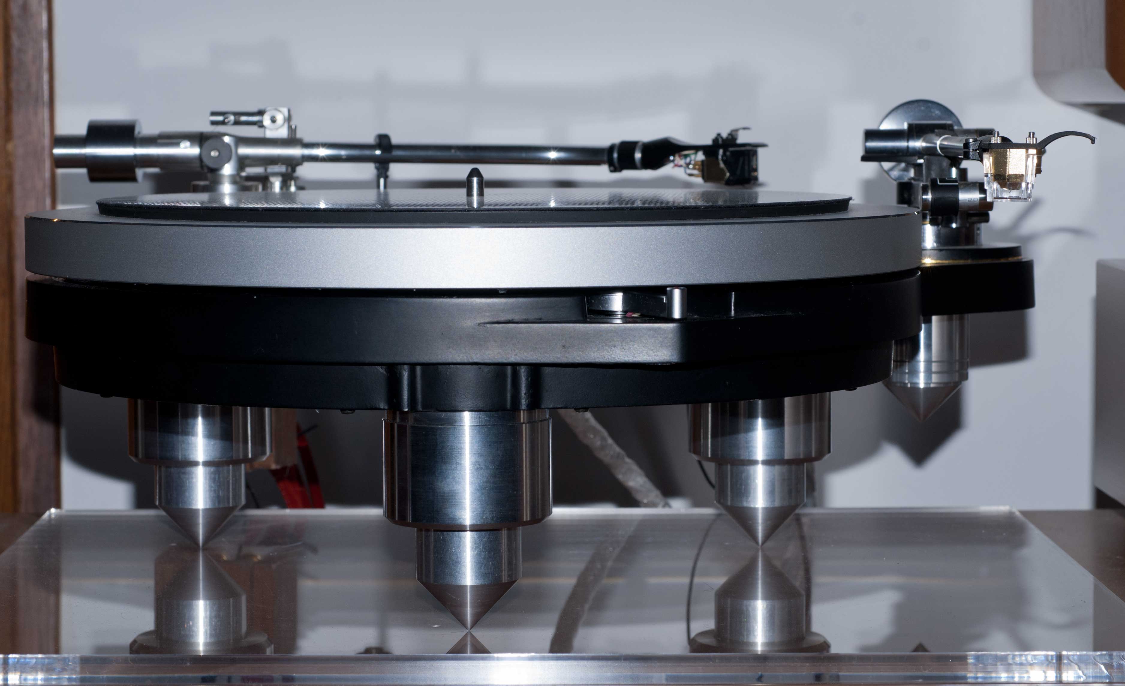

ecco un'altro lavoretto che mi sono divertito a fare !
quello che si vede nell'immagine è il mio giradischi , un Micro Seiki DQX-500 , ormai ha più di 30 anni ma se li porta molto bene , inoltre a quei tempi li costruivano bene ( lo sanno fare anche ora ) perchè l'unico supporto Hi-Fi erano i dischi in vinile !
ai suoi tempi era considerato un ottimo giradischi e ti assicuro che anche ora si comporta alla grande !
l'originale non era come si vede in foto : aveva un solo braccio ( io ne ho montato un secondo ) , i piedini erano di gomma nera smorzante , sotto il braccio a destra non aveva quel cono che si vede .
i piedini originali col tempo si sono degradati e poichè non riuscivo a trovarli decisi di cambiare completamente il sistema di sospensione : non più gomma smorzante ma coni rigidi ;
a quei tempi non avevo il tornio , pertanto feci un progettino e me li feci fare da un amico che di torni se ne intende ( è un professionista ) e venne fuori un qualcosa di simile a quello che è in foto ;
il suono del giradischi migliorò notevolmente !
ecco la foto di ora , prima era diverso ( non ho la foto ) perchè ho fatto altre modifiche

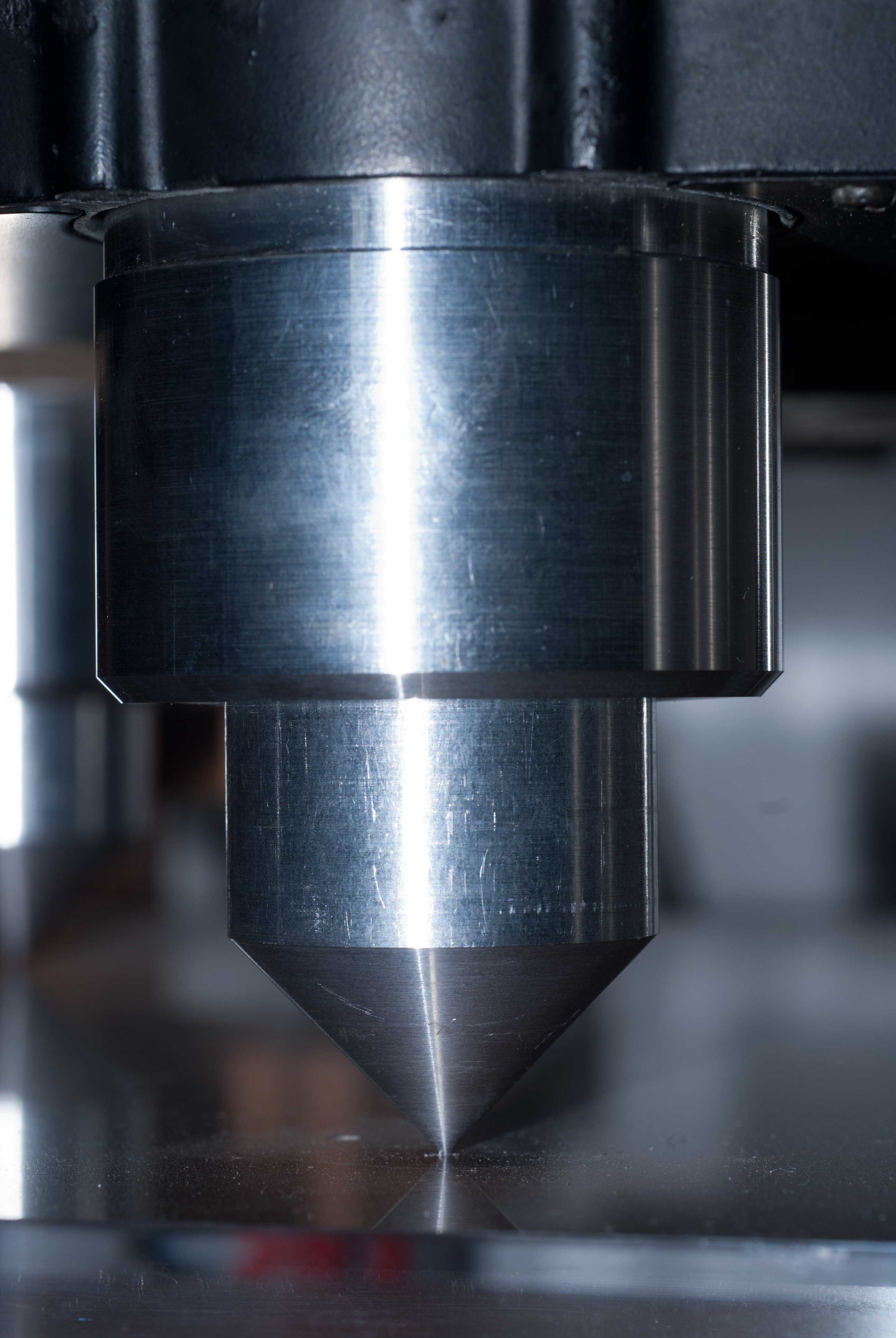

ecco il particolare del piedone : rispetto all'originale ho ridotto il cilindro principale ( diametro di 60mm) in altezza , ho cambiato la conicità della punta e all'interno del puntale ho inserito un cilindretto di ottone filettato che a sua volta accoglie un bullone che appoggia internamente su un cuscinetto di silicone smorzante , il bullone interno serve per la regolazione fine dell'altezza di ciascun piedino , in questo modo si può mettere perfettamente in bolla il giradischi !
bello no ! anche esteticamente è notevole !
il suono risulta molto più dettagliato .
appena ho tempo metto anche il disegno dello spaccato del piede

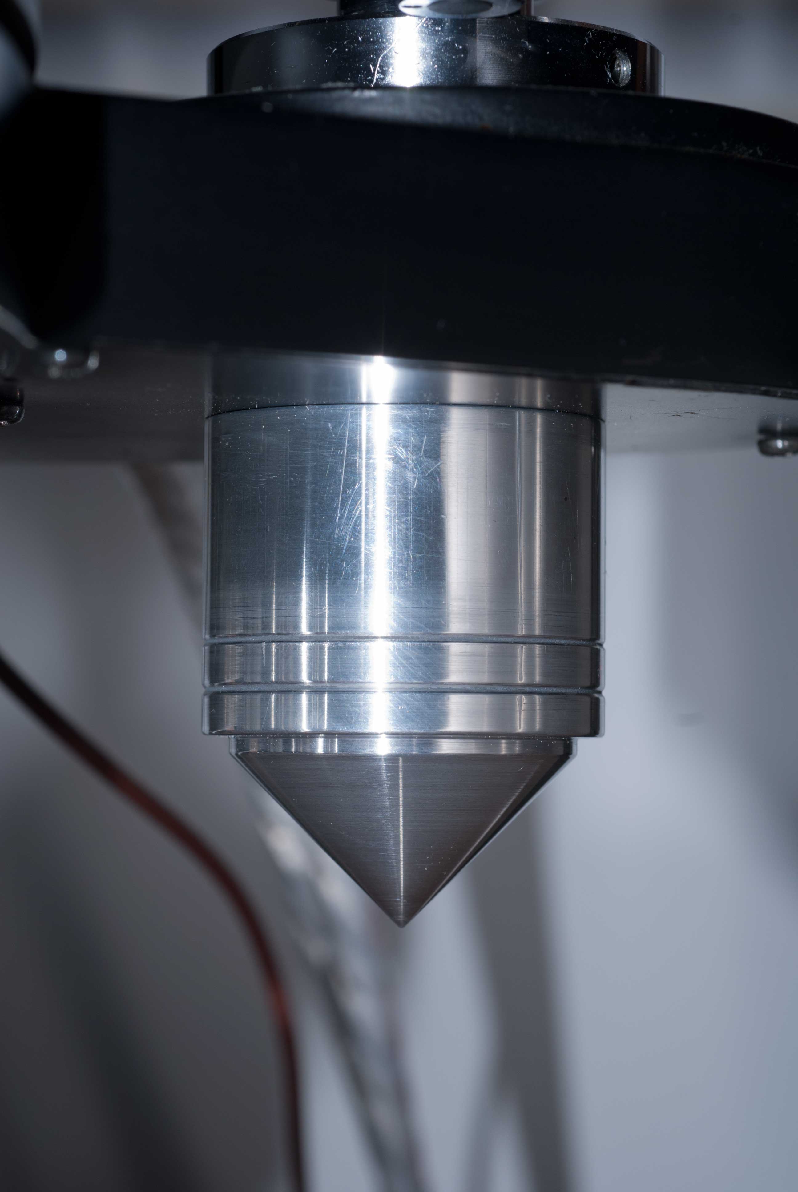

questa è un'altra modifica che ho fatto al giradischi : serve per ridurre le vibrazioni esattamente sotto il braccio di lettura , e si tratta di un cilindro di alluminio con all' interno della sabbia , la cui forma finale è a cono per riprendere quella dei pidini .
Post Re: piedini per giradischi
il: November 29, 2012, 07:12
Quindi il cono non poggia da nessuna parte?
enzoval
Posts: 280
il: November 30, 2012, 21:23
esatto non poggia , la funzione la fa all'inverso , appesantisce e smorza il metallo che chiude da sotto il vano del braccio di lettura ; la forma a cono serve solo per l'estetica , se lo facevo cilindrico era meno carino !
