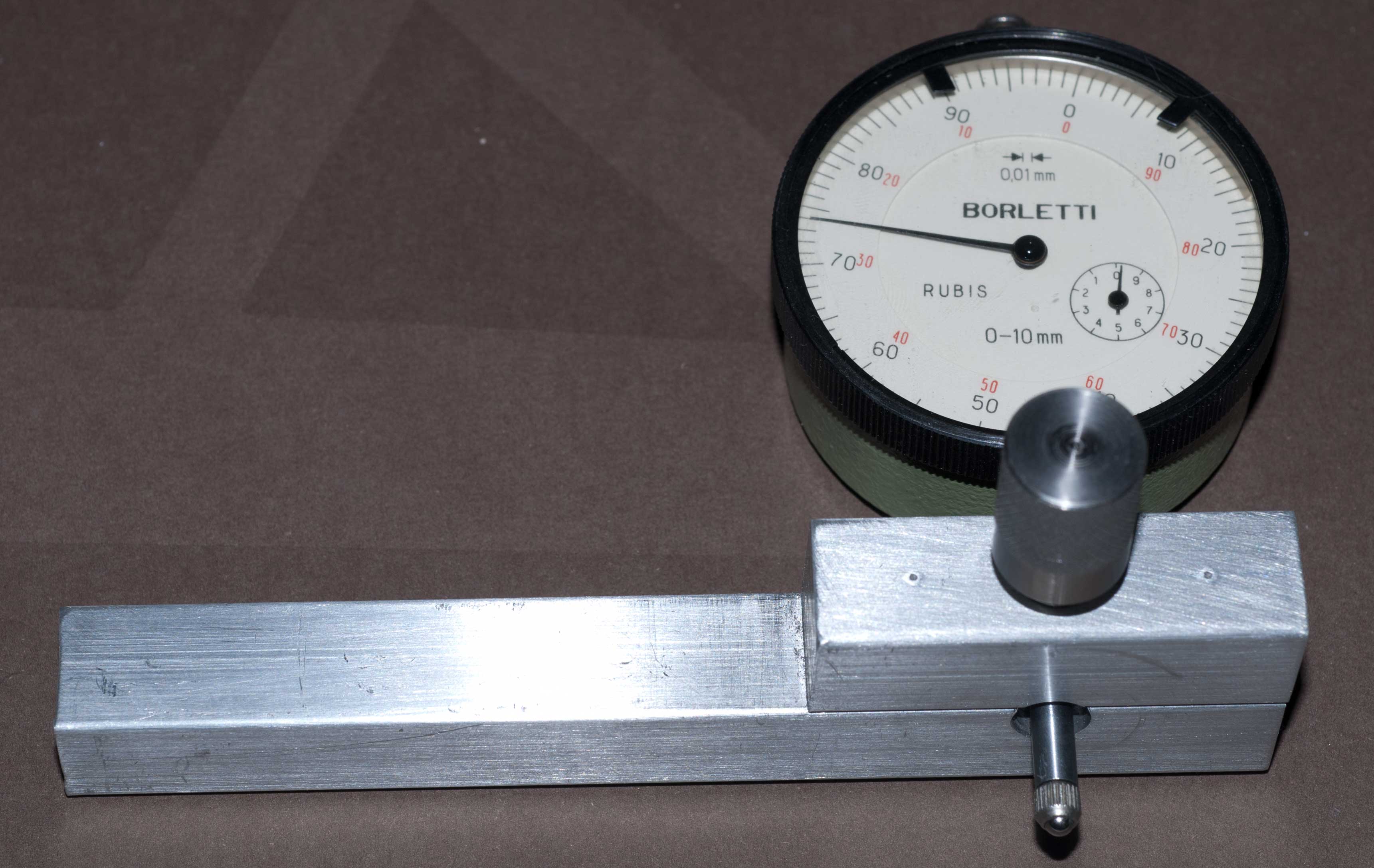

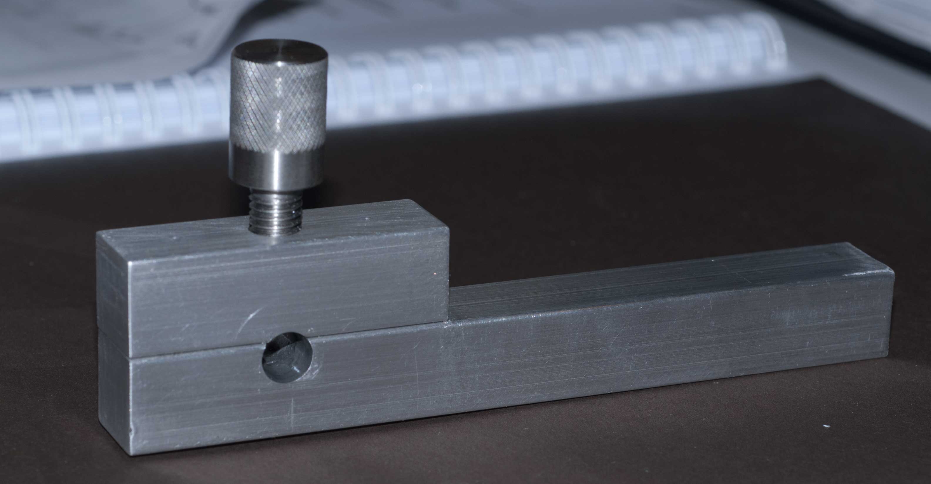

ecco il portacomparatore da montare sulla torretta portautensili del tornio , l'ho costruito veramente in poco tempo , è semplice e penso sia abbastanza utile ;
il corpo è in alluminio , il volantino che ferma il comparatore in acciaio inox ; a me sembra carino , non l'ho ancora provato , poi vi farò sapere ;
intanto ecco le immagini

Ottimo! Ora puoi farti la barra di allineamento per la controtesta. La vite sopra l'hai godronata tu?

la vite sopra è totalmente produzione propria : da una barretta inox di 15mm di diametro ho tornito la parte centrale per farci la filettatura M8 e ho godronato il pomellino , purtroppo quando ho filettato non avevo strinto a sufficienza il mandrino del tornio e con l'attrito della filiera il pezzo ha girato e le ganasce del mandrino hanno fatto quelle righe sulla godronatura !
peccato , ma visto che non compromette l'utilizzo....rimane così !

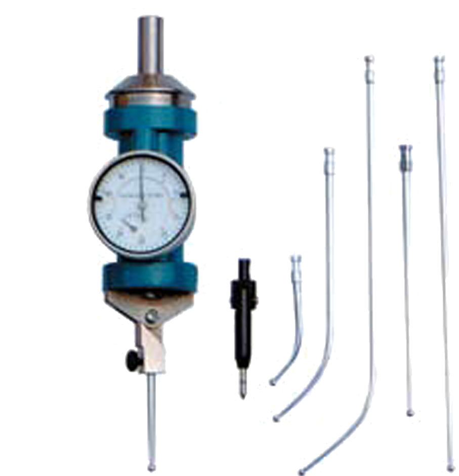

PS : per allineare la controtesta uso questo

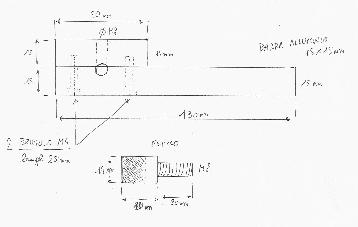

ecco il disegno , naturalmente uno lo può fare come vuole !

Anche io ho parlato di quello strumento che hai postato. Il centratore 2d ... ahi ahi ... non sei stato attento alle videopillole Enzo? C'è un articolo e una videopillola su quello strumentino che è molto utile anche per centrare i fori sul tavolo a croce della fresatrice. :-D

la videopillola sul centratore non mi era sfuggita , infatti è dopo aver visto quella che ho cercato il centratore e l'ho preso !!!
come centratore mi sembra molto versatile , con un po' di fantasia lo si può usare in molte occasioni ;

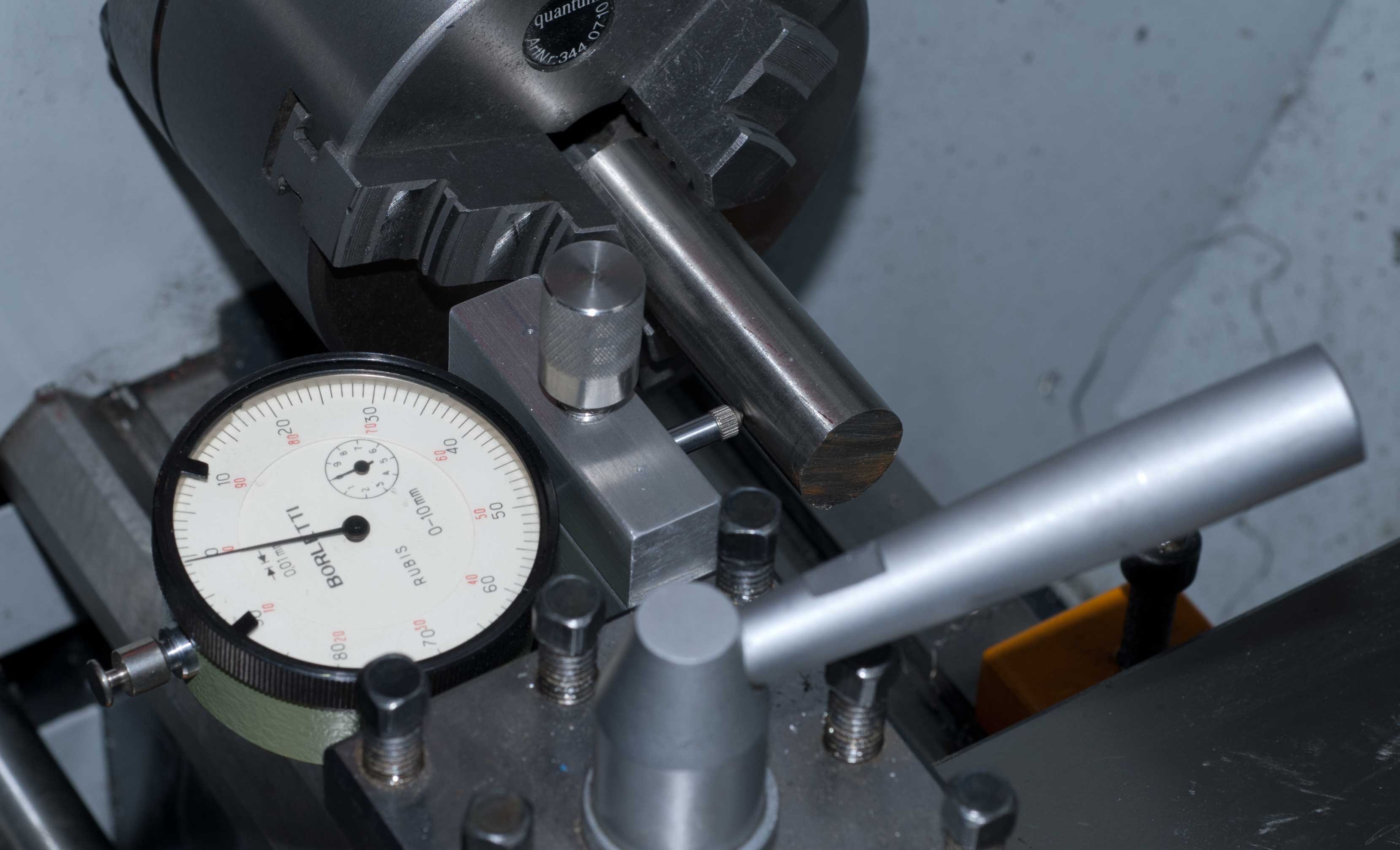

ecco il portacomparatore montato sul portautensili del tornio : funziona benissimo e fa la sua figura !
sono soddisfatto
