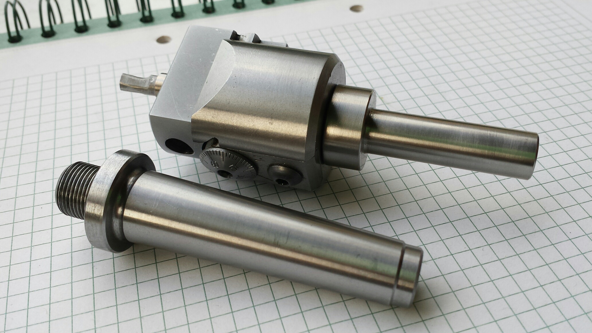

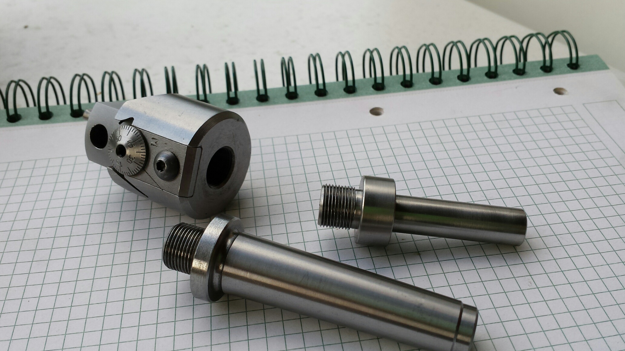

Ho replicato la discussione da questa parte poichè come giusto epilogo di quanto ci siamo detti nel "reparo aiutino" ho partorito un topolino.
Nell'acquisto, ho dovuto ripiegare su un bareno con cono morse, Rick mi ha fatto notare la comodità di disporre di un attacco cilindrico, in modo da poterlo montare senza smontare le pinze. E' spuntato il solito pezzo di inox ed io davanti a lui a chiedergli: perchè non parli ? :) Ero sicuro che al suo interno si celava l'attacco cilindrico agognato ;) Struciola sù, struciola giù, struciola qua, struciola la, et voilà. Ecco cosa è uscito. Provate a distinguere l'originale dal tarocco :D

questo è andato oltre :D :D :D

:| Azz...l'avessi visto prima :D

Prima di ripartire con la cnc volevo costruire un albero che finisca a cono, che abbia lo stesso diametro dell'attacco cilindrico del bareno, così da poterlo usare nel portapinza per centrare il foro da barenare, dopodichè togliere il centratore dal portapinza, montare il bareno e via con la sede. Vi sembra buona l'idea ?
mario iw1cmc
Post Re: Bareno e lavoro meno
il: April 11, 2014, 23:38
Mi sembra un ottima idea, benvenga tutto quello che ci favorisce l'esecuzione del lavoro.
