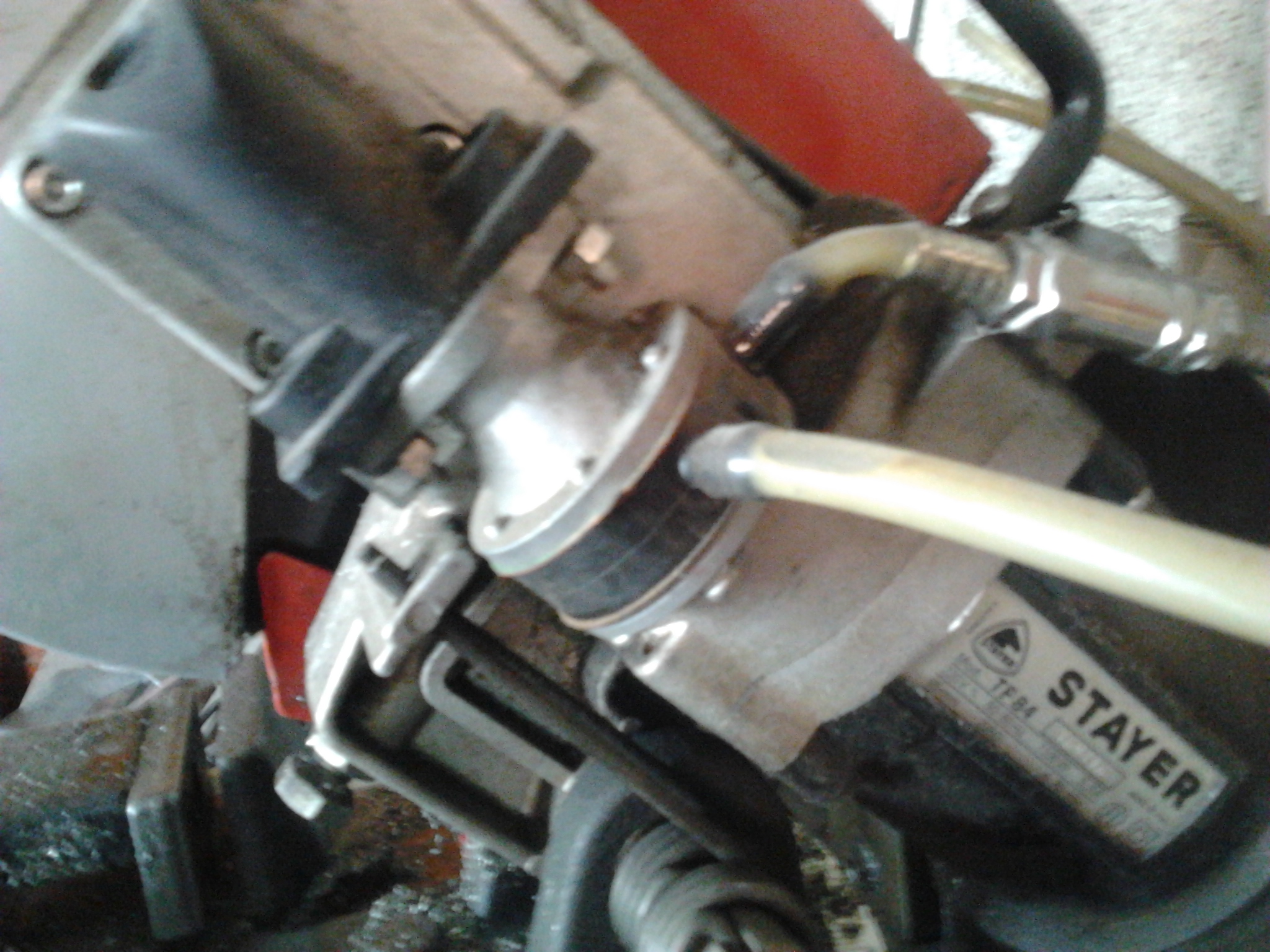

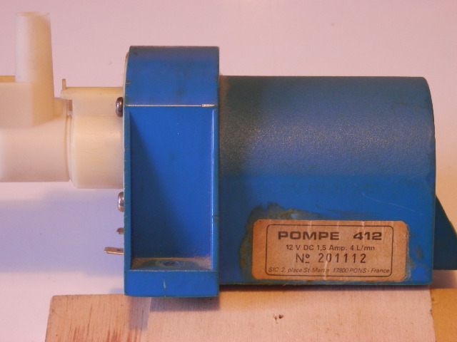

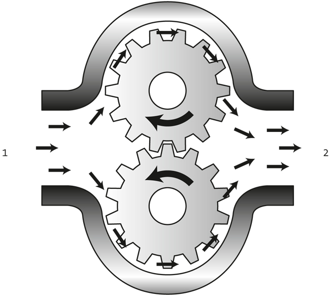

Ciao a tutti, apro questo post per chiedere aiuto e consigli su come costruire una pompa a ingranaggi, questa malsana idea mi è nata discutendo con glob ( giuseppe ) nella sezione quattro chiacchere-il nostro laboratorio.
Il progetto serve per sostituire la pompa originale di una troncatrice della stayer ( che potete vedere nella sezione di cui sopra ) ormai alla frutta e che mai ha funzionato bene. :?
Le lavorazioni da fare saranno le solite squadratura di un blocchetto di alluminio e svuotamento con la fresatrice per creare la camera della pompa, creazione di un albero che dall' eccentrico della troncatrice possa movimentare l'ingranaggio principale, l' ingranaggio non sono ancora in grado di produrmelo e quindi punterò su ingranaggi di radiomodelli, per la loro compattezza, barenatura per le sedi dei cuscinetti per gli ingranaggi, coperchio in plexiglass per un pò di estetica.
Tutto questo per ora sono solo idee, Io ho bisogno del vostro aiuto e appunto consigli per realizzarlo.
Allego la fotografia di glob per capire da dove si deve partire e un' immagine tratta da internet (ringrazio l' autore)per capire quello che voglio realizzare.
Grazie per l' attenzione Marco.

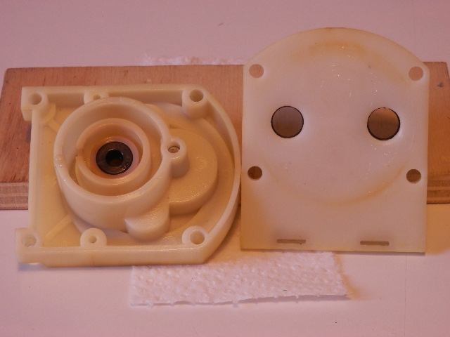

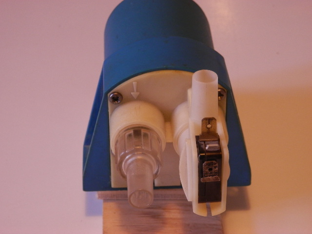

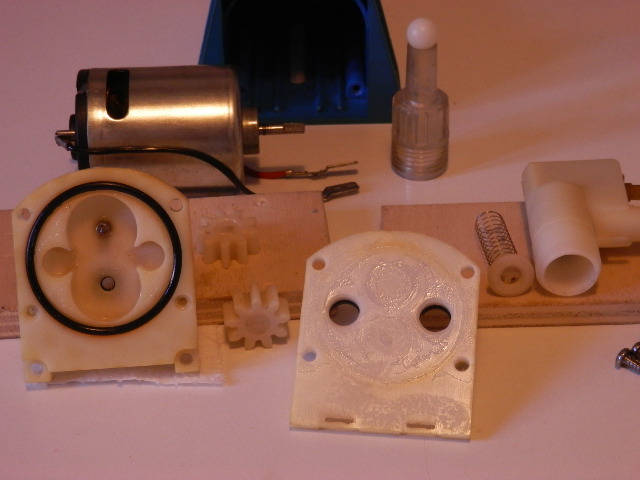

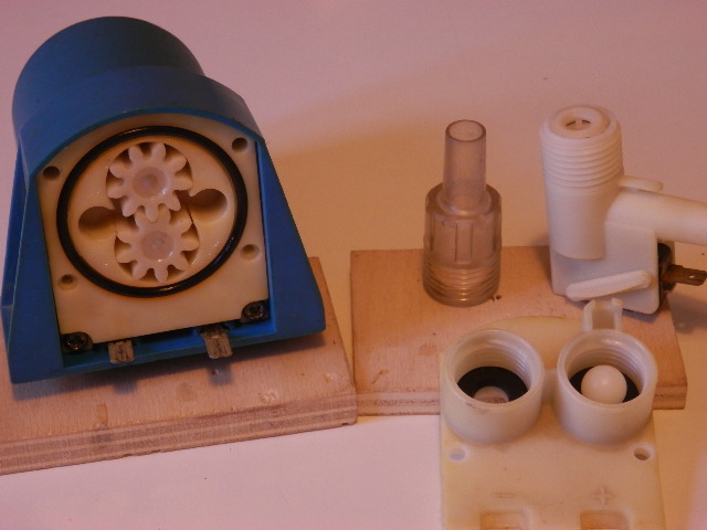

Post Re: POMPA A INGRANAGGI
il: April 14, 2014, 10:11
Ciao a tutti,
come promesso ecco le foto della pompa ad ingranaggi:
il: April 14, 2014, 10:24
Ho altre due foto che fanno vedere il porta ingranaggi dal retro, per intanto saluti a tutti
Giuseppe alias glob
il: April 14, 2014, 10:38
Il motorino in cc è un Jonson, il blocchetto porta ingranaggi ha una sede che imbocca esattamente il porta bronzina del motore, penso che questa sia l'unica parte realizzabile in alluminio assiame alla faccia di chiusura, gli ingranaggi non saprei dove trovarli, forse sarebbe più semplice stamparseli in 3D...
Non so quanto possa costare un tale marchingegno (la pompa) e se convenga cercare sul mercato qualcosa di analogo piuttosto che auto costruirsela...
Saluti

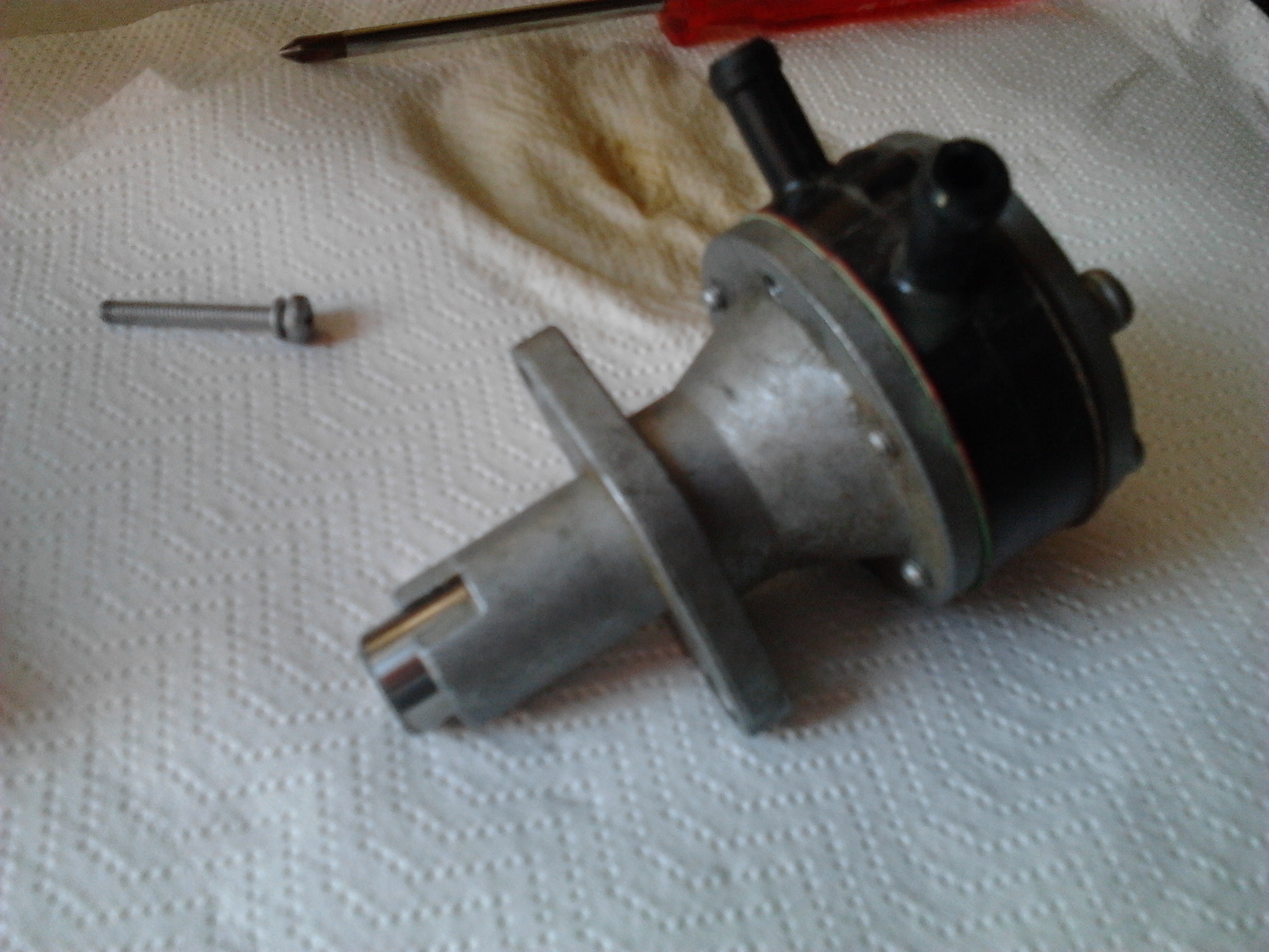

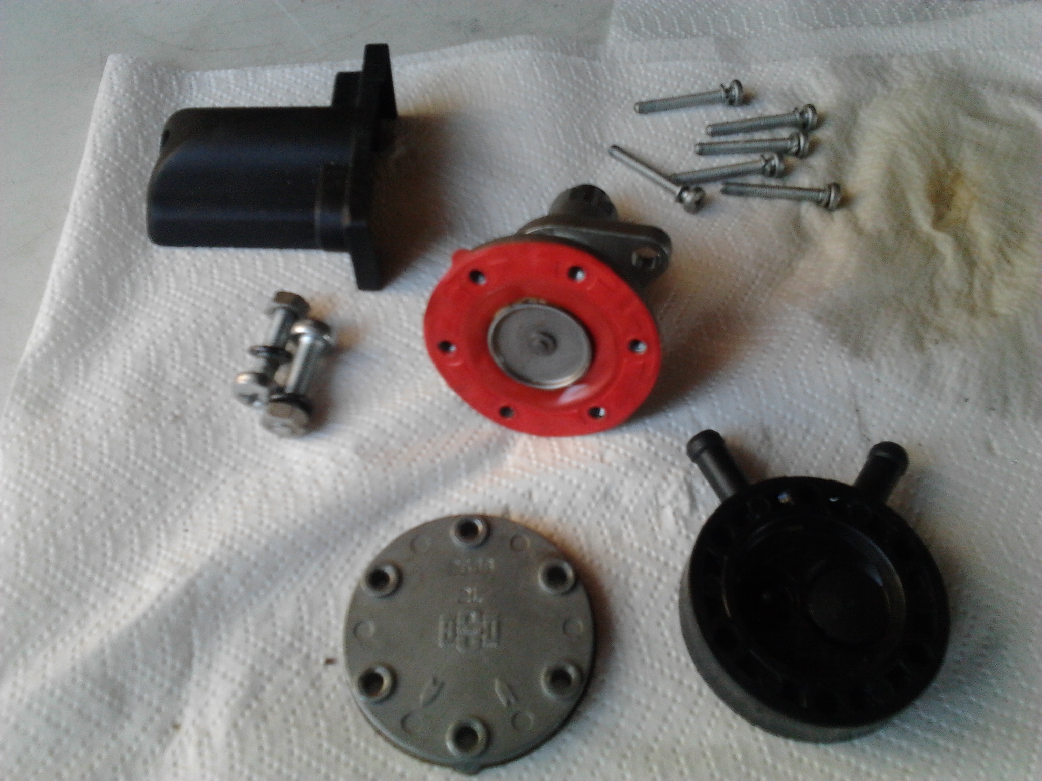

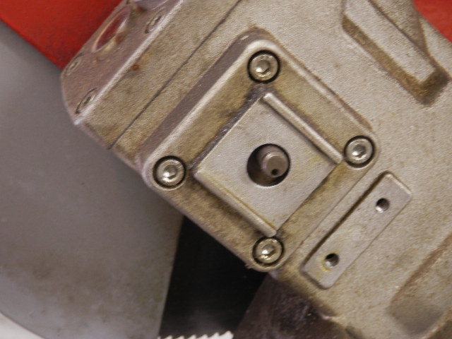

il: April 14, 2014, 21:25
;) Ciao, per completezza della nascita di questa discussione, allego le fotografie della pompa venduta da stayer come sostitutiva al polmoncino originale.
Sicuramente il problema di questa pompa sono i depositi che si formano e che ho trovato dovuti ai tempi a volte lunghi di inattività.
Grazie Giuseppe per l' esploso della pompa rotativa, molto esaudiente ... ... dimenticavo, c'è anche da considerare che l' eccentrico che sbuca dalla troncarice ruota su se stesso, quindi si dovrà trovare soluzione anche a questo.
