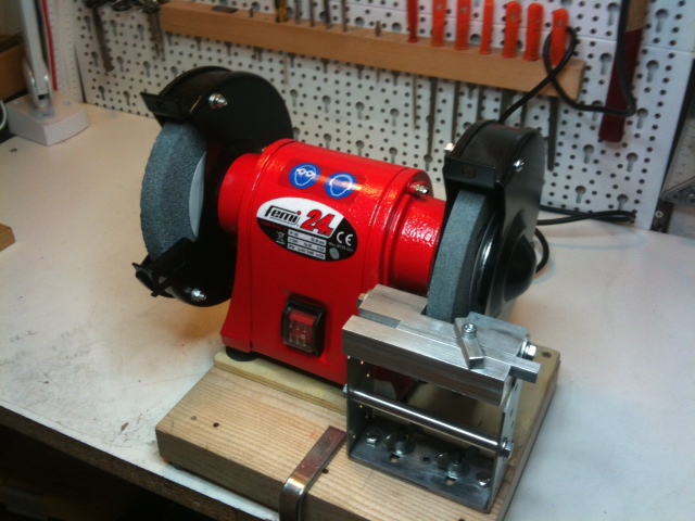

Allego foto della dima assemblata alla mola da banco
Mi sposto sul post fry cutter per le prove di fresatura e molatura dell'utensile.

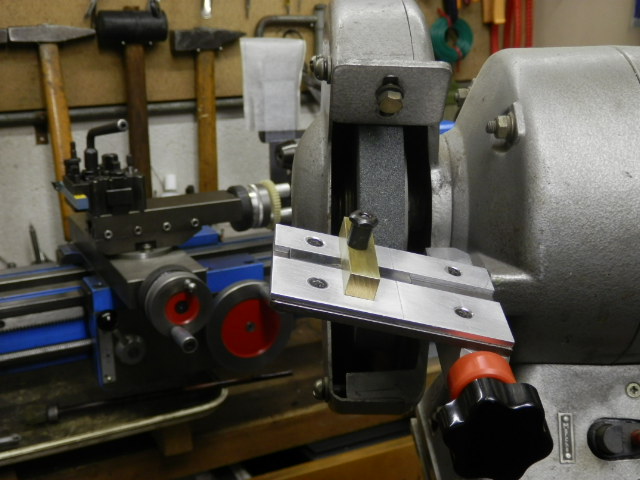

il lavoro che mi appresto a descrivere è la mia dima per mole: l'idea base è quella che ci ha proposto Rick tempo fa: ho tuttavia aggiunto qualche cosa di mio:

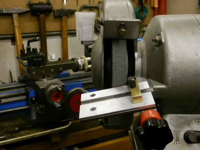

la ho resa inclinabile sia anteriormente che lateralmente così riesco a riaffilare gli angoli di spoglia anteriore e laterale. Le possibili inclinazioni le ho contenute in un massimo di 10° e gli angoli precisi li ottengo con un inclinometo elettronico con precisione di 0,1°.

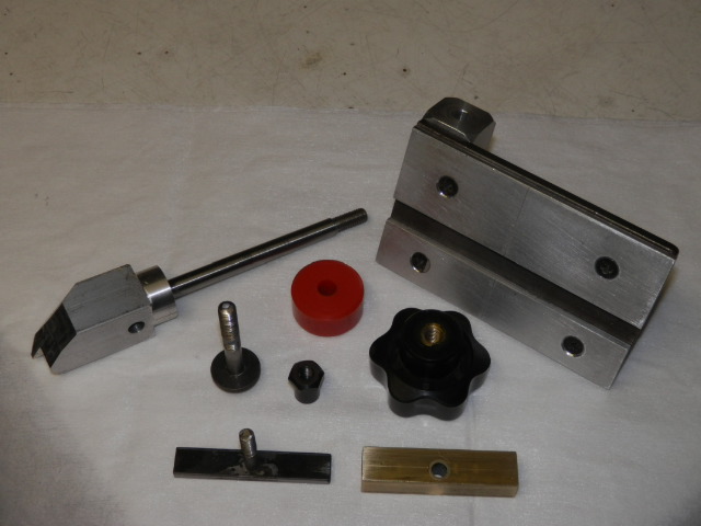

Vi allego tre foto che rendono l'idea meglio di tante parole: nella prima si vedono i vati componenti pronti da montare e nelle altre due le inclinazioni laterali verso l'alto e verso il basso che posso ottenere, l'altra inclinazione possibile (quella che serve a variare l'angolo di spoglia anteriore) la ho fissata intorno ai 4°. Poi con il cursore si possono ottenere tutti gli angoli possibili.
Saluti, Giuseppe.
Post Re: Dima per mola da banco
il: November 18, 2015, 17:46
Mi piace, se mi spieghi come l'hai agganciata alla mola, ti dilunghi un po' sulle movimentazioni.... e gli ingombri..... te la copio.
il: November 18, 2015, 21:07
se osservi la prima foto, il primo oggetto in alto a sinistra (quello formato da un blocchetto di Al 20 x 20 + un todino da 7 mm. di diametro) è il gruppo che si attacca alla mola tramite una vite a testa esagonale da 6 M: con questa vite attacco il blocchetto alla mola sfruttando il posto dove, originariamente, c'era il blocchetto per affilare: lo ho tolto e sostituito con quello che ho costruito io. Questo primo blocchetto mi consente, allentando il dado esagonale, di variare la inclinazione rispetto al disco della mola: in genere però lo tengo fisso con una angolazione di 4 o 5 gradi : con meno angolazione i taglienti diventano meno aggressivi, aumentandola il contrario, ma il tagliente diventa più debole.
Su questo supporto inserisco la tavoletta basculante (quella in alto a destra) fissata su un quadrello di Al da 20 x 20 x 60 circa che posso bloccare tramite lo spessore rosso in PVC e la manopola nera e con la inclinazione che desidero. La tavoletta basculante è un pezzo di piatta di ferro rettificato (60 x 90 x 5) su cui ho bloccato tramite 4 viti a testa conica due strisce di alluminio da 3 mm. di spessore: la prima è una 20 x 90 x 3, la seconda è una 30 x 90 x 3. Io avevo dei ritagli di dural e ho utilizzato questi, ma vanno bene anche le piattine standard da 20 x 3 e da 30 x 3 di alluminio.
La guida la ho realizzata usando uno spezzone di piattina di ferro da 3 x 10 x 50 su cui ho avvitato e saldo brasato una vite da 5M.
Il riscontro in ottone è un blocchetto 10 x 12 x 40 con un foro decentrato da 4,9; il dado di bloccaggio con testa esagonale è un recupero di una vecchia stampante.
Ciò che mi ha dato da fare sono stati i quattro +quattro fori che ho dovuto fare in modo che la distanza tra i due fogli di alluminio fosse esattamente 10 mm. e che la guida potesse scorrere liberamente nel canale formatosi: forse sarebbe più semplice prendere un blocchetto di allumino e fresarlo longitudinalmente.
Ho fatto in modo che il piano di lavoro fosse un po' più basso del centro di rotazione della mola: in pratica circa 1 cm: i ferri non li smonto dai loro supporti.
Credo di aver detto tutto, saluti Giuseppe.
