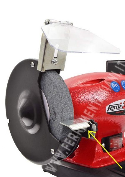

vorrei chiederti se, per inserire la dima, hai dovuto eliminare l'asola su cui si avvita la placchetta di supporto della mola?

Mi riferisco a questa indicata con la freccia gialla
Grazie

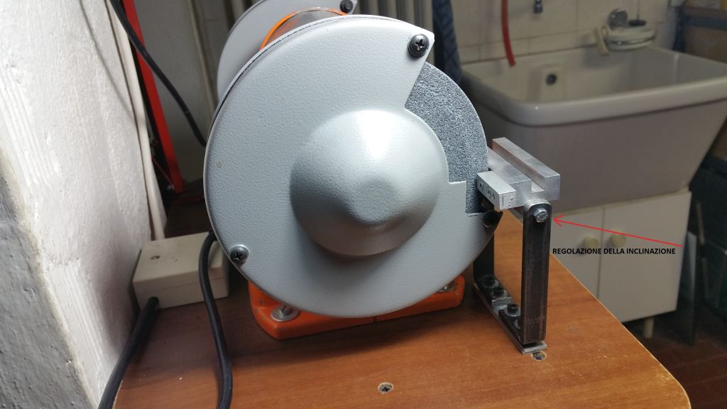

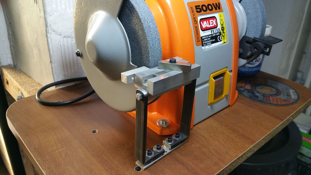

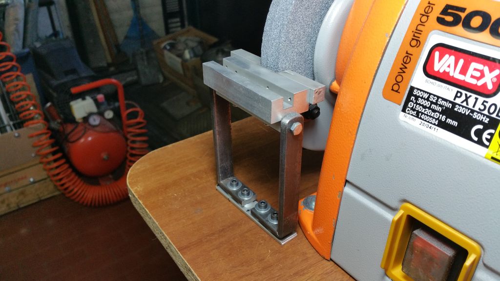

Scusa se mi intrometto, io l'ho realizzata in questo modo e ti assicuro che va benissimo, ho la possibilità di regolare le varie angolazioni.
Ciao Luciano

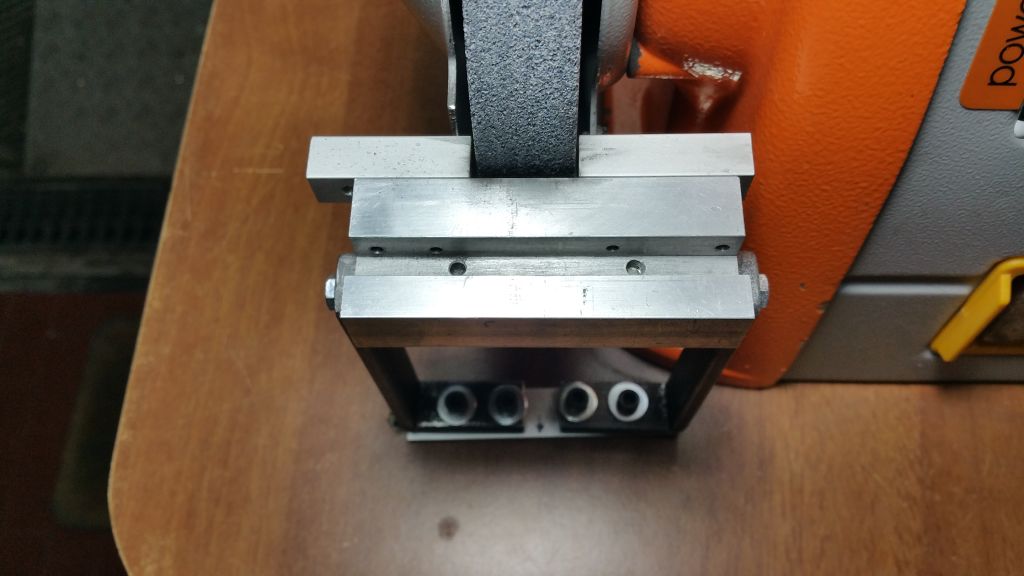

Ciao Luciano, ti ringrazio per il suggerimento. Potresti mettere qualche altra foto possibilmente anche con vista laterale della dima e della mola. Ma hai tolto quella placchetta nera in foto, fissata al carter del disco, che sorregge il supporto a mensola per molare?

Ciao Lio
Si ho tolto la placchetta nera in foto, ecco le foto della mia dimamola
Luciano

Purtroppo la placchetta in oggetto, sulla mia mola, è un tutt’uno con il carter del disco. Non trovo una soluzione per avvicinare la dima al disco e portare il centro di rotazione alla stessa altezza del centro mola senza tagliare la placchetta! Quindi mi chiedo e chiedo al forum se è possibile porre il piano superiore della dima ad un’altezza superiore rispetto al centro disco? Io penso, che trattandosi di un disco, non ha importanza l’altezza della dima quanto invece avere l’accortezza, una volta fissato il supporto, di ruotarla lungo l’asse longitudinale del proprio centro di rotazione, nella direzione del centro del disco e, in questa posizione, porre lo 0 dal quale partire per settare una eventuale inclinazione della dima. Pensate che è un ragionamento esatto?
