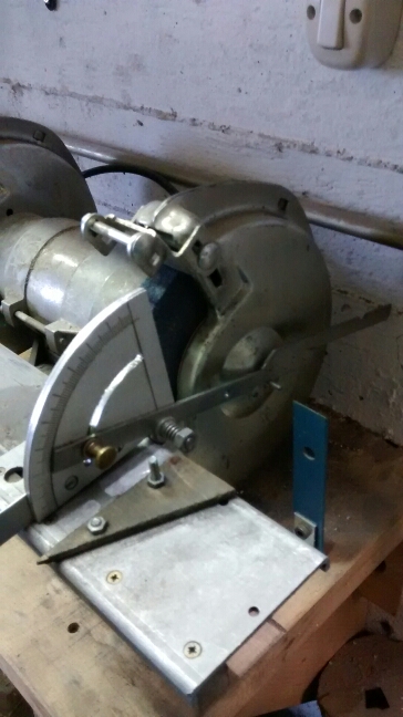

Tempo fa, prima di ammirare le magnifiche realizzazioni sul forum, a fronte di questo problema realizzai un supporto inclinabile, infulcrato nelle asole originali della smerigliatrice, con una rudimentale slitta ed un sistema per orientare il supporto.

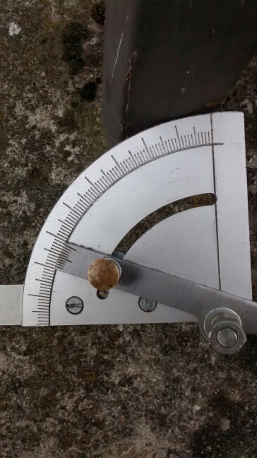

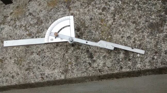

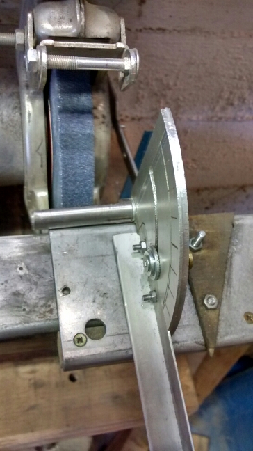

Ho evidenziato il centro di rotazione del disco con un perno sporgente (un foro, un rivetto a strappo tirato solo parzialmente e tagliato) su cui appoggiare il braccio del goniometro autocostruito.
Un braccio del goniometro appoggia sulla slitta e l'altro sul perno sporgente, il centro del goniometro si prolunga con un tondino appiattito per metà; questo stabilisce la corretta posizione del goniometro appoggiandolo alla superficie della mola.
I bracci del goniometro sono configurati in modo da poterlo utilizzare anche su un'altra affilatrice, di concetto diverso, che utilizzo per l'affilatura degli utensili da legno: scalpelli, ferri da pialla e per l'arrotatura di coltelli, forbici, ecc.

Prima dell'utilizzo del goniometro usavo un sistema più semplice. Se osservi la seconda foto che ho postato, vicino al perno che sporge dal riparo laterale si può notare un'asta di lamiera azzurra fissata al piano. L'estremità di quest'asta coincide con l'asse del disco, appoggiando un righello al supporto del pezzo da molare andavo a misurare di quanto il righello stava sopra all'estremità dell'asta. mi ero fatta una tabella di corrispondenza tra la distanza misurata ed i gradi di effettiva inclinazione del supporto rispetto alla radiale, o, se preferisci, alla tangente del disco.
