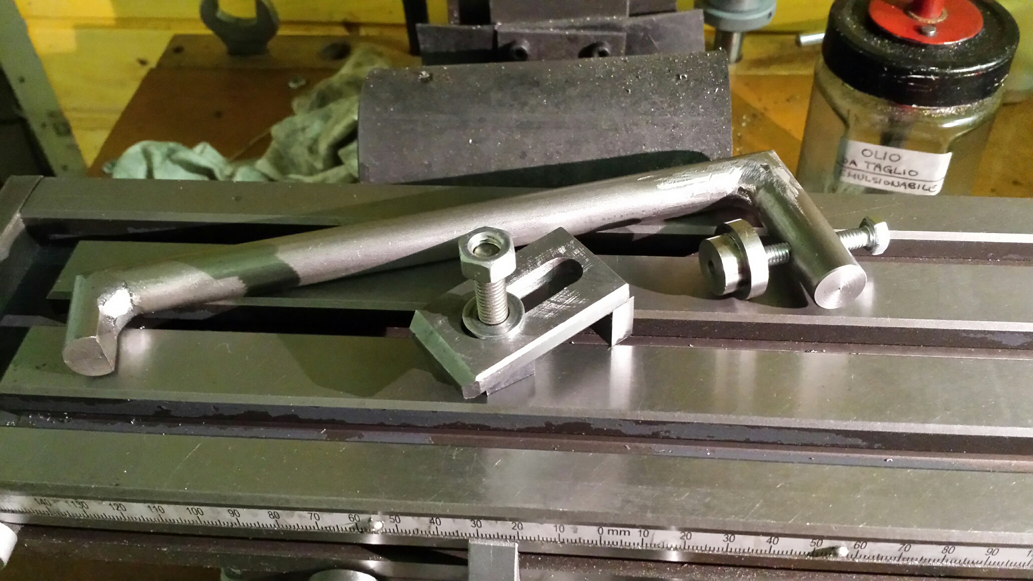

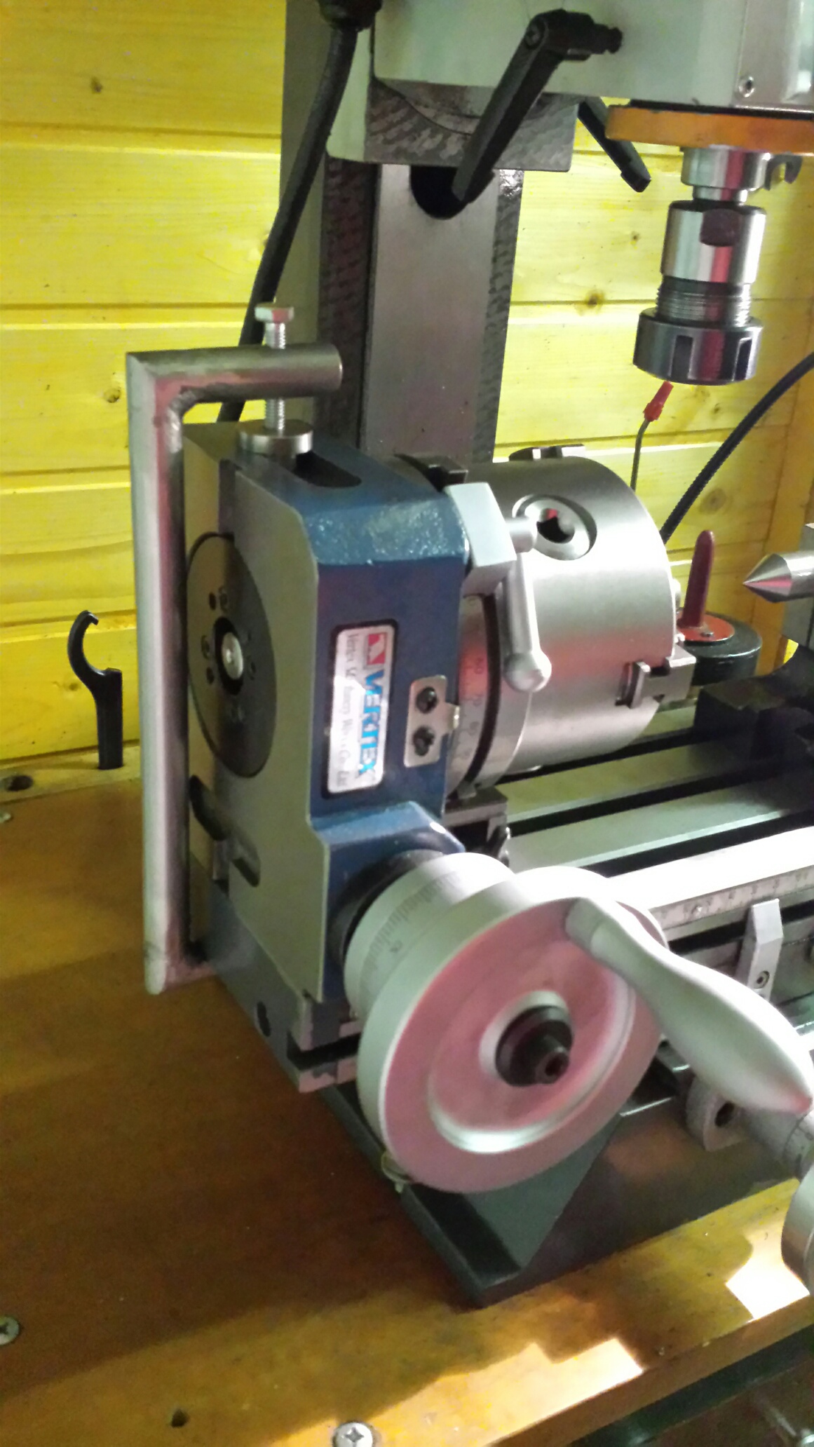

Ho messo, finalmente, in piedi il divisore ! Dall'ultimo post era rimasto "scoperto" lo staffaggio verticale, poniamoci rimedio.

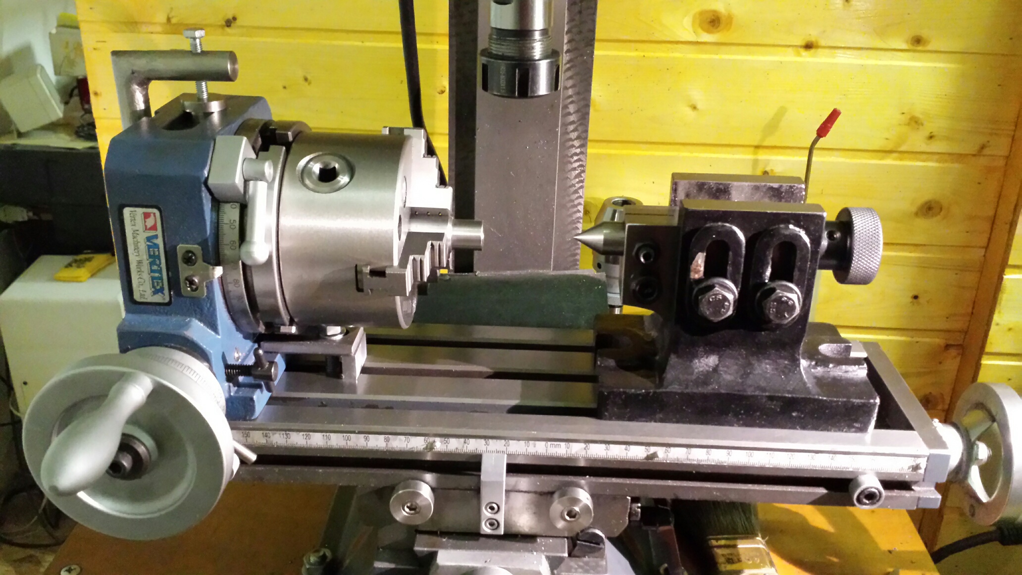

Chi possiede la BF16 si sarà accorto che il tavolo a croce è risicatino, non tanto per le lavorazioni, quando posizioniamo la tavola a dividere e la contropunta :( ..... non c'è più lo spazio per il pezzo da lavorare !
Alla luce di tutto ciò, lo staffaggio in verticale del divisore doveva essere pensato in modo da ottimizzare nel miglior modo lo spazio disponibile sul tavolo a croce.
E' venuto fuori quanto segue:
- Fissaggio esterno a C che permette di ancorare il divisore a filo tavola.
- Fissaggio classico con dado a T dal lato opposto costruendo una staffa ribassata.
Il tutto mi pare buono, vi mostro nelle foto che seguono lo spazio che rimane disponibile con questa soluzione.

Ciao Mario, io ci sono, al mare non ci sono andato, forse siamo un pò smarriti senza la nostra somma guida.
Vedo che la tua capacità di risolvere problemi ti ha portato ad una soluzione brillante, hai già messo alla prova la robustezza dei fissaggi?

La robustezza la proverò domani, ma credo che lo staffaggio a C (acciaio inox diametro 16mm) sia abbondantemente surdimensionato, ti saprò dire dopo la "prova finesta".
