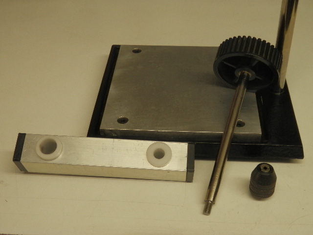

Ciao a tutti,
quanto sia difficile eseguire una filettatura (maschiatura) veramente perpendicolare al pezzo che si sta lavorando, lo sappiamo tutti. Sul sito inglese Arc Euro Trade alla voce "cutting tools" è presente una colonnina che mantiene un maschio o una punta per forare in verticale certa. L'idea mi è piaciuta, ma non mi sono piaciute le 50 £ più spese spedizione richieste. Allora mi sono ingegnato e mi sono costruito la mia colonnina. Materiali usati:
1) una base pesante in ghisa (di quelle che si usano nei laboratori di chimica) che era stata scartata perché si era rotta la piastrella di ceramica di appoggio: Può essere sostituita con un piatto di ferro purché sia pesante.
2) uno spezzone di tubo quadro di alluminio 25x25 lungo una quindicina di cm. .
3) una colonna da 14mm. di diametro alta 25cm. La ho riciclata da una vecchia stampante.
4) uno spezzone di 10 mm. di diametro ,circa 12cm. lungo, anche questo riciclato da stampanti.
5) uno spezzone di teflon del diametro di22mm, (avevo quello).
6) un mandrino specifico per maschi a filettare.
La lavorazione più critica è la alesatura dei fori nel tubo quadro di alluminio e nel teflon: questi devono permettere uno scivolamento, direi quasi forzato, dell'insieme nella colonna e dell'asta che porta il mandrino.
7) mi stavo dimenticando della manopola nera che serve per far girare il mandrino, (anche questa di recupero).
Il risultato lo potete vedere nelle foto chiarificatrici. Costo del tutto: zero €, e tanto divertimento, come dice Rick :D
Saluti da giuseppe.

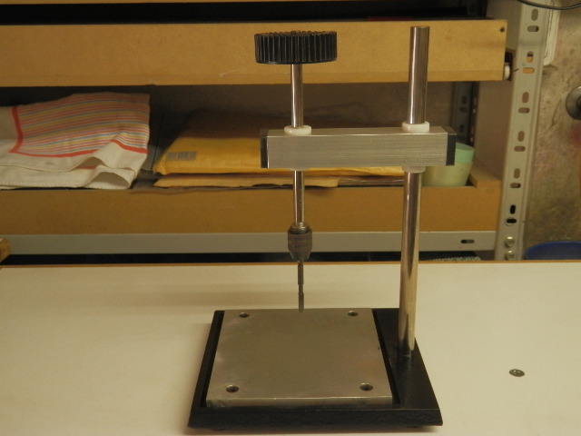

Ciao, bello davvero, lo avevo visto anch'io sul sito che hai menzionato. Lo hai realizzato " PARO PARO" complimenti, la seconda fotografia però non gli rende giustizia perchè l'asse del portamaschio sembra storto.

In effetti.. Ma non avevo stretto bene il mandrino; solo per far vedere l'assieme.

in effetti faccio così anche io per le maschiature, mentre per le filettature uso un accessorio della Proxxon che mi permette di lasciare il pezzo sul tornio, poi giro il mandrino a mano e la filettatura viene centrata. Certe volte però può tornare utile un porta maschi esterno a fresatrici o torni, e poi mi piaceva l'idea di cimentarmi con barenature di precisione e quindi di costruirmi qualcosa che altri vendono...

La mia colonna è leggermente diversa, sono un po' bloccato dall'acquisizione del mandrino portamaschi 1-M3 da avvitare alla classica asta cementata "ex-stampante".

se osservi bene la prima foto postata vedrai che le pinze del mandrino sono solo due ad imbocco quadro: cioè quelle che servono, appunto, a bloccare i maschi in uso. In pratica ho utilizzato la parte del mandrino di un porta maschi con le sue due pinze e la parte che si avvita nel mandrino stesso ricavando in quest'ultima la filettatura M6 per poter avvitare il tutto sulla colonnina (recupero da ex stampante). Quindi non ho acquistato un mandrino ma ho modificato quello di un gira maschi che avevo, che mi si era arruginito, recuperandolo. Se poi vuoi acquistare un vero mandrino con tre griffe e capacità di serraggio da 0,3 a 3,2 mm. , c'e quello della Proxxon (n° di catalogo 28 951 pg. 21 catalogo 2013) che costava € 5,75. Un buon gira maschi, di quelli a pinze, penso che lo potrai trovare a buon prezzo da qualsiasi ferramenta ben fornito. Spero di esserti stato di aiuto, mentre aspetto di vedere la tua realizzazione, ti saluto.
