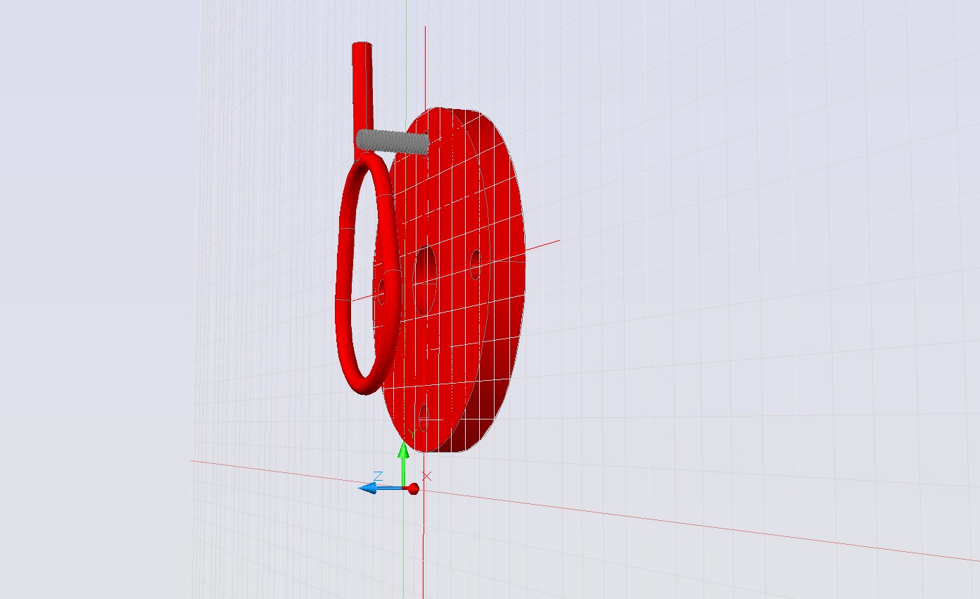

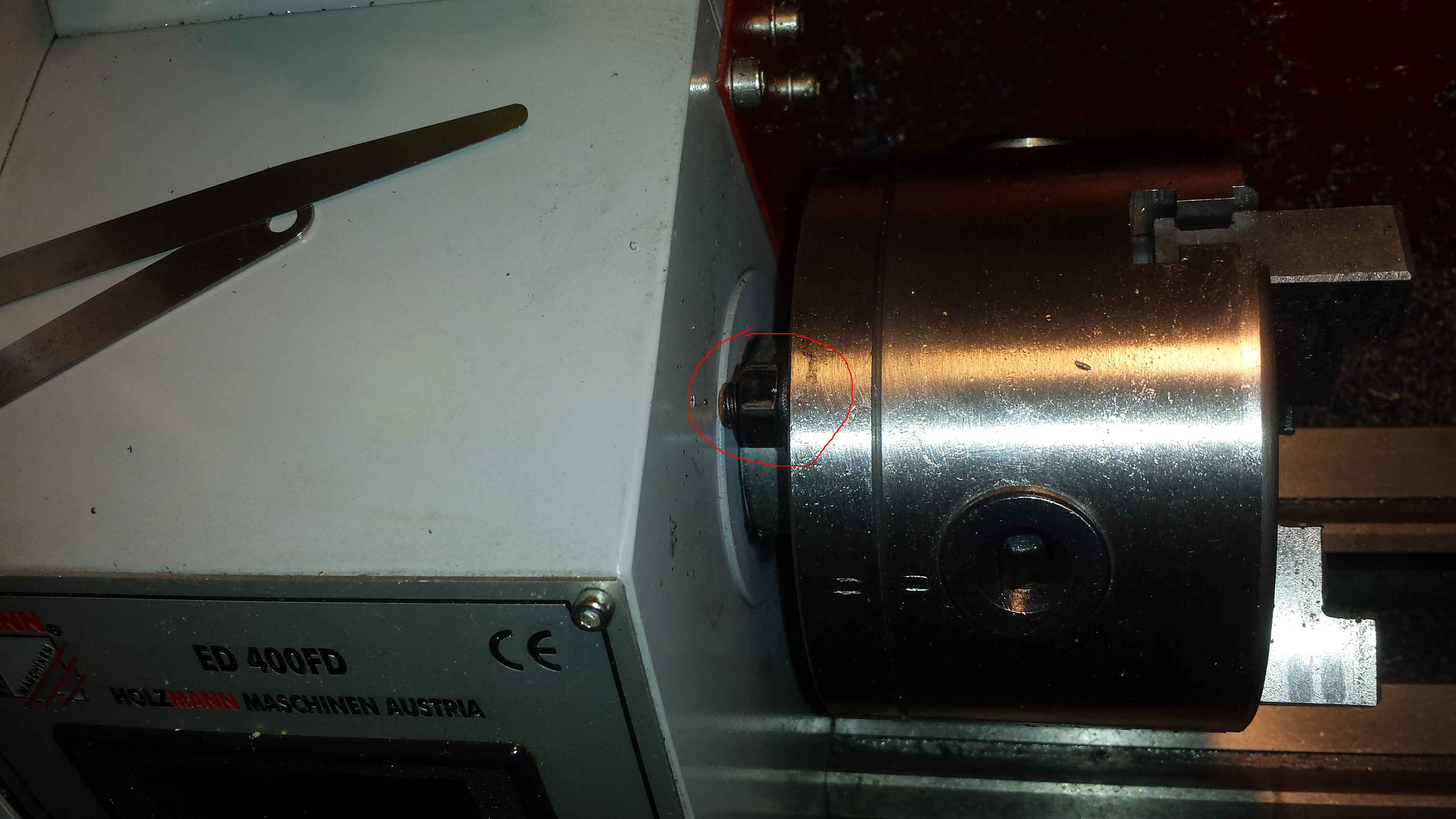

Grazie Rick ma non mi abbandonare perché come ho detto questo è il mio primo lavoro con il tornio e quindi ho bisogno di moltissima consulenza e visto che ti sei trovato a passare ti pongo subito un quesito. Devo iniziare ad eseguire l'asse con il cono morse, e credo che sarà per me il pezzo più impegnativo. Dovrò acquistare una brida che per il momento non ho, la quale mi permetterà di tornire il cono tra le punte. Premesso che tra quello che ho letto e visto in rete, credo che sia un attrezzo che aumenti di molto la pericolosità del tornio e pertanto VOGLIO essere sicuro di quello che faccio e soprattutto come lo faccio.
In una utensileria on line ho trovato una brida da 70mm a un prezzo credo accettabile 20,00 compreso trasporto, ma non riesco a capire cosa significa 70 mm o a cosa si riferisce la misura. Oltre alla brida non posseggo il menabrida ma pensavo sempre se possibile di utilizzare la flangia portamandrino. Facendo un perno filettato ad Hoc in acciaio 39NiCrMo3, avevo intenzione di utilizzare uno dei fori di fissaggio per il mandrino, per trasmettere il moto tramite il perno alla brida. Ti posto delle foto. Credo che la cosa sia fattibile e non dovrebbe comportare rischi sia per me che per la macchina ma il consiglio di un esperto è d’obbligo.

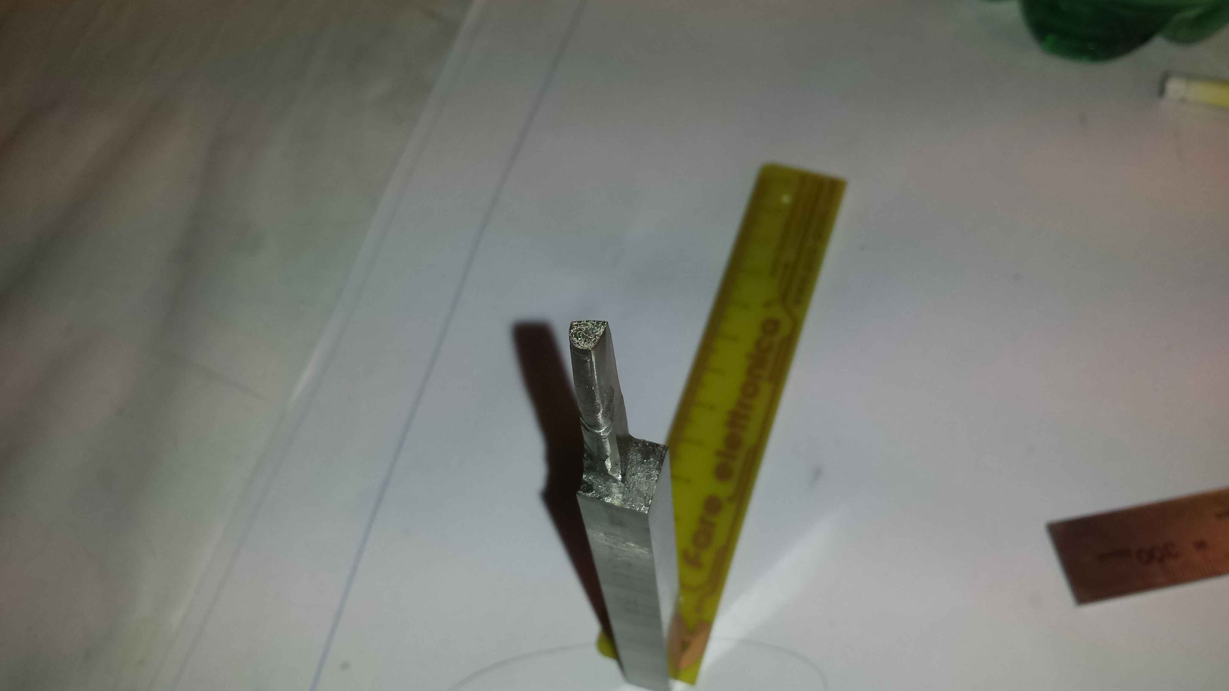

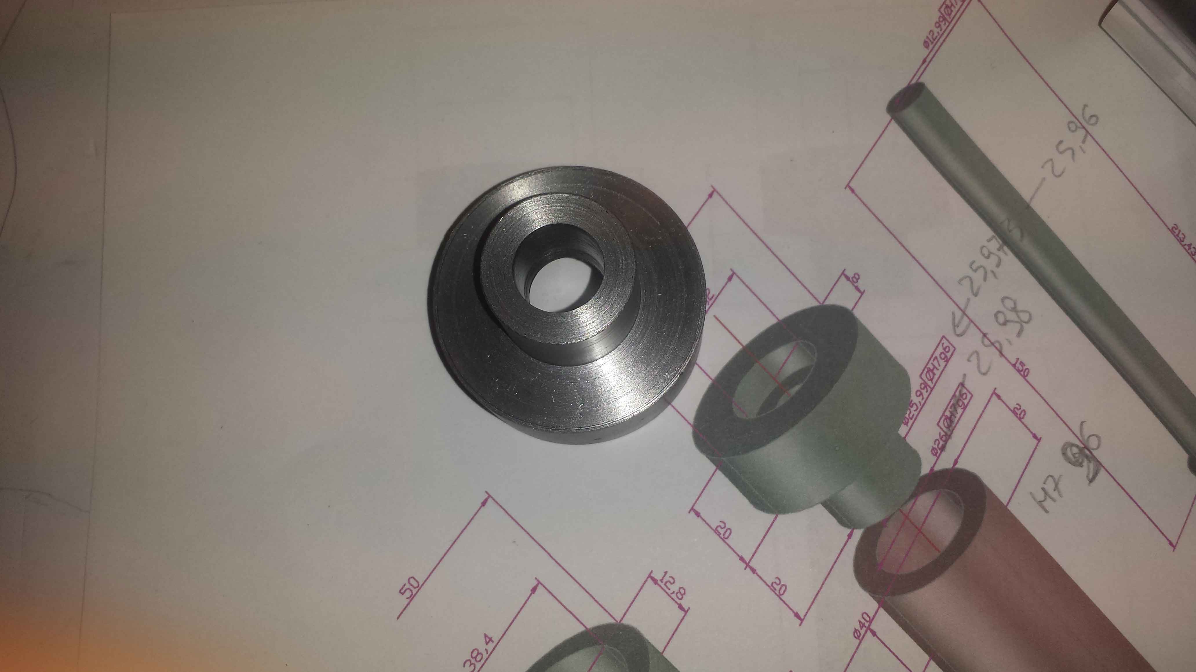

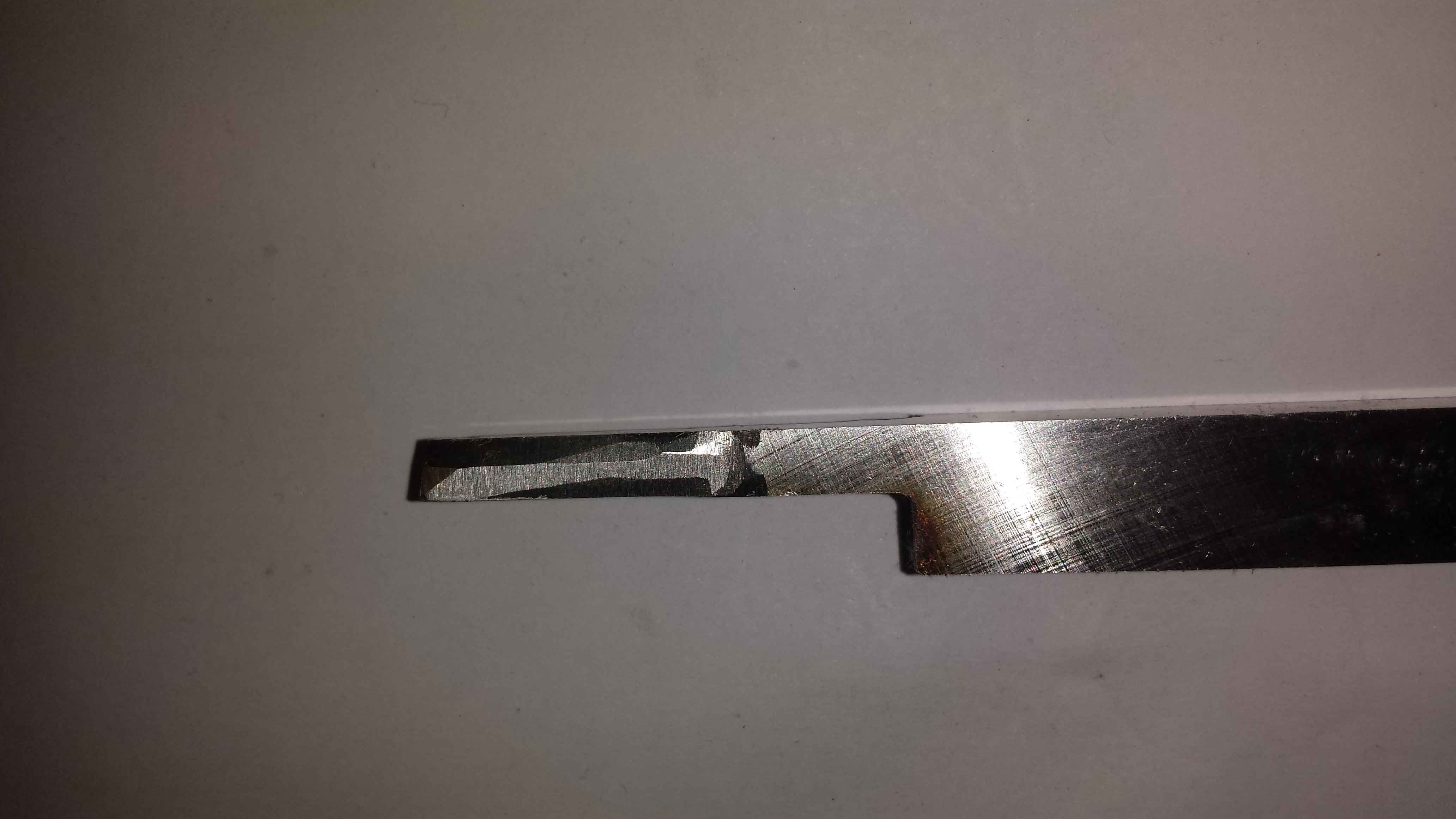

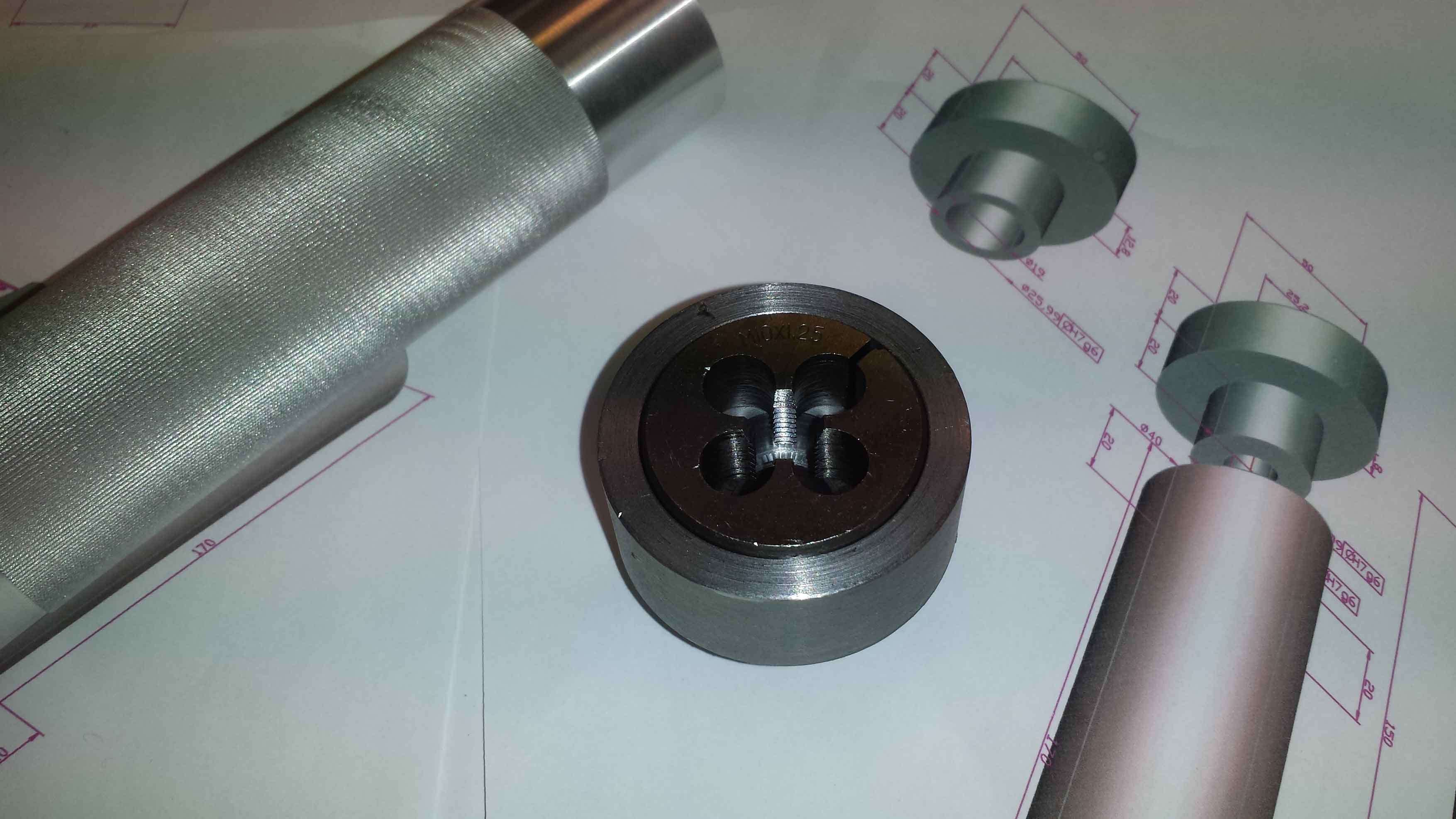

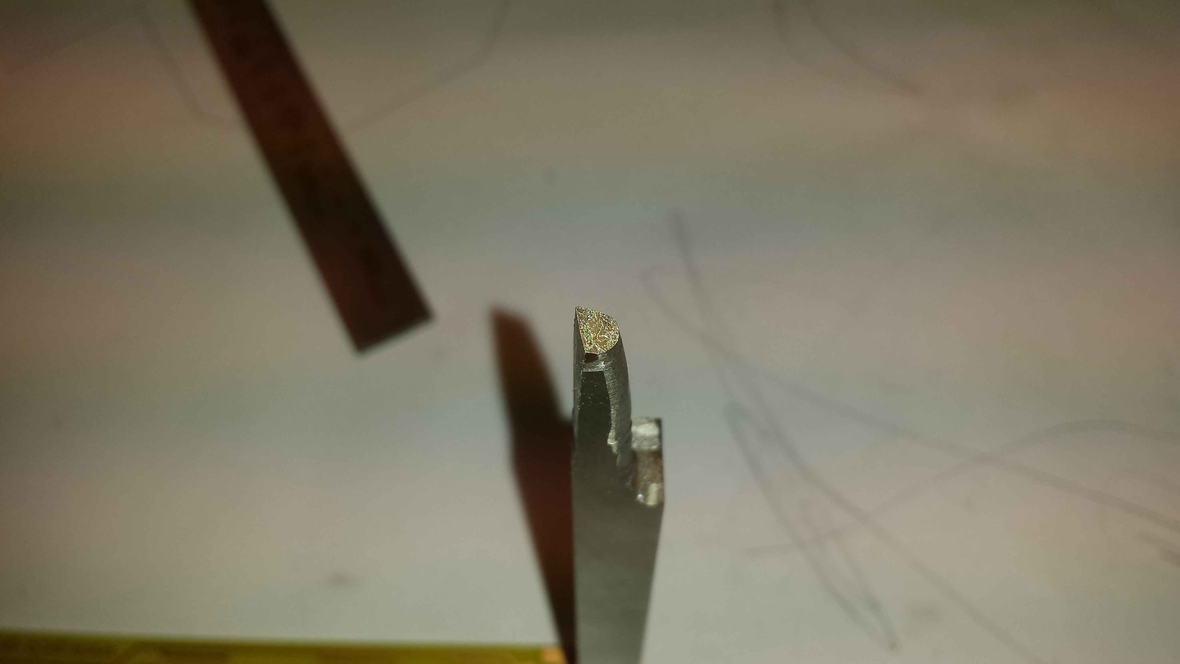

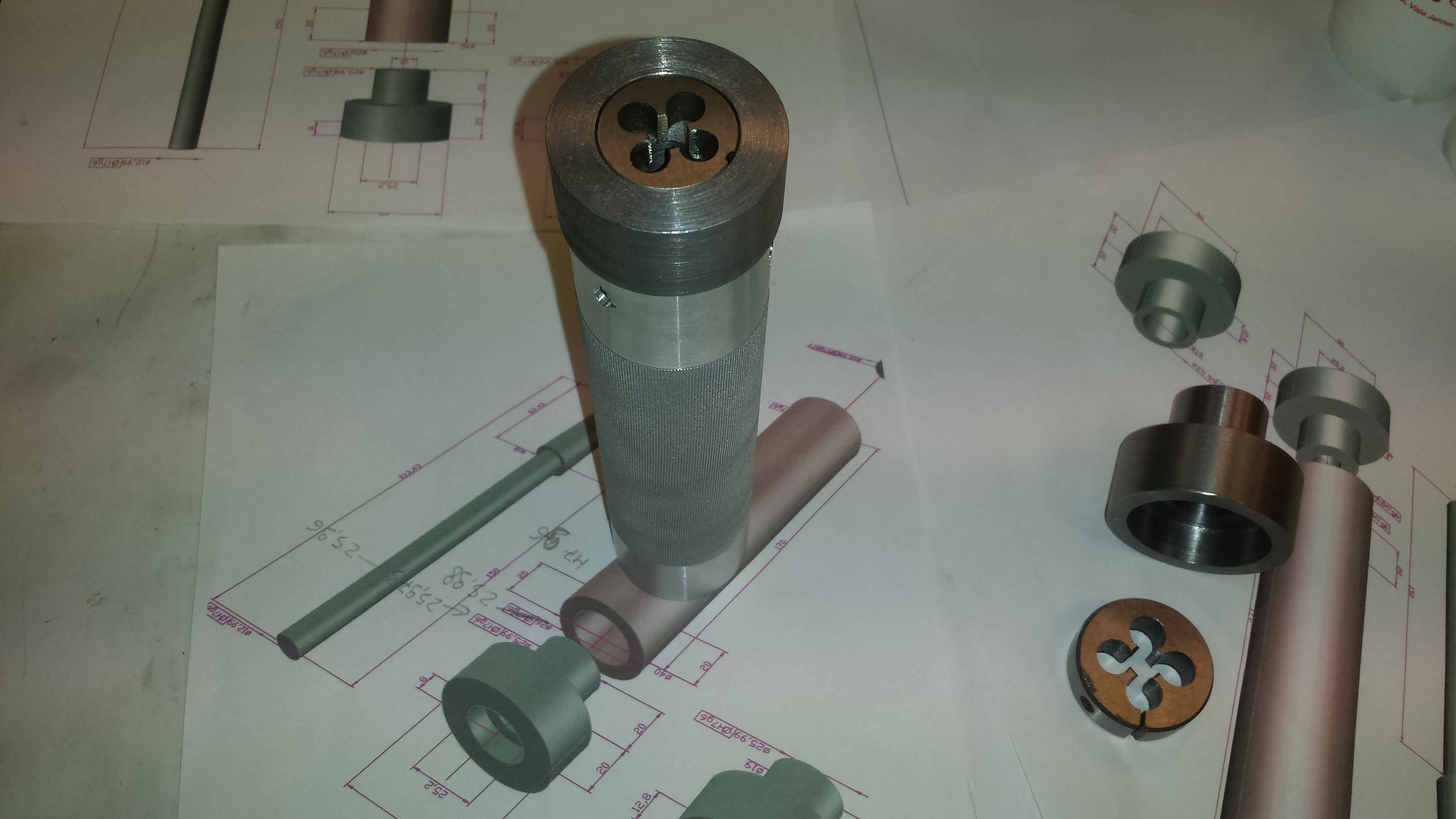

In attesa dei consigli di Rick e non solo e soprattutto visto che ancora nessuno si è lamentato continuo a scrivere quello che ho fatto e come l'ho realizzato, sperando di ricevere critiche che mi aiutino a capire dove posso migliorare. Per la realizzazione degli accessori porta filiere, come vi dicevo, ho usato un tondo pieno diametro 50 mm. di acciaio C45. Per la realizzazione ho utilizzato una barretta HSS quadrata 10x10 affilata come descritto nel video di Rick. Per la realizzazione della tasca e per allargare il foro interno invece ho realizzato un utensile sempre partendo da una barretta HSS ma sagomandolo opportunamente come potete vedere nelle foto.

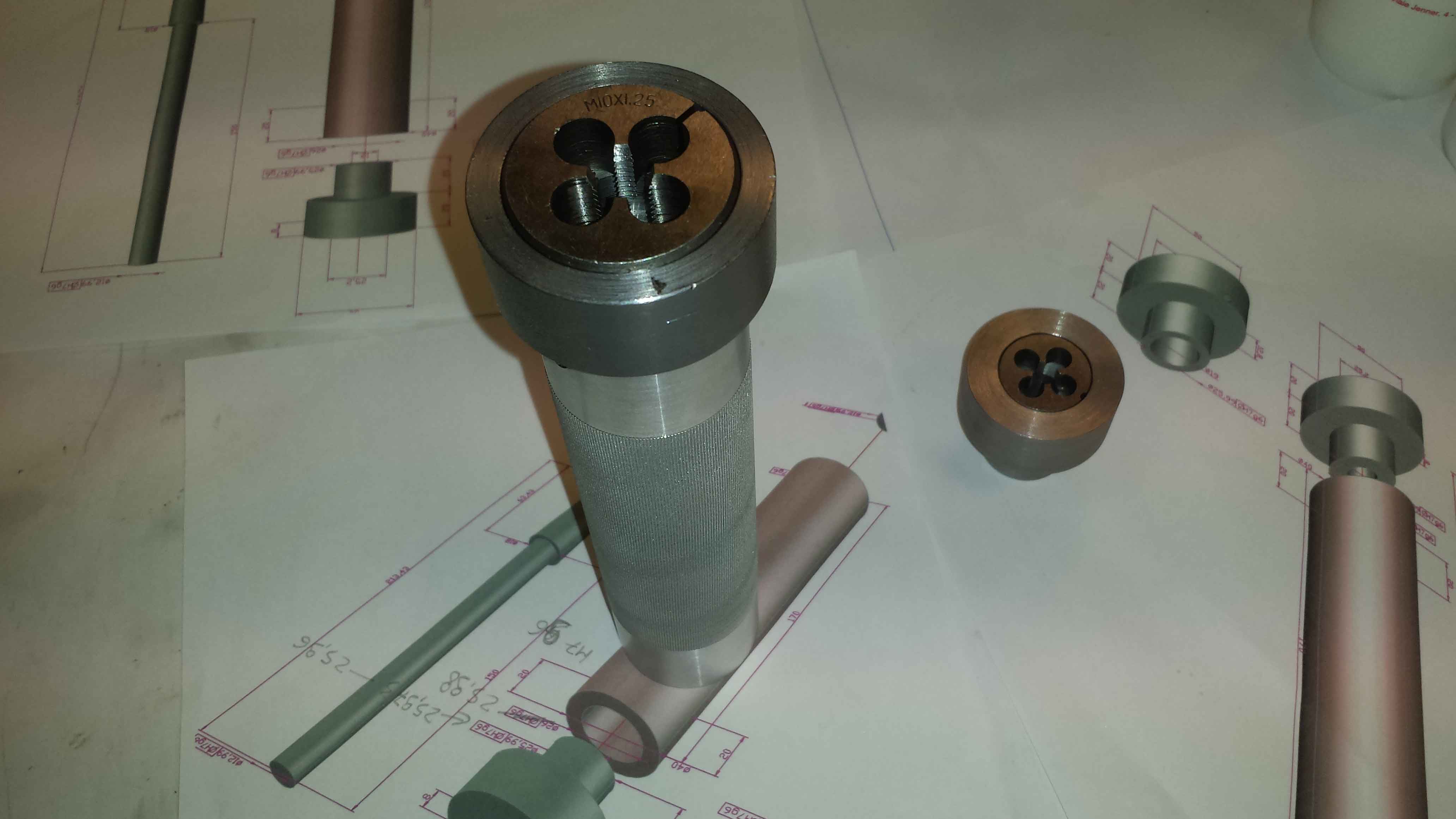

Grossi problemi non ne ho riscontrati nella lavorazione, difatti basta creare gli utensili seguendo quanto consigliato da Rick nel video per l’affilatura ma soprattutto affilarli sempre appena si nota un minimo di cedimento del tagliente. Visto il video, mi sono preparato per l’affilatura del mio primo utensile HSS, ma dopo il primo impatto devo dire che è una cosa semplice ma soprattutto per quanto mi riguarda anche interessante per fare esperienza variando gli angoli di affilatura e velocità di taglio e avanzamento. Per quanto riguarda i pezzi di acciaio C45 ho preferito lasciargli una leggera rugosità, per i seguenti motivi, il primo perché aiuta nella presa e tenuta del pezzo durante le lavorazioni di filettatura specialmente se si hanno le mani sporche di olio, il secondo è soggettivo ma a me quella leggerissima rugosità piace e credo che sia indicata proprio per un attrezzo fatto per lavorare il metallo. Per il pezzo in alluminio 6060 invece ho utilizzato una godronatura nella parte centrale e la lucidatura e specchio ai due estremi.

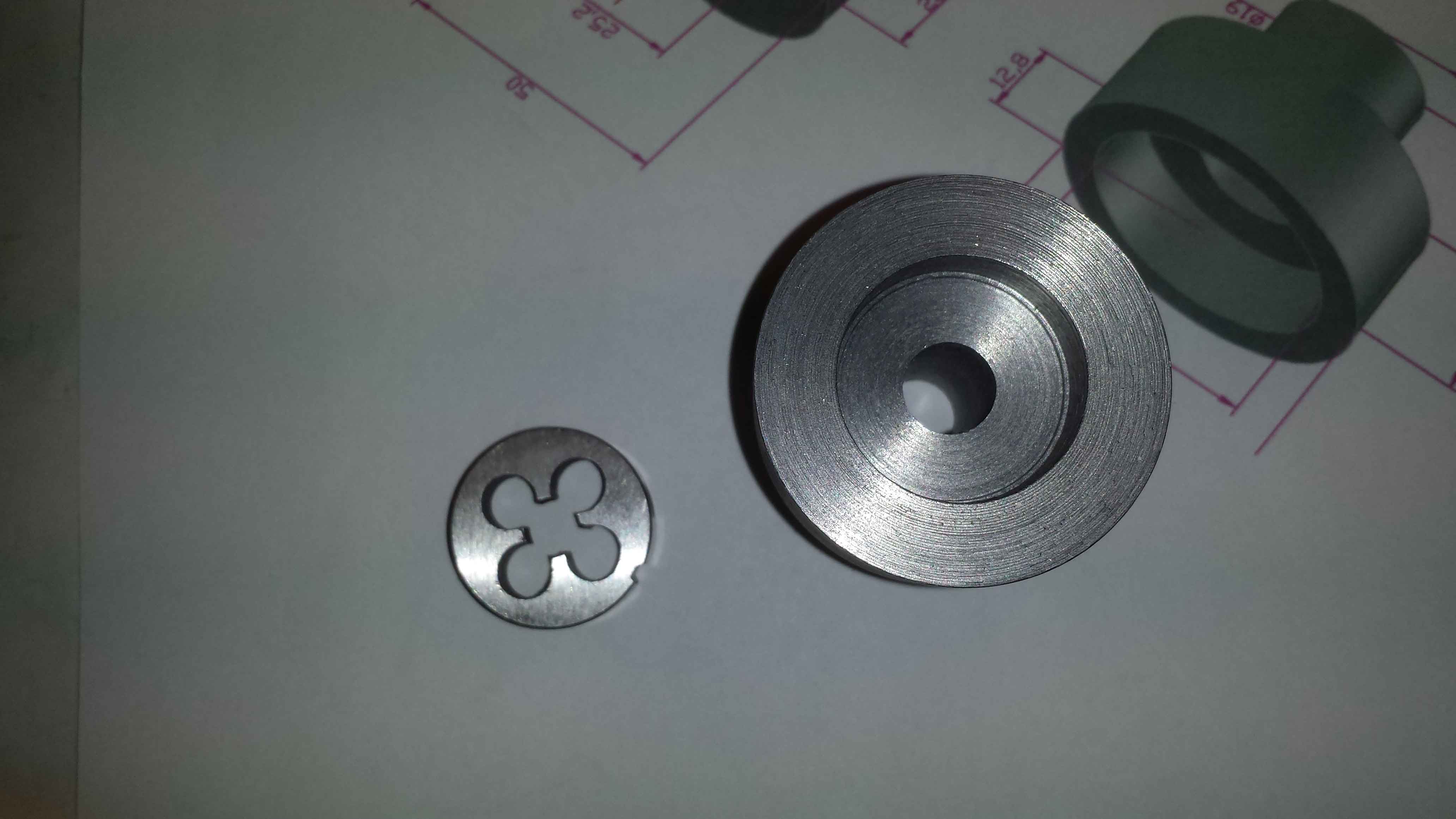

L'accessorio porta filiere che avete visto nelle foto sopra ha una tasca davanti che permette l'alloggiamento di una filiera di diametro 38mm. Come vi dicevo per la realizzazione di questo pezzo ho realizzato un attrezzo apposito, prendendo una barretta HSS 10x10 e tramite un frullino con montato un disco da taglio fino, l’ho sezionato e dopo passando alla mola l’ho affilato e arrotondato nella parte sotto per evitare che durante la tornitura strusci sulle pareti del pezzo stesso che stiamo tornendo. Posto altre foto dei porta filiere.

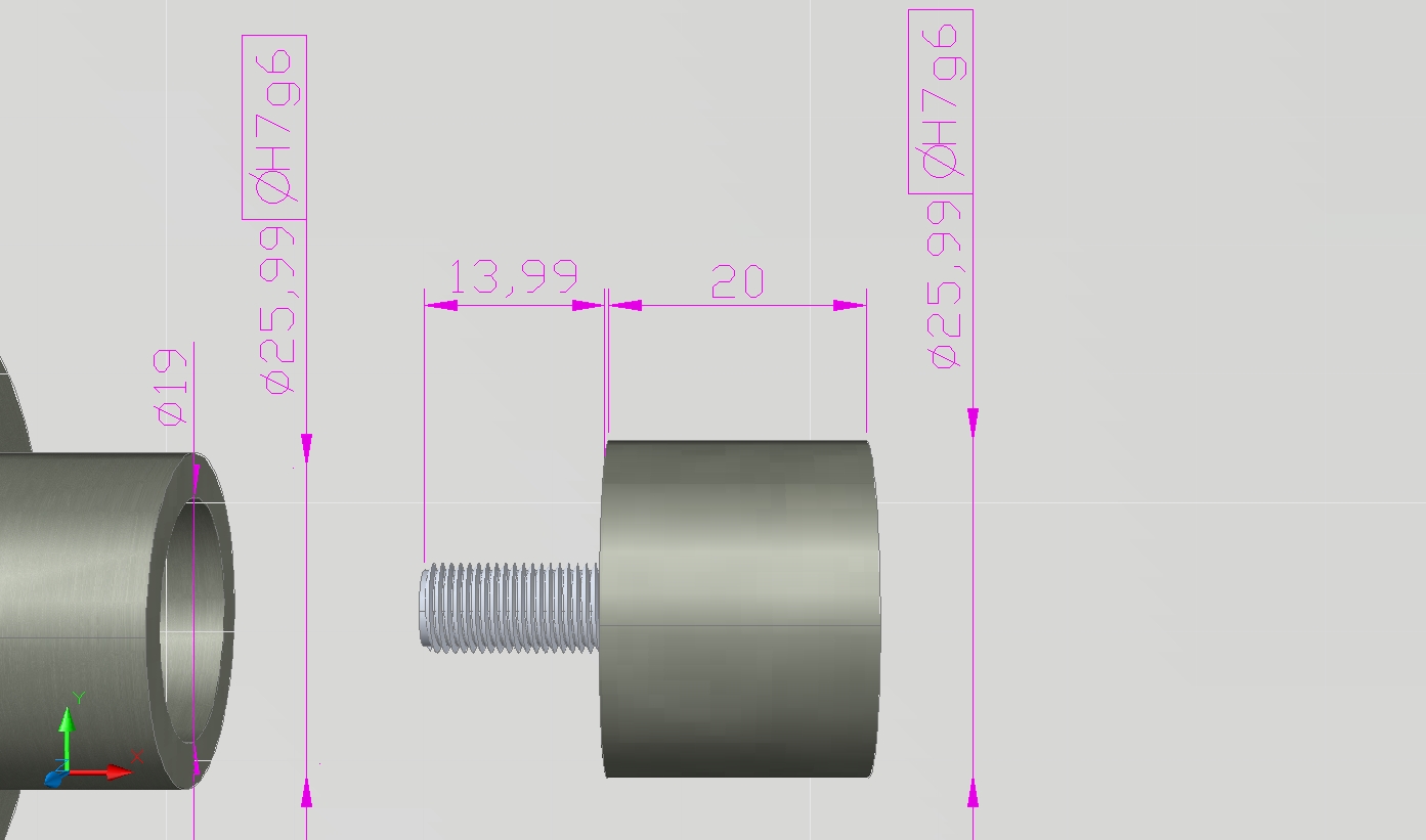

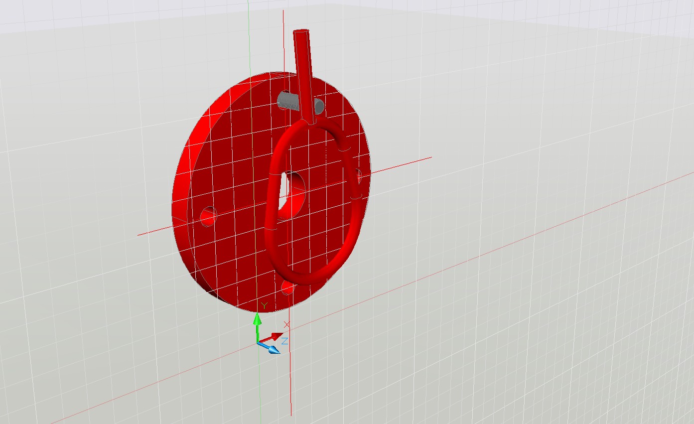

Posto altre foto e un anche il disegno dell'accessorio che realizzerò. Questo attrezzo permette di montare un mandrino in punta che nel mio caso è un 1.5/13 mm con attacco filettato 1/2-20UNF. Facendo le prove ho notato che il mandrino riesce ad accogliere e a stringere senza problemi tutti i maschi sino al diametro 14. Per i maschi del 16 e del 18 realizzerò un accessorio apposito. Comunque io ho usato questo mandrino perchè lo avevo se no basta realizzare l'attacco del mandrino che avete e lavorate tranquilli.

Grazie Rick, quindi non è necessario acquistare la brida, ma solo per curiosità volendo avrei potuto farla lavorare con la flangia del mandrino?
Post Re: Cosa non si fa per filettare in pace!!!
il: May 13, 2014, 18:50
Per un lavoro come questo direi di no. La tornitura tra le punte con la brida è la maniera più accurata di tornire un pezzo, ma qui in realtà puoi accorciare i tempi nel modo che ti ho indicato che viene benissimo ugualmente, anzi, non rischi di sbagliare la conicità e fai molto più in fretta.

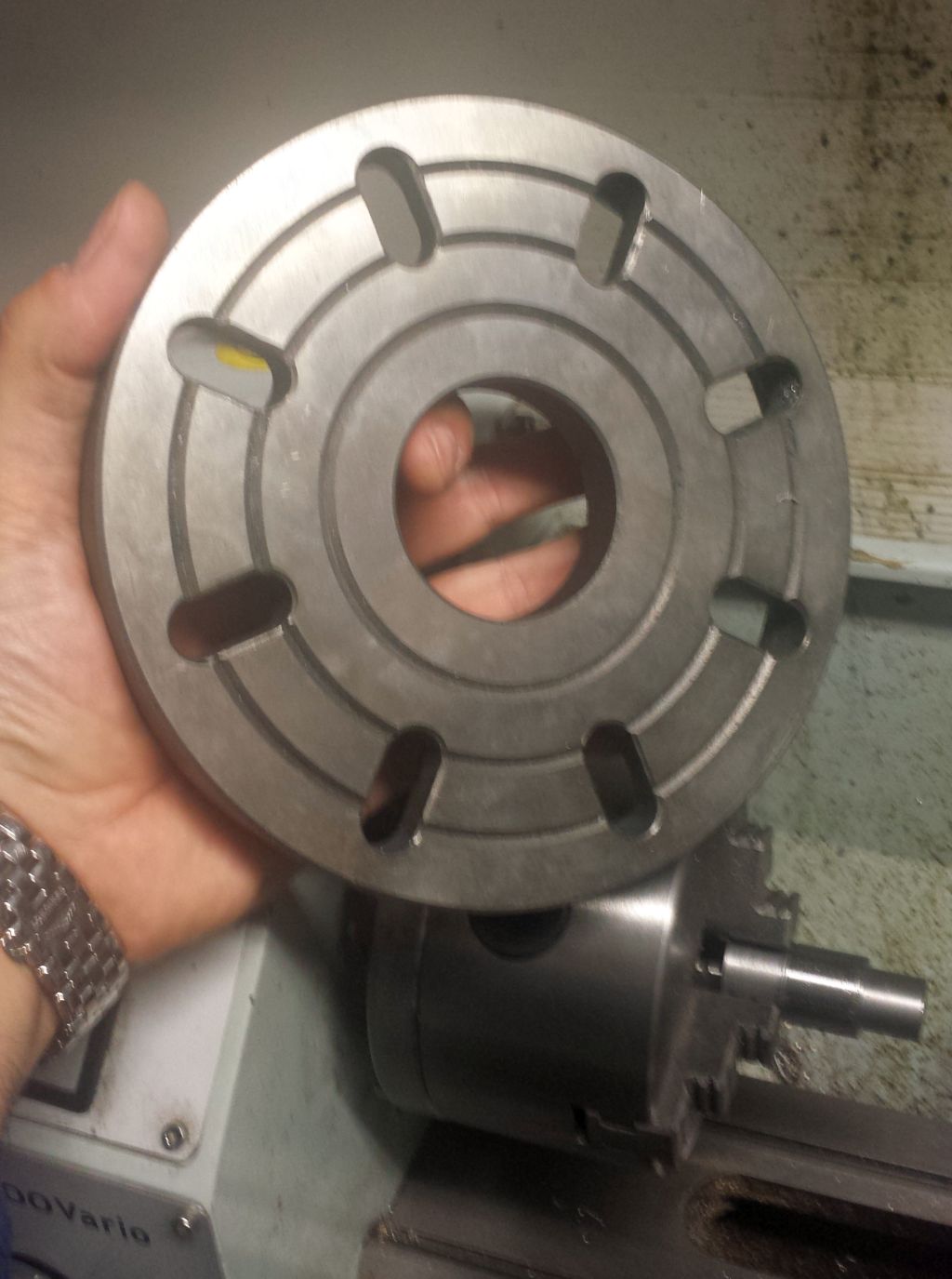

Per far girare la brida in realtà dovresti dotarti del piatto forato da montare al posto dell'autocentrante sul mandrino del tornio
Il mandrino a rigore di termini, è l'albero (detto anche Fuso) che riceve il moto dal cambio e dal motore e su cui si montano le piattaforme, autocentranti, il piatto ecc, cavo al suo interno (c.d. passaggio barra).
Ti posto la foto di un piatto che è molto utile da avere e che non ha un costo eccessivo. Da avere nelle dotazioni del tornio.

Grazie Rick, il piatto forato rispetta lo stesso diametro del mandrino oppure posso montare un piatto forato più grande o al contrario devo montarne uno più piccolo?
Come lo monti fisicamente quel piatto? smonti di sicuro il mandrino, eppure la flangia? che significa la misura riportata sulle brida 70mm oppure 100mm.
