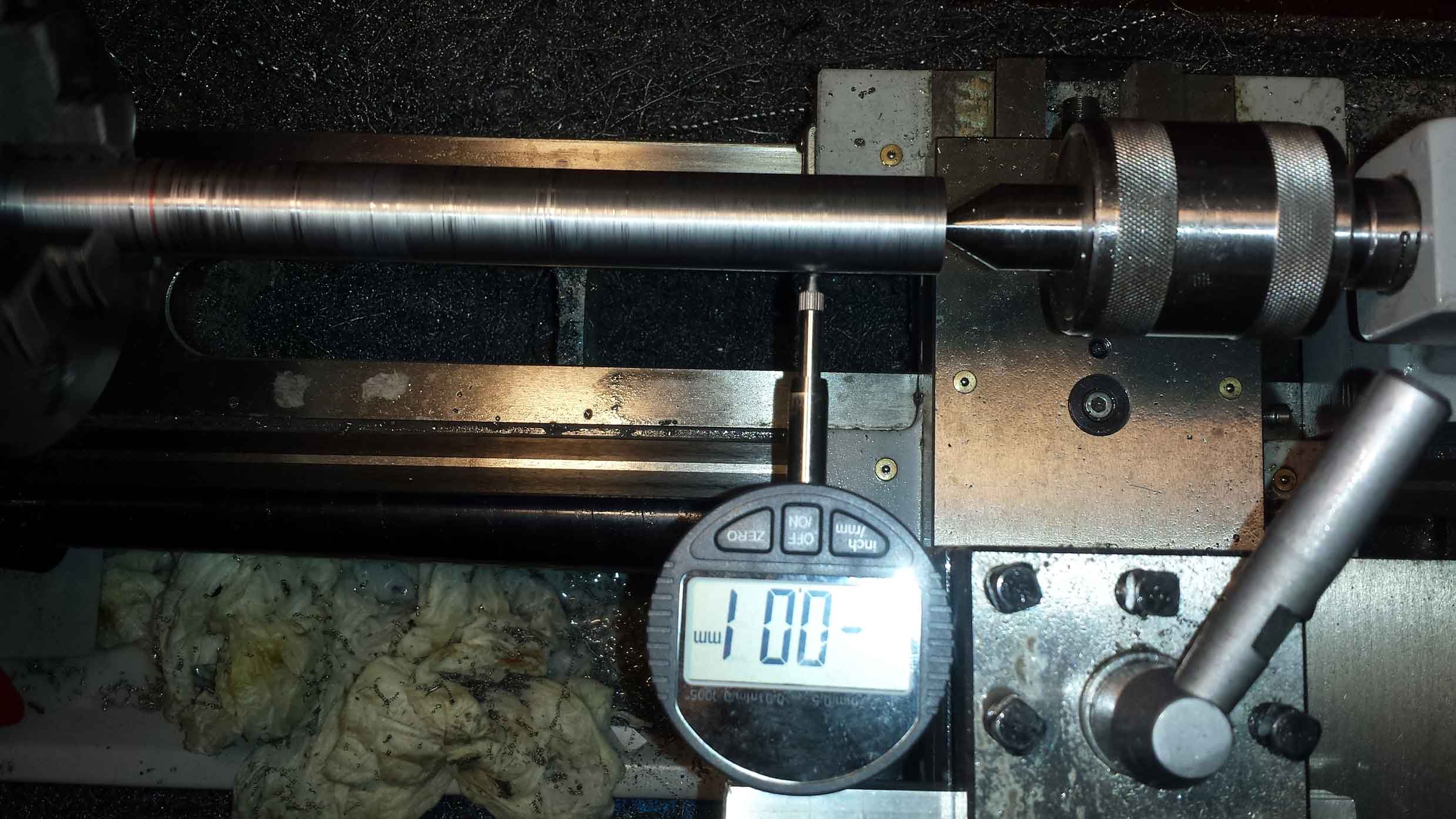

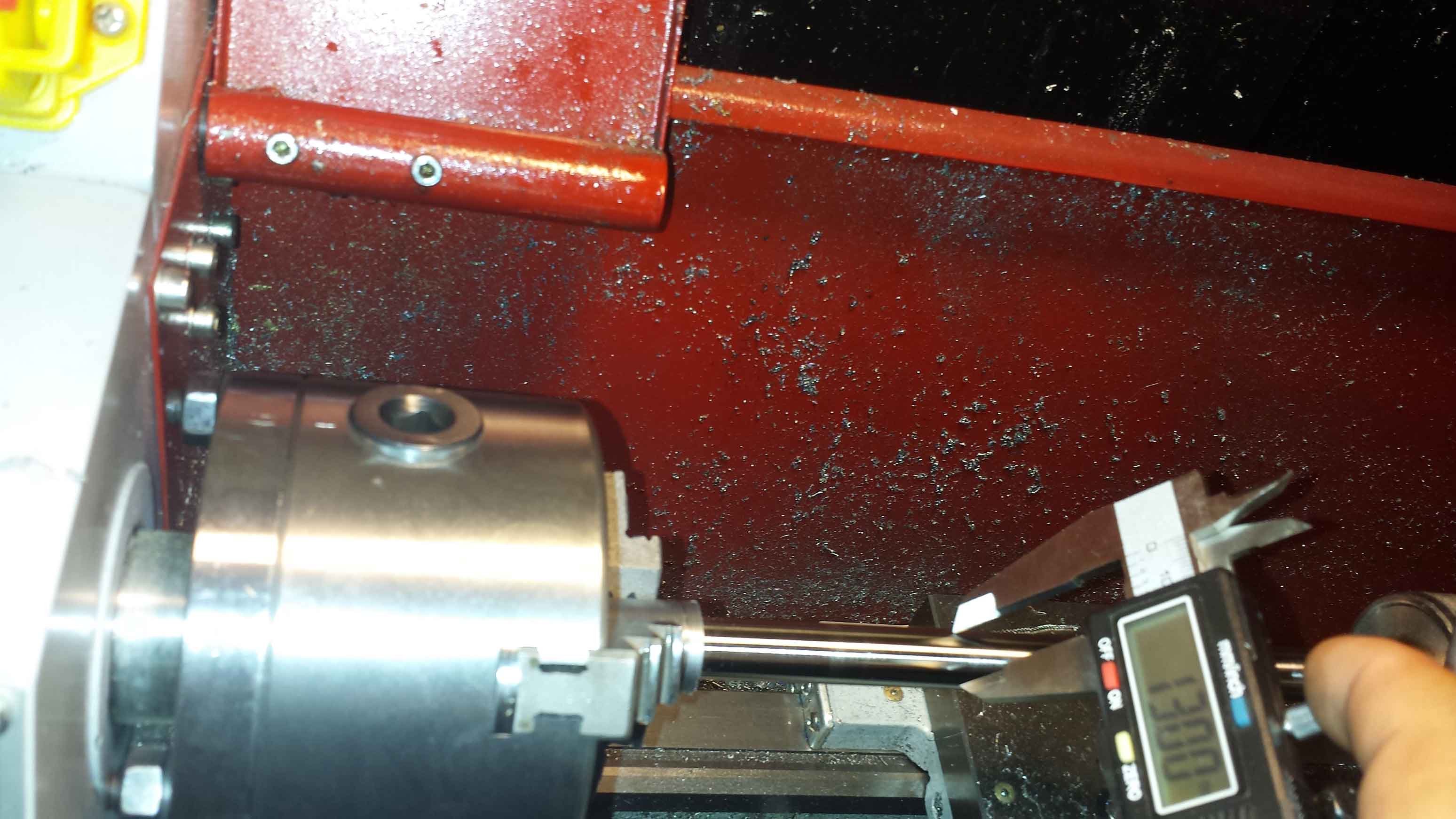

Salve a tutti, oggi ho montato la barra da una estremità nel mandrino autocentrante, e con il comparatore montato sulla torretta sono andato a misurare l'altra estremità. Ruotando piano ho riscontrato una deviazione di 0,94 mm. E' una deviazione importante che credo mi condizionerà a scartare questo pezzo per realizzare l'asse, difatti credo che quando la tornirò non avrò più materiale utile per realizzare il cono. Credo che dovrò acquistare una nuova barra, ma penso di prenderla di diametro superiore, da 25mm. Certo è un peccato sprecare tutto il materiale che verrà rimosso, ma purtroppo ho imparato che non posso fidarmi alla ceca di ciò che acquisto in rete senza vedere. Domani per lavoro dovrò andare fuori città e con una piccola deviazione potrei passare vicino un grande distributore di metalli che da quello che so vende anche sottomisure ma non consegna a domicilio. Eventualmente ci riesco a passare comunque mi compro un tondo nuovo e possibilmente dritto, così potrò riprendere la lavorazione. Un saluto a tutti e a presto.

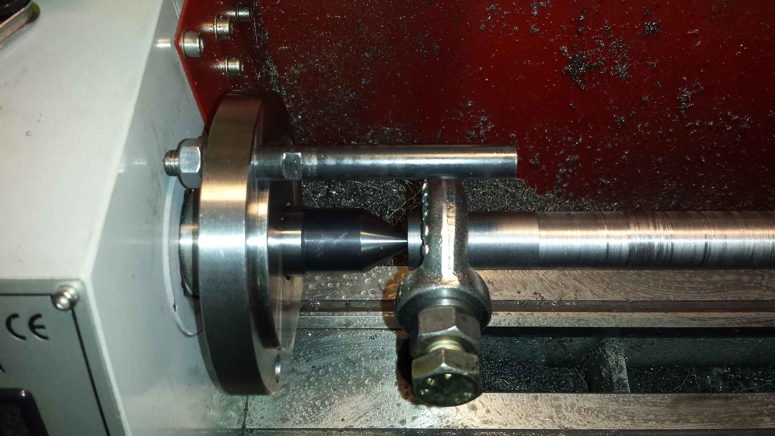

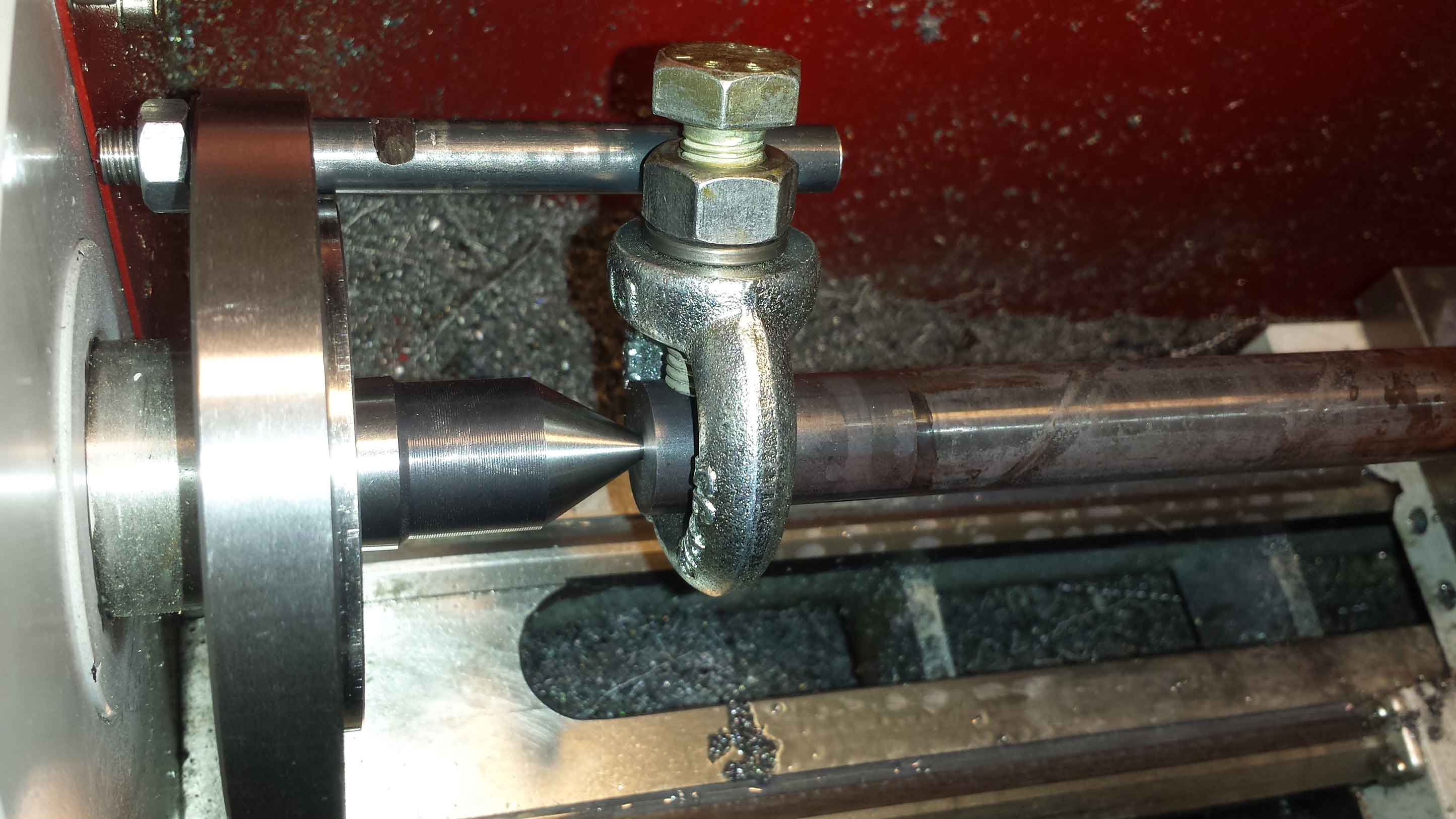

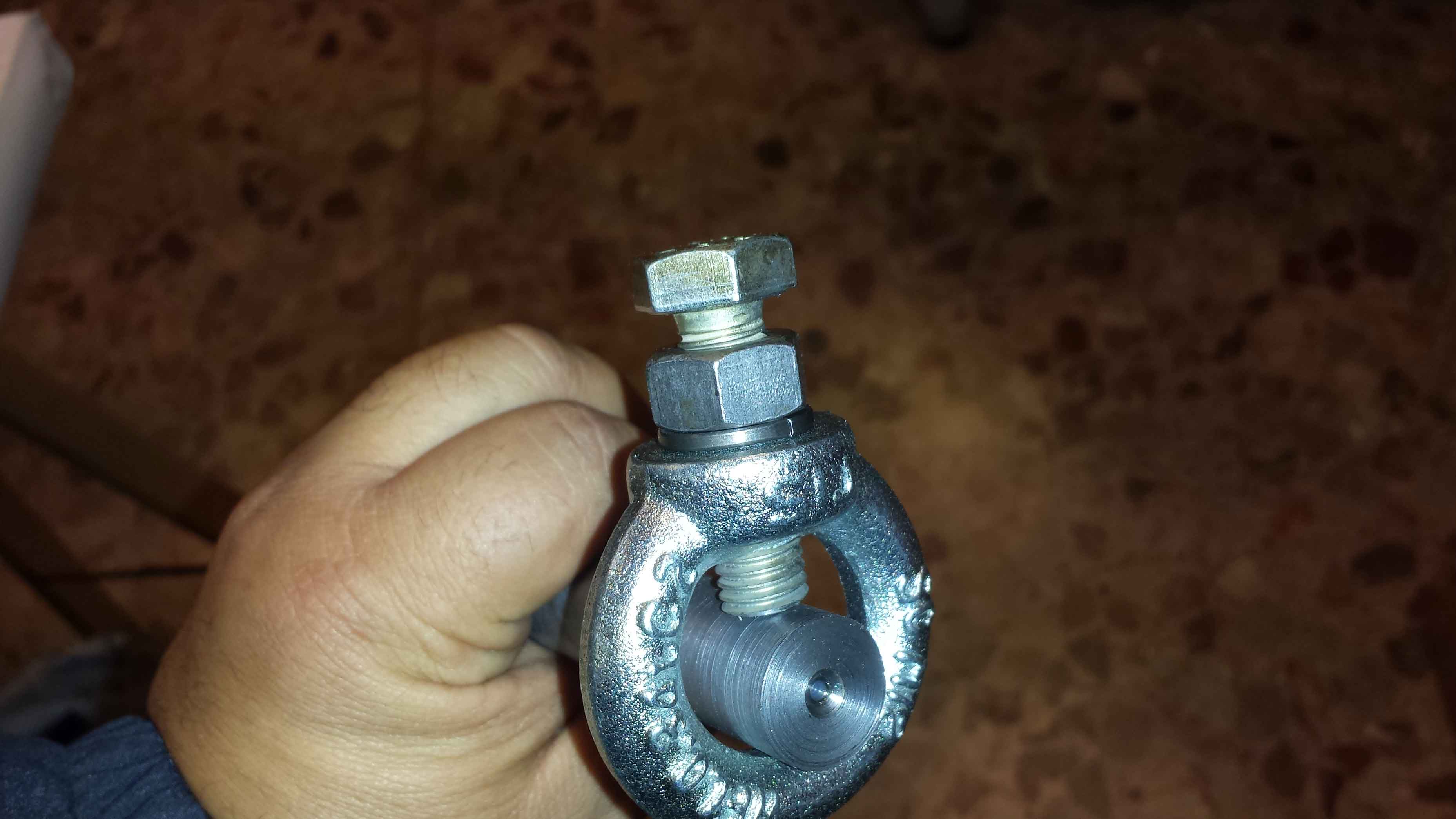

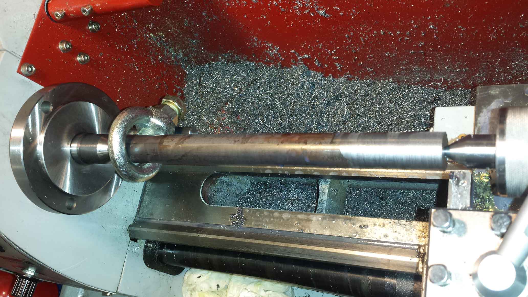

Sono tornato in pista, con la mia lavorazione. Oggi come avevo detto dovevo passare ad acquistare una nuova barra ma poi pensandoci bene ho deciso di massacrare quella che avevo. Punto uno per tornire la barra tra le punte, avevo bisogno della brida che non ho, quindi ho deciso di realizzarmi una brida e un menabrida da solo. Quindi ho preso un bel golfaro e l'ho adattato come da foto. per menabrida (non so se posso chiamarlo così) ho preso un bel pezzo di barra del 10 di ferro del brico, l'ho sfacciato, filettato e due tacche per la chiave spaccata che mi permette di stringerlo. Vi posto le foto a voi i commenti, ma andateci piano e non ditemi troppe parolacce.

Dopo che ho montato il tutto ho cominciato a provare se c'erano collisioni, quindi, ho acceso alla minima velocità e molto piano l'ho portato a circa 400 giri/minuto. Devo dire che c'era una certa vibrazione che andava ad aumentare tra i 100 g/min sino a 350 g/min poi cominciava a calare attestandosi sull'accettabile intorno ai 400 g/min. Sicuramente era dovuta all'assenza di equilibratura dei pesi. Ho iniziato a tornire e come vedrete dalle foto dopo 4 passaggi da 0.2 mm avevo intaccato solo una parte della superfice di una estremità. Alla fine sono riuscito a tornire il pezzo e con un controllo veloce con il comparatore ho ottenuto una tolleranza su tutto il pezzo di 0.03mm. Tutto sommato la brida che ho realizzato si è comportata bene.
Post Re: Cosa non si fa per filettare in pace!!!
il: May 18, 2014, 08:39
Molto bene ora puoi fare la lavorazione finale.
Il tuo sistema di fissaggio per la barra e la brida con menabrida va bene, solo un po' troppo a sbalzo. Di solito con il piatto, tutto viene un po meno lungo e ne guadagna la possibilità di evitare possibili vibrazioni. Comunque ottima soluzione :-)

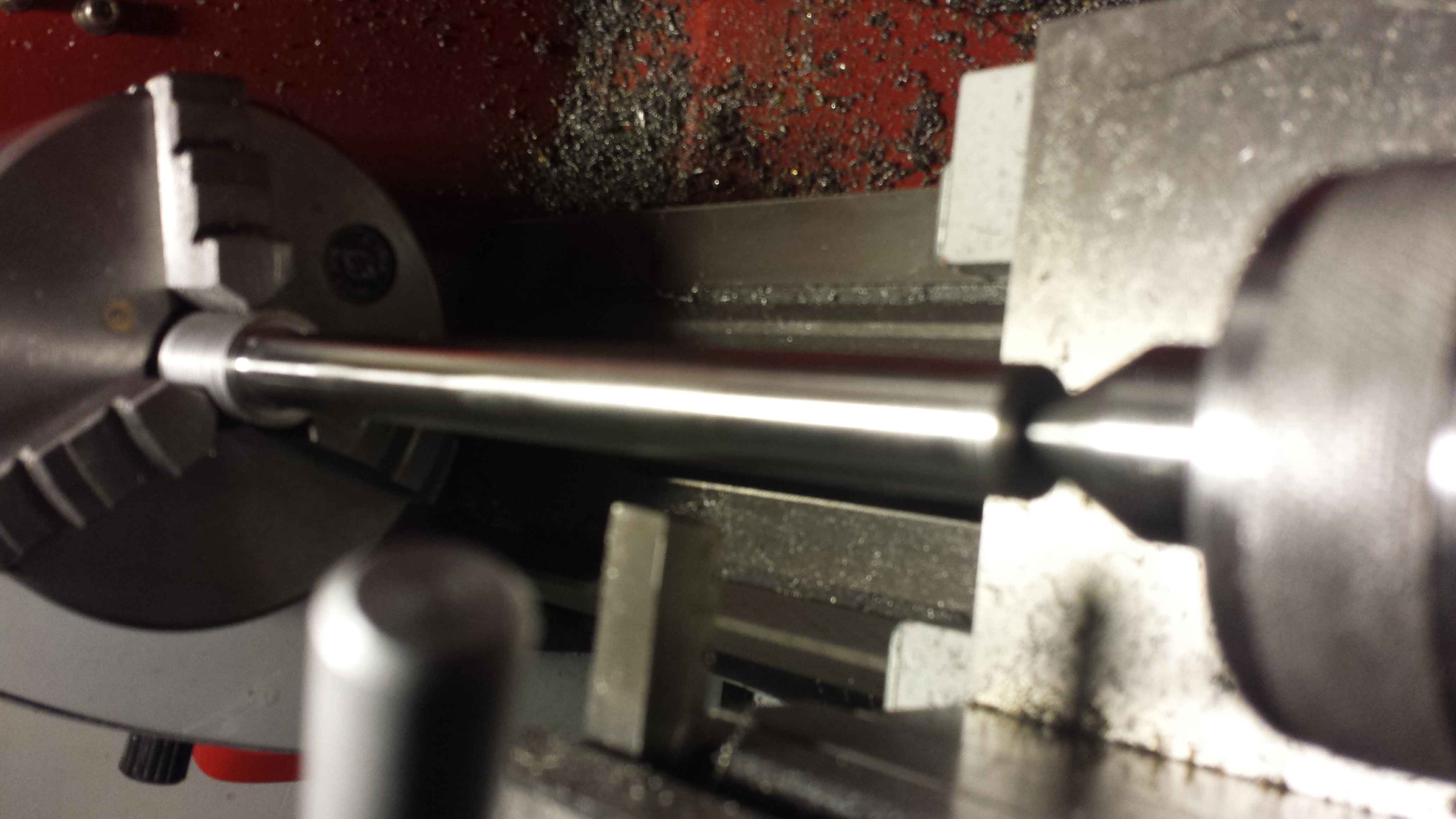

Ho continuato la lavorazione dell'asse che sosterrà il girafiliera, pensavo di avere qualche problema con l'acciaio 39NiCrMo3, credendo chissà che fosse più duro o comunque più difficile da lavorare e invece si è rivelato ottimo, anzi sono riuscito pure ad avere senza problemi la lucidatura a specchio dell'asse con estrema facilità. 8O praticamente come si dice dalle mie parti e stata solo fortuna anzi tanto c....uore. posto alcune foto della lavorazione.
