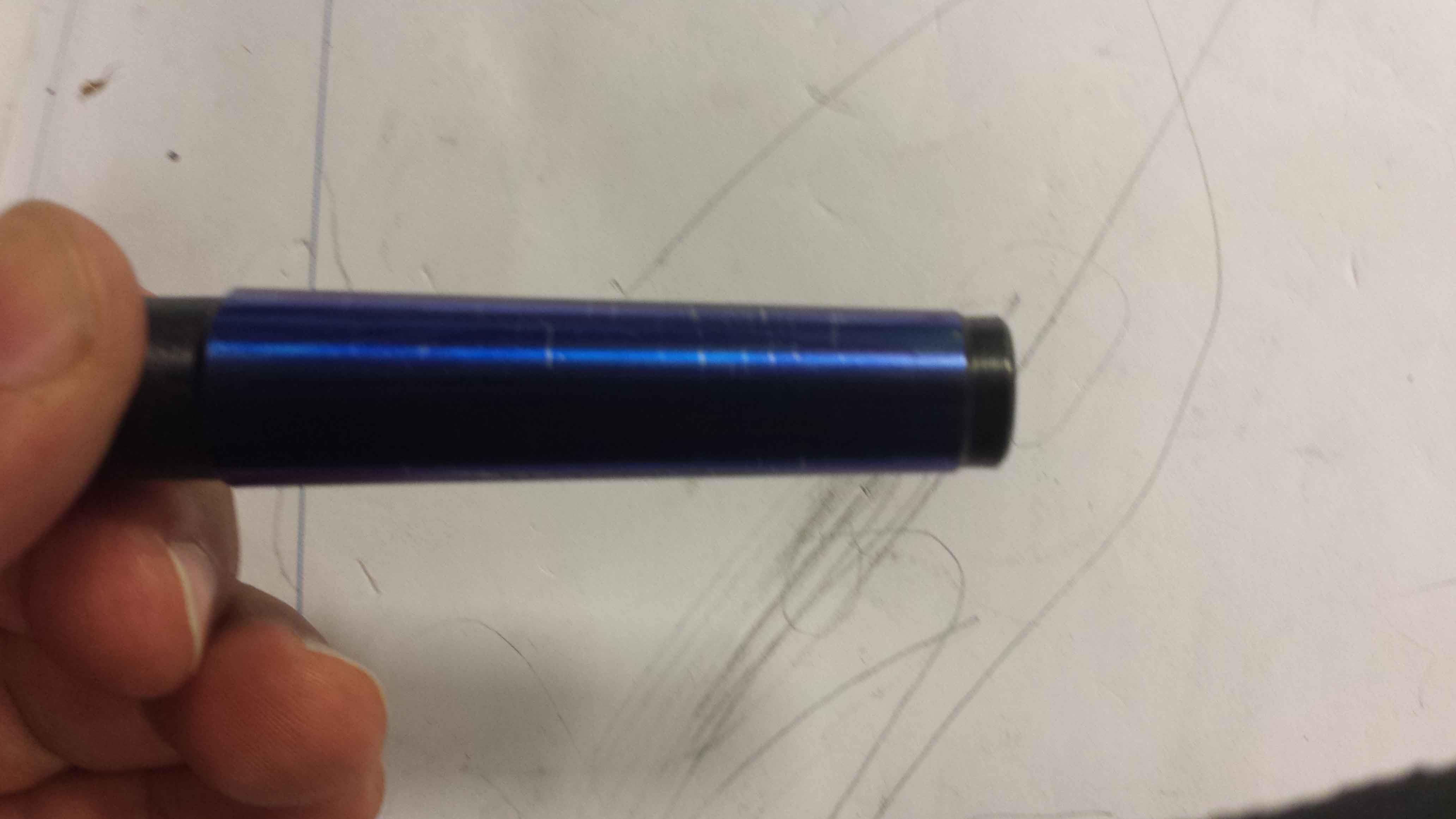

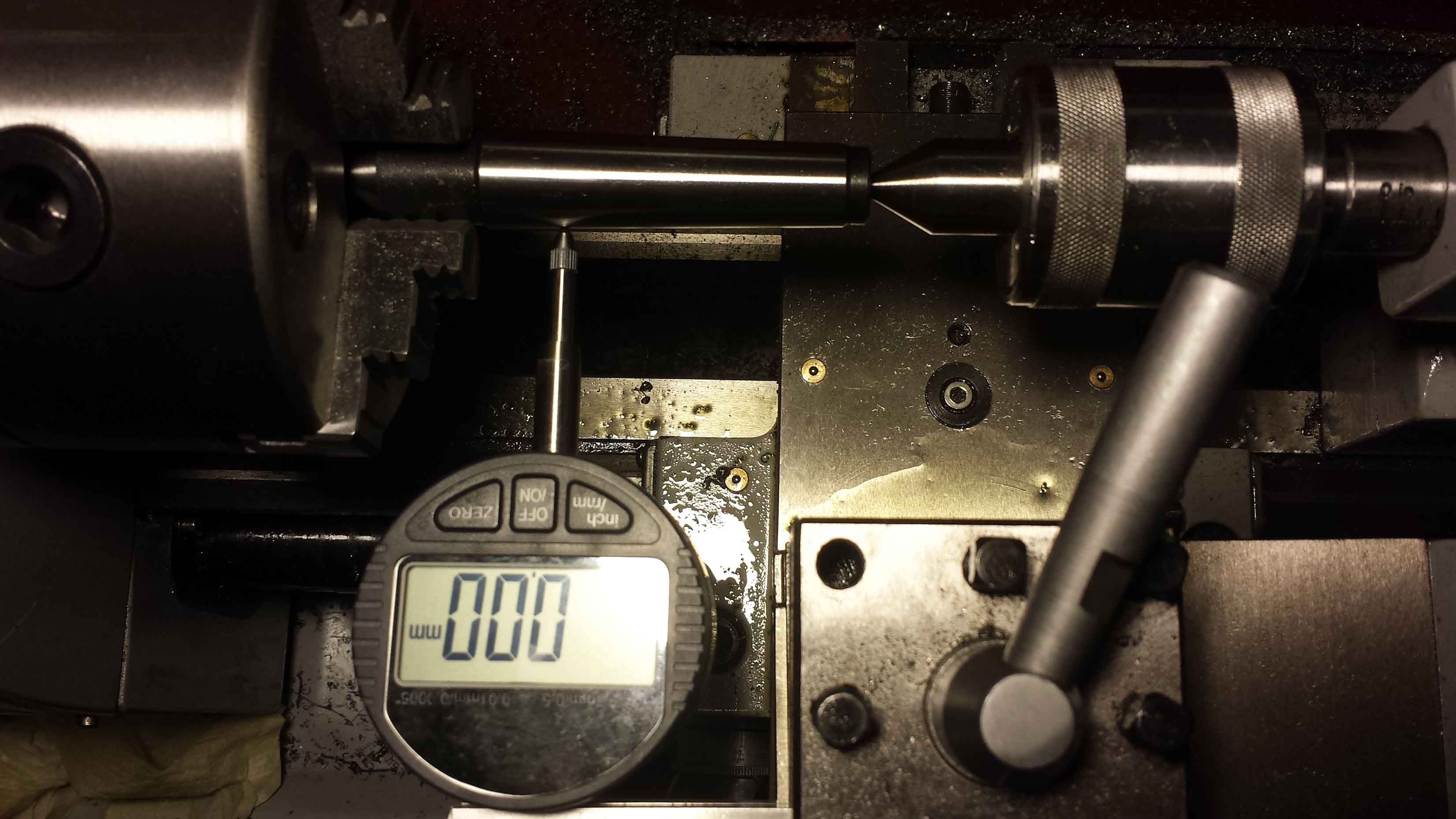

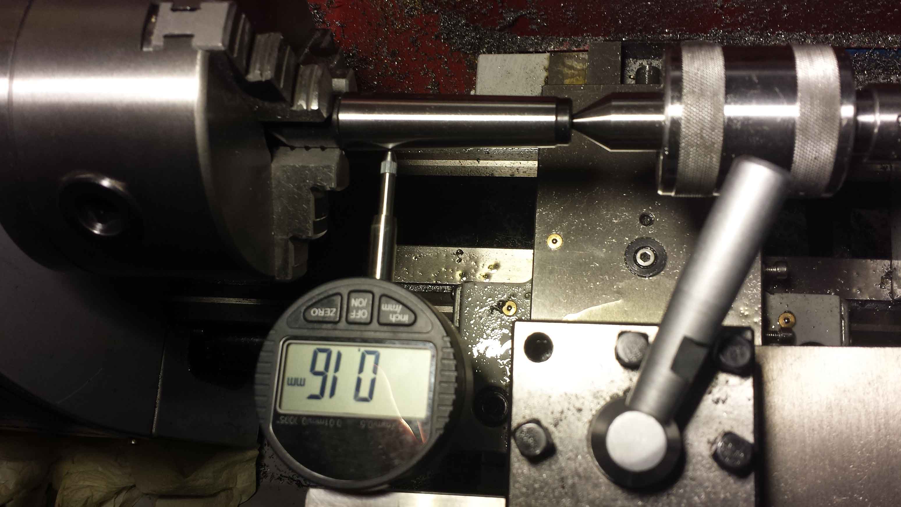

Ora però credo che venga il difficile e come al solito RIICCCCKKKKKK ci seiiiii???. Rick se ci sei batti un colpo!!!!. Piccolo problema da risolvere. Sto facendo la lavorazione del cono morse e se ho capito bene il tuo consiglio postato nelle puntate precedenti, metto un cono morse nel mandrino autocentrante e giro il carrino sino a mettere la torretta porta utensile parallela al cono. Se è così mettendo il comparatore al posto dell'utensile e procedendo con il carrino e non con il carro, il comparatore dovrebbe rimanere in teoria sempre a zero. Ebbene dopo 20 minuti di prove e controprove non riuscivo ad ottenere il parallelismo. O per lo meno credo. quindi decido di fare delle misure sul cono e ottengo quello che vedete in foto. Pensando che potesse essere un problema del mandrino ho aperto e fatto girare sull'asse il cono dopo aver segnato con il pennarello per vetro il punto di massimo scostamento e andando a rimisurare i punti di scostamento coincidevano con quelli segnati sul cono morse, quindi deduco che il mandrino non centra. Ho preso un pennarellone uniposca blu ho imbrattato il cono morse e l'ho infilato nel toppo mobile per vedere come lavorava e ho constatato che per 3/4 non ha molti graffi mentre 1/4 si presenta come in foto. E' normale? E' il cono originale in dotazione del tornio.

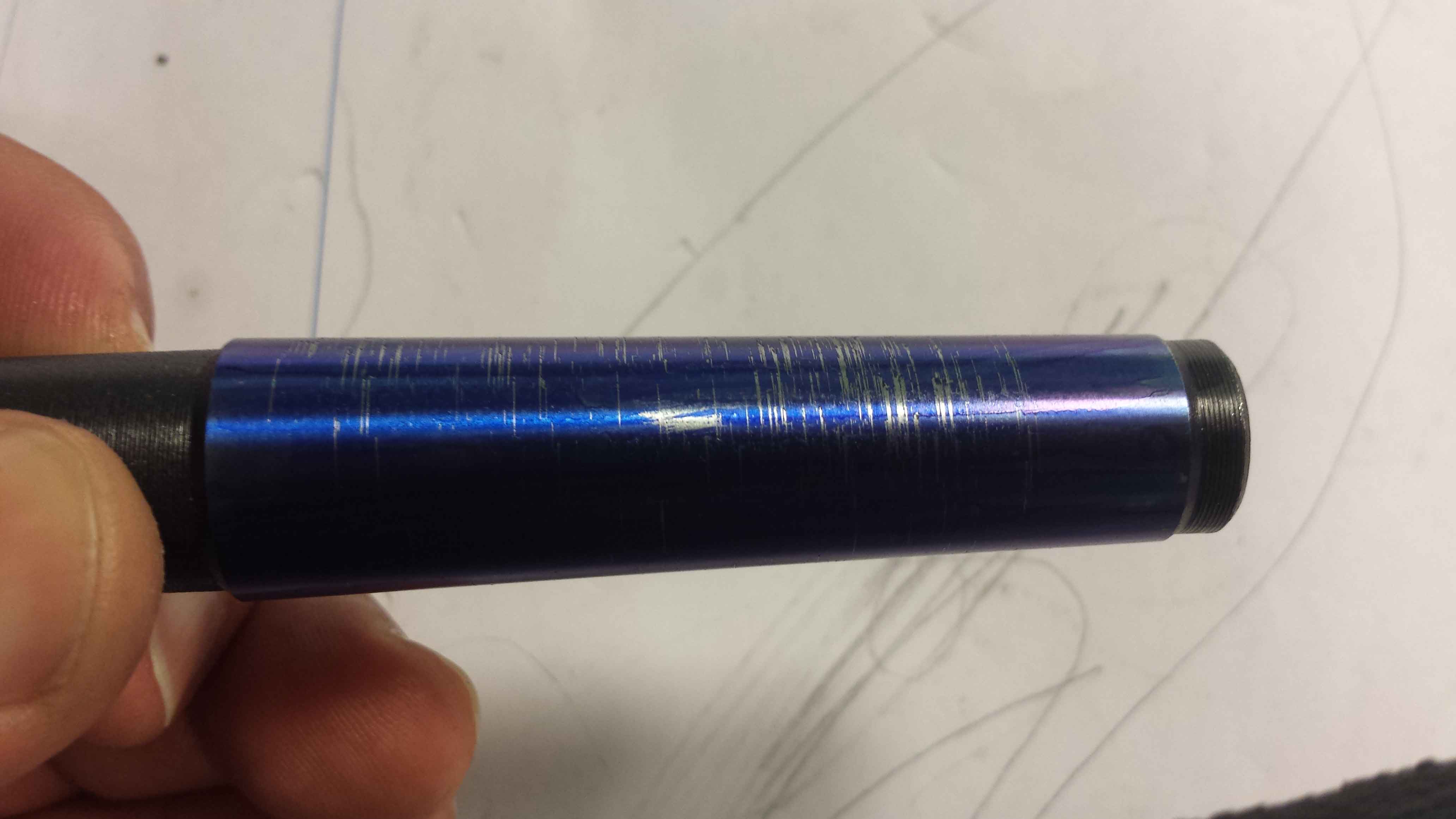

Lato cono morse che presenta i graffi.

Con un cono fatto bene avresti dovuto vedere tolto il blu praticamente uniformemente sulla superficie in contatto con il cono femmina. Probabilmente queste sono le "cinesate" che stanno sempre in agguato :-)
Ora si tratta di stabilire se è il cono maschio o il cono femmina che sono fatti così così... Se puoi, procurati un altro cono da controllare. Oppure fai la misura con un tastatore all'interno del cono femmina. Alla fine della fiera, se le cose stanno così, io procederei ugualmente a fare il cono perchè sinceramente, per la tua applicazione direi che può andare bene ugualmente.
Facci sapere.
Ciao :-)

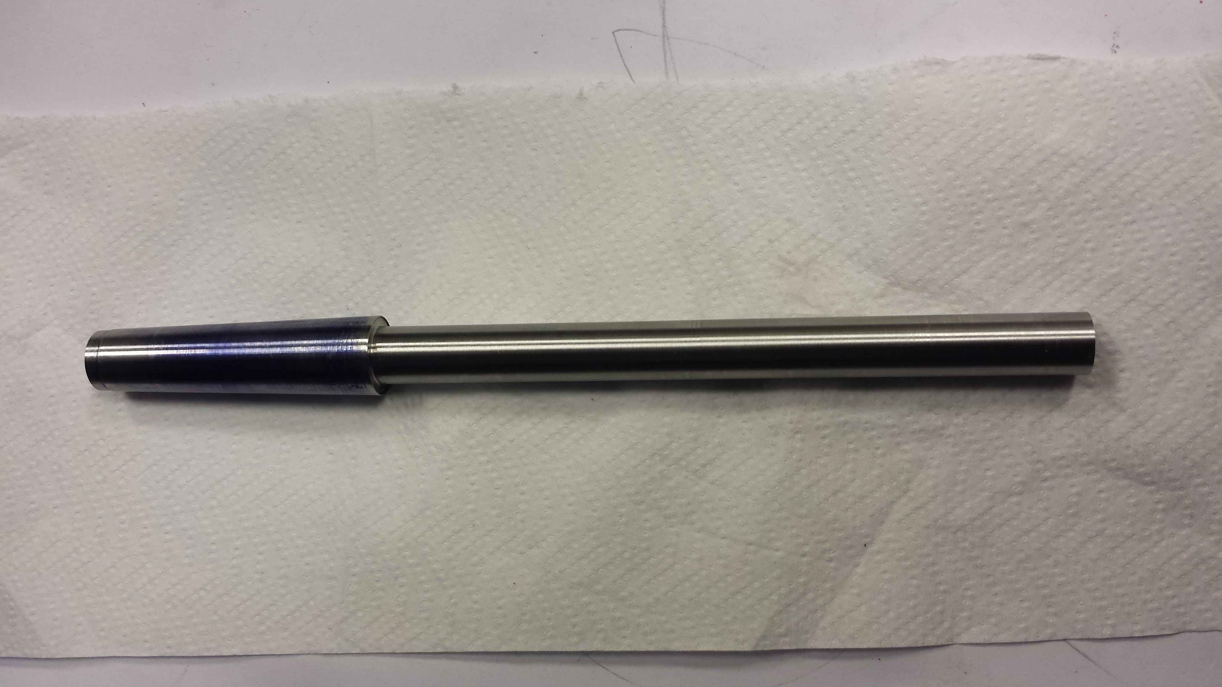

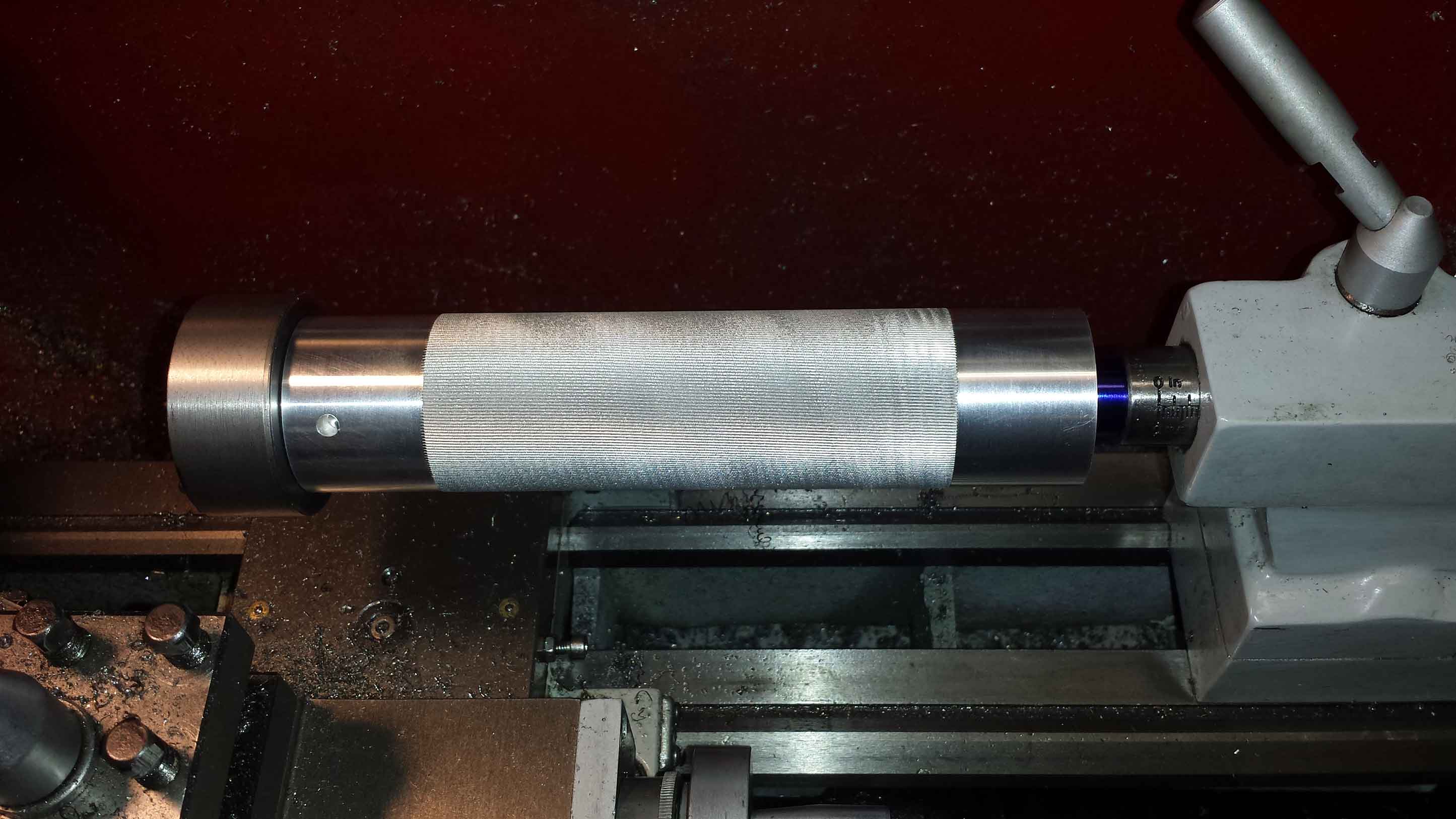

Salve a tutti, purtroppo come si dice in Vaticano fumata nera. L'asse che stavo facendo, è nato male ed è finito peggio. Vi dico in pratica cosa è successo. Per realizzare la tornitura conica ho proceduto fermando il cono morse tra morsetto autocentrante e contropunta come nelle foto postate sopra. Ho liberato il carrellino in maniera che con una leggera pressione potesse ruotare su se stesso, e portando la torretta a toccare il cono morse l'ho posizionata perfettamente parallela al cono. Bloccato il carrellino, ho proceduto alla lavorazione fino alla fine, misurando con i diversi calibri, e una volta terminata ho provato il pezzo sul topo mobile. Sin da subito si sentiva che la parte di cono più grande toccava mentre il resto aveva un gioco di circa 1,2 decimi. Pensando di ottimizzare ho rimontato il cono morse e aggiustato l'inclinazione della torretta prendendo le misure con il comparatore. Tutto OK, tutto perfetto diamo una rifilata al cono dell'asse che sto costruendo. Se lo avessi passato con un po' di carta smeriglio forse avrei risolto e non lo avrei rovinato. Pazienza, la considero come esperienza maturata al tornio. Adesso ho preso un nuovo pezzo di acciaio e appena possibile mi cimento. Intanto però, visto che per il fine settimana prevedo di accendere la brace per un barbecue, ho intenzione di provare a temprare il pezzo che ho fatto e verificare come si comporta, se presenterà dopo la tempra deformazioni o movimenti in genere. Se la tempra dovesse riuscire senza che il pezzo presenti deformazioni e/o modifiche credo che procederò con la tempra anche per il nuovo pezzo che realizzerò. Un saluto a tutti.

foto del pezzo errato

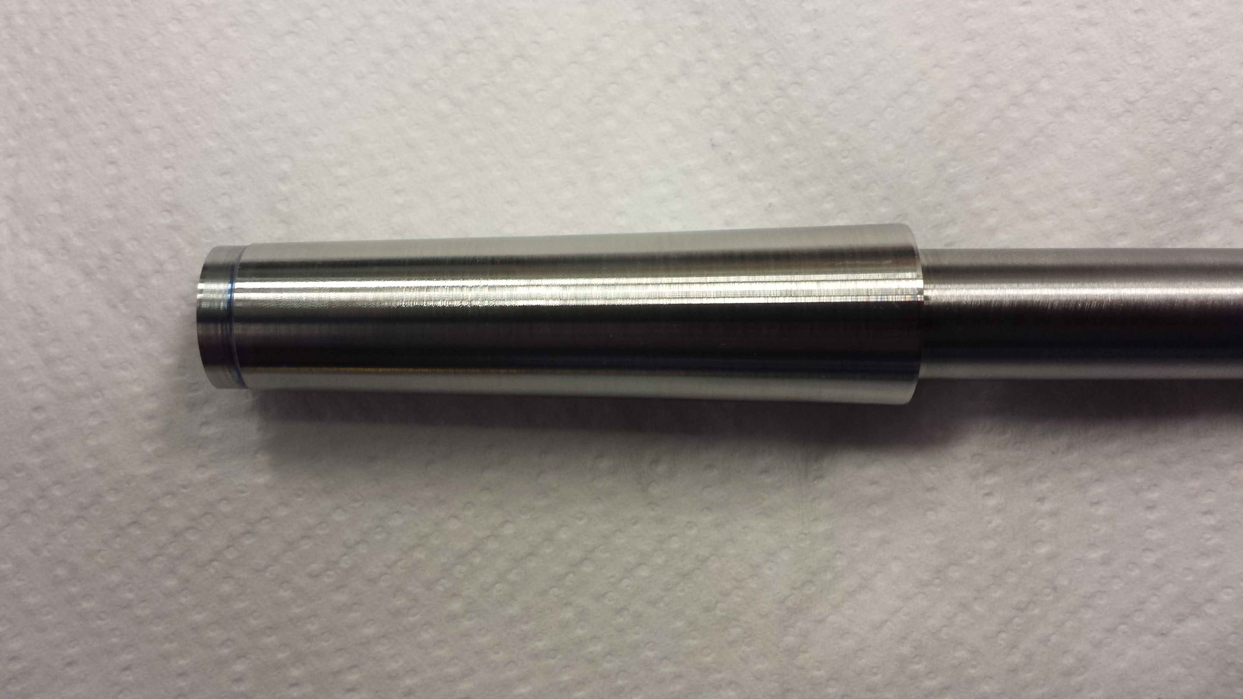

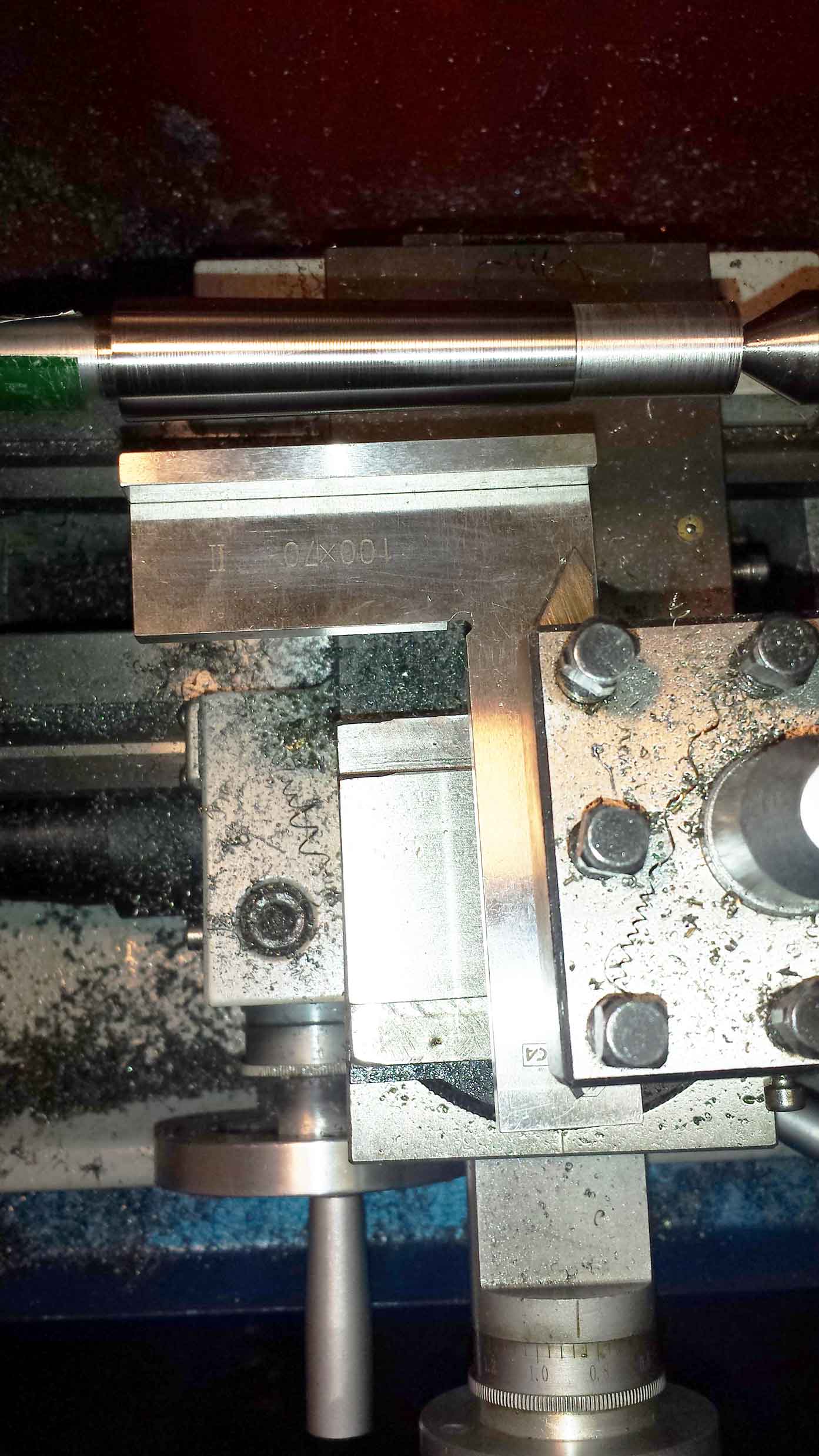

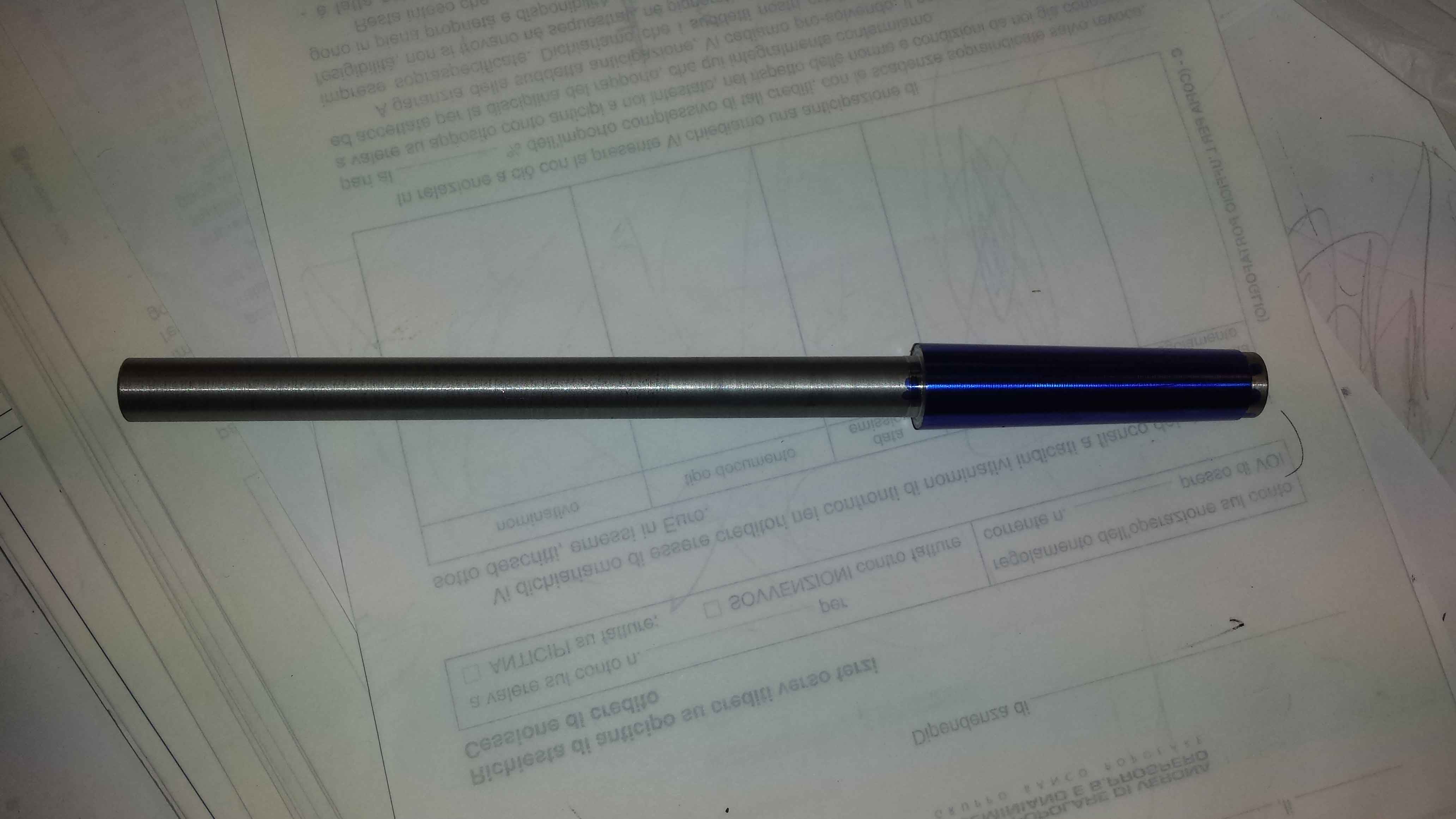

Eccomi tornato, come avevo detto ho rifatto il pezzo. Questa volta però ho utilizzato una tecnica nuova, per orientare il carrellino. L'altra volta, infatti, avevo fermato il cono morse come mi aveva suggerito Rick e poi pensando di fare bene, avevo accostato il carrellino sino a poggiare la torretta al cono e girando il carrellino sino a che la torretta non fosse parallela al cono stesso. Questo tipo di taratura come sapete non ha dato esito positivo, il cono che ho realizzato non andava bene, e quindi l'ho rifatto. Per eseguire una angolazione perfetta ( si fa per dire) del carrellino, in funzione della torretta, ho utilizzato una squadretta a cappello montata sulla torretta, come in foto. Devo dire che la lavorazione è venuta perfetta, il cono è venuto perfetto. Imbrattato con il blu, e provato la vernice è sparita quasi completamente. Quindi credo che posso ritenermi soddisfatto. Posto alcune foto e aspetto critiche e consigli che mi aiutino a migliorare. Un saluto a tutti.
Post Re: Cosa non si fa per filettare in pace!!!
il: June 10, 2014, 08:19
Non capisco però perchè la prima volta non è andata bene. Il setup corretto è mettere un comparatore sulla slitta portautensili e inclinare la stessa fino a leggere zero su tutta la lunghezza del cono campione. Poi si sostituisce il comparatore con la torretta e si può fare la tornitura con la slitta portautensili ed il suo avanzamento.
Cosa è che è andato storto la prima volta?
