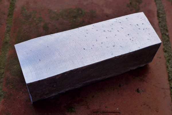

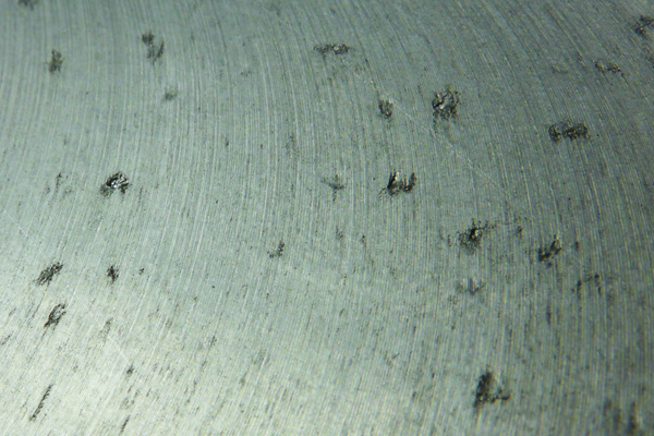

voglio farvi vedere le cavità che si possono notare nell'alluminio di fusione. Faccio presente che queste sono in questo caso così evidenti perchè qui stiamo parlando di alluminio di prima fusione, Quella che deriva dalla fusione dei pezzi di scarto della lavorazione degli infissi, quindi sporchi di grasso, polvere o terriccio, verniciati od anodizzati, che ho fuso così senza pulirli. La prima fusione è quindi più sporca. Queste sono cavità dovute all'impurità, la porosità da idrogeno è un'altra cosa. Se si fa attenzione la seconda fusione ti da un alluminio praticamente privo di imperfezioni. Per quanto riguarda la finitura ho dato un angolo di spoglia di 10° al flycutter ed un raggio di curvatura, forse troppo poco, ed il risultato rispetto alla prova precedente è decisamente migliore.

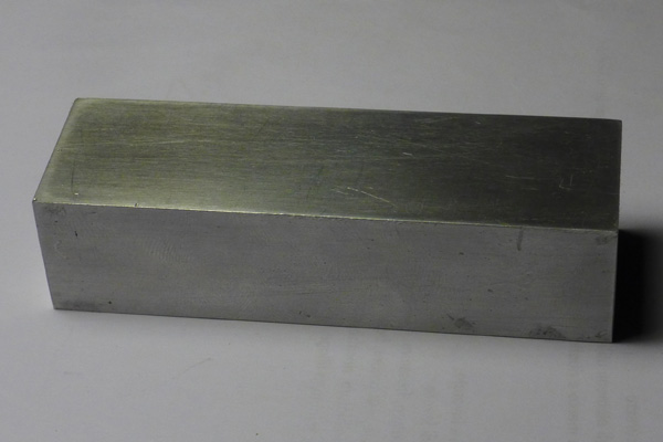

Ho, sfacciato tutti gli altri lati del parallelepipedo, come ci ha insegnato Riccardo, con una piccola variante invece di usare un cilindro di ferro per tutta la lunghezza, essendo il pezzo molto irregolare, ho usato un cilindretto di appena 10mm di lunghessa e l'ho posizionato al centro in verticale, perfetto stretto bene ha fatto il suo lavoro. Gli atri lati hanno mostrato guasi nessuna inperfezzione, anche essendo lo stesso pezzo di prima fusione, pensate se fosse stato di seconda. ed ecco il risultato.

Complimenti Silvano, sembra una ottima finitura e squadratura! Beh. se il risultato di una prima fusione è questo mi fa venire una voglia matta di cimentarmi nella fornace grazie ai tuoi articoli e riprendendo le fonti che avevo recuperato a suo tempo.

accidenti !!! hai fatto un bel lavoro , la squadratura è ottima e la finitura pure !

Fermi tutti, la squadratura si ok, ma la rifinitura è quella della seconda foto, l'ultima gli ho dato una passata di carta smeriglio. Comunque se lavoro meglio sul flycutter, ossia curo meglio il raggio di curvatura credo che si possa ottenere una buona finitura. Appena posso vi faccio un articoletto sul bruciatore, la versione che uso è veremente semplicissima da realizzare. Anche se vorrei migliorarla e li mi servirebbe imparare bene la brasatura. La tecnica, vedendo il video di Riccardo sembra facile, il solo problema è che io ho provato con una bombola di solo gas propano senza ossigeno e non ci sono riuscito. Anche se un mio amico ci riesce anche con il solo gas, forse è anche dovuto al fatto che i pezzi vanno pogiati su di un refrattario per non disperdere il calore, io li ho bloccati alla morsa ed è chiaro che non riuscivo a portare il pezzo a temperatura. Se non si riesce con il solo gas bisogna acquistare l'apposito cannello con le due bombole propano-ossigeno ed il tutto costa un botto.
