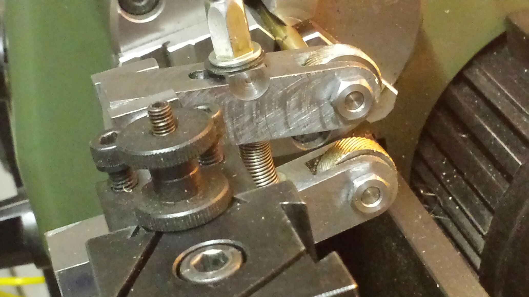

Ciao amici, appena posso vado a struciolare un po', è un modo di rilassarmi, mi permette di staccarmi dai problemi quotidiani, come al solito vi mostro il manufatto. Lo so potevo curarlo un po' di più ma funziona bene anche così.
Tra le tante cose che mi mancavano vi era il godronatore per il tornio, in realtà ne avevo uno classico "a spinta" del quale non ero pienzmente soddisfatto, improntature poco profonde, flessione dei pezzi piccoli, il carro è sottoposto ad un forte stress non compatibile con i nostri piccoli gioiellini.
Guardando in giro ho visto deggli interssanti godronatori a pinza dove la pressione sul pezzo non è data dal carro ma dalla chiusura delle 2 rotelline sul pezzo.

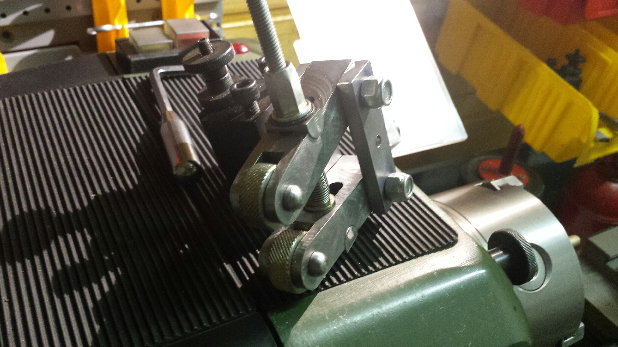

La mia naturale predisposizione a voler fare da me mi ha portato a crearmelo. Ecco qua il risultato, le immagini 1 e 2 sono reltive all'attrezzo, la 3 è il collaudo.
Sono partito da una saponetta di ferraccio tagliato a fette con la sega a nastro per poi essere passato al fly cutter, non sono stato a leccarlo più di tanto anche perchè ho notato che il ferraccio è il materiale che si comporta peggio sotto fly cutter.
Se qualcuno vuole ripercorrere la mia stessa odissea sono disponibile a passare le quote che ho utilizzato.

Bella realizzazione Mario. Il sistema è valido e non stressa il carrello in effetti. Anche io uso questo tipo di godrone. Si può usare anche stringendo un po' le rotelle prima del diametro massimo del pezzo e poi entrare con la slitta trasversale, senza eccessivo sforzo.
Le rotelline "spare" dove le hai prese?

io le ho prese da Cronos, le trovi sotto la voce "parting and Knurling tools", sia con passo inglese che con passo metrico. Non costano molto: circa 7£ cioè 8,6 € la serie più spese spedizione.
Saluti Giuseppe

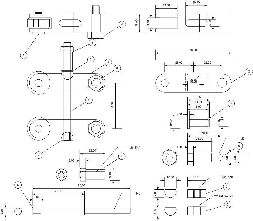

ciao mario devo costruirne uno anche io,approfitto della tua disponibiltà e ti chiedo se gentilmente mi puoi passare le misure?Grazie

@ Robicivi & C il C è per tutti coloro che volessero riprodurlo !
Nonostante io sia fuori sede, nel portatile che mi sono trascinato appresso vi era il disegno di massima del godronatore e non volendo che il sacro fuoco del truciolatore ti divori lo condivido subito :D . Il progetto l'ho trovato in rete, non so neanche più dove e neanche quando, rimaneggiato in alcune parti adattandolo a ciò che avevo in casa, la larghezza della sede delle rotelle (le mie erano un pochino più strette), per il fissaggio delle rotelle ho preferito dei dadi ribassati invece dei seger.Insomma cose di poco conto. Buone godronature

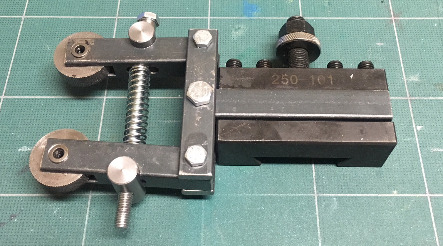

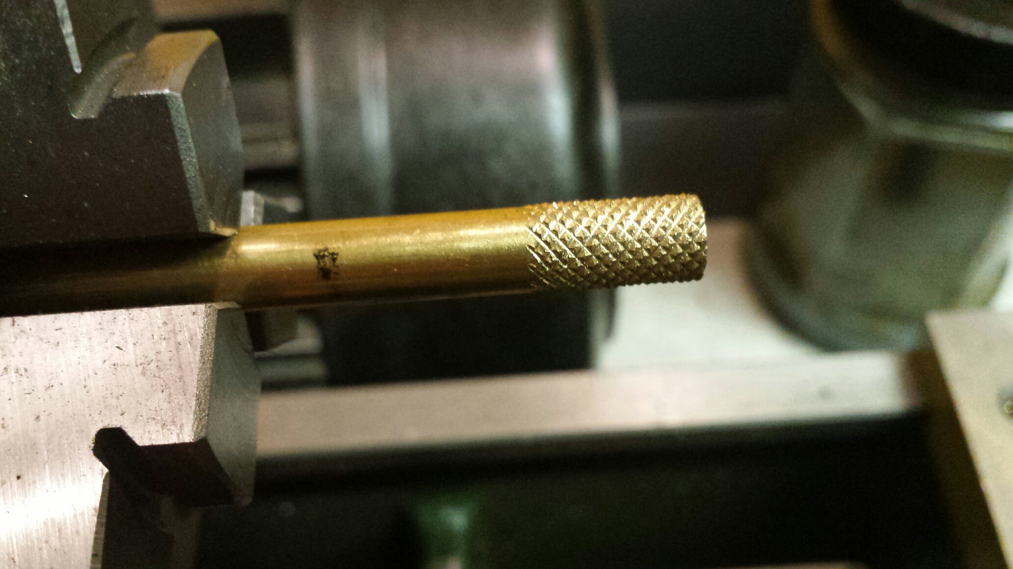

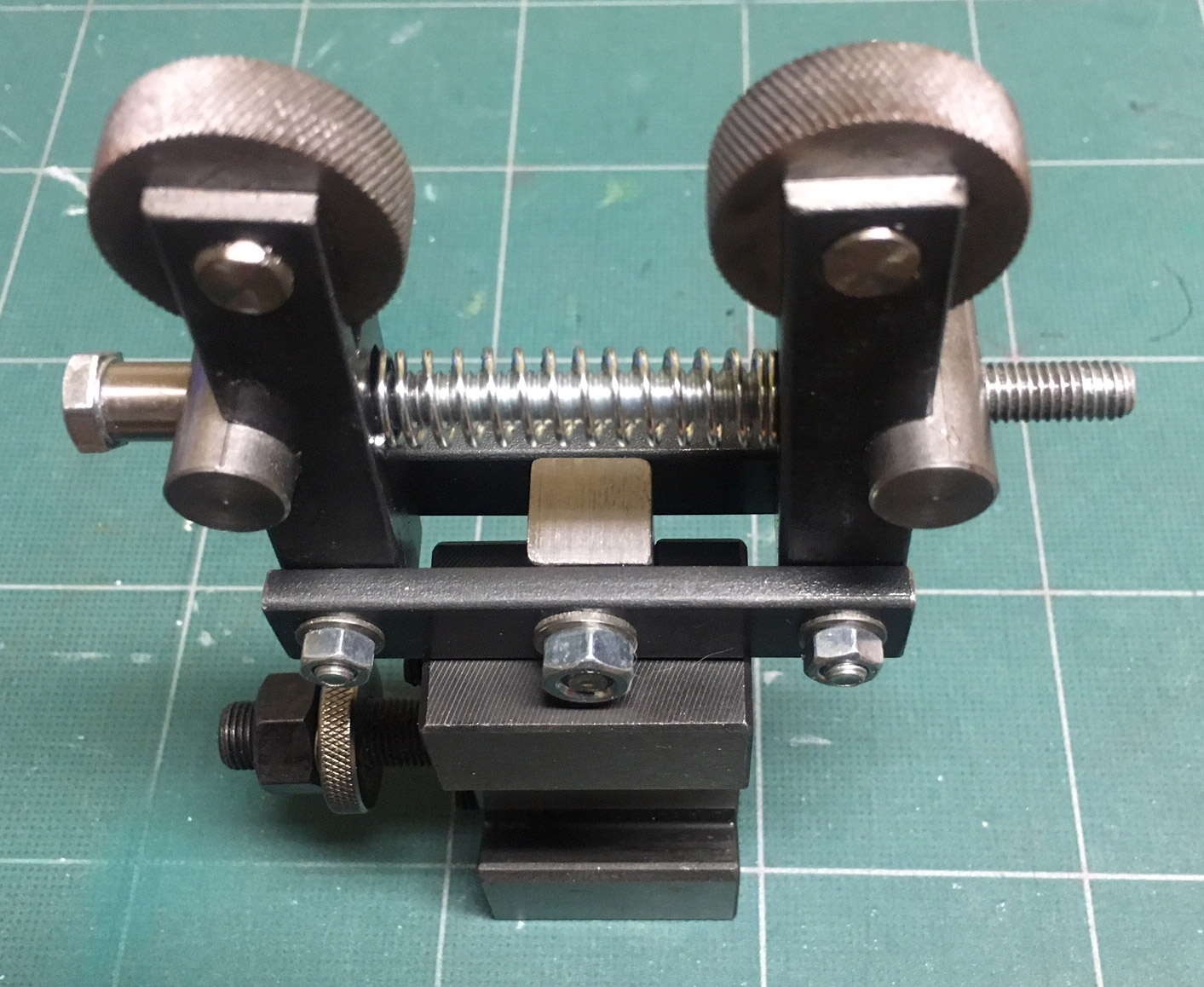

Colto dalla necessità e dallo spunto di Mario ho costruito il gordonatore a pinza che vedete nelle foto.
Per la realizzazione ha utilizzato dei profilati acquistati al Brico e ruote zigrinate di AET di diametro 26mm, foro 8mm e spessore 8mm.
Il risultato mi è sembrato subito buono ma al primo lavoro le ruote sono grippate sulla boccola che avevo realizzato in acciaio inox (perchè bello liscio) nonostante l'abbondante olio.
Le ho quindi sostituite con delle spine cilindriche DIN 7979 avente durezza HRC 60, opportunamente tagliate con la mola a disco perchè erano troppo lunghe.
Ora il gordonatore a pinza lavora correttamente anche se scalda un pò.
Quindi mi chiedo, e Vi chiedo, se non fosse meglio mettere dei perni realizzati in bronzo oppure lasciare le spine temprate.
