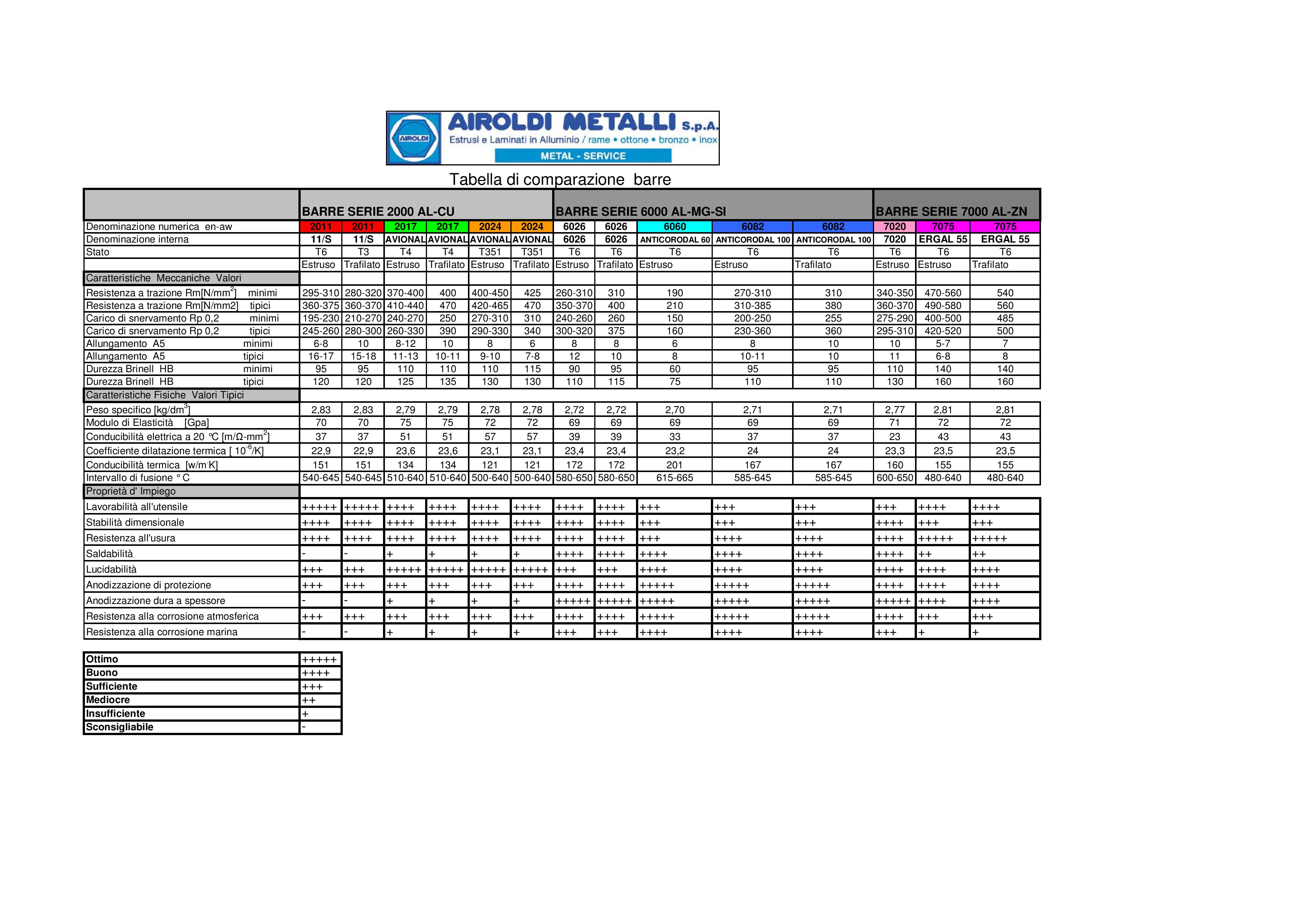

Ciao allego un immagine reperibile in internet con i dati caratteristici dei vari prodotti che avete citato chissa che possano esservi utili.
