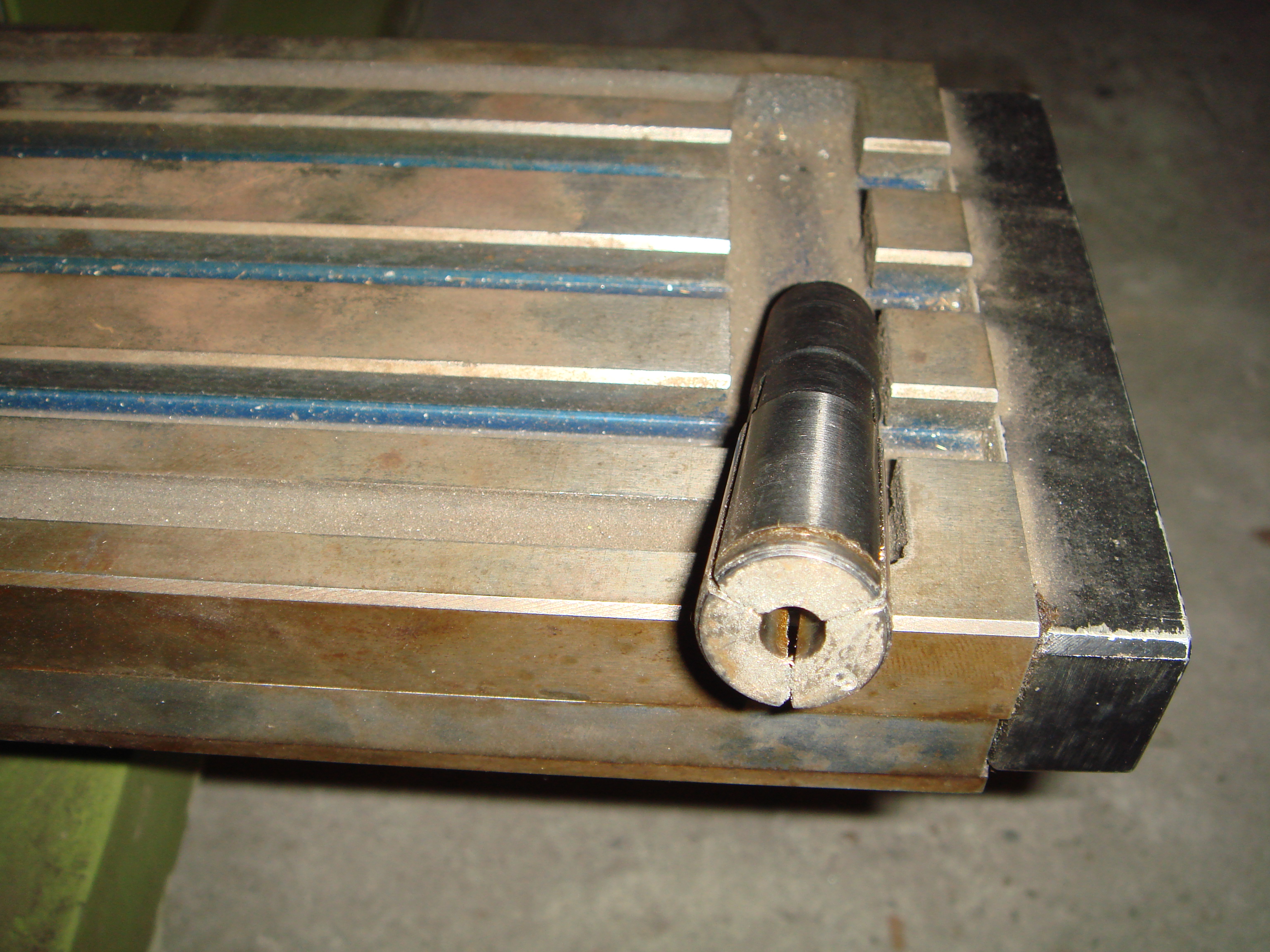

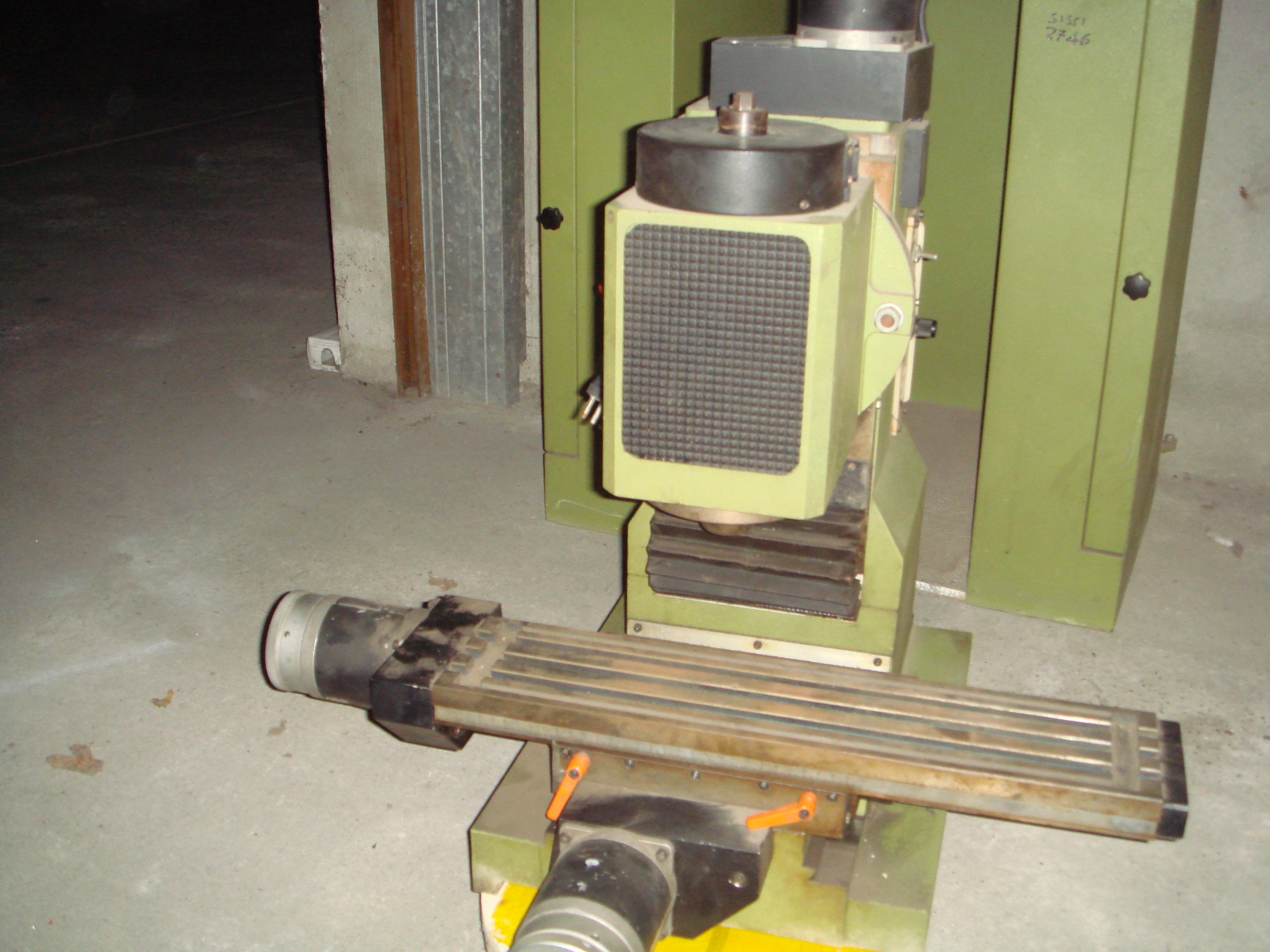

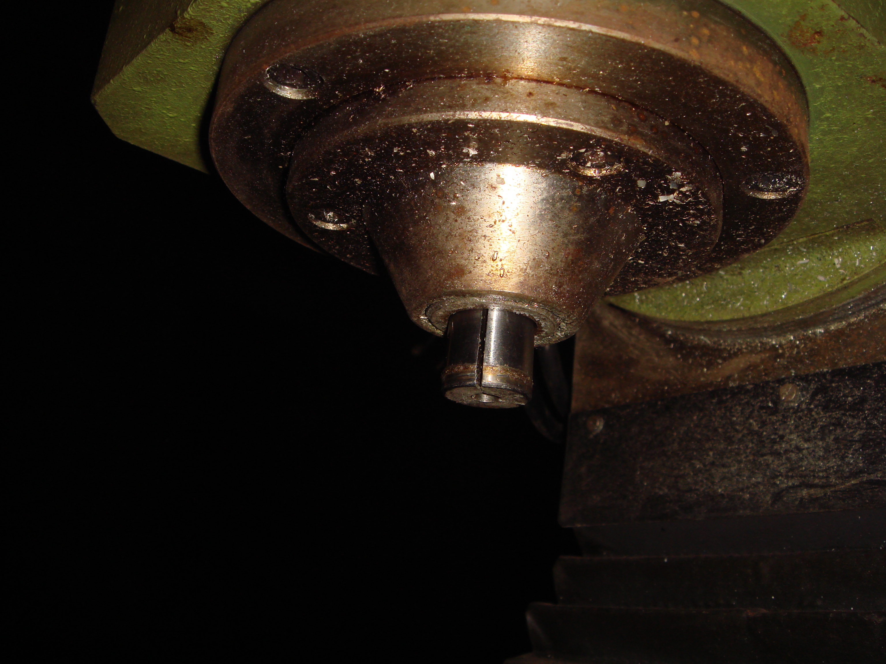

Ciao a tutti,dopo aver comprato il tornio,oggi ho preso anche la fresatrice (super occasione :D ) ,solo che non ricordo come si fissano le frese alla macchina,se ci va un mandrino o un portafrese, oppure tanti coni a seconda delle frese,vi allego alcune foto in attesa dei vostri consigli, e grazie anticipatamente

Ciao, io questa macchina non la conosco, mi verrebbe da dirti che devi trovare le pinze (come quella nella terza foto) di vari diametri per le frese che ti serve utilizzare.
La pinza che mostri viene avvitata e poi chiusa attraverso la vite superiore che si vede nella seconda foto?

si esatto è una macchina cnc prodotta da elettronica veneta,la morsa della terza foto ho provato sul tornio e ho visto che è un cono cm2

prova a dare una occhiata al sito http://www.arceurotrade.co.uk alla voce "collets". Oppure su Cronos, sono ditte inglesi, io mi ci sono servito e mi sono trovato bene e i prezzi sono buoni.
Bella la fresatrice, se poi funziona anche la parte CNC sei hai fatto sicuramente un affare!!!
