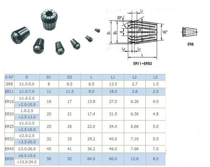

Ciao a tutti.
Di nuovo in cerca di aiuto. Ci sono svariati tipi di pinze es. ER 16,ER 25,ER32 ecc. Quale misure devo controllare per capire che tipo di pinza ho fra le mani?

Santo google.
TABELLA SBAGLIATA CONTROLLATE QUALCHE POST PIU' IN BASSO
Post Re: Pinze ER per fresatrice
il: June 19, 2014, 15:31
Santo Marco. Non sai per quanto tempo ho cercato. Grazie tante,ciao Antonio

Scusa Marco penso che avrai fatto caso anche tu che nella tabella anno scambiato L con L1 e D1 con D2
Antonio.

Si ho visto che hanno commesso qualche errore, però rende l'idea di dove rilevare le misure che servono a capire che tipo di pinza si ha in mano.
Non ho pututo approfondire il tutto subito perchè non ero sul mio Pc e la sua propietaria acquisita ... ... mia madre ... ... mi incalzava per trafficare nel suo forum di telenovelas.
P.S. se osservate la tabella su arc euro trade capite cosa hanno sbagliato nella tabella che ho postato, hanno eliminato una colonna e sfalsato tutti i valori di una casella.

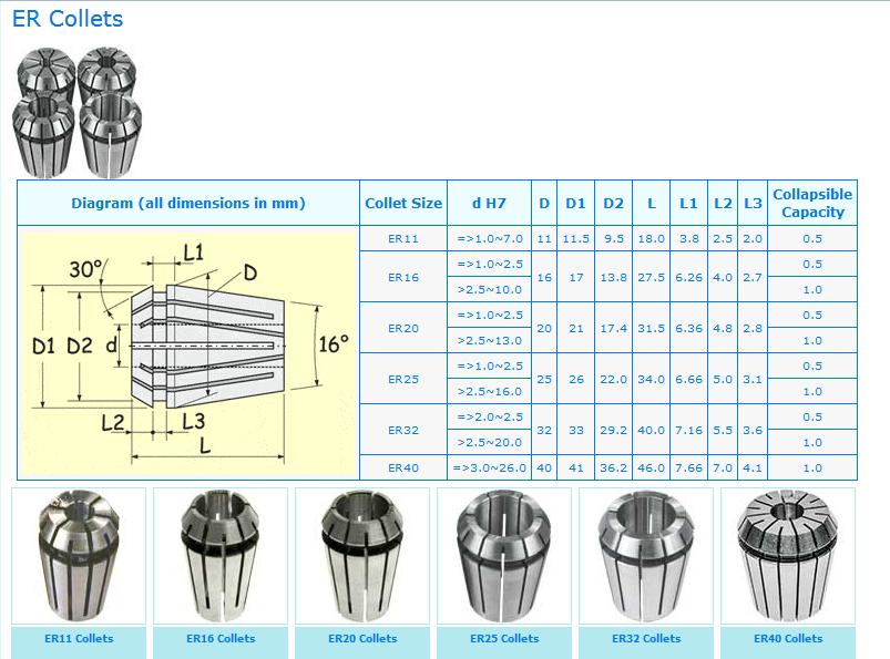

Fate riferimento a questa tabella che è più leggibile, mi scuso se ne ho postata una con degli errori, ma la fretta e la mamma sono cattive consigliere.
fonte: Arc Euro Trade

Sei molto gentile Marco e non ti devi scusare di nulla. Comunque il concetto delle misure della prima tabella anche se invertite con un po di logica si capivano comunque.
Ciao Antonio
