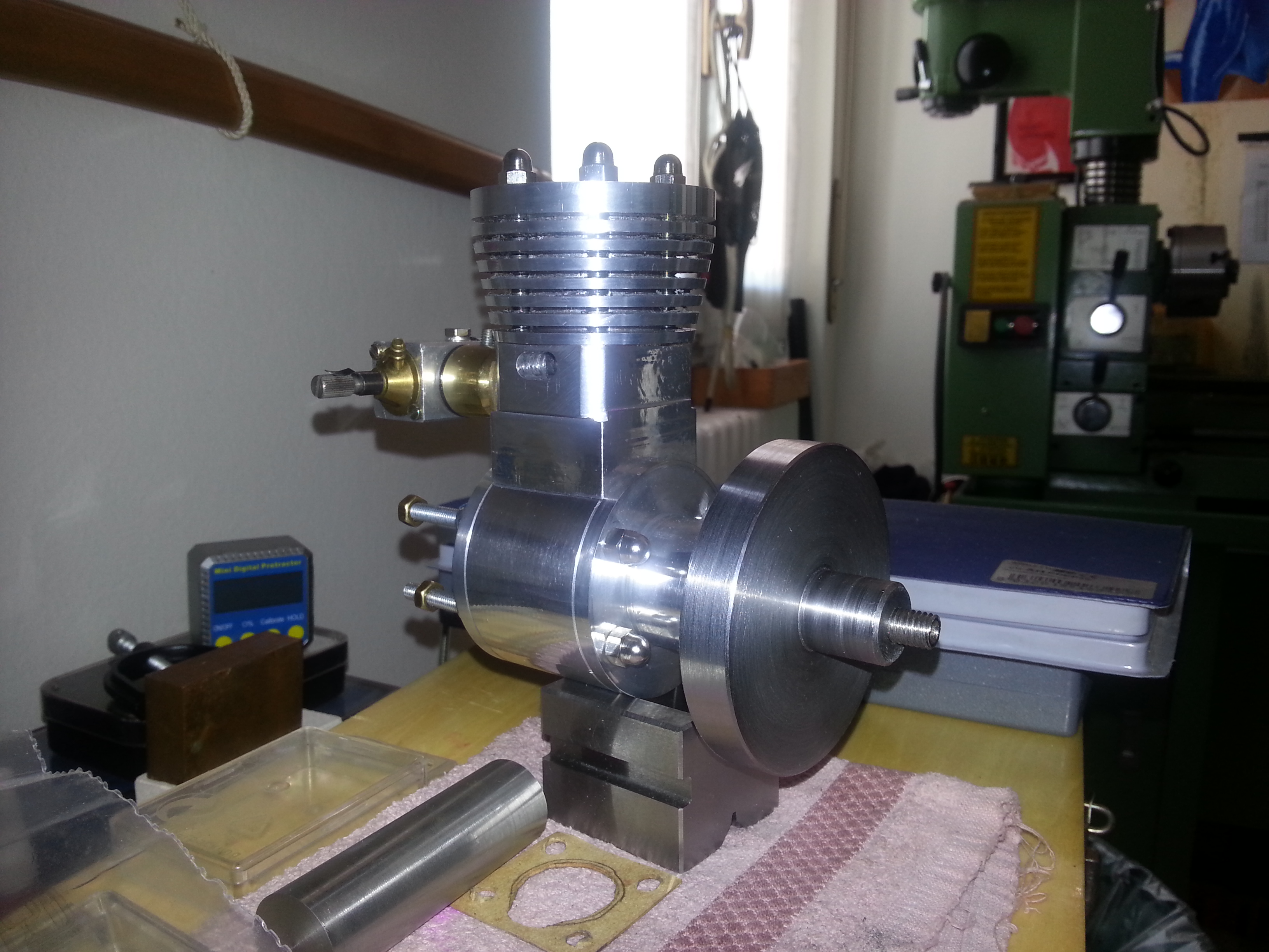

Buona sera!
Il mio pargolo, dopo un anno di lavoro, ha emesso il primo vagito!
10cc glow preso dal libro "Costruire un micromotore" di Franco Franceschini edito da Sandit Market.
Tutto ricavato da pezzi vari (carburatore a parte)
Rick mi aveva detto che costruire un motore a scoppio è la miglior scuola per chi vuole cimentarsi nelle lavorazione alle macchine utensili, devo dire che aveva ragione, visti i mezzi in mio possesso (at300 di Damatomacchine), ho tribolato davvero tanto.
Qualche modifica, rispetto al progetto iniziale l'ho dovuta fare, ma alla fine è partito. Peccato che la pistola avvitatrice mi ha spanato l'albero motore e adesso devo pensare come metterci rimedio, senza dover rifare tutto l'albero, che è un casino parecchio impegnativo.
Mi prendo una pausa di riflessione, anche perché non so come venirne fuori, poi partirà la fase di carburazione, speriamo bene.
Mi sono divertito tanto ed ho imparato molto, considerato i miei 4 mesi di scuola 45 anni fa!!! :D
:D :D

Post Re: Sono un ragazzo padre!
il: June 24, 2014, 07:03

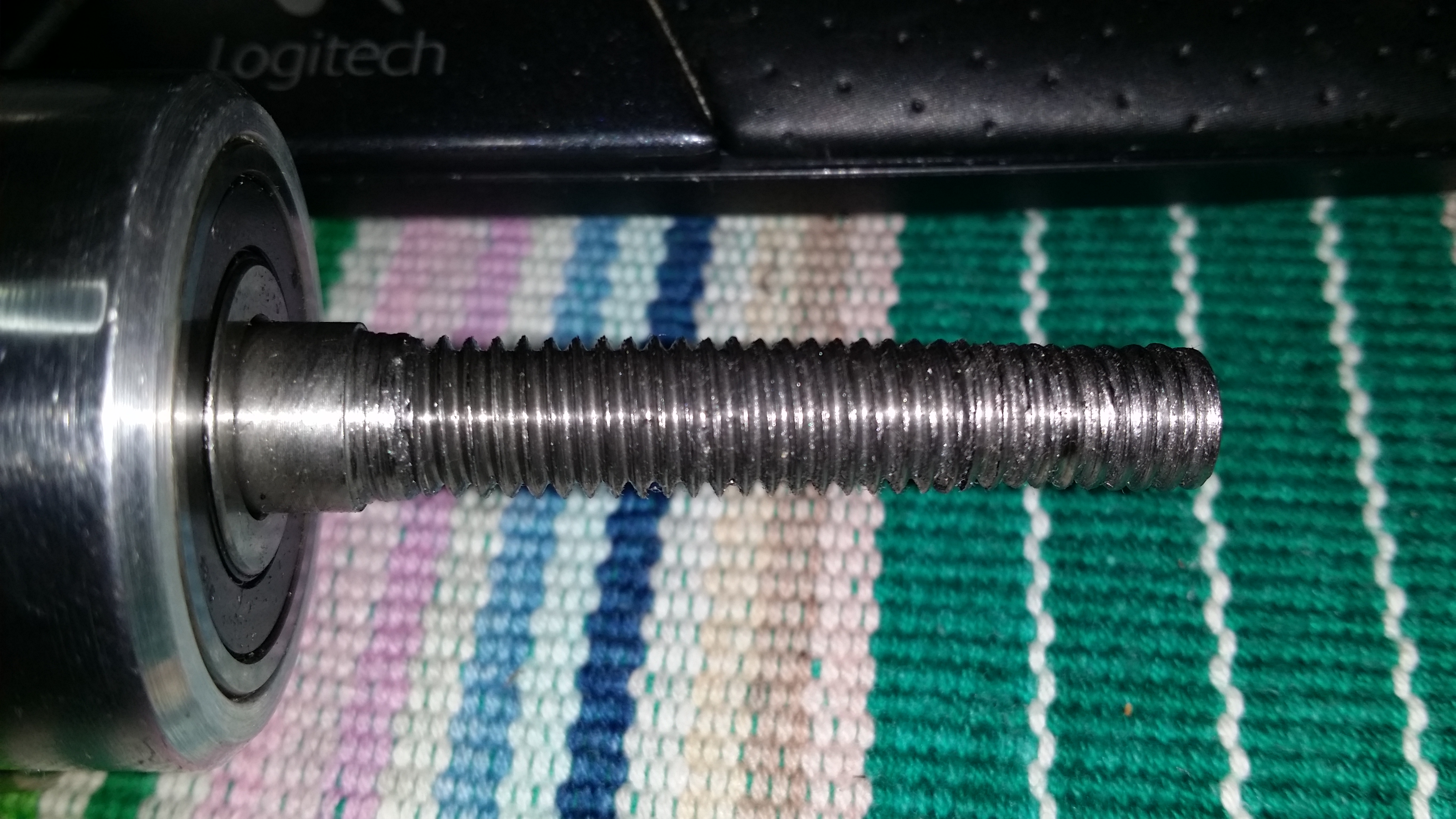

E' stato bello assistere al primo vagito del tuo pargolo, posta delle foto dello spanamento per capire se ti possiamo aiutare/consigliare a porne rimedio.
Complimenti per il lavoro svolto, è una costruzione imponente e gradevole alla vista, bravo, bravo.
il: June 24, 2014, 07:24
Bravo Carlo! E' una realizzazione molto molto impegnativa e a quanto vedo è venuta magnificamente! Un vero peccato aver rovinato l'albero motore. Magari puoi fare un diametro più piccolo e rifilettare il perno. Oppure se non è super rovinata, rifare la filettatura di questo.
Dovevi costruire una prolunga che si andasse ad innestare con 2 perni sul volano.
Comunque complimenti e se un po di merito a farti venire la voglia di costruire questo modello la si deve al mio sito e ai suoi contenuti, ne sono ultra felice perchè è quello il fine che avevo in mente quando ho deciso di aprire questo sito. :-) :-)
kalosco
Posts: 21
il: June 24, 2014, 18:22
posto foto del disastro, per togliere il volano ho sudato sette caffetani e ho dovuto rifilettarlo :(
Adesso ovviamente non monta più.
Il problema è che non riesco a far ingaggiare la filiera in modo da riprendere il filetto buono (la parte più lunga dove c'è il volano).
Comunque è solo colpa mia, ho insistito troppo quando ho filettato al tornio e anziché 8mm è 7.85, quindi il bullone ha gioco e si strappa; quando gli abbiamo messo un autobloccante si è strappato il filetto dell'albero.
Il mio pensiero è questo:
Sego via la parte "malata", accorcio il volano di 5 mm e gli faccio una boccola d'ottone filettata per il bloccaggio del volano medesimo.
Questo volano lo faccio filettare in modo da poter montare un grosso bullone tipo M18 passo 2.5, se gli lascio 10mm 4 giri di bullone dovrei farli, poi lo braso e con 30mm di filetto interno (del volano) magari tiene......spero di essermi spiegato.
Viceversa non mi resta che rifare l'albero........che, come ho detto, è davvero un casino.
