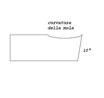

Ciao a tutti.
Mi sorge un dubbio sull'affilatura dell'utensile troncatore a forma trapezzoidale ovvero la molatura frontale 10*.Mentre quella superiore deve essere fatta comunque e se è si devo rispettare la faccia originale dell'utensile o devo spianarla?
Grazie per l'aiuto.

Ciao, la parte superiore si affila utilizzando la curvatura della mola, per la parte frontale i 10° vanno bene.

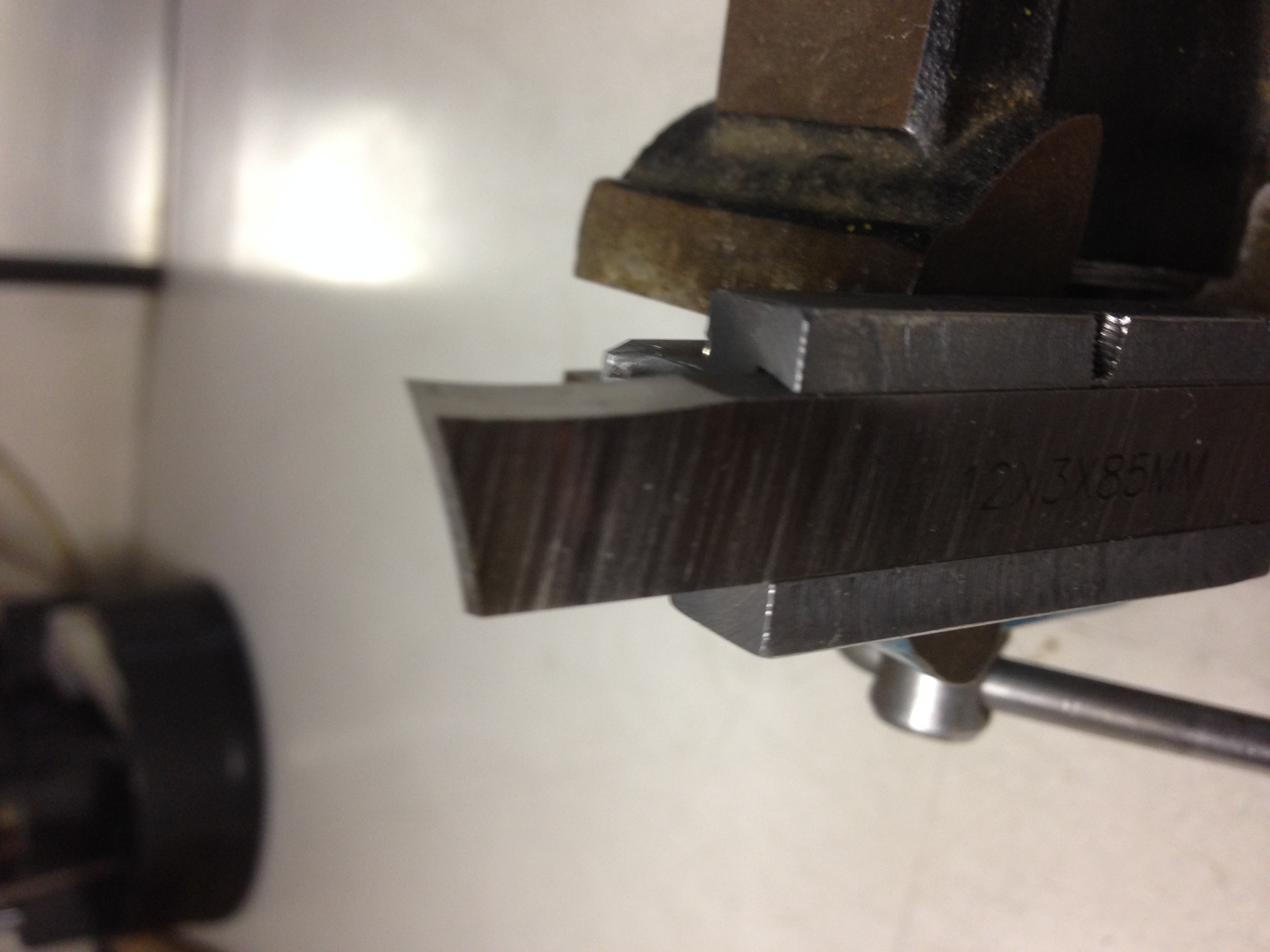

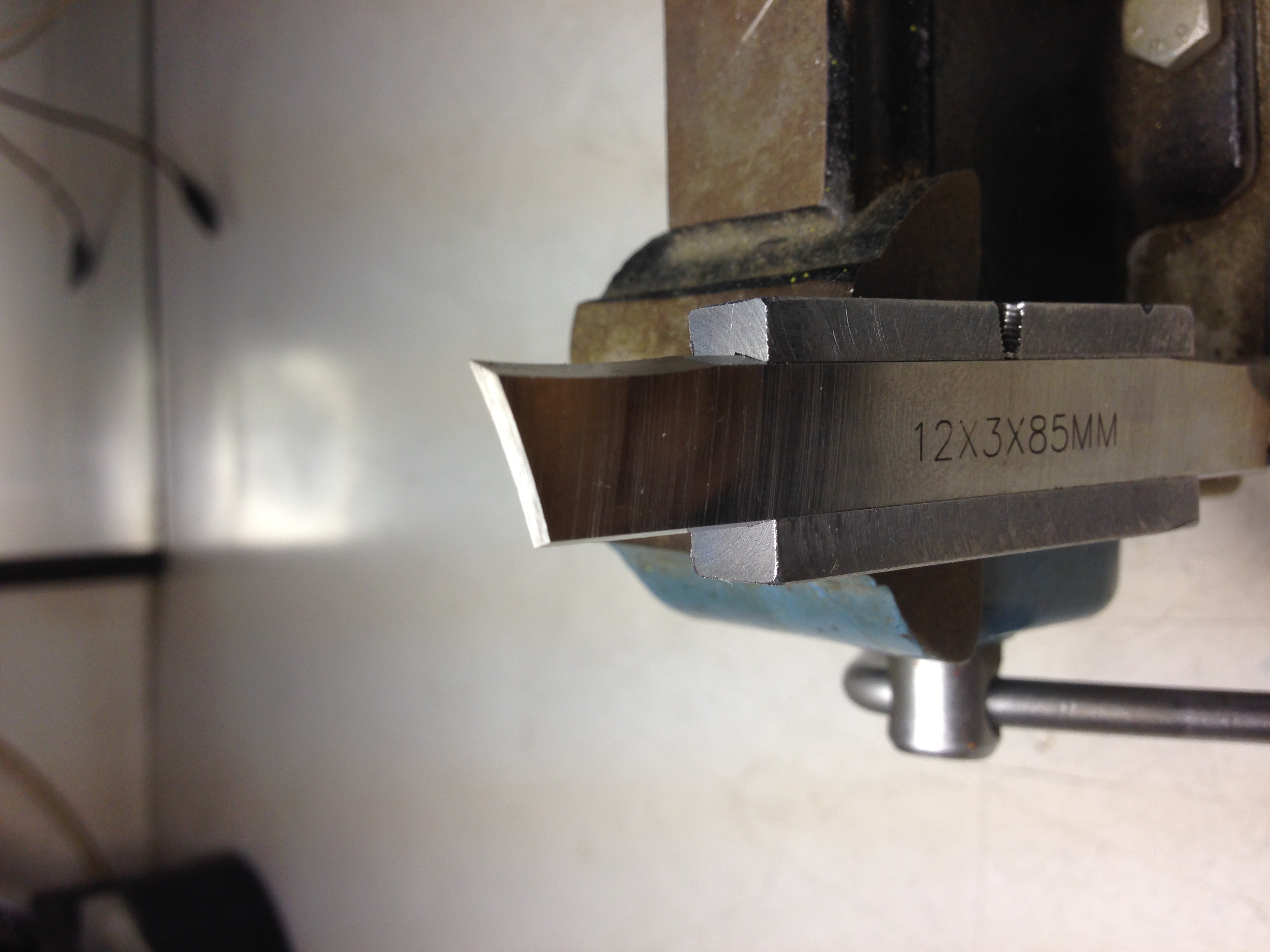

Ciao Marco,come al solito molto disponibile.Ho chiesto questa informazione perché ho sempre usato troncatori a sezione rettangolare molando 10° ai lati e frontale sopra raggio mola.Con questo tipo ho molato la parte superiore rispettando la forma del trapezio come in foto.Ho sbagliato?
Post Re: Utensile troncatore
il: July 11, 2014, 23:05
Mi sembra che vada bene, un unico dubbio, hai dato un inclinazione laterale sulla faccia superiore dell'utensile? Io la farei perpendicolare all'asse verticale dell'utensile stesso così che in troncature profonde il truciolo venga via diritto e non spinto su di un lato della parete appena troncata.
il: July 12, 2014, 05:23
Perfetto ecco quello che volevo sapere. Si infatti ho dato anche un'inclinazione laterale,praticamente ho molato parallelamente alla faccia superiore credendo che quel l'inclinazione della barretta sia stata creata per una migliore performance dell'utensile,invece serve solo per l'ancoraggio,a quanto pare mi sbagliavo. Ora lo rimolo perpendicolarmente all'asse verticale della barretta.
