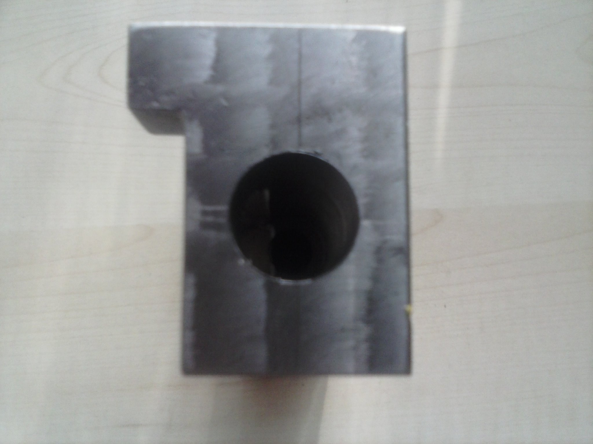

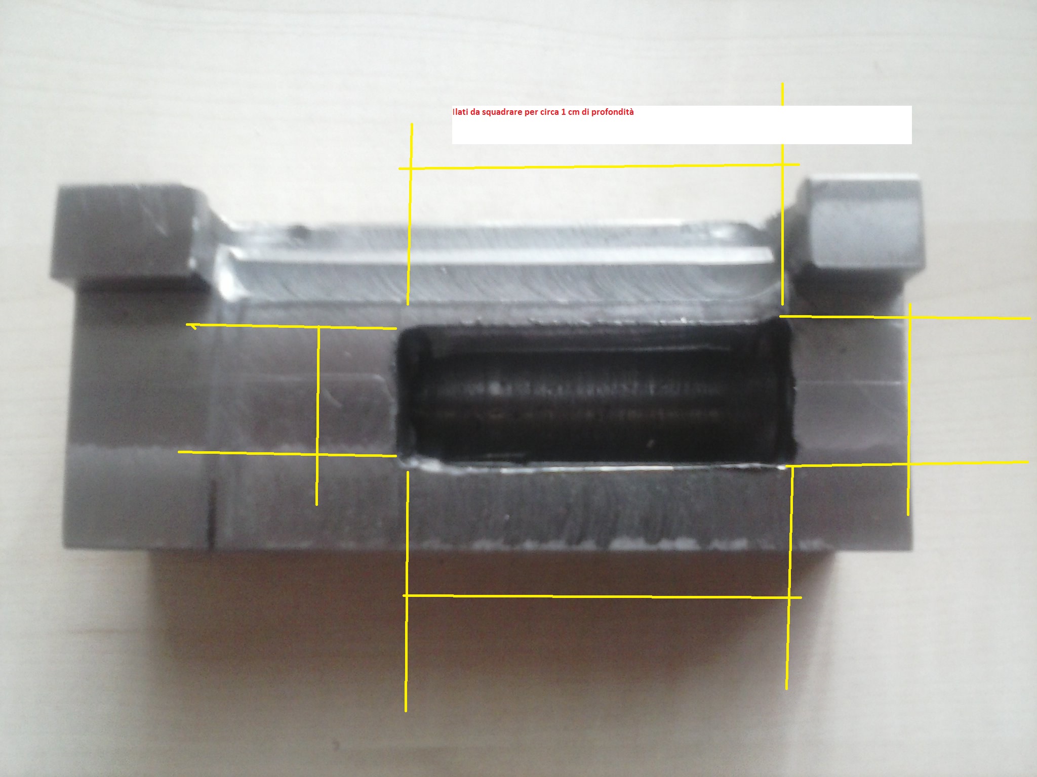

Posto se riesco una immagine non certamente di qualità eccelsa ( cellulare) è un blocchetto in lavorazione , rettangolare, presenta una cava sopra un foro rotondo da 18 mm ora le quattro facce del perimetro ( vista dall'alto della foto) per una profondità di 8 mm devo farle diventare perfettamente squadrate e cercavo il modo migliore e più pratico per raggiungere lo scopo, ma non ho la fresa adatta a questo tipo di lavorazione quello che si vede è stato ottenuto con una fresa a candela praticamente dopo aver pratico il foro con una punta da 18 mm ho fresato da sopra a sotto fino a incontrare il mio foro e per gli spigoli ho utilizzato una fresa piccolina da 4 mm ( quelle usate per lavorazioni a CNC ) chiaramente sono andato vicino alla forma da realizzare con molta pazienza e quello che avevo a disposizione ma ora devo portare tutto alle misure finali e squadrare in maniera perfetta il pezzo in lavorazione.

Io visto che come te uso la fresatrice da poco forse non faccio testo e i miei commenti non sono esaustivi, quello che ti posso dire è che da quando ho iniziato a frequentare questo forum ho limitato la produzione di pezzi da bidone della spazzatura.
Quello che sto imparando è :
1° disegno
2° sviluppo delle operazioni da eseguire: squadratura, miglior posizionamento del pezzo per le varie lavorazioni
3° tracciatura
4° esecuzione del progetto
Quindi secondo quanto vedo nella foto ti direi di fare la squadratura del blocchetto portando il pezzo a misura e mantenendo il centraggio del tuo foro che ormai è già esistente, questo anche per avere un buon fissaggio sulla morsa della fresatrice a quel punto potrai fresare la tua cava con precisione e con la giusta velocità di taglio, lubrificazione vedrai che ti viene un capolavoro, purtroppo le frese sono rotonde (non tutte, ma.... ... ) quindi per un passaggio finale dovrai scegliere quella più adatta al risultato che vuoi ottenere con meno raggio di curvatura.
Dal dire al fare c'è di mezzo il mare, lo capisco benissimo però io farei così.

non ho ancora imparato a mettere le foto dopo aver postato l'argomento iniziale, non mi appare la casella per l'inserimento delle foto, ma solo quella per "risposta rapida" per cui ho fatto altro post, (anche sul forum devo migliorare) quello che hai scritto è tutto vero, il blocchetto che vedi è una guida con cerniera laterale (ancora da fare) che supporta un punzone non ho il disegno, ma solo il campione con fori ormai ovalizzati e segni di usura vari, sulla cava da squadrare si accoppia un altro blocchetto che tramite un circuito idraulico manda la lubrificazione all'interno del punzone o meglio nella sede di scorrimento, non necessita di precisione assoluta ma un minimo di quadratura la tenuta al passaggio del lubrificante ( olio emulsionato) è data da una guarnizione in para che appoggia sulla parte in piano del blocchetto, ho pensato di fresare i due lati corti partendo dal bordo del blocchetto per sistemare le misure finite e le due parti lunghe asporto 1 mm per parte con una mola cilindrica a grana gli spigoli quattro colpi di lima ( con quelle me la cavo molto bene) e dovrei farcela il resto del lavoro non è così complicato comunque grazie per l'attenzione.

Lo faccio volentieri non ho particolari difficoltà a lavorare il C40 con fresa tradizionale si va solo un pò più piano con le velocità e la profondità delle passate, per ultimare questo lavoro devo acquistare per necessità una fresa per spallamenti retti cono morse mt 3 da 25-30 mm adatta a acciai come il C40 (urgentemente) e attrezzarmi per fresare spigoli a 45 ° non so bene dove acquistare ho visitato alcuni siti esteri prendendo spunto qua dal forum ma ho trovato solo frese a candela e fly cutter la mia ricerca era volta a frese a spianare e per spallamenti il mio pessimo inglese non mi aiuta e con il traduttore spesso non è così facile capire se il prodotto e quello giusto, i prezzi sono più bassi che in Italia ( non tutti i prodotti) ma la maggior parte si , inclusi i costi per la spedizione, che paghiamo anche in Italia.

Ciao, se come fresa per spallamenti ti va bene a placchette, la seconda fresa di questo link dovrebbe fare al caso tuo
http://www.arceurotrade.co.uk/Catalogue/Cutting-Tools/Milling-Cutters/Indexable-Carbide-Cutters
In fondo alla pagina ci sono le placchette per la fresa che ti ho segnalato ci vanno quelle denominate SIZE 7
