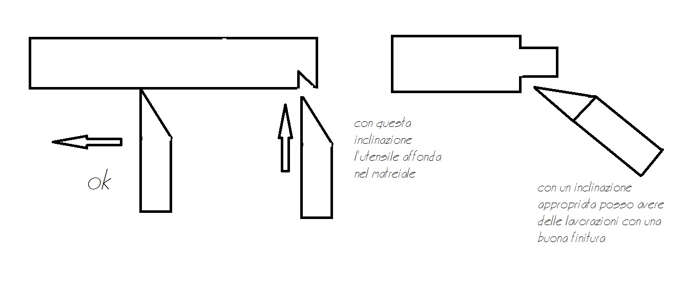

Ciao a tutti,
ho realizzato un utensile in hss rifinitore dx secondo il videocorso relativo utilizzando la dima per l'affilatura.
Ho notato che per quanto riguarda la tornitura longitudinale non ci sono problemi in quanto la superficie risulta liscia.
Se utilizzo stesso utensile spostandolo sulla torretta di direzione tagliente perpendicolare alla superficie da sfaccettare diventa molto rugosa e impresentabile.
Qualcuno può aiutarmi a risolvere il problema.

Ciao italo53, hai usato la stessa inclinazione tanto per la finitura longitudinale che trasversale?
io farei così come in figura
